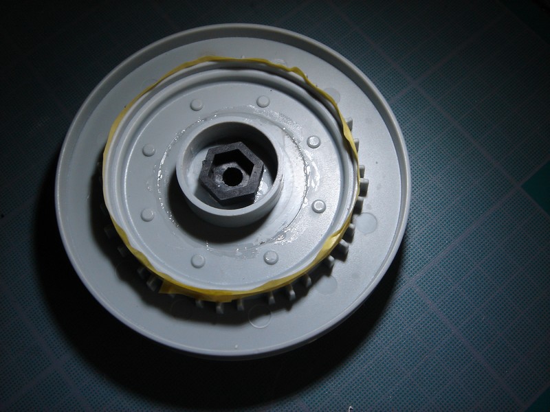

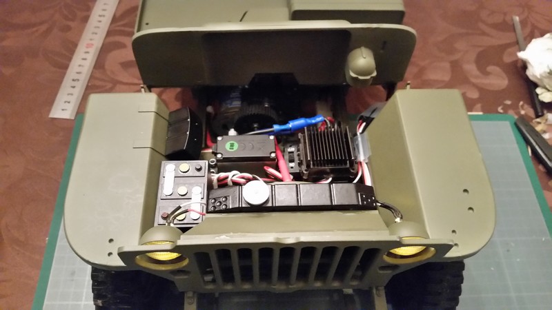

PostPosted: Fri 1 Jan 2016, 19:23    Post subject: Jeep Willys 1/6 Dragon Reply with quote

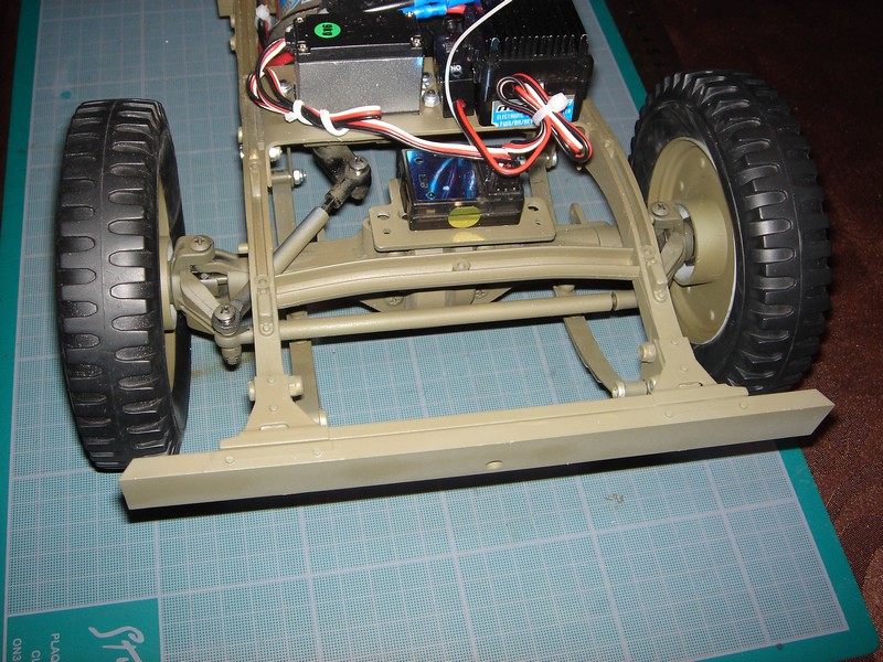

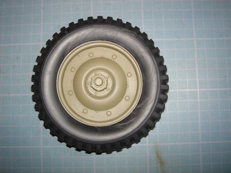

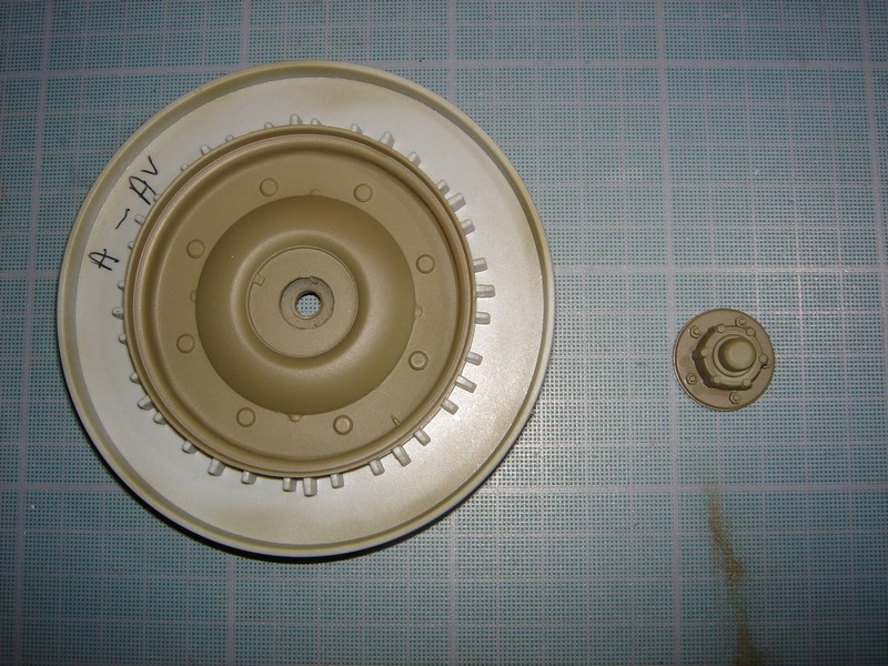

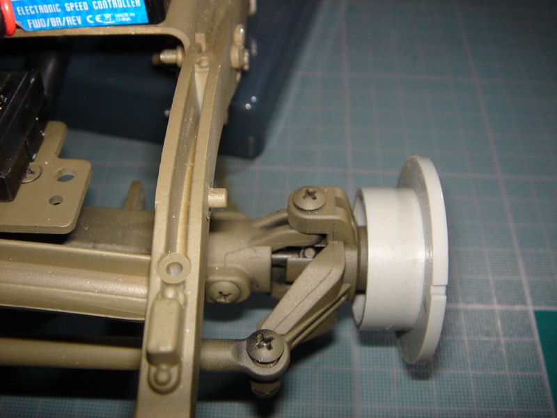

Suite de l'avancement  (la modif du châssis touche à ça fin)
Équilibrage des moyeux , montage et peinture des roues.
Montage du par chocs av
Bientôt 2eme test de roulage
@++ pour la suite

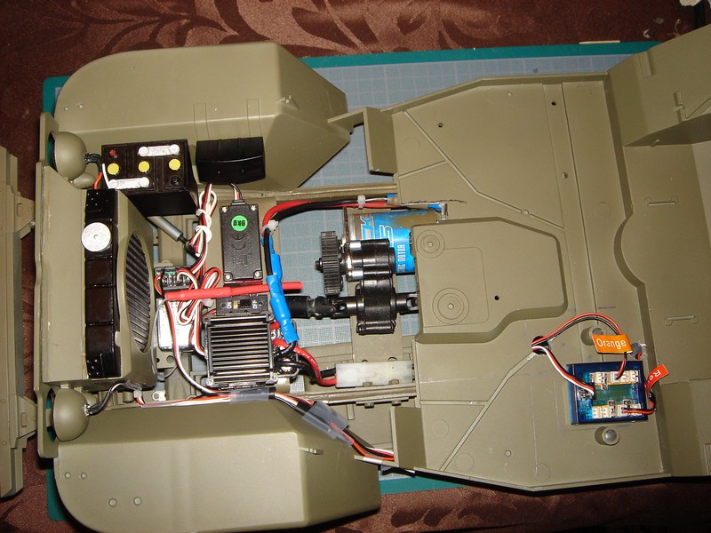

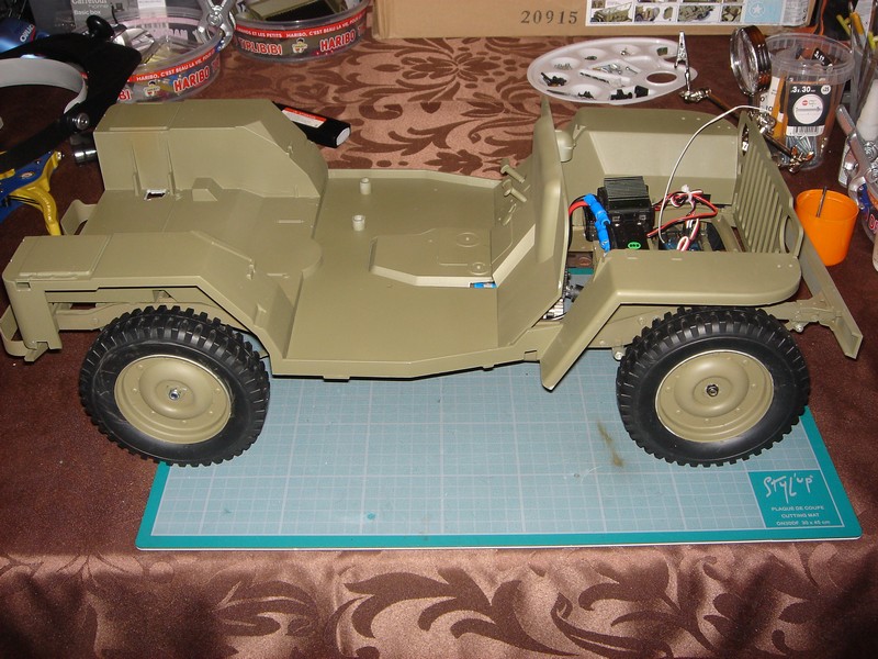

PostPosted: Sun 3 Jan 2016, 12:59    Post subject: Jeep Willys 1/6 Dragon Reply with quote

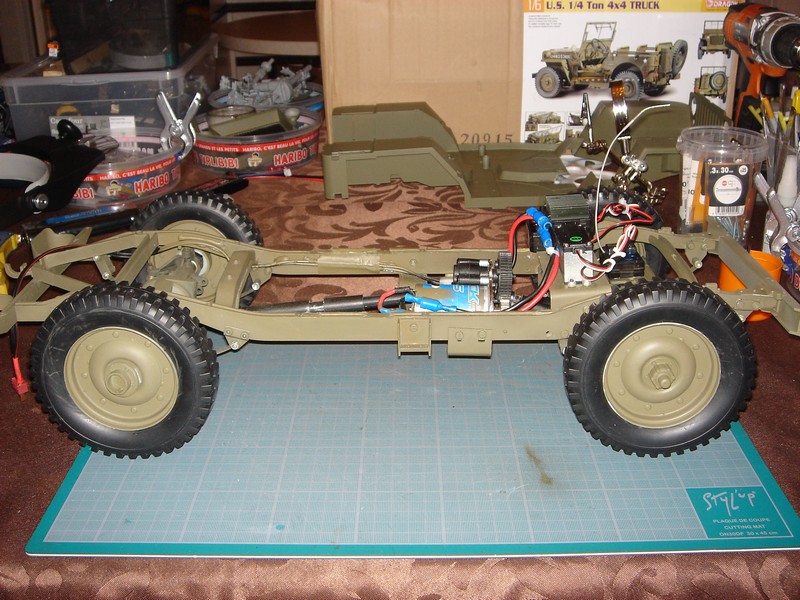

Bonjour
Voici le 2eme test du châssis avec les roues définitives  reste encore le souci de frein trop brutal  armeea16
Conduisant d'une main et filmant de l'autre sur la vidéo je ne suis pas allé à fond
Le rayon de braquage est bien
Merci le frein brutal qui m'a permis de m’arrêter à 1 cm de la souche   28*
Le résultat est pas mal étant une maquette statique à la base je pense qu'il ne faut pas trop lui en demander .
@++ pour la suite
Posts: 7,188
PostPosted: Sun 3 Jan 2016, 13:17    Post subject: Jeep Willys 1/6 Dragon Reply with quote
ca marche super bien !!
et tes roues ont l'air de tourner parfaitement rond (pas de voilage ni autre... ) !43
Juste la vitesse qu'il faudra gerer, une jeep n'etant pas une formule 1 armeea22 armeea22 armeea22
(ca plafonne a 90/100 a l'heure ce bouzin et a cette vitesse.. et ben tu prie pour pas avoir a freiner ou tourner !!)

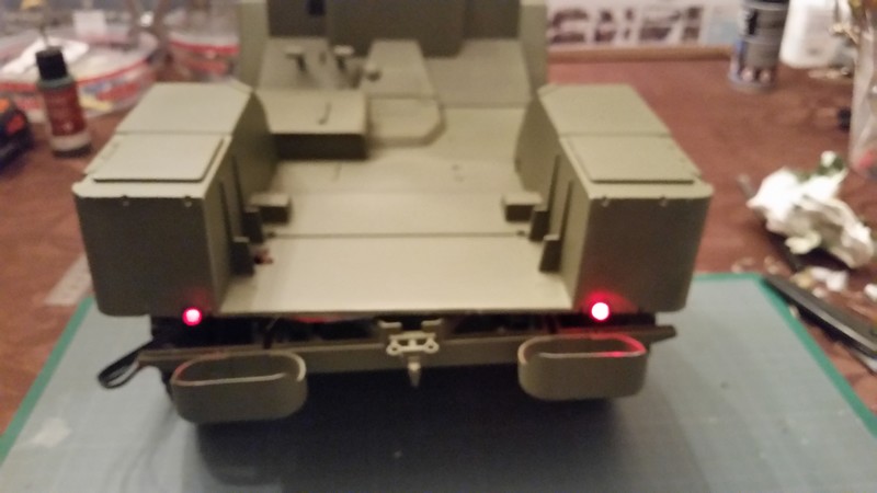

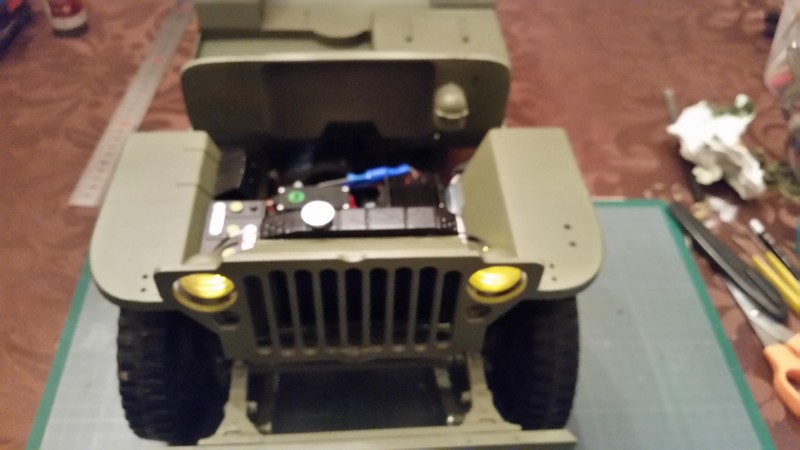

Suite des travaux ,
Pose du kit  led pour les feux av et ar
Que la lumière soit
Et la lumière fut
Posts: 7,188
PostPosted: Sun 3 Jan 2016, 22:22    Post subject: Jeep Willys 1/6 Dragon Reply with quote
Wouaieeee!!!!
heuuu Christian...ta video est en mode privé !!
Cela dit si pour le lumieres si tu veux la faire "reel."
Phares de jeep : blanc (le jaune c'est la france qui a pas fait comme tout le monde. !! )
pas de clignotants
veilleuses  blanches (sous les phares dans la calandre) uniquement en mode combat (donc  pas de veilleuses + phares a l'avant)
A l'arriere  les feux sont divisés en 2 zones horizontales...
ar gauche sup : veilleuse "normale" + stop  (ampoule double filament) et ca en rouge
ar gauche inferieur : veilleuse de combat  / feu de convoi rouge
ar droit sup : stop  de combat (blanc)
ar droit inf : veilleuse de combat / feu de convoi  (rouge)
combiné entre av et AR :
tout eteint + stop normal (AR)
Phare (AV) + veilleuse(AR)  normal + stop (AR) normal (donc que le demi feu ar gauche superieur qui s'eclaire)
feux combat AV et AR + stop combat  (1/2 feu ar gauche inferieur et le feu AR droit)
le feu de blackout AV est commandé separement de ces eclairages...
bon, mais ca c'est pour les vilains qui font du mal aux pov' mouches !!
PostPosted: Mon 4 Jan 2016, 00:24    Post subject: Jeep Willys 1/6 Dragon Reply with quote
Merci Monk pour les info
Pour les feux je fais simple Phare av et ar , pour les feux av je les passerais en blanc  (javais  hésité)
