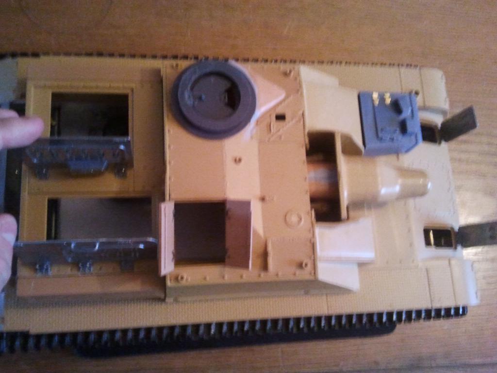

Avancée du samedi matin  armeea17
fabrication d'une fixation à l'avant de la caisse, mise en place des ouvertures des trappes de tourelles, montage du bock canon,  etc..

PostPosted: Sat 31 Oct 2015, 13:25    Post subject: Stug IV Reply with quote
Belle upgrade !
Bonne continuation !  armee2

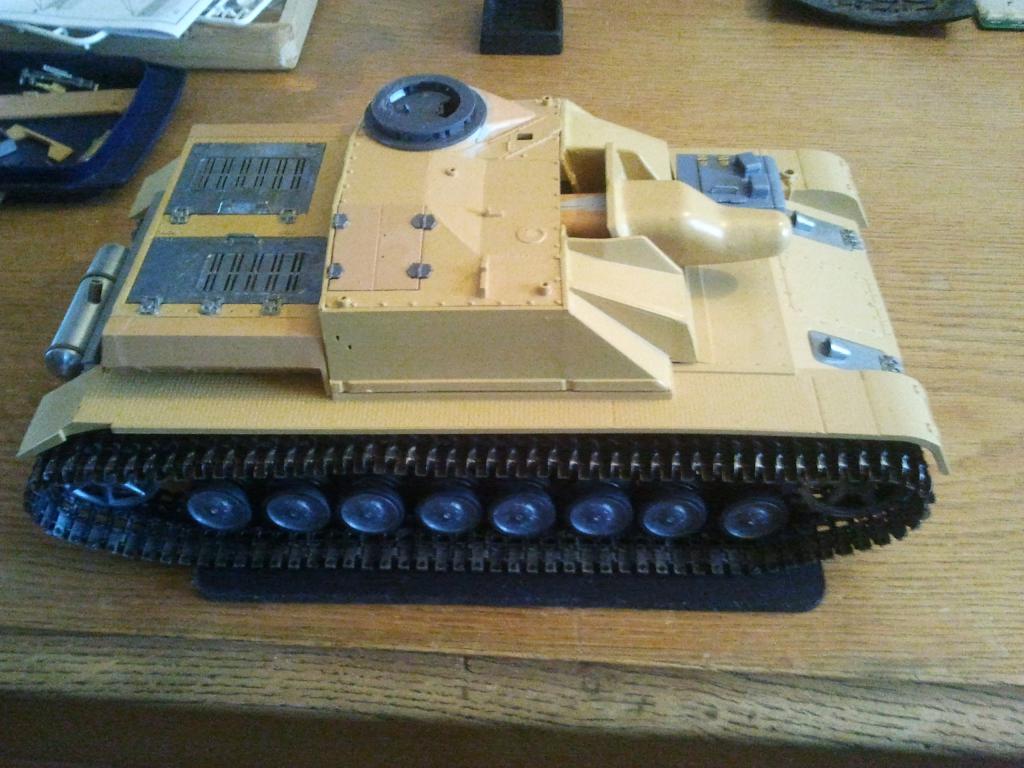

PostPosted: Wed 4 Nov 2015, 12:06    Post subject: Stug IV Reply with quote

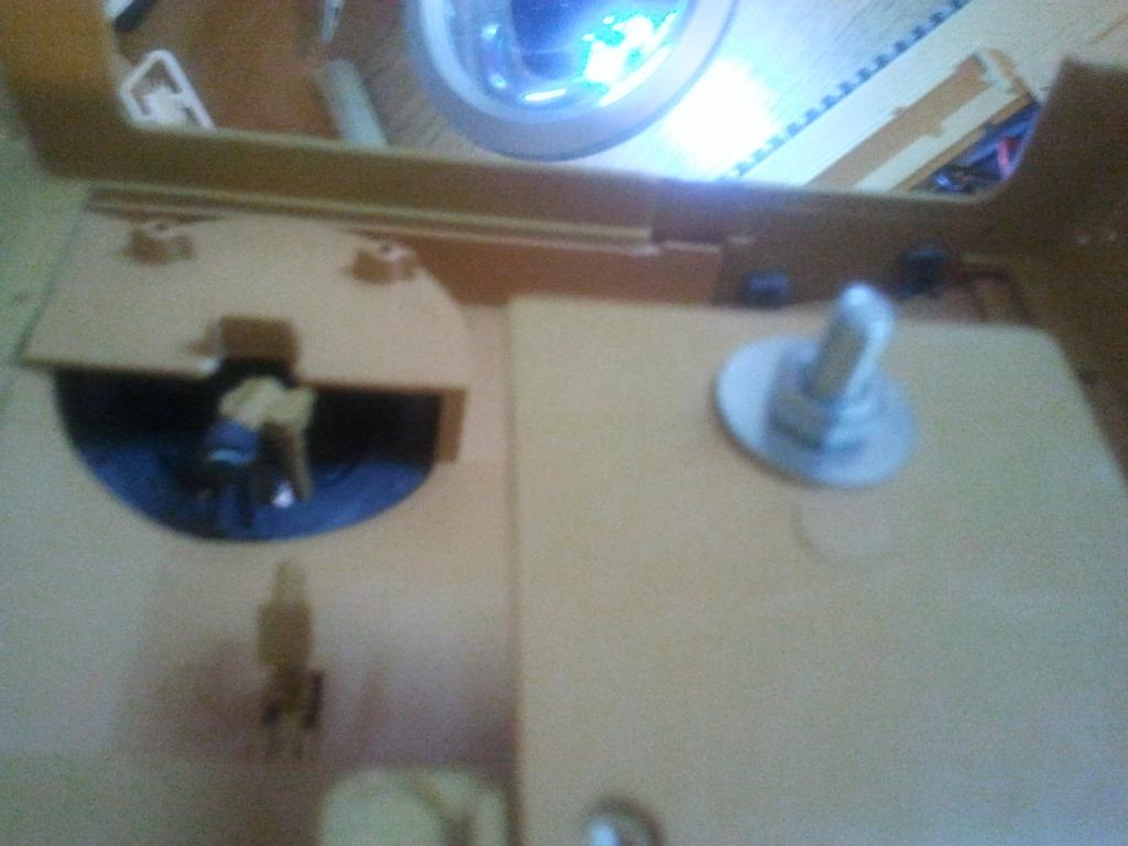

Suite du kit :
Pose des épiscope, renforcement de caisse,  pièces arrière avec petite anntennes (je connais pas le nom).
une vue de l’intérieur avec le système simple mais efficace pour le canon (vis & écrou) gauche / droite, haut / bas.
et vis sur les épiscope de écoutilles ( quand ça bouge c'est fun armeea25 ), je poserais un petit ressort pour calé la partie arrière de l'épiscope "mobile".
encore une fois dsl pour les photos natel armeea9

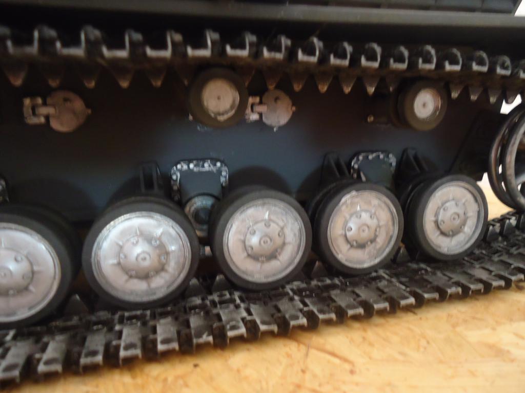

PostPosted: Mon 16 Nov 2015, 11:46    Post subject: Stug IV Reply with quote
J'ai passé une pré-couche de peinture, adapté l'arrière du bas du châssis.
j'ai cette fois pris l'appareil photo :
je n'avais malheureusement pas assez de peinture tam pour finir, mais il va encore pas mal changé !

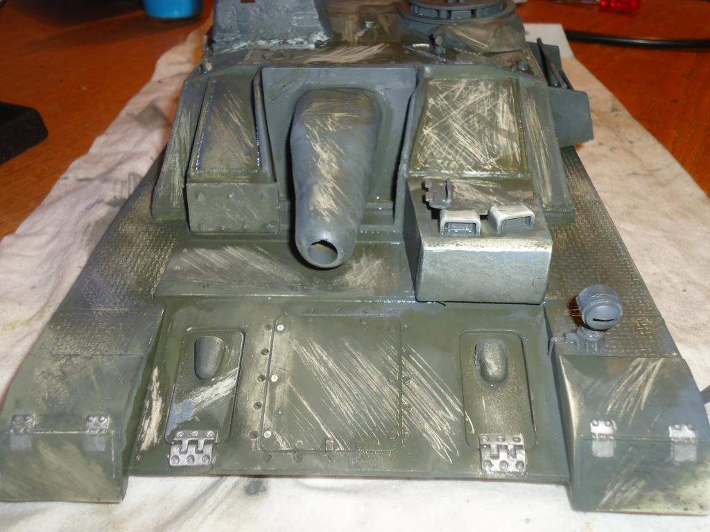

PostPosted: Fri 27 Nov 2015, 17:49    Post subject: Stug IV Reply with quote
Suite & petits effets (pas définitif)
la couleur de base est du greman grey de tamiya
 xf-63 (ca rend bizzard sur les photos)
il reste beaucoup de travail, mais cela donne une idée de ce chasseur de char
PostPosted: Fri 27 Nov 2015, 18:03    Post subject: Stug IV Reply with quote
L'aspect bricolé rend pas mal !  armee2   armee2

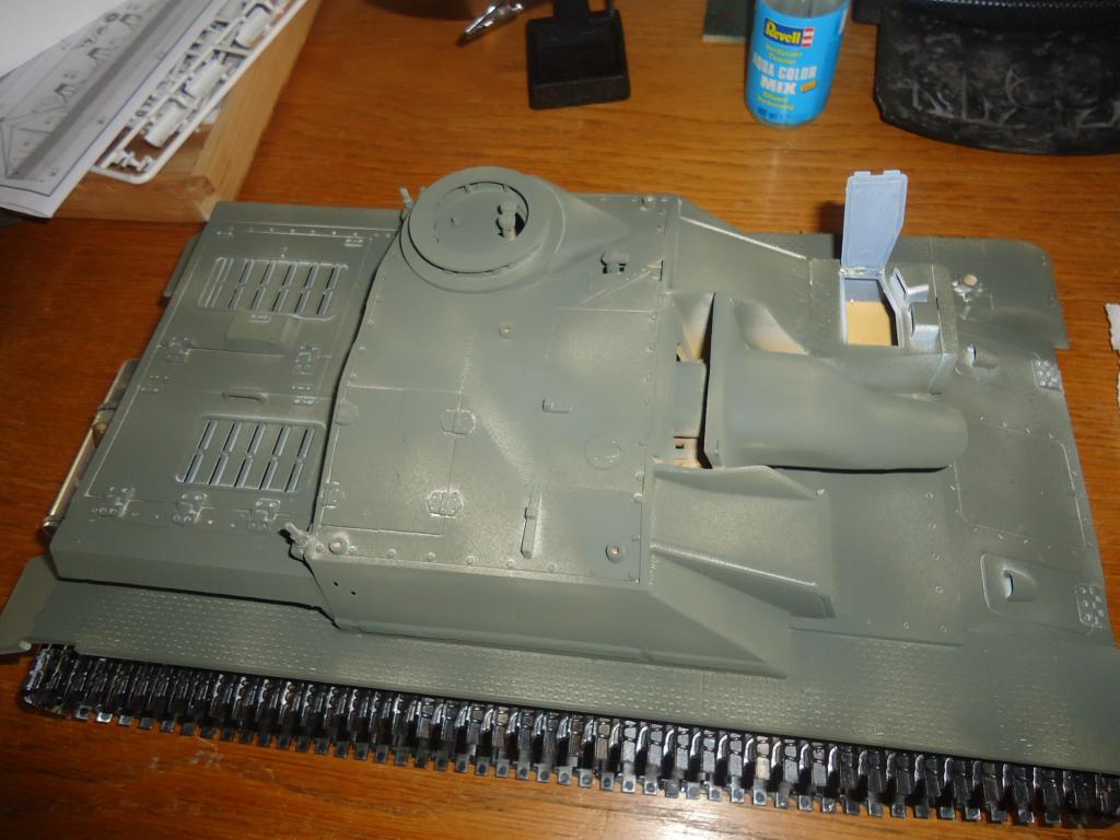

PostPosted: Mon 30 Nov 2015, 11:07    Post subject: Stug IV Reply with quote
merci Messor78.
Ce char ayant été déployé sur à peut prêt tous les fronts (comme les panzer IV), je veux lui donné un aspect de vécu (redéploiement )
travail sur les trains de roues, bas de caisse.
il y également été pourvu de son 7.5 KwK 40  armeea25 .

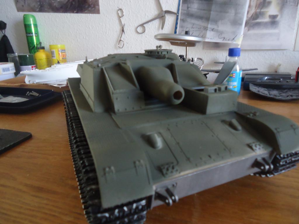

Avant de le collé je demande au forum si qu’un connais la taille exact de longueur du canon sur le char, plus bas sur le sujet de Patton, il a dit  raccourcir le canon... , j'ai enlevé environ 7 [mm] en bout de canon, je voudrais la longueur du canon au 1/16 depuis le bord du nez de cochon ?
PostPosted: Mon 30 Nov 2015, 17:16    Post subject: Stug IV Reply with quote
Avec Patton on avait eu en effet une discussion à ce sujet, et je crois que je avais trouvé  environ 12,5 cm.
On va dire entre 12 et 12,5 cm...

PostPosted: Mon 30 Nov 2015, 17:31    Post subject: Stug IV Reply with quote
"À partir de août 1942, le Kwk/StuK 40 fut légèrement modifié pour accroitre sa puissance : son tube passant de 43 à 48 calibres, soit 3,225 m à 3,855 m . Cette nouvelle version L/48 devient le standard à partir de juin 1942. Le 7,5-cm Kwk 40 est l'un des rares canons allemands à avoir gardé la même dénomination pour deux longueur de tube différentes."

PostPosted: Tue 1 Dec 2015, 09:37    Post subject: Stug IV Reply with quote
Super Dom, Je te remercie de cette précision ! !43
donc 12 - 12,5 avec le frein de bouche ?
Je vais pouvoir sortir le pied à coulisse. armee2
PostPosted: Tue 1 Dec 2015, 10:18    Post subject: Stug IV Reply with quote
12,5 cm avec le frein de bouche.
Je ne crois pas beaucoup me tromper, en tous cas c'est ce que je voulais faire sur le mien, par rapport aux différents documents que j'ai pu voir. ( sur le net ou dans la presse ) 32*
Mais je ne ai jamais eu confirmation...
