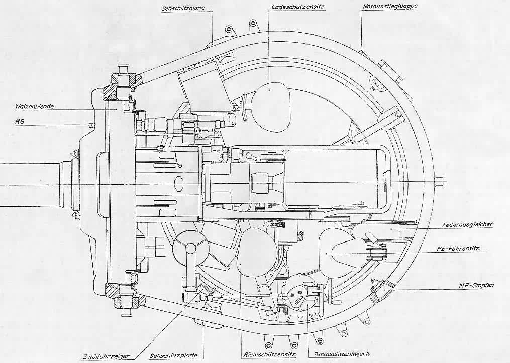

PostPosted: Tue 6 Mar 2018, 20:24    Post subject: Tigre I Full Métal Reply with quote
Le tube d'antenne est une erreur faite par HL sur le tout premier moule du full plastic tout ou rien (poua ça ne nous rajeuni pas lol) Ils ont fait une symétrie... Ce qui prouve bien que le mattotoys n'est ni plus ni moins qu'un surmoulage ... Car la tourelle est également symétrique alors que la vrais tourelle (ou le Wasan et les derniers Taigen) ne l'est pas (encore une preuve du surmoulage) Mais pour la tourelle seules les puristes pures et dures s'en rendent compte...
Disons que les phares ne sont pas un exemple de réalisme on en trouve des bien plus jolies
Quand à l'écoutille ... Si on va par là, beaucoup de choses sont à reprendre...
Laurent
Joined: 12 Nov 2016
Posts: 268
Localisation: NANCY
PostPosted: Tue 6 Mar 2018, 20:31    Post subject: Tigre I Full Métal Reply with quote
tourelle non symétrique ? comment on voit cela sur un vrai ?
Posts: 12,668
PostPosted: Tue 6 Mar 2018, 20:41    Post subject: Tigre I Full Métal Reply with quote
C'est subtile ... Mais la tourelle du tigre n'est pas symétrique elle est plus galbée du coté droit pour laisser de la place au chargeur
