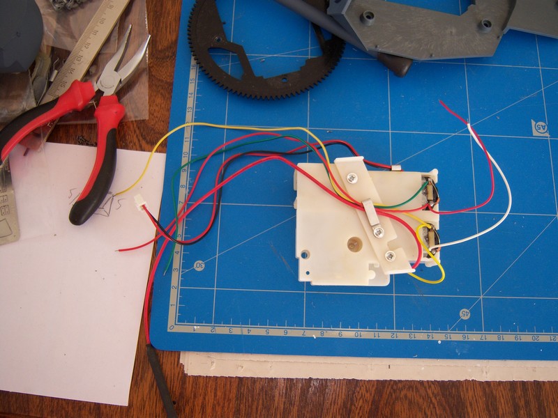

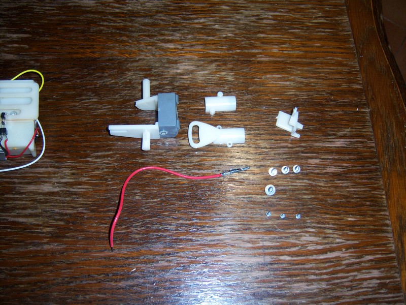

Je viens de recevoir mon module "recul de canon", avec flash de tir, en revanche, je suis un peu embêté, car le module comporte plusieurs parties, et je n'ai aucune notice de montage . . . armeea18
Est-ce qu'il est possible de trouver un tuto de montage de ce module ?
A + + +
Rémy

PostPosted: Thu 19 Nov 2015, 16:51    Post subject: Panzer IV ( un de plus... ) Reply with quote
tu as un image ???

PostPosted: Thu 19 Nov 2015, 18:02    Post subject: Panzer IV ( un de plus... ) Reply with quote
Voilà voilà . . .
Posts: 1,242
PostPosted: Thu 19 Nov 2015, 18:43    Post subject: PZ IV Reply with quote
Bonsoir, Rémy,
Ce lien pourra sûrement t'aider  armee2
http://www.rcuniverse.com/forum/rc-tanks-369/10033386-install-asiatam-recoi…
Le fil rouge se raccorde avec celui du module ( embout noir) et ensuite sur le MOINS de ton inter qui lui est noir armeea11 (logique chinoise )
Espérant avoir répondu à ta demande armee3

PostPosted: Thu 19 Nov 2015, 18:53    Post subject: Panzer IV ( un de plus... ) Reply with quote
Salut Griotte86,
Un énorme merci à toi pour ce lien, je vais pouvoir faire ce montage grâce à ce tuto, c'est super ! ! ! armee2 armee2 armee2

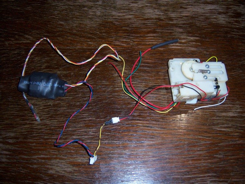

PostPosted: Tue 24 Nov 2015, 11:12    Post subject: Panzer IV ( un de plus... ) Reply with quote
Griotte86 wrote:
Normal,le forum est fait pour cela  armee2 armee2  c'est avec ce lien que j'ai installé ce système sur mon P Z III  armee3  tu dois aussi avoir un fil bleu et un blanc,normalement? c'est l'inter de marche, ( situé dans le haut de la tourelle )tu peux supprimer et souder les deux fils ensemble,et surtout oublie pas les isolés,bonne modife !43
Salut Griotte86,
J'ai enfin pu commencer le montage du module, bien que toujours en attente de pièces complémentaires, notamment le canon...
Concernant les deux fils ( bleu-blanc) à souder pour shunter l'inter de marche, est-ce que sur mon module ce sont les fils rouge-blanc selon toi ?
A + + +
Rémy
Posts: 3,853
PostPosted: Tue 24 Nov 2015, 11:23    Post subject: Panzer IV ( un de plus... ) Reply with quote
Tu peux aussi t'appuyer sur le tuto de Base: http://www.17rcb.com/t5195-Tuto-Monter-le-module-de-recul-de-chez-RCTank-da…  32*

PostPosted: Tue 24 Nov 2015, 13:18    Post subject: Panzer IV ( un de plus... ) Reply with quote
Ben c'est chaud patate ! ! !
Le module dans son ensemble rentre en force, et j'ai dû jouer de la lime mais également le caler en contrainte pour le pousser vers l'avant du côté opposé à l'unique vis de fixation, afin d'aligner l'ensemble parallèlement au bord avant de la tourelle.
En revanche, je connais le même souci que sur le topic rc-universe, le canon pointe vers le ciel et je n'ai pas compris les modifs qui ont été faites pour y remédier . . .

Bonjour Rémy,
Merci à Mic pour le lien que je ne connaissais pas armee2  Rémy,oui c'est bien le fil rouge et blanc,par contre comprends pas bien toutes tes modifes ? Sur mon PZ III je n'ai eu aucun soucis?peut être de mémoire une cale dessous ? Me souviens plus,le fait que le cyano reste en l'air ,n'est pas normal? Je regarde sur le miens cet après midi,te fais quelques photos,car cela fait un moment et la mémoire courte
Posts: 1,242
PostPosted: Tue 24 Nov 2015, 14:42    Post subject: Panzer IV Reply with quote
Encore moi
Concernant ton soucis de canon ? Tu as bien mis la patte fendue dans la petite manivelle,et pas serré trop fort la vis du système montée descente ,et fais aussi les essais avec la radio? Je sais paraît C.. Comme questions mais des fois on est surpris de découvrir que la panne est dû à une bricole de rien armee3
