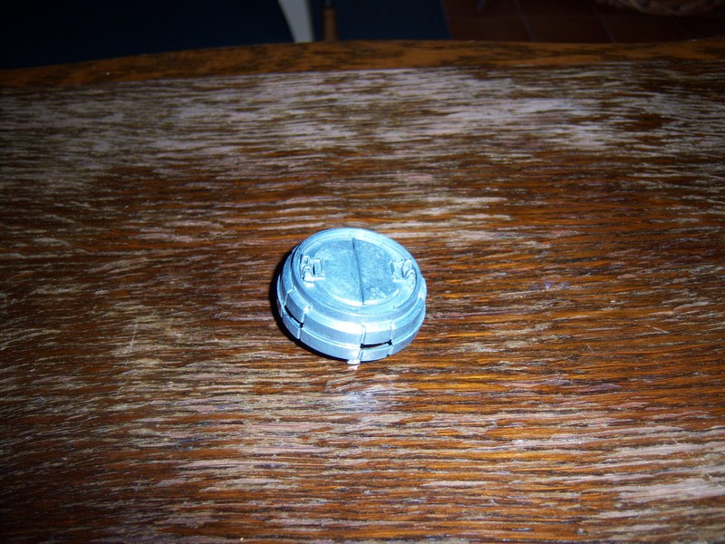

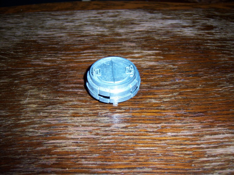

En fait, concernant le tourelleau, l'axe d'ouverture des trappes est décalé par rapport à la géométrie des fentes de vision, concrêtement, l'axe tracé par ces trappes ne passe pas par la fente de vision avant. Donc, il faudrait que je déboulonne les charnières des trappes pour les recaler de sorte que l'axe d'ouverture passe par la fente de vision avant . . .
Vu le chantier et la fragilité du matériau, j'ai préféré utiliser le tourelleau d'origine...

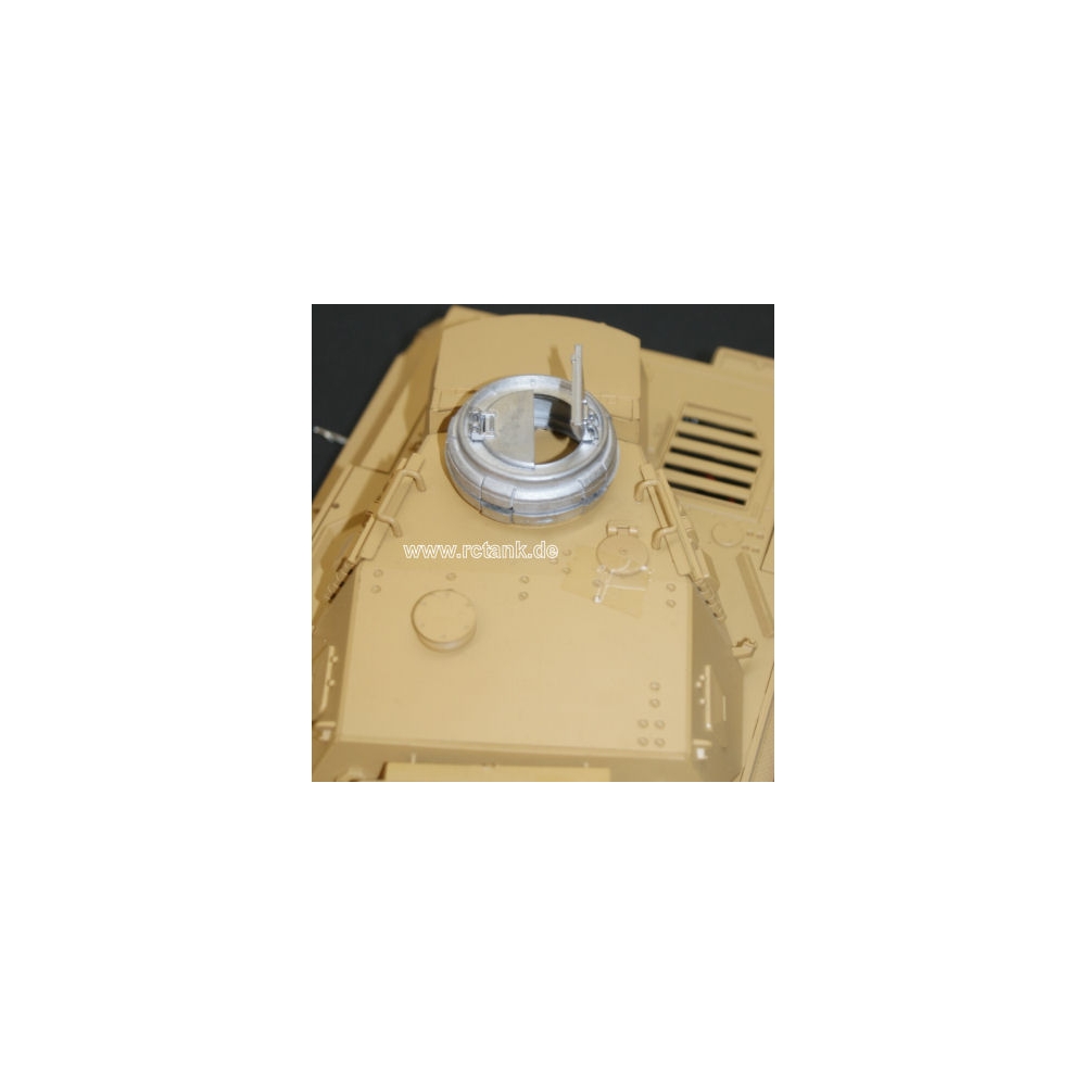

PostPosted: Sun 29 Nov 2015, 13:55    Post subject: Panzer IV ( un de plus... ) Reply with quote
heuuuu... il y a souvent la farce...
ton tourelleau n'est pas tourné de 180° ???
c'est le cas sur cette photo ...
rémy
Joined: 12 Nov 2015
Posts: 178
Localisation: haute-savoie
PostPosted: Sun 29 Nov 2015, 16:11    Post subject: Panzer IV ( un de plus... ) Reply with quote
@ Monk:
Non hélas, il ne tombe pas comme il faut dans un sens comme dans l'autre...

@ Monk: En fait, il semble que le tourelleau soit assemblé par collage entre partie basse et partie haute, la ligne d'assemblage passant au milieu des épiscopes ( comme le plastique en fait ).
@ Dom: Tu confirmes ce que j'envisageais comme modif pour rendre cette pièce utilisable. Outre le fait que je ne comprends pas qu'on puisse commercialiser des produits  "incorrects", je pense que le jeu ne vaut pas la chandelle, je préfère utiliser le tourelleau d'origine, la différence de rendu ne devrait pas être si flagrante après peinture...

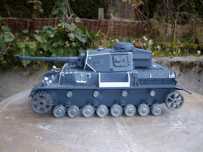

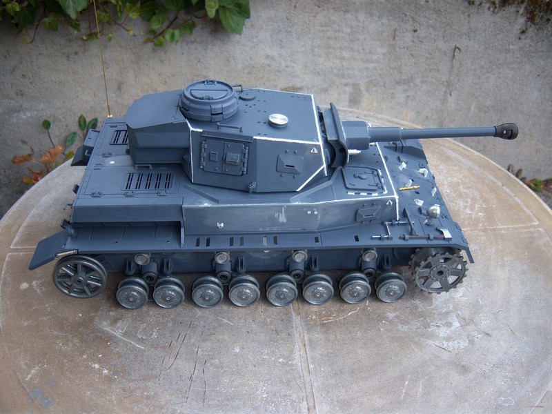

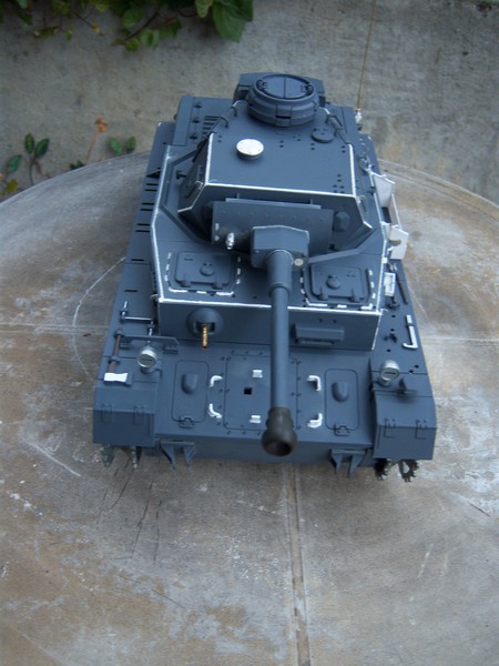

PostPosted: Fri 4 Dec 2015, 11:42    Post subject: Panzer IV ( un de plus... ) Reply with quote

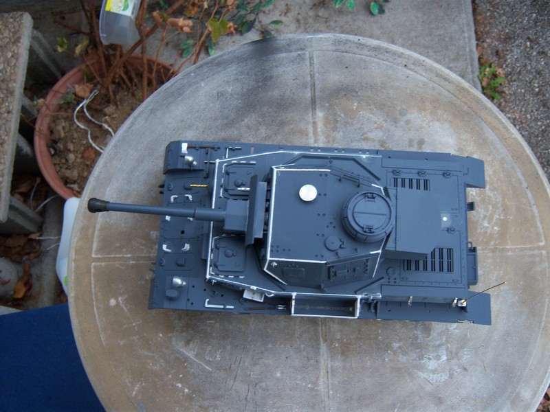

Des nouvelles du Pz IV . . .
Ca y est, l'étape de préparation avant peinture est terminée ! ! !
Prochaine étape, le sous-couchage, et je vais tester à cette occasion le nouveau primer tamiya brun-rouille, ça fera office de minium  armeea23
Quelques photos du bestiau . . .
C'est tout pour aujourd'hui armeea11    . . .
PostPosted: Fri 4 Dec 2015, 12:37    Post subject: Panzer IV ( un de plus... ) Reply with quote

Je trouve que c'est un joli " bestiaux " comme quoi tout effort et persévérance  armee2 est toujours réompenssé   j'ai pas bien saisi ta méthode pour les soudures ? Et sur ls photos pas facile de se rendre compte,mais continue tu est bien partit  !43

PostPosted: Fri 4 Dec 2015, 19:02    Post subject: Panzer IV ( un de plus... ) Reply with quote
@ Messor: Il est tel que sur les photos, c'est à dire version F2, légèrement modifiée ( emplacement d'antenne et casier de rangement des roues de route ).
@ Griotte: Je fais des photos dès que possible du masque de canon ( en fait, au lieu d'utiliser du mastic Tamiya, je pose une tige de styrène que je "fond" au fur et à mesure à l'aide de colle extra fluide Tamiya, et une fois fondu, le styrène peut se sculpter comme du mastic... )
