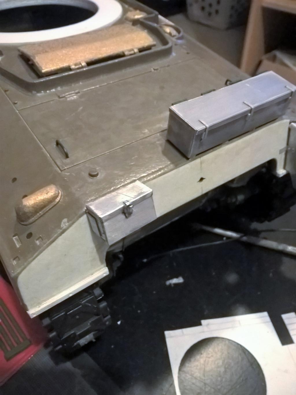

PostPosted: Mon 25 Apr 2016, 22:31    Post subject: Sherman Ic 17pdr Firefly, scots grey, 1944 Reply with quote
superbe les caisses. armee2
manger ça fait du bien.
PostPosted: Tue 26 Apr 2016, 06:08    Post subject: Sherman Ic 17pdr Firefly, scots grey, 1944 Reply with quote
cool... !43

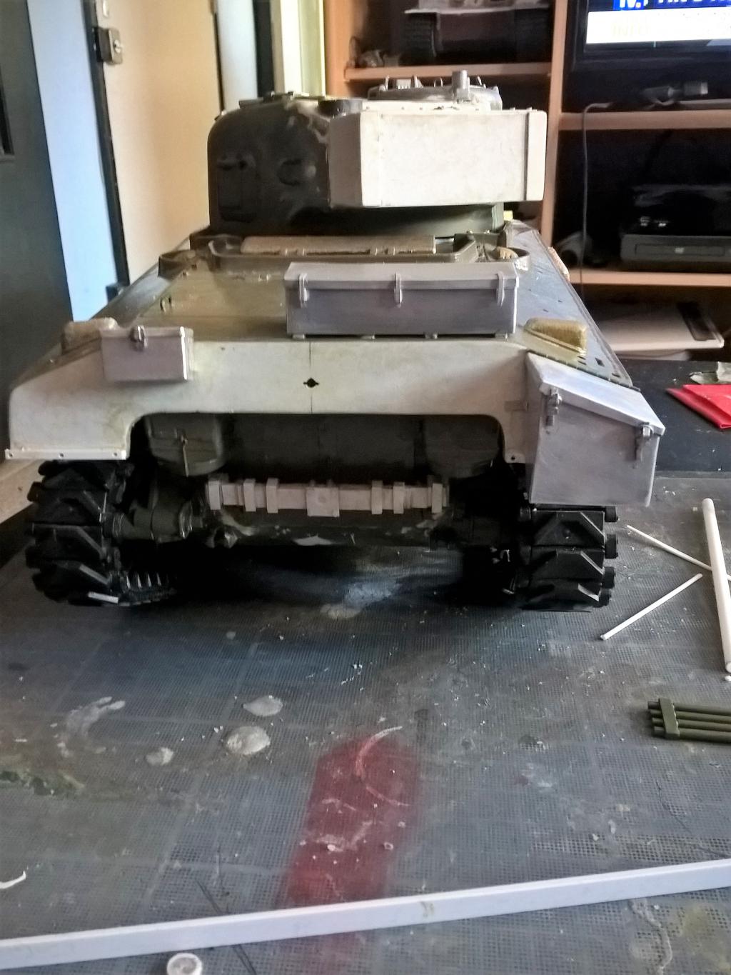

pour les caisses et leurs couvercles  certains angles sont pliés, et les autres "justes" collé bord à bord ??
PostPosted: Tue 26 Apr 2016, 06:55    Post subject: Sherman Ic 17pdr Firefly, scots grey, 1944 Reply with quote
armee2  Superbe les caisses  !43
PostPosted: Tue 26 Apr 2016, 09:07    Post subject: Sherman Ic 17pdr Firefly, scots grey, 1944 Reply with quote
guydred wrote:
cool... !43

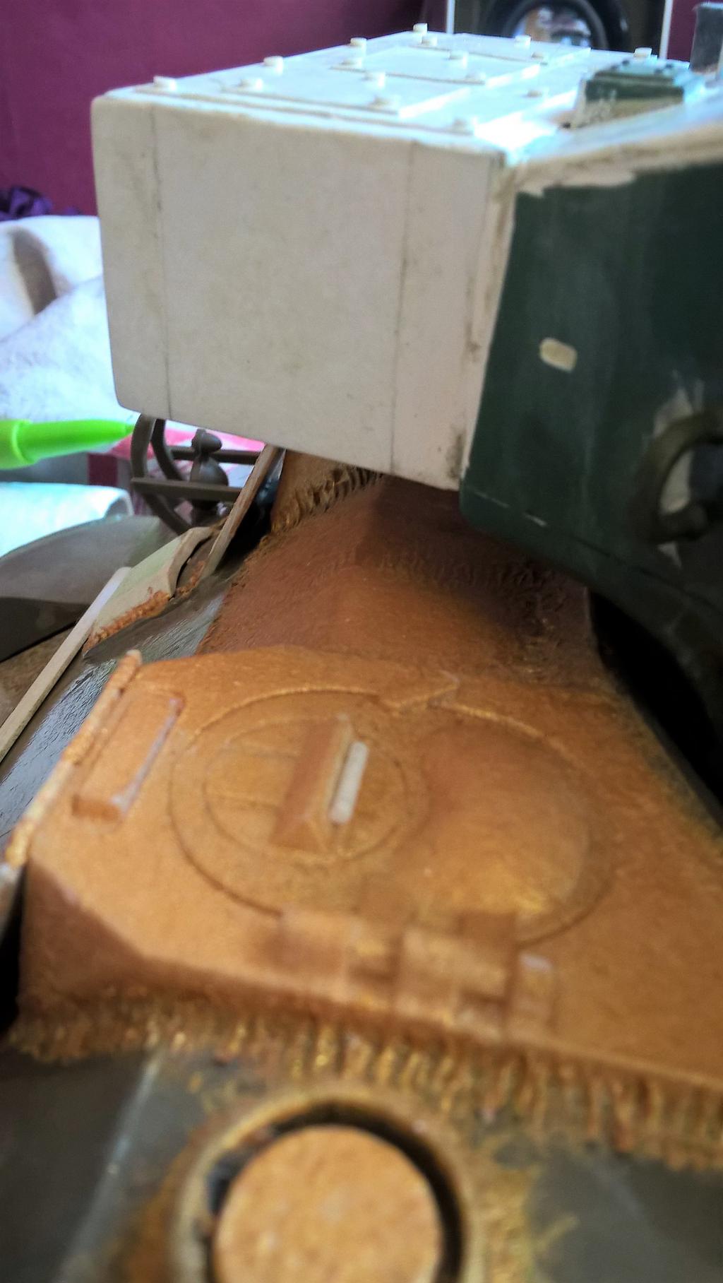

oui car avec la colle 21 j 'ai fait le plein ce WE, j'ai pris une bome d'dactivateur. ça colle. ensuite je solidifie le point de collage à l'interieur en remettant un chouille de cyano le long de l'arrette et je saupoudre de microballon.
Un coup de lime et hop armee2 armee2 armee2
Je ferais un tuto rapide sous peu !44

la boite de premier secour en offset
Tuto disponible ici:
http://www.17rcb.com/t10390-Tuto-travail-du-metal-offset-fabrication-de-coffre.htm?q=

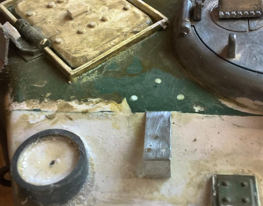

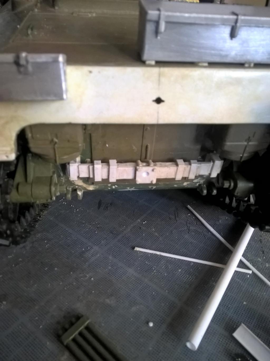

PostPosted: Fri 29 Apr 2016, 17:50    Post subject: Sherman Ic 17pdr Firefly, scots grey, 1944 Reply with quote

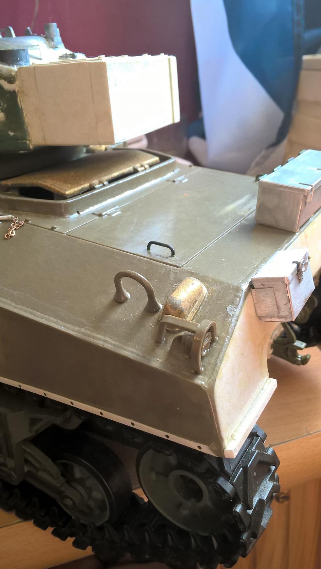

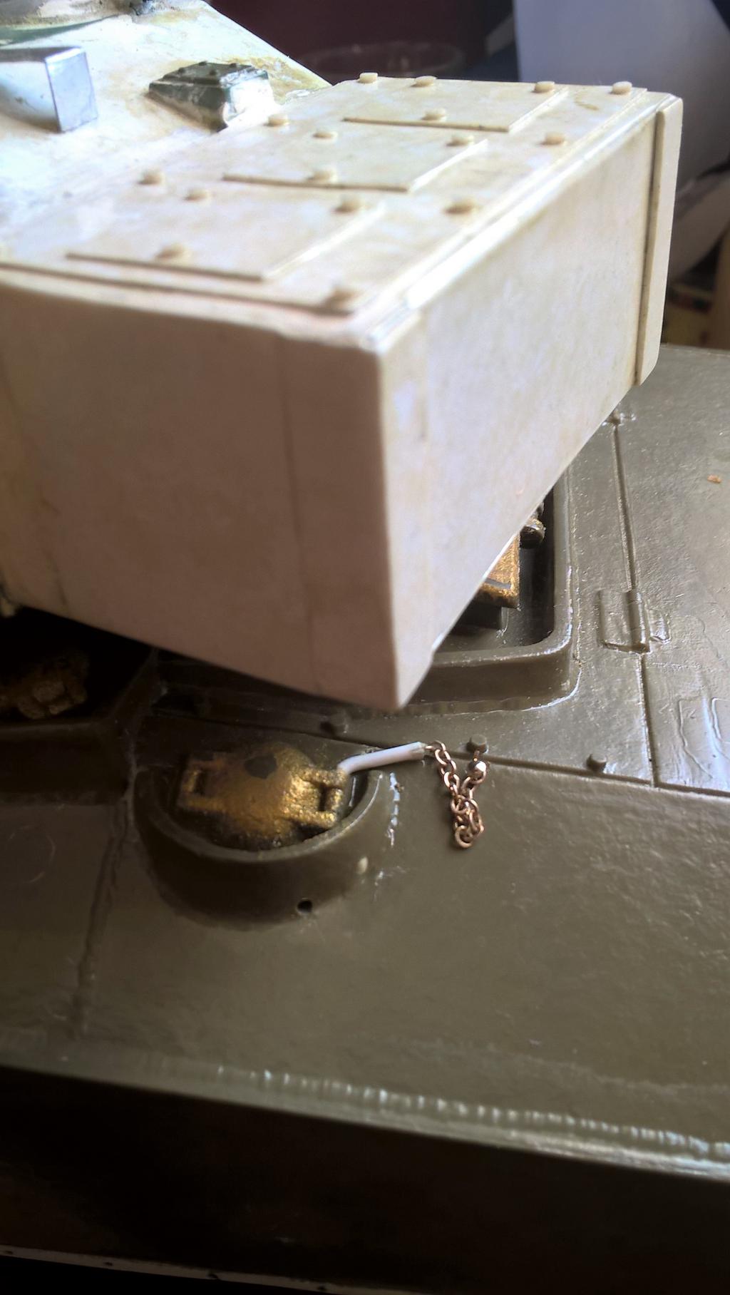

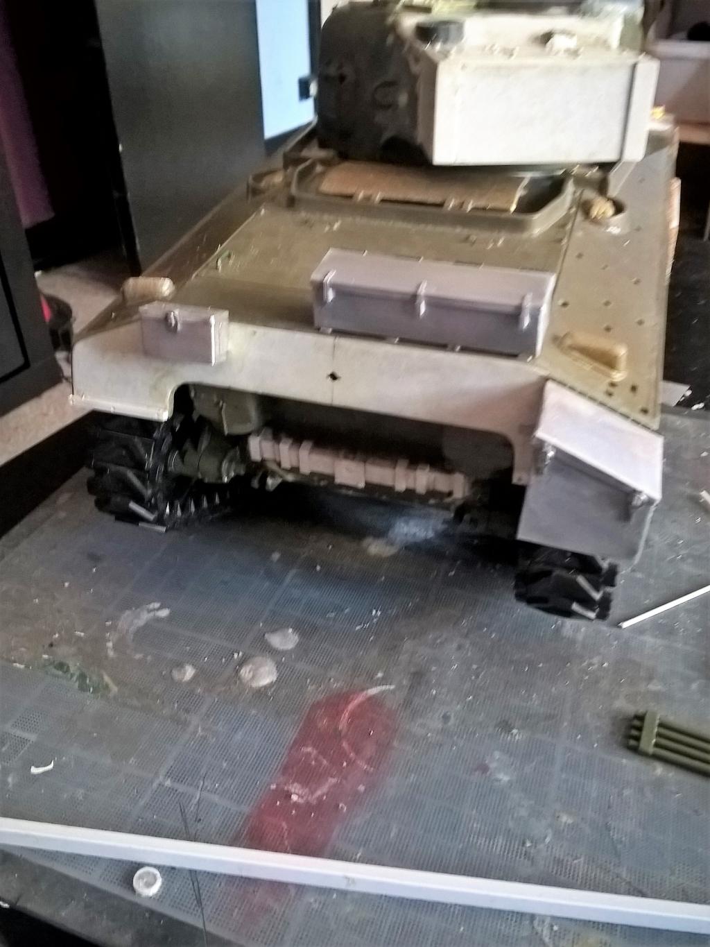

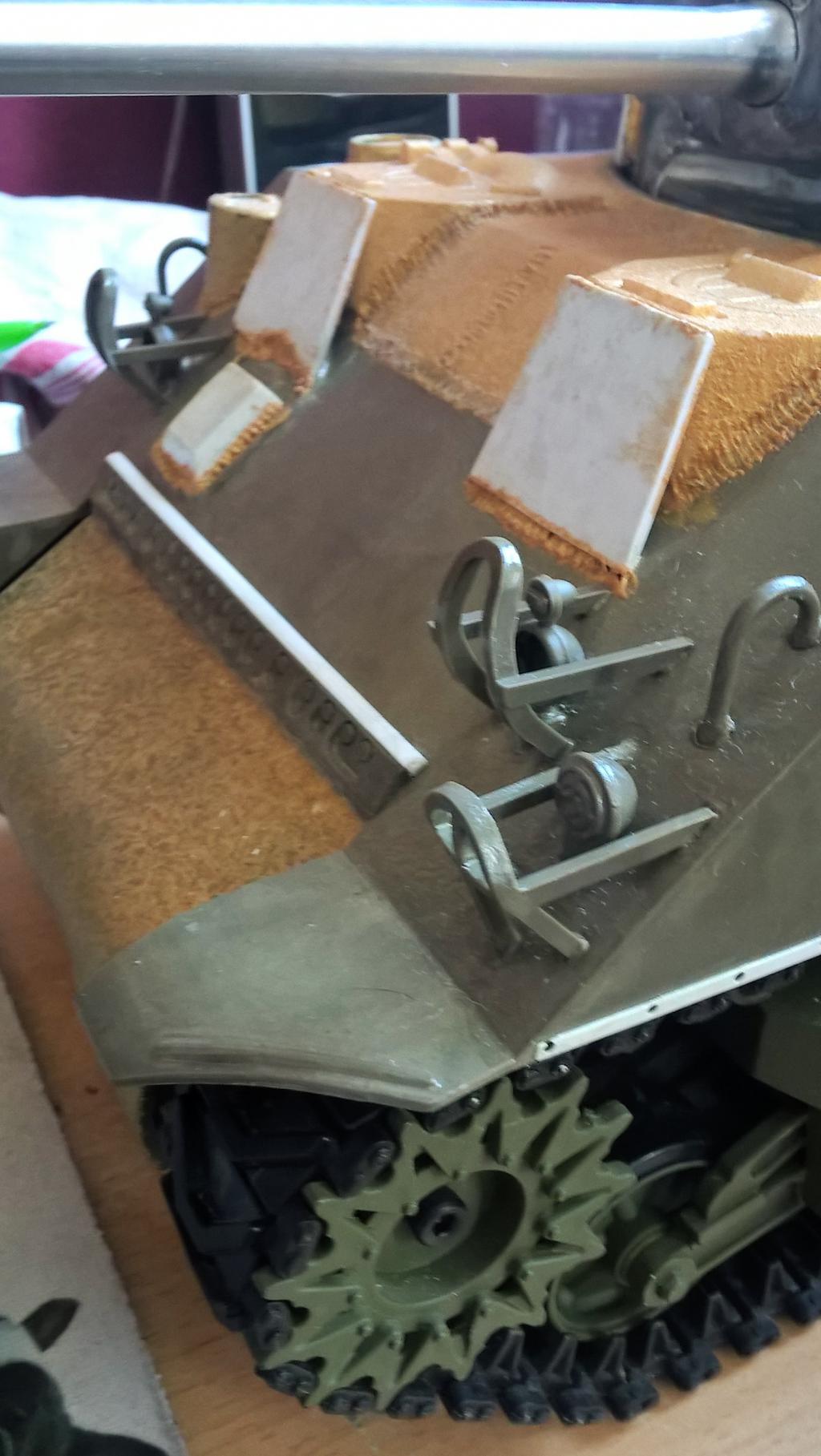

fin de la reconstruction du Q du firefly:
-mise en place des filtre a air et echappement
-changement des trappe de visite
-fabrication et instalation des coffres de rangement
-perçage du trou de demarage à la manivelle
-scratch et mise en place du dispositif d'atelage pour remorque typique Brit

PostPosted: Fri 29 Apr 2016, 18:09    Post subject: Sherman Ic 17pdr Firefly, scots grey, 1944 Reply with quote
C´est des lames d´armortisseur à l´ariere?  pour protection sup? ou bien ca avait encore une autre fonction?
Je touve ce detail tres interressant, ne connaissant pas.
Posts: 1,223
PostPosted: Fri 29 Apr 2016, 18:40    Post subject: Sherman Reply with quote
Bonsoir, armee3
Soit c'est l'objet mystère et si tu trouve gagne le char   non je dé.......E soit je verrais bien un système de compensation pour crochet de remorquage ? Mais je dit peut être une grosse bêtise armeea13
PostPosted: Fri 29 Apr 2016, 20:28    Post subject: Sherman Ic 17pdr Firefly, scots grey, 1944 Reply with quote
c'est un dispositif d'atelage , effectivement basé sur lame ressort. c'est anglais....
Posts: 2,712
PostPosted: Sat 30 Apr 2016, 11:28    Post subject: Sherman Ic 17pdr Firefly, scots grey, 1944 Reply with quote
Griotte, alors t´a gagné armeea11
Ha ben ouais, la c´est vraiment Anglais.
Merci pour l´info.
Posts: 7,180
PostPosted: Sun 1 May 2016, 12:50    Post subject: Sherman Ic 17pdr Firefly, scots grey, 1944 Reply with quote
un ressort mis "sur la tranche" pour eviter les coups de boutoir (demarrage du char, arret du char.)
ca remplace l'amortisseur dans le col de cygne de la remorque au nioiveau du timon
Super boulot JL !! armee2 armee2 armee2

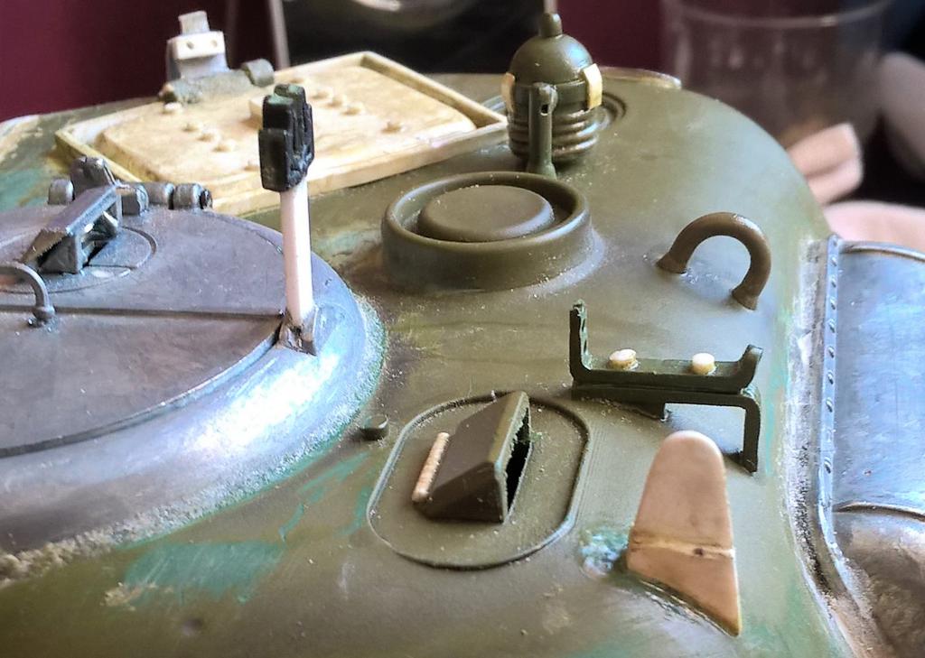

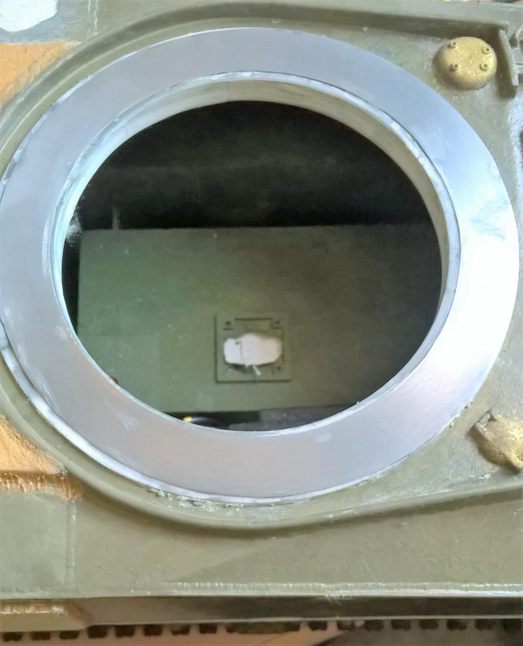

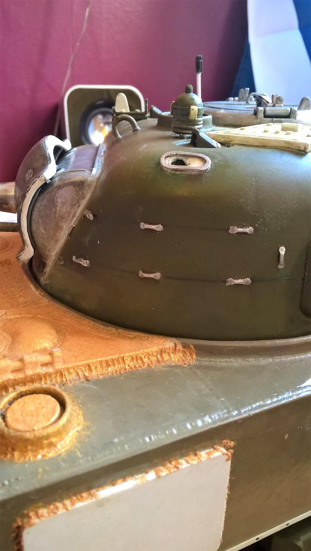

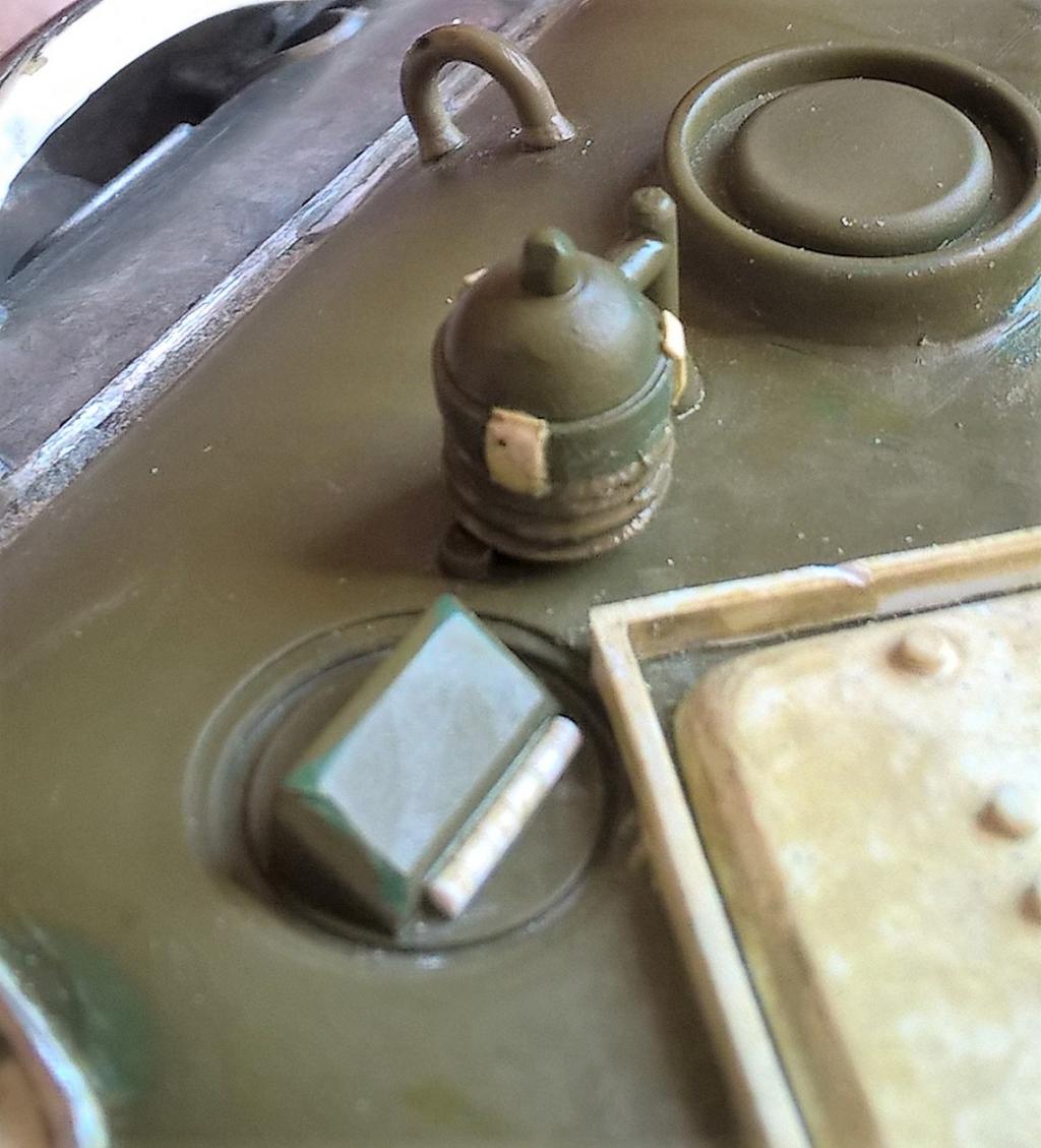

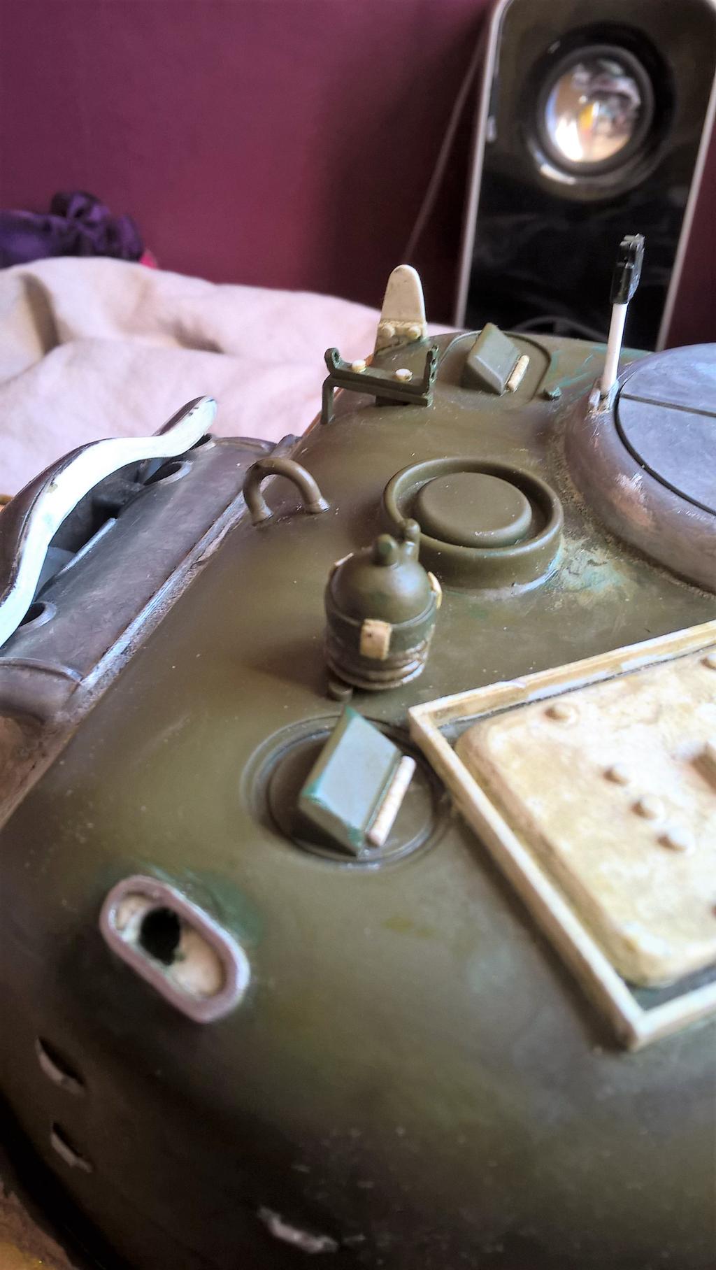

PostPosted: Thu 5 May 2016, 16:54    Post subject: Sherman Ic 17pdr Firefly, scots grey, 1944 Reply with quote
détaillage divers, mise en place des phare et autre feux, des anneaux de levage etc.etc, et mise en place d'un anneau de tourelle en offset et poli à la dremel :
