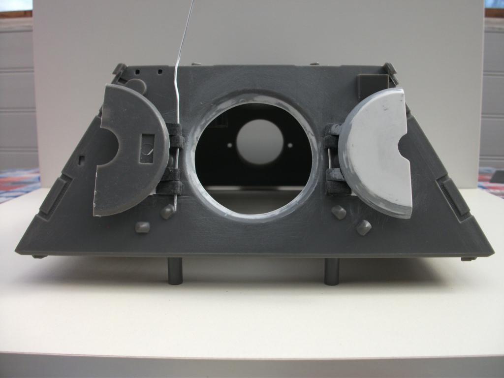

La pose sur la casemate

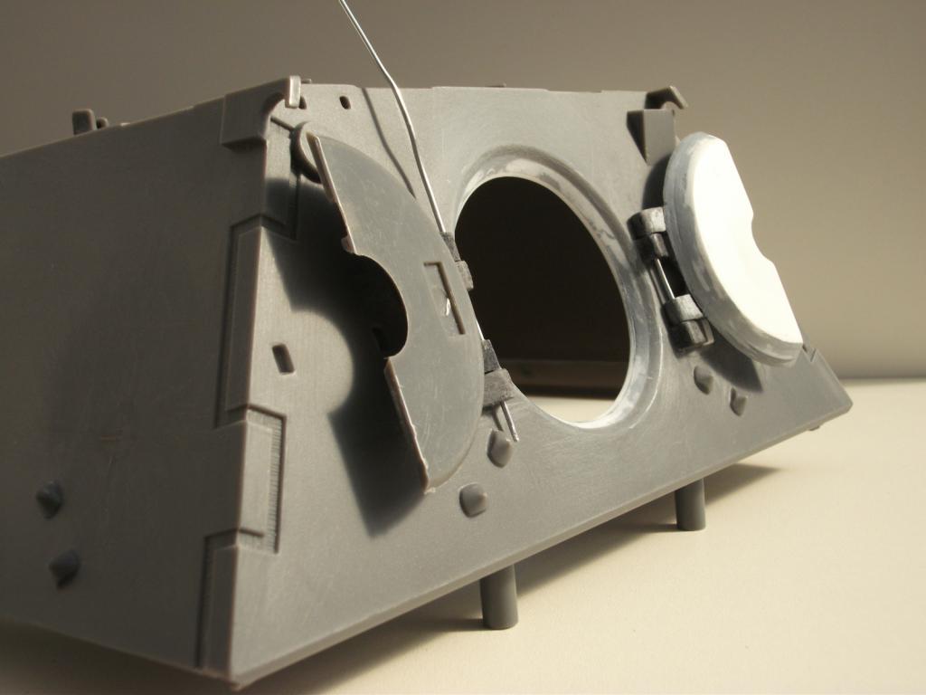

La porte arrière dans sa version spéciale,coupé en deux,c'est juste poser pour la photo les axes ne sont pas a la bonne épaisseur donc porte léger de travers.
Et le voila sur ces chenilles,la garde boue arrière et la en test,peut être a refaire.

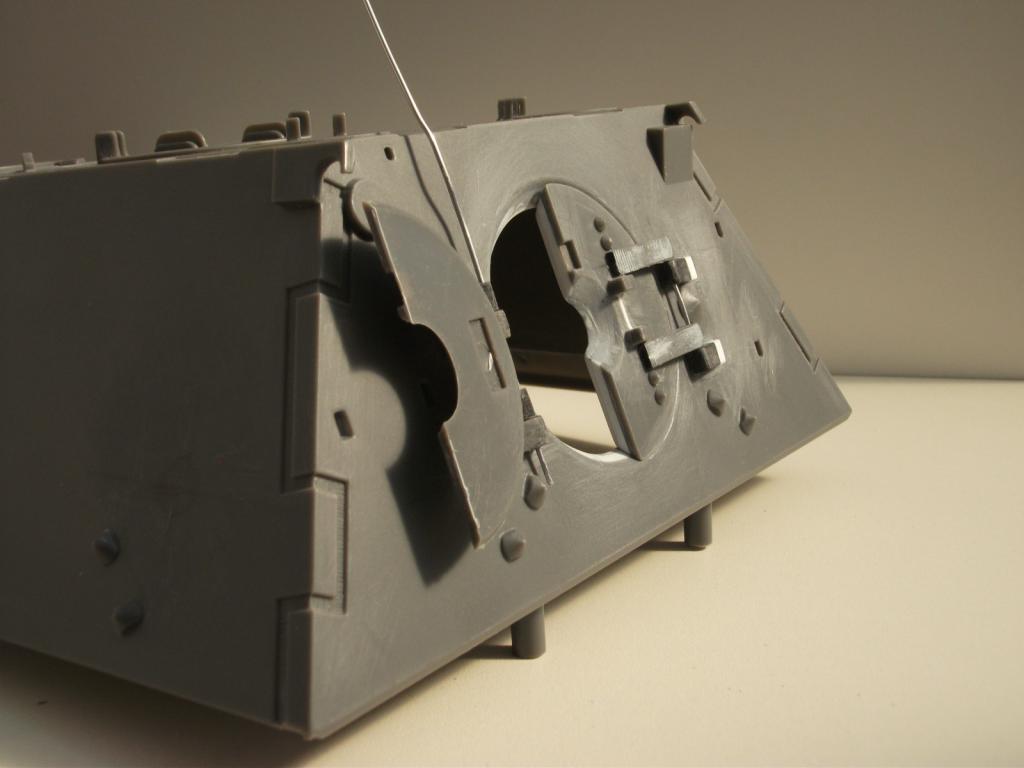

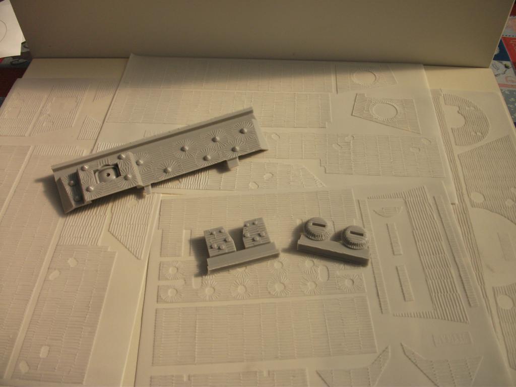

PostPosted: Tue 12 Apr 2016, 16:46    Post subject: elefant hooben Reply with quote
Augmentation de l'épaisseur de blindage arrière et de la porte.
Reste la deuxième porte a faire ainsi que la petite du milieu
Et le kit zim atak

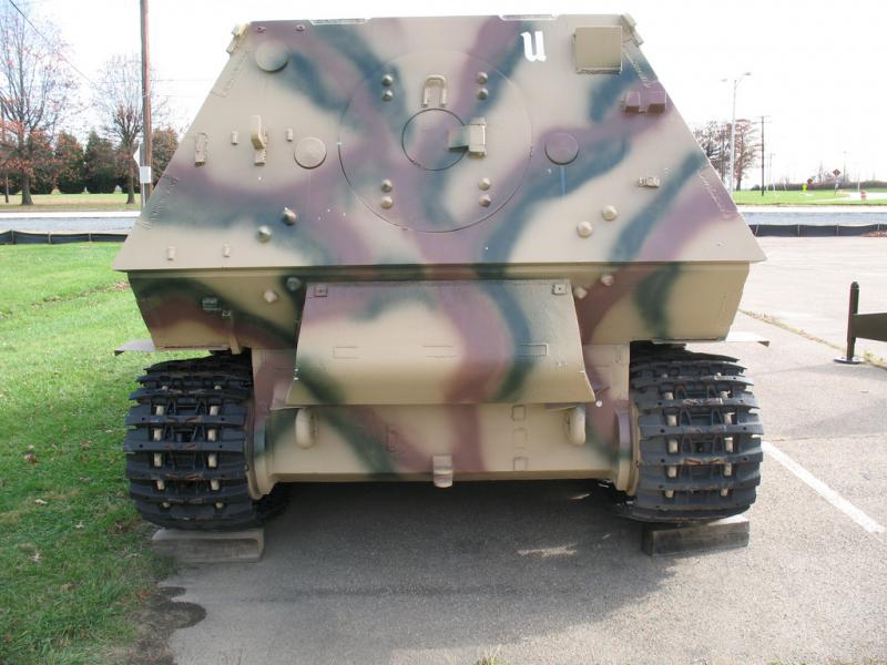

salut Konig ,
tiend c'est curieux je n'avais jamais fait attention à la porte trappe arrière qui s'ouvre en 2 parties avec les 2 charnières exterieur   armeea24
tu es sur que c'est d'origine ?
j'ai beau regarder sur le net je ne trouve pas ce montage ??  armeea16
ci-dessus sur l'éléphant d'Aberdeen il n'y a qu'une seul porte trappe en une seul pièce et avec une charnière interieur comme sur les Ferdinand
a+
Posts: 2,435
PostPosted: Tue 12 Apr 2016, 17:22    Post subject: elefant hooben Reply with quote
Elle a bien exister,sur les 48 ferdinand upgrader en elefant seulement 4 ont reçu cette porte arrière double pour faciliter l'entretien du canon armee2
Posts: 5,302
PostPosted: Tue 12 Apr 2016, 17:58    Post subject: elefant hooben Reply with quote
Je me permets de rectifier ...échange standard et pas entretien.
c'était pour un éventuel changement complet de l'artillerie ( en retirant donc tout l'ensemble , fût /culasse/verins/freins de tirs, par l'arrière) .
l'entretien ( brossage , nettoyage, lubrification ) de l'âme du canon se faisant traditionnellement toujours  par le devant aux moyens d'une brosse et d'éléments de hampes .
