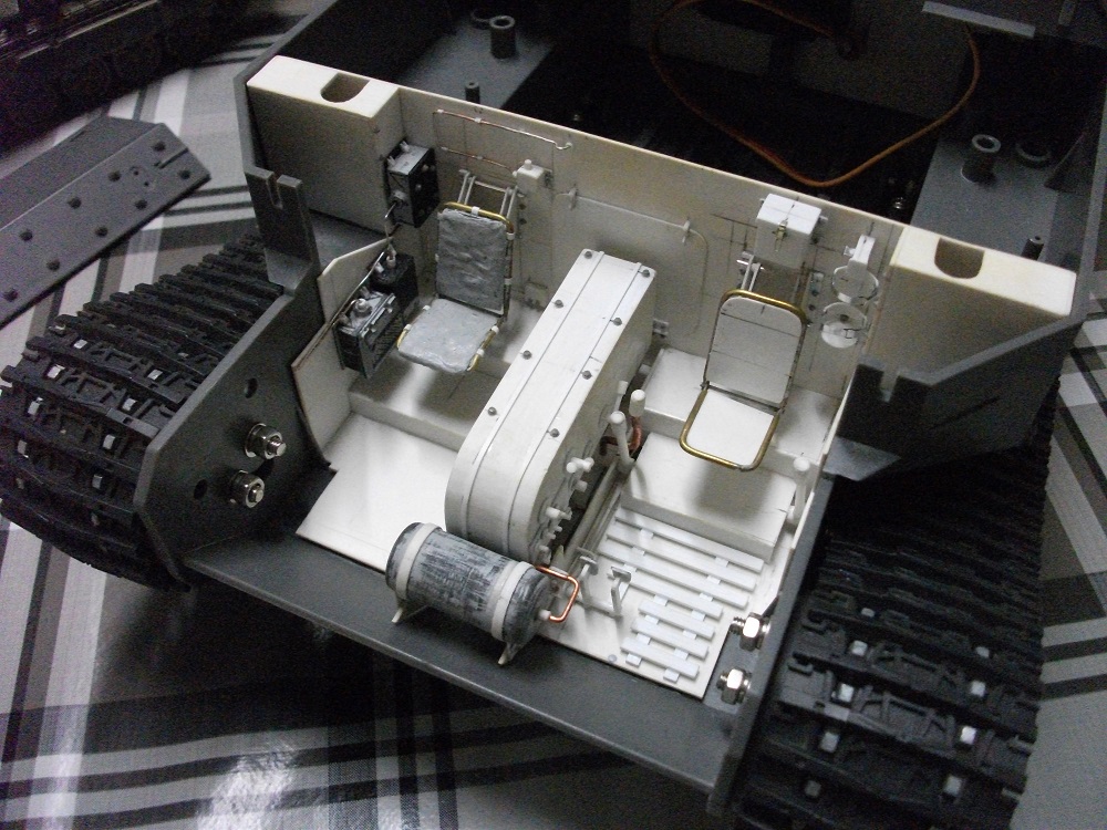

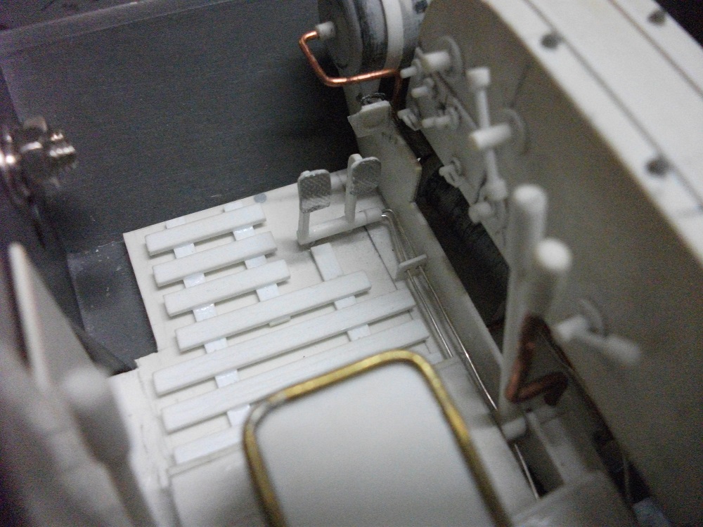

Le poste de pilotage est presque terminé sauf un siège a recouvrir en aspect tissu,des photos dés que possible armee2
Posts: 738
PostPosted: Sat 11 Feb 2017, 10:42    Post subject: elefant hooben Reply with quote
C'est de l 'Art !44 !44 !44
Posts: 2,435
PostPosted: Sat 11 Feb 2017, 13:00    Post subject: elefant hooben Reply with quote
Merci armeea15 armeea15 armeea15
La suite et presque fin
Manque le caillebotis côté radio et 2 supports de masque a gaz au dessus de la trappe d’accès moteur.
Ensuite je passerai au compartiment combat qui n'est pas encore commencé.

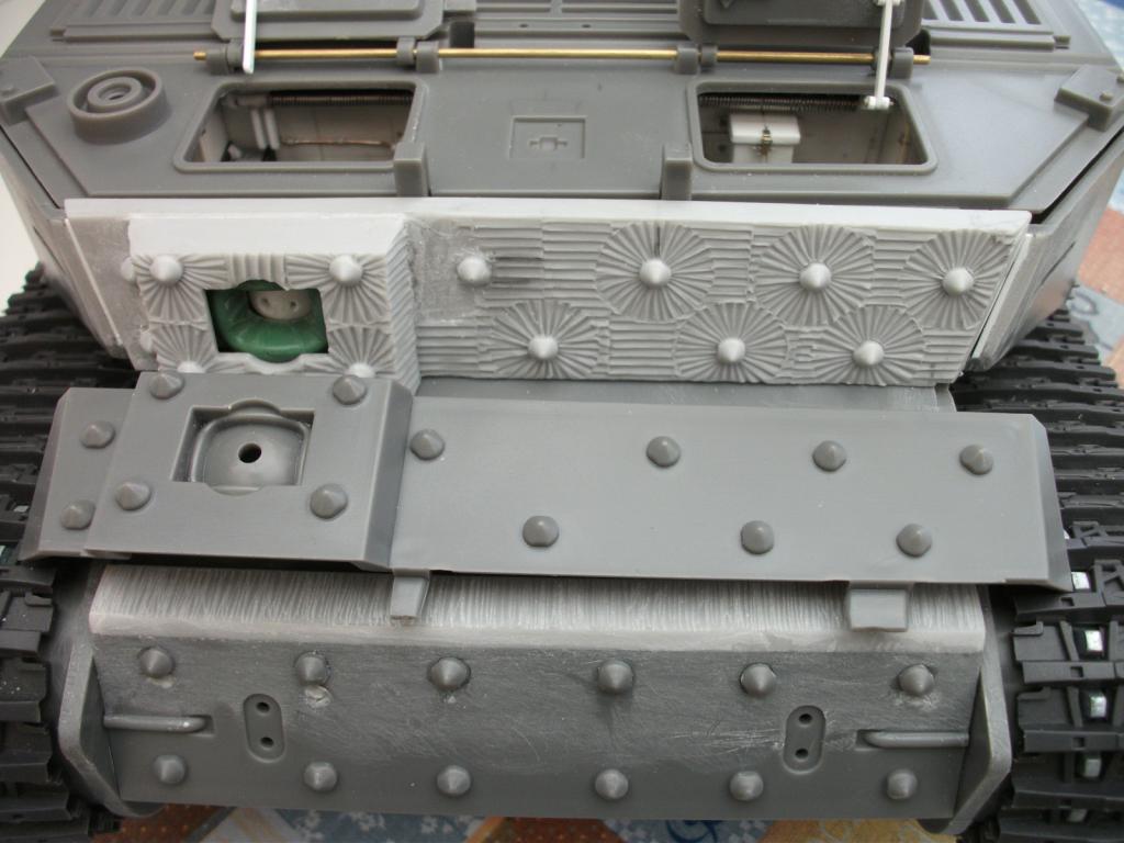

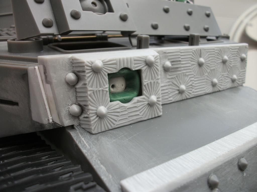

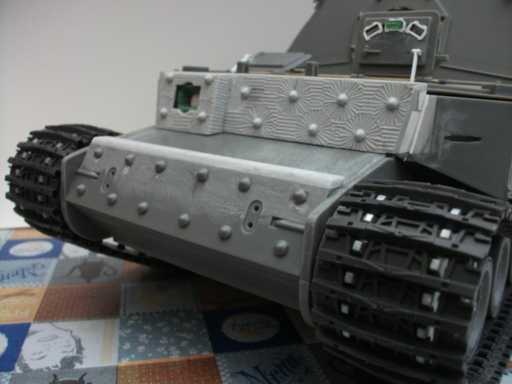

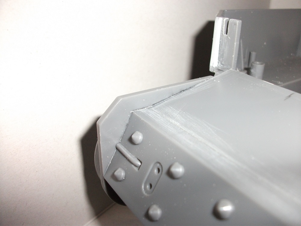

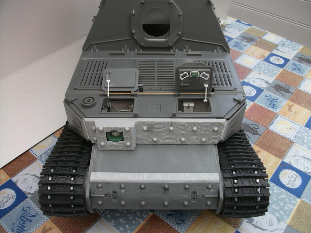

La suite je croyais en avoir fini avec l'avant est finalement en consultant les plans et photos il y avait pas mal d'erreur donc modifs.
Avant
Après
Refait la plaque de blindage qui était trop large et les têtes de boulons qui n’était pas a la bonne place.
La boule de MG refaite et fonctionnelle.
Refait la plaque inférieur qui n’était pas assez haute et donc replacer les boulons on voit encore quelques traces des anciens emplacements.

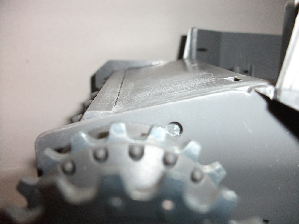

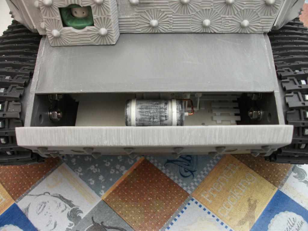

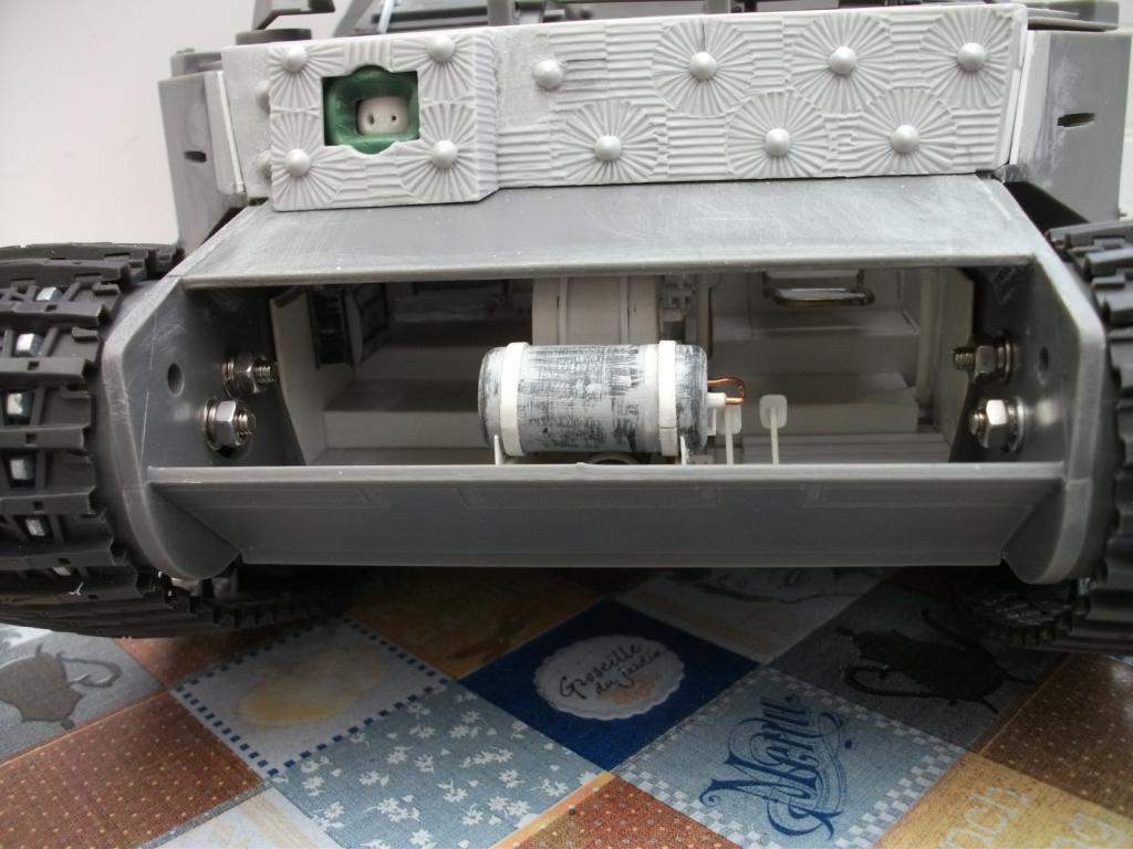

J'en ai profiter pour la découper, coller la plaque supérieur sur le char est rendu démontable la face avant afin de pouvoir tendre les chenilles.
L'ouverture.
Et complètement enlever pour le réglage.

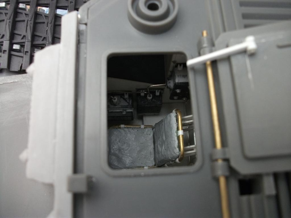

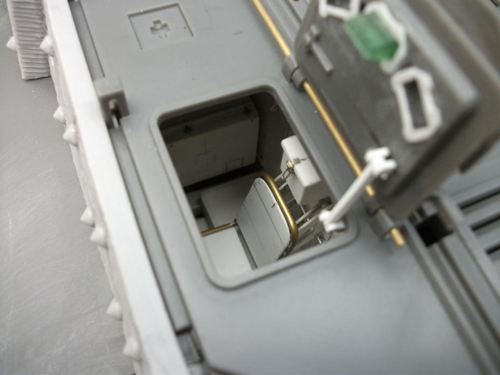

Enfin les portes avec le système d'ouverture et les épiscope refait.

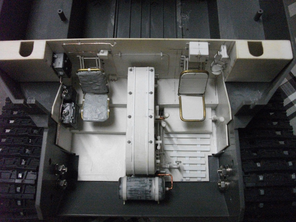

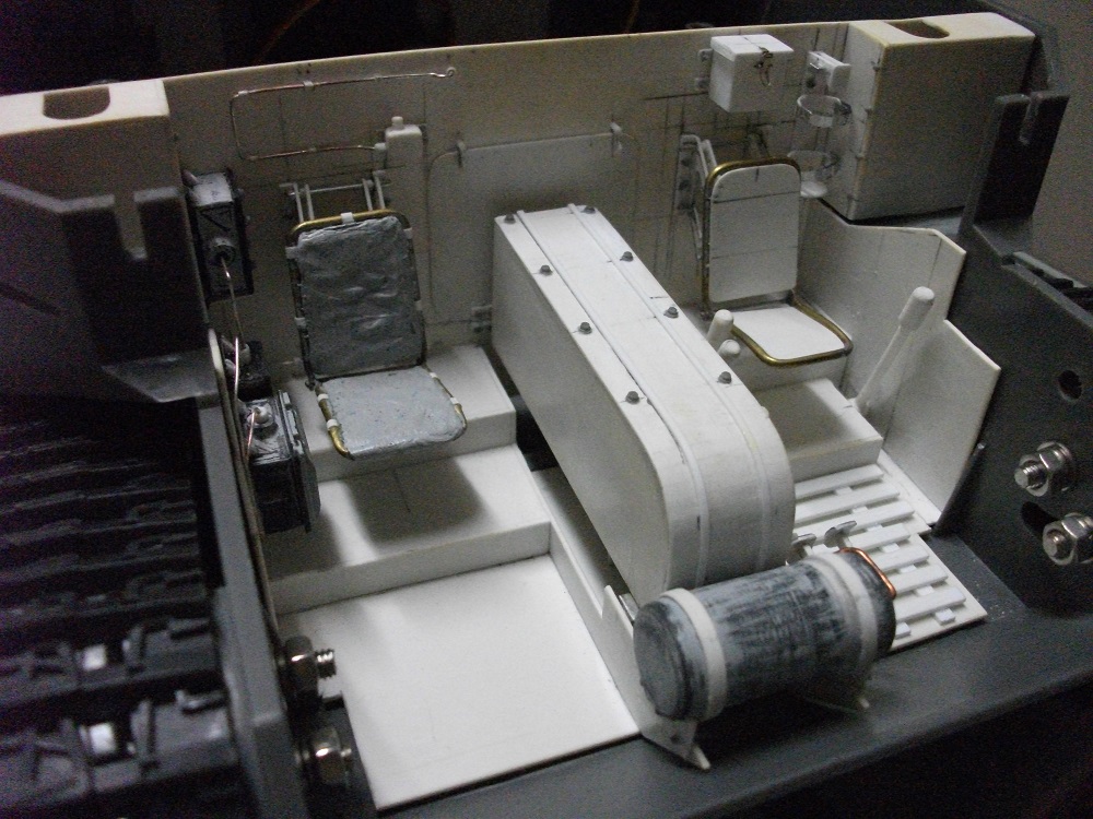

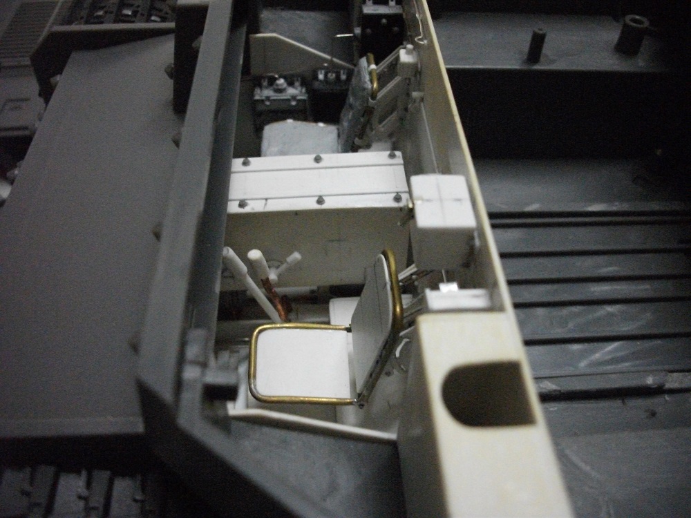

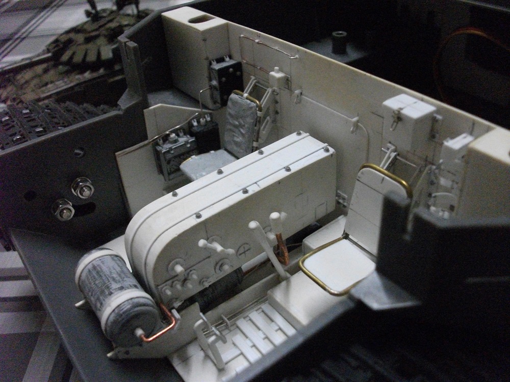

Petite vue de l'intérieur une fois tout monter.
Coté conducteur.
Coté radio tireur MG.

Je n'ose imaginer le rendu final  28* 28* 28* .Le plastique des chenilles semble différent de celui des Heng long.Il te semble mieux,ou moins bien?
