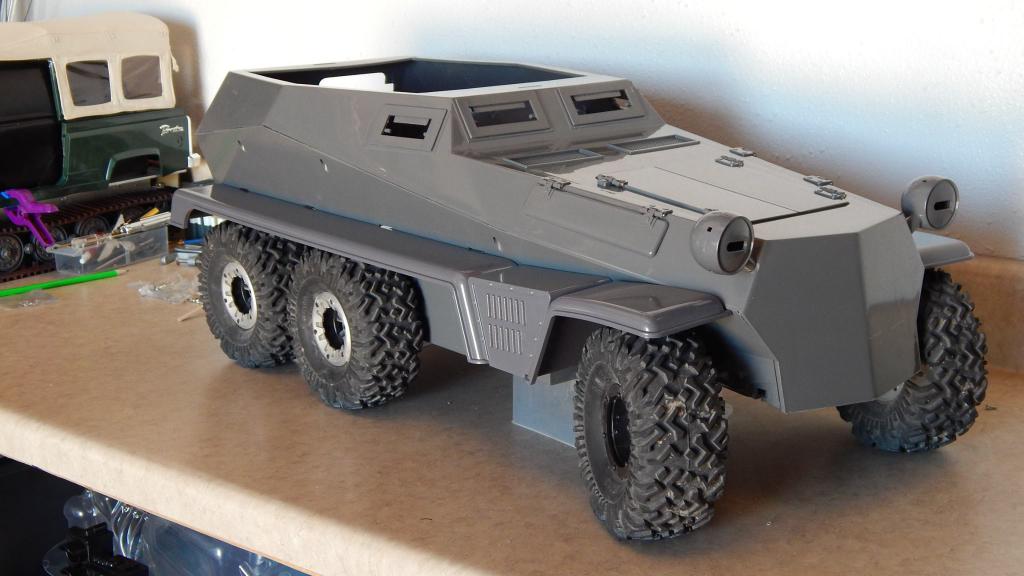

PostPosted: Thu 14 Apr 2016, 18:25    Post subject: Un autre Sd.Kfz 250 Halftrack 1/6 Reply with quote

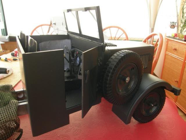

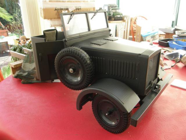

Bonsoir TOUS.
Gunner Vogt c'est pour la toundra...................
Petit soleil dans le jardin et café sous la tonnelle, bientôt l'été armeea17
Peinture sur le pare chocs et présentation avant la fixation.
Pose de la roue de secours en faisant très attention à l'ouverture de la porte passager et la pose en douceur sur le garde boue de droite.
Effet d'optique pour le rabaissement par rapport au train avant armee3
A+ !41

PostPosted: Fri 15 Apr 2016, 17:02    Post subject: Un autre Sd.Kfz 250 Halftrack 1/6 Reply with quote

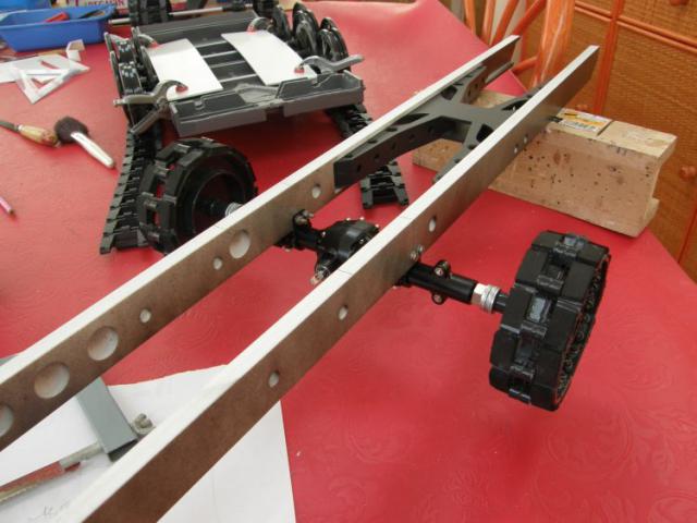

Bonjour TOUS.
J'ai fait de gros calculs, recherché l'âge du Capitaine et j'ai trouvé pour la fixation de l'ensemble de traction des barbotins. Ca tombe pile sur le châssis et ceci se transforme en + en traverse pour le rigidifier. Quelle chance armeea15
Pour le reste, ce sera + dur puisque je l'ai acheté d'occase ce 250 en sachant qu'une partie du châssis et de la coque était HS. Enfin on s'adaptera. armeea4
A+ !41

PostPosted: Thu 21 Apr 2016, 09:42    Post subject: Un autre Sd.Kfz 250 Halftrack 1/6 Reply with quote

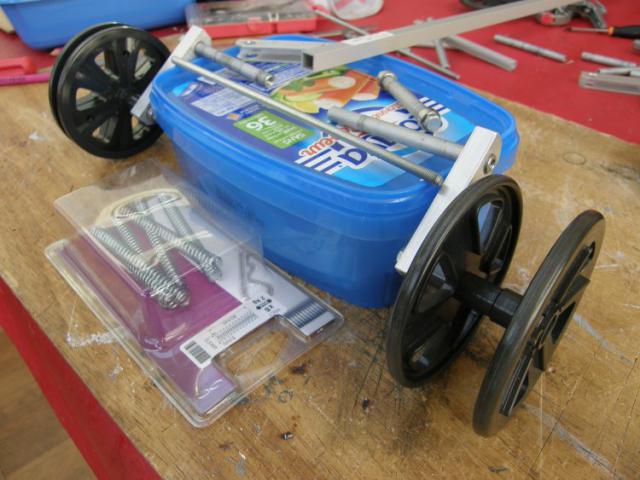

Bonjour TOUS.

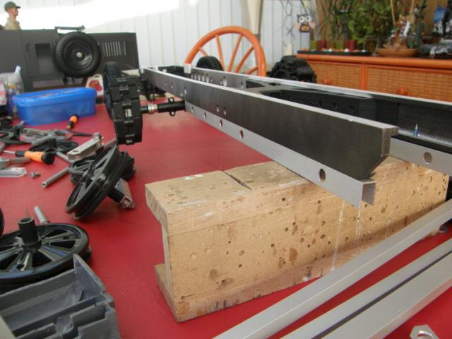

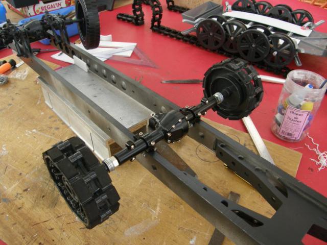

Après observation de ce qu'il me reste du châssis du 250, je préfère en fabriquer un sur mesure. armeea26
D'abord un U en alu pour renfort et guide des axes futurs. Impec, il suffit de les fixer sous le châssis de la cabine. 40*
Ceci ""tombe"" bien pour la suite. Un visu du montage à blanc.
Voilà que vous avez percés mon secret des fixations ainsi que du fonctionnement des suspensions.
Les axes principaux seront réglables en largeur (alignement avec les barbotins) avant montage grâce à une tige de M5 avec contre-écrous, le tout dans un carré de 8mm int. pour la rigidité.J'ai calculé la longueur des bras des roues pour qu'il y ai un blocage contre le bras précédent et aussi pour la fixation des ressorts. Chaque axe (roues et autres fixations mobiles) sont en contact avec des roulements de 5x11x4.
Normalement tout va bien.
A+ !41

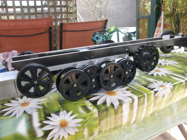

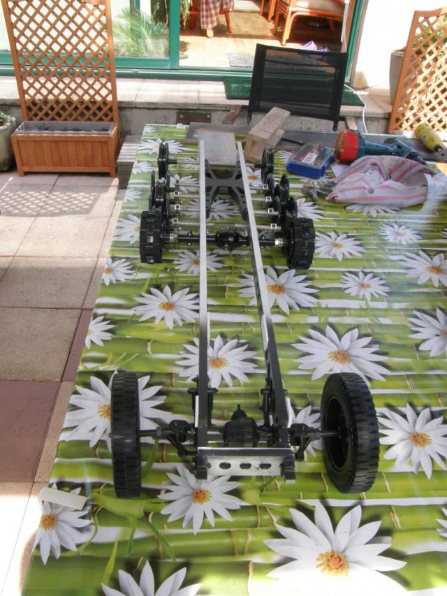

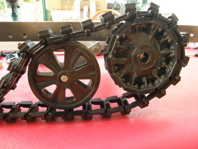

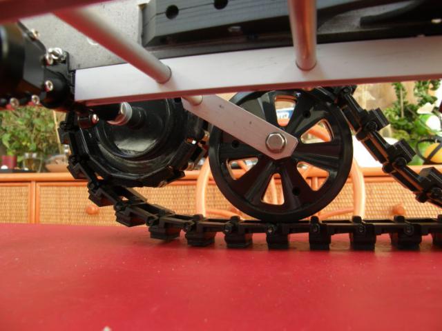

PostPosted: Thu 21 Apr 2016, 14:18    Post subject: Un autre Sd.Kfz 250 Halftrack 1/6 Reply with quote
La suite en faisant "bronzette" sous la tonnelle........... armeea17
Avant que tout le travail soit camouflé par le reste du châssis et de la peinture.
Toujours en montage à blanc
A+

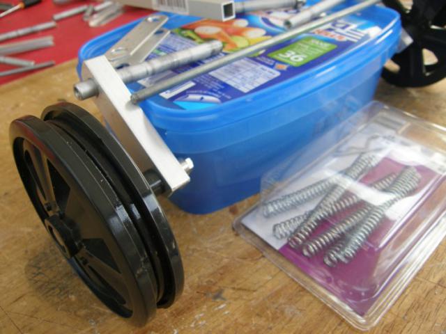

PostPosted: Fri 22 Apr 2016, 13:37    Post subject: Un autre Sd.Kfz 250 Halftrack 1/6 Reply with quote

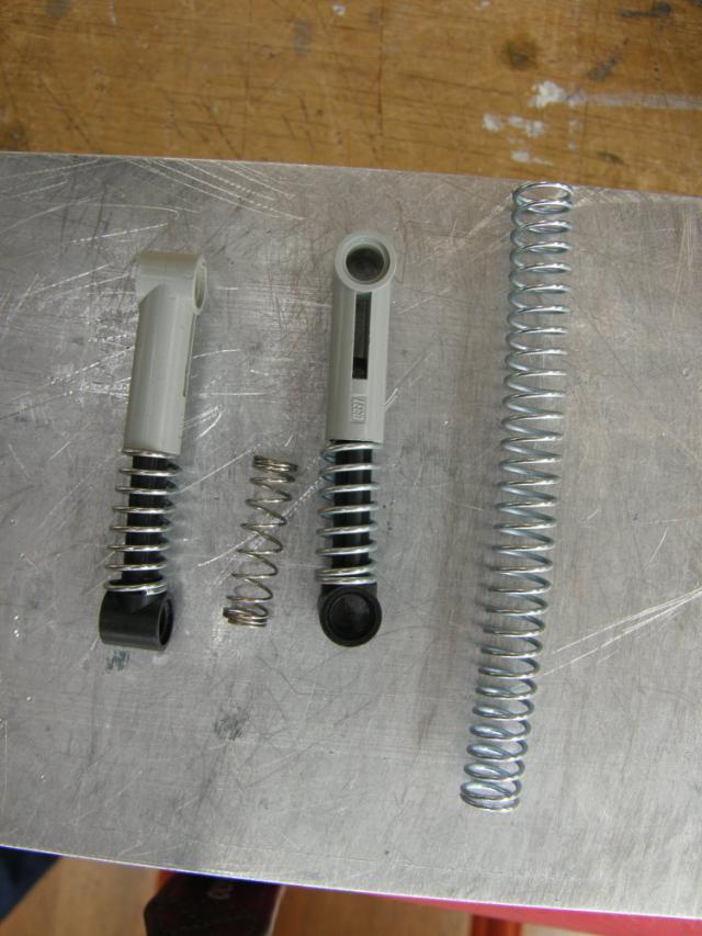

Normal PAPY77 30*
Explications sur mes amortisseurs LEGO.
Ci-dessous deux amortisseurs modifiés.
Je viens de commander 10 amortisseurs LEGO POUR 17,40 € soit 1.59 € l'unité
Entre les deux "amorto" le ressort d'origine (faible pour mon utilisation actuel)
Sur la droite, un ressort de compression vendu par 6 chez Mr qui bricole pour 5.95€ . J'ai fait à la bonne longueur pour 8 "amorto". Le poids de compression sur 80 mm est de 2Kg.
C'est largement suffisant pour soutenir l'engin. Il y a environ 1cm de compression, ça suffit largement pour le prix. armee3
A+ à TOUS !41
