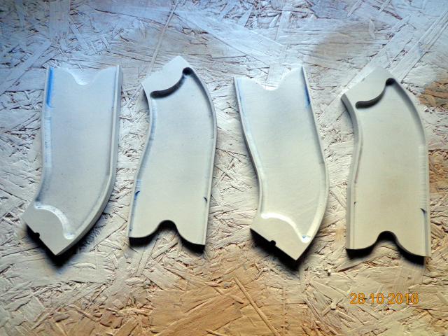

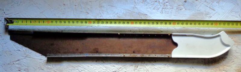

PostPosted: Fri 28 Oct 2016, 10:39    Post subject: Etude maquette métal au 1/6 char Renault FT17 Reply with quote
Salut ça avance lentement ...
voici quelques photos pour les détails voir sur  mon site http://prehistoire-xixeme.forumactif.org/t304p225-etude-sur-la-realisation-d-un-char-ft17-1-6#8288
à suivre
PostPosted: Sat 29 Oct 2016, 07:45    Post subject: Etude maquette métal au 1/6 char Renault FT17 Reply with quote
armee2  Beau travail par contre photos un peu petites ...par rapport à celles placées sur ton forum .
       Si tu peux les remettre en 640 x480 (2 eme lien ) nos yeux t'en remercient  armee2

PostPosted: Sat 29 Oct 2016, 09:34    Post subject: Etude maquette métal au 1/6 char Renault FT17 Reply with quote
Voilà Phr54 j'ai changée le format.  Désolé elle ne sont pas très nettes  armeea21

PostPosted: Sat 29 Oct 2016, 14:55    Post subject: Etude maquette métal au 1/6 char Renault FT17 Reply with quote
Je suis admiratif du boulot et de ta précision, ça promet du très très lourd! 39*

PostPosted: Sat 29 Oct 2016, 16:41    Post subject: Etude maquette métal au 1/6 char Renault FT17 Reply with quote
Merci  Oldsilver j'aimerai aller plus vite mais je manque de temps et peut être aussi de courage ...  armeea15
Posts: 2,716
PostPosted: Sat 29 Oct 2016, 17:08    Post subject: Etude maquette métal au 1/6 char Renault FT17 Reply with quote
Si si sont bien nette les photos.
Merci, c´est du beau travail, je suis impatient de voir le Renault se construire.
