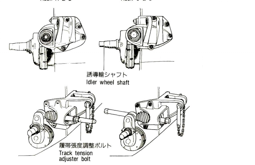

Les 2 pièces maintenant le tube ou passe l'axe,sont justes collés à la plaque avec les boulons?

j'espère que ce sera plus clair comme ça...
PostPosted: Fri 6 May 2016, 08:17    Post subject: Löwe Reply with quote
Je ne dis pas que le système est faux, je dis simplement que la portée est conséquente est que ça va certainement poser problème. Il ne faut pas oublier que le Lowe n'a jamais existé et que le KT en reprend certaines parties, mais justement pas celle-ci.
A mon avis c'est un point d'amélioration à conserver dans un coin 32*

david54 wrote:
sinon met un system renforcé de KT car celui du PZ lll est trop faible pour le LOWE
la mécanique du KT  ce rapproche le plus vert le LOWE
Heuuuu un système proche, c'est pas un mécanisme de pzr III mais qui s'en inspire... 40* 40*
PostPosted: Fri 6 May 2016, 22:45    Post subject: Löwe Reply with quote
guydred wrote:
en faite je dis cela car j'ai les 2 modèles en métal et le system du PZ lll n'est pas super solide et la roue guide à tendence à ce mettre de travers tout comme celle du tigre l HL sur le chassis métal d'origine , c'est pour cela que je le déconseil  armeea14
de plus éstétiquement le system du PZlll ne resemble pas du tout à celui du LOWE  armeea24
et les system que j'ai conseillés ne sont pas des system montés d'origine mais bien des system reforcé prévu à cette effet pour le KT pour mieux encaisser les terrains dure !!
maintenant ce n'est qu'un conseil le reste je m'en fous  armeea26

Bonjour à tous (et merci de contribuer à la naissance du Lowe  armee2 ),
Pour le coup, j'ai peur que la solution proposée d'utiliser le même système que sur le KT ne soit pas possible faute de place en fin de caisse pour insérer le tout.
A l'inverse de la caisse du KT, le dernier support de roue est déjà tout contre la paroi arrière, donc pas la moindre place pour un axe transversal et encore moins des supports d'essieux de chaque coté.
il faut nécessairement opter pour une tension chenille externe à la caisse... donc rapportée extérieurement à l'arrière de celle-çi, un peu effectivement comme sur un PZ3 ou 4.
Bref à suivre...
