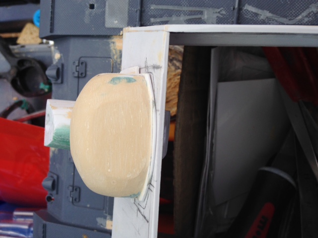

Bonsoir  armee3
Merci à tous,ai bossé sur la partie canon,celle qui m'ennuyait le plus,car la forme est pas facile ? Ai fait un truc ressemblant,mais mal calculé mon coup,et ne me plait pas, armeea6 même si ressemblant,deux solutions?
1: mastique carrosserie et ponçage en reprenant les formes
2: comme cela forme 3 petits caissons ( ABS ),je coule de la résine,pour avoir un bloc dûr,puis ponçage pour mise en forme
3: je refais le tout,un peut chiant,mais bon,je souhaite quelque chose de plausible niveau ressemblance,mais vais pas compter
Les boulons,surtout que le nombre de photos récoltées sue le web,il y en à pas un pareil armeea15
Photos de la pièce demain,pour plus de compréhension

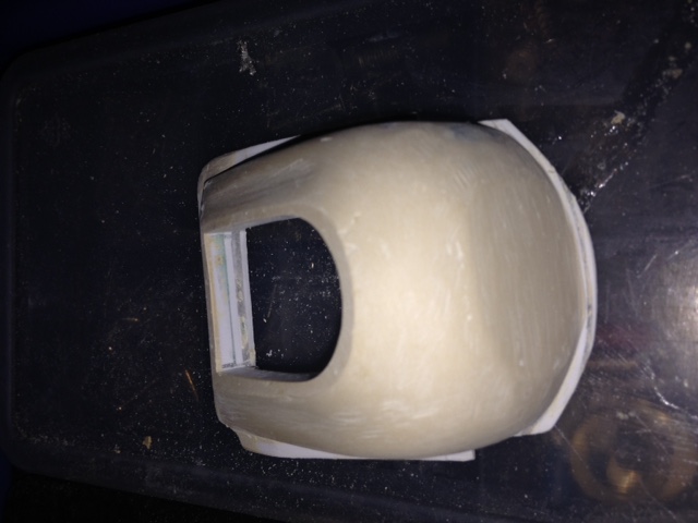

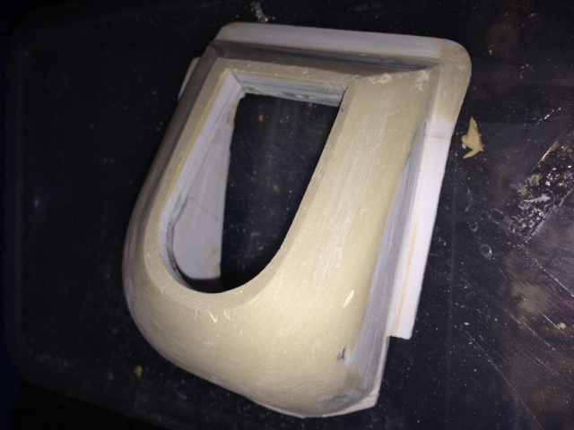

armee3 armee3 Bonsoir à tous  armee3
Bon cet après midi,reprise e ma fameuse pièce  armeea6  résine armée,( choucroute ) mise en forme approximative,puis ponçage,rebouchage ,etc
Commence à ressembler à cela
Mais vais peut être faire plus simple,voir ci dessous
Plus facile, des photos de mon ébauche demain,comme dit l'ami Panza  armee3 une fois cette étape passée? Le reste va être de la rigolade armeea15

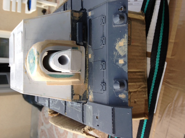

PostPosted: Sun 24 Jul 2016, 10:14    Post subject: SU 76 Reply with quote
Bonjour  armee3
Comme promis ,les photos du boulot d'hier  armeea15
Après ponçage,première ébauche les trous sont dûs à la reprise de l'épaisseur suivante,mais disparaîtrons avec le " Saint Tofer " saint bien connu des modélistes

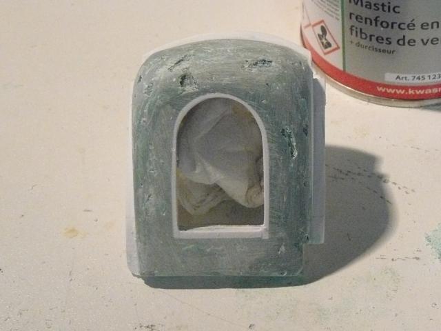

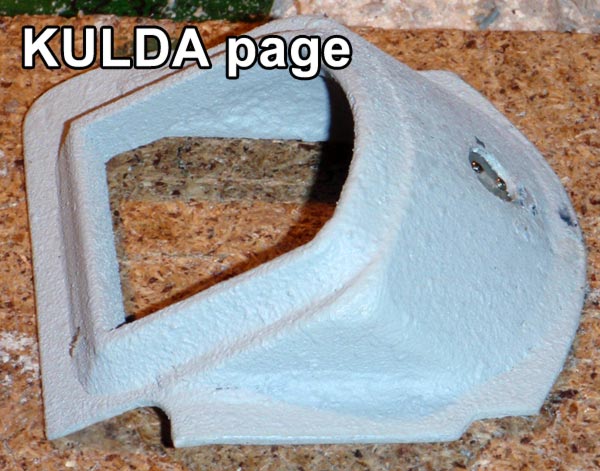

PostPosted: Tue 26 Jul 2016, 22:35    Post subject: PZ III /SU76i Reply with quote
Bon Voila le résultat définitif,car après plusieurs ponçages,formages,re ajout de matière armeea16 reponcage,ext,etc je trouve pas mal,et donc restera ainsi.sur une des photos les bords semblent partir en biais,c'est un effet d'optique armeea15

PostPosted: Tue 26 Jul 2016, 23:29    Post subject: Scratch PZ III en SU 76 Reply with quote
très belle chatière  armeea22   armee2
c'est l'ombre sous l'effet du flash qui donne cette impression de biai  armeea26

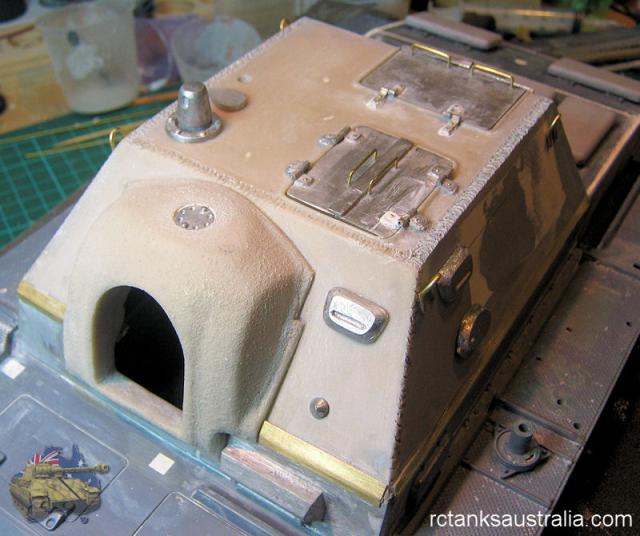

PostPosted: Wed 10 Aug 2016, 19:59    Post subject: PZ III /SU76i Reply with quote
suite des travaux  armee3
Réalisation des trappes ( seront fonctionelles )
Finitions partie canon
Vue d'ensemble
