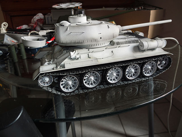

PostPosted: Sun 31 Jul 2016, 08:41    Post subject: T34-85 Taigen : Review et Refonte Reply with quote
Une petite vu d'ensemble pour voir la peinture . armee3

PostPosted: Sun 31 Jul 2016, 09:06    Post subject: T34-85 Taigen : Review et Refonte Reply with quote
Justement, Jarvice, je n'ai pas fait la peinture de la partie supérieur du char ; je suis encore entrain de réfléchir à comment je vais procéder...
Parce que là c'est peint avec des moufles et ça mérite mieux que ça ! armeea8
