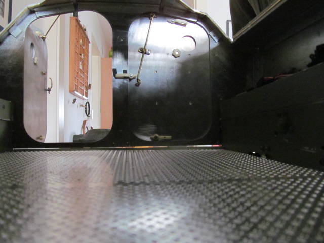

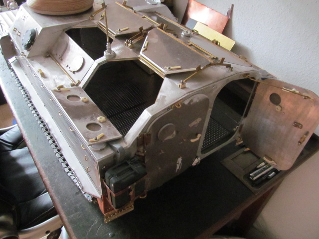

maintenant des image des commencement.
Découpé au laser tôles d´aluminium de 5mm et 3mm.
Détails du châssis  [url:de6de80ff7=http://www.17rcb.com/image/110/0/b/1/img_1108-518ef7f.jpg.htm]
[/url:de6de80ff7] [/font][/color]ef6f.jpg[/img][/url]
107-518ef85.jpg.htm]
[/url] [/font][/color]g][/url]
position des moteurs

beaucoup d´espace pour le design intérieur
à bientôt

Superbe  28* 28* 28* .Beaucoup d'investissement sur le modélisme en Allemagne,que se soit du 1/16 au 1/6 !!
Les moteurs,se sont des 12V?

Salut,
les moteurs ont 24V. La télécommande a 12V.

Tu utilise quoi en électronique?

le régulateur de vitesse sont " Navy Control 540R " par Robbe. Benedini Soundmodul,BEC et pour les enceintes haut-parleur. Source d´alimentation est un lipo 11,1V.
