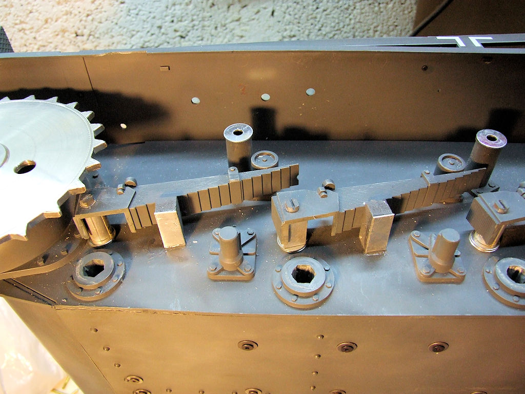

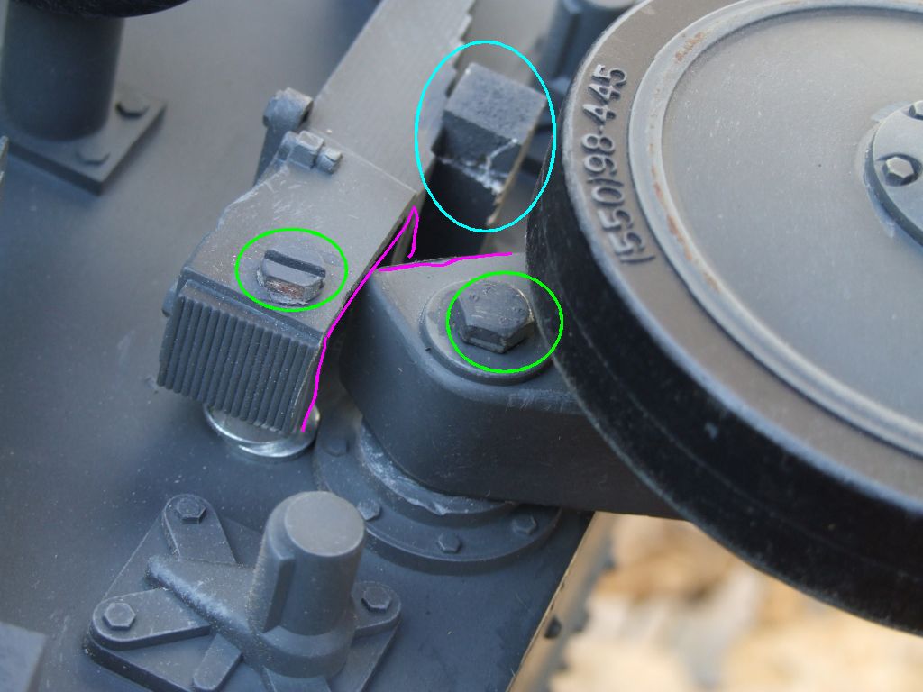

Alors pour les suspensions on ne peut pas faire plus simple ...
D’abord le principe :
Découpe de la suspension statique, pour qu'elle puisse s'articuler (trait violet)
Fixation de la partie supérieur (fixe en vert) (faux ressort à lame) et du reste du bras (mobile autour d'un tube bronze, en vert aussi)
Pose d'une cale pour que les ressorts ajoutés dans le bras prennent appuis dessus (en bleu).
Bien entendu toutes les roues ont reçues un roulement étanche.
Bon le système est viable et ça fonctionne plutôt bien. Renforçons un peu tout ça ...

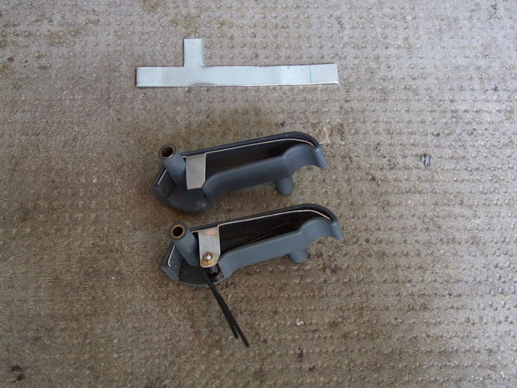

Une simple tôle plié à l'intérieur du bras pour éviter que les ressorts n'entament le plastique :
Idem pour la cale :

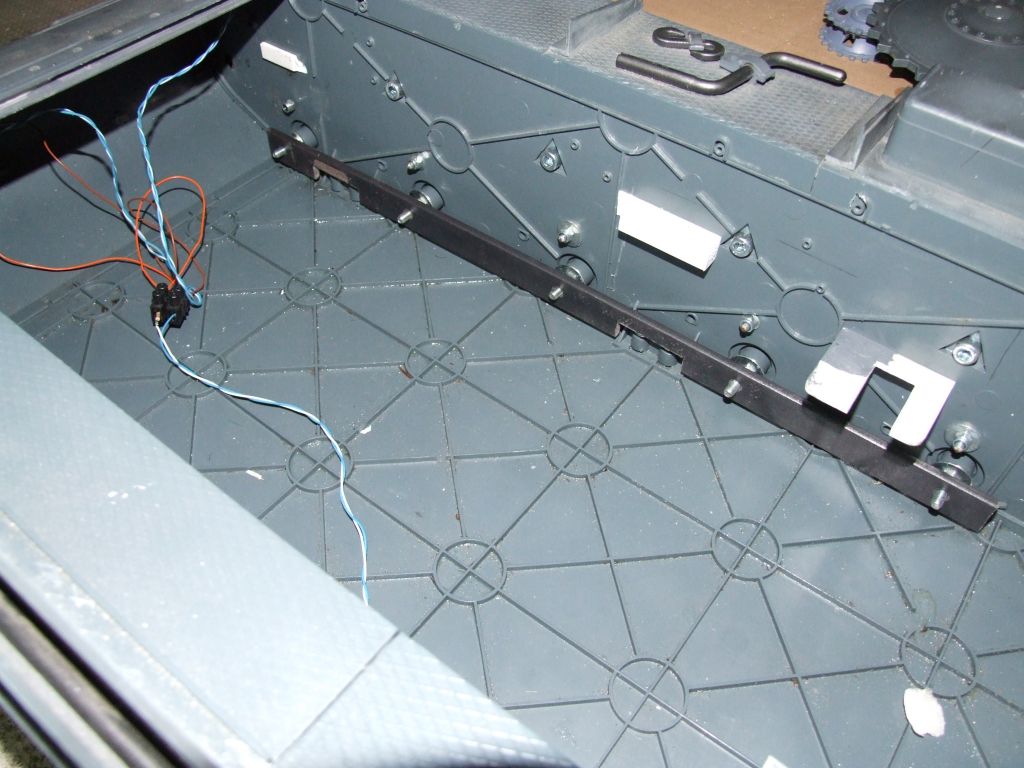

Reste a renforcer la fixation de l'axe de la partie mobile pour éviter que ça flotte trop avec la souplesse du flan en plastique :
Et voilà ... Avec un bon calibrage de ressort (différentes forces et plusieurs par bras à certains endroits), c'est top, il faut vraiment appuyer fort avec le pied pour amener les suspension en butées, conséquence il sautille un peu sur le plat mais le Panzer II n'étant pas un franchiseur né cela lui convient parfaitement pour rouler en terrain medium de façon fiable

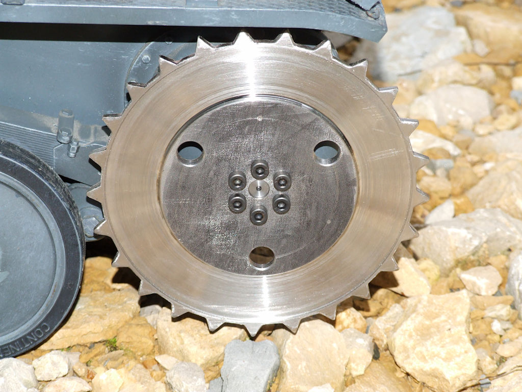

Un petit coup d’œil sur le barbo typique du PZII, une couronne en inox que j'ai fait découper au laser et usinée par un ami :
Ceci nous amènera à la transmission ... A suivre ...
