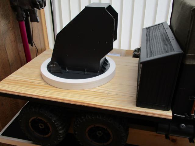

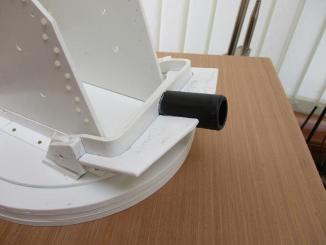

Bonjour TOUS,
Positionnement et mise en fonction des bases du support du bras de grue.
A+

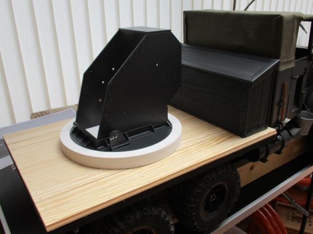

Bonjour à TOUS
Monk wrote:
Retraite, essaie de faire un essai de peinture sur un boulon.. c'est du polyammide (pa6.6 dixit le site du revendeur) et la peinture risque de mal accrocher ou alors bien nettoyer et passer un primaire d'accroche pour pare choc plastique (voir chez les norauto, feuvert, .......)avant de peindre
Avec le préparateur de peinture automobile, j'ai du SPRAY MAX Das Spritzwerkzeug (sur verre, tous plastiques,bois, etc ........)j'en ai fais l'essai et c'est super comme accroche.
Donc, avancement en peinture et le plancher bois.
Merci à tous pour votre suivi et vos commentaires
A+

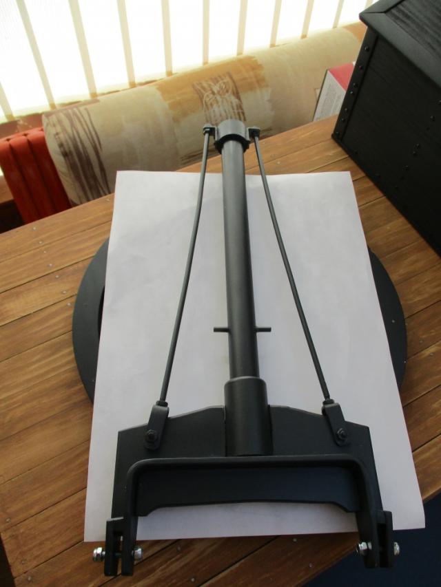

Bonjour à TOUS.
Suite des travaux sur les tirants du mât de grue avant finition et peinture.(profil alu plié et barre alu filetée M4)
A=
