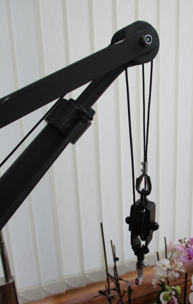

PostPosted: Mon 25 Sep 2017, 17:31    Post subject: Grue 6T BILSTEIN Reply with quote
Bonsoir TOUS.
Maintenant, finition de la partie "crochet" avec toujours une partie double poulie pour la réduction de la force sur le 2ième servotreuil.
A+
PostPosted: Mon 25 Sep 2017, 18:56    Post subject: Grue 6T BILSTEIN Reply with quote
Super tout ça !

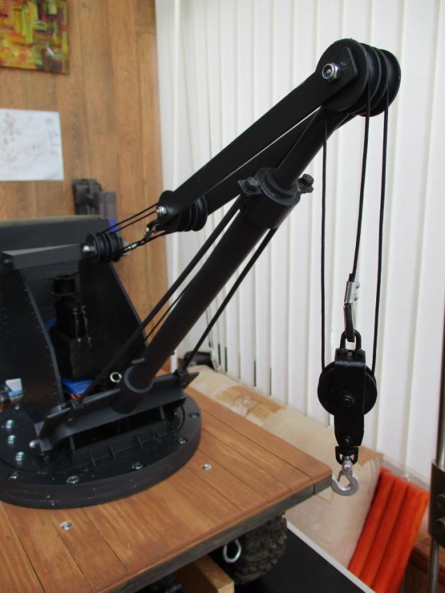

PostPosted: Wed 4 Oct 2017, 16:19    Post subject: Grue 6T BILSTEIN Reply with quote
Bonjour TOUS.
Encore quelques ajustements et ce sera très bien pour moi ce fonctionnement du mât principal et la fonction "charge". Je n'ai rien touché pour le bruit, c'est le fonctionnement des servotreuils

ubootfr_u47
Joined: 05 Feb 2017
Posts: 268
Localisation: sevran 93
PostPosted: Wed 4 Oct 2017, 22:58    Post subject: Grue 6T BILSTEIN Reply with quote
très belle grue
pour ce qui est du bruits des servo-treuil tu peur essayer de mètre de la graisse de silicone
car ce sont des pignons métal, métal sur métal cela fait du bruit tu a en chance sur 2 que cela sarrette.
