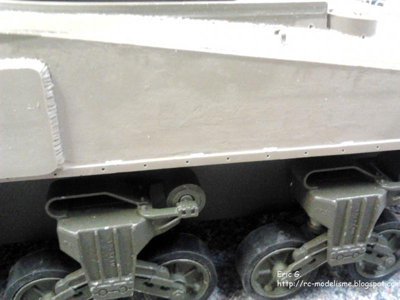

Lorsque j'ai coulé la résine, j'ai prévu le passage des suspensions (ce qui se voit pas trop sur la photo) en mettant des petits murets en plasticard.
Comme on peut voir juste à l'arrière des blocs moteurs.
On ne les voit pas parce que j'ai coulé la résine à raz et ça passe légèrement par dessus sans déborder.
Je peux donc enlever les suspensions plastoc normalement.

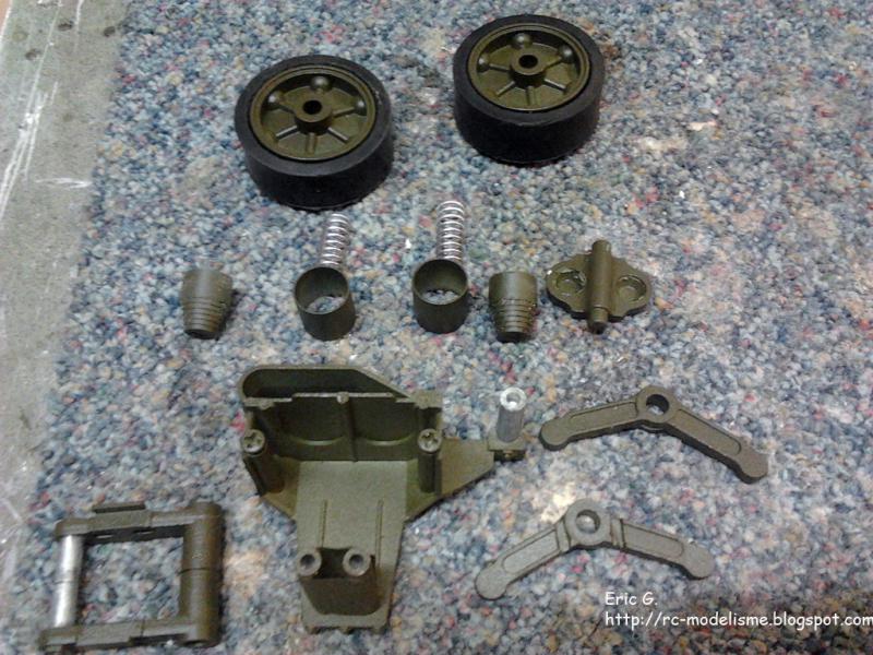

Puisqu'on en parle, voici mon adaptation des suspension Mato-métal.
J'ai remplacer les ressorts conique par des ressorts tamiya Sherman 105. Mais je les trouve encore trop raides. Je mettrai au final des ressorts un peu plus souple qu'un ami m'a généreusement donné.
L'imitation du ressort conique est un moulage de celui de tamiya. Je l'ai percé pour que le ressort puisse s'y insérer.

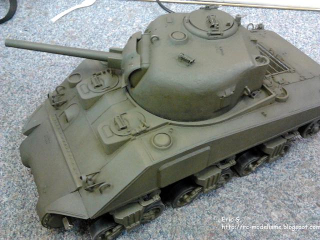

Je passe quelques petits détails "classiques" pour en arriver enfin à la peinture!
Avec la technique classico-classique du pré-ombrage et zénithale:
Et bien-sûr, on ne voit pas trop le résultat du pré-ombrage par la transformation chromatique de la photo (ooooh! que c'est bien dit!)

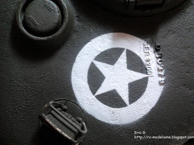

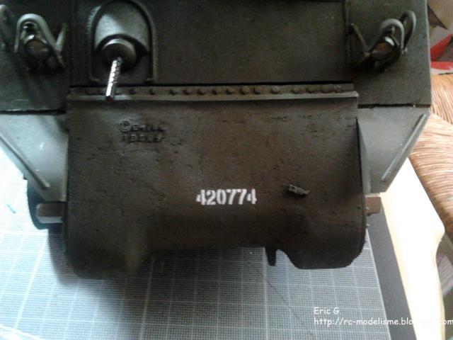

Essai de la technique de peinture par pochoir.
Les pochoirs sont fait sur logiciel de dessin (dxf) puis découpés au laser sur feuille autocollante.
De cette manière j'ai fait les écritures (nom - chiffre - immatriculation )
Je dois dire que le résultats est génial!! Pas d'épaisseur, solide, possibilité de nuancer la teinte pour un effet vieilli...
Pour les inscriptions plus délicates, j'essaierai l'impression sur papier transfert (decalco)... Patience!!
