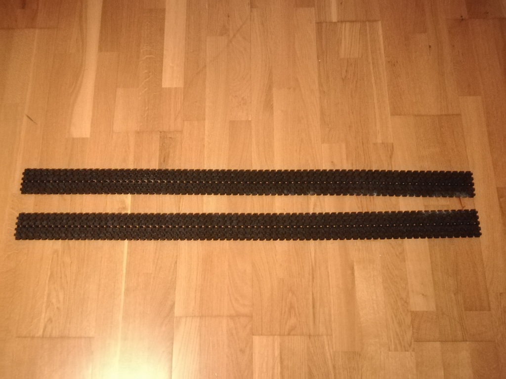

Finition aujourd'hui des chenilles. 140 maillons au total, 210 heures d'impression, 1 kilos de plastique.
Plus qu'à vernir, trouver un moyen de fixer l'autre transmission, et ce sera une affaire qui roule.
