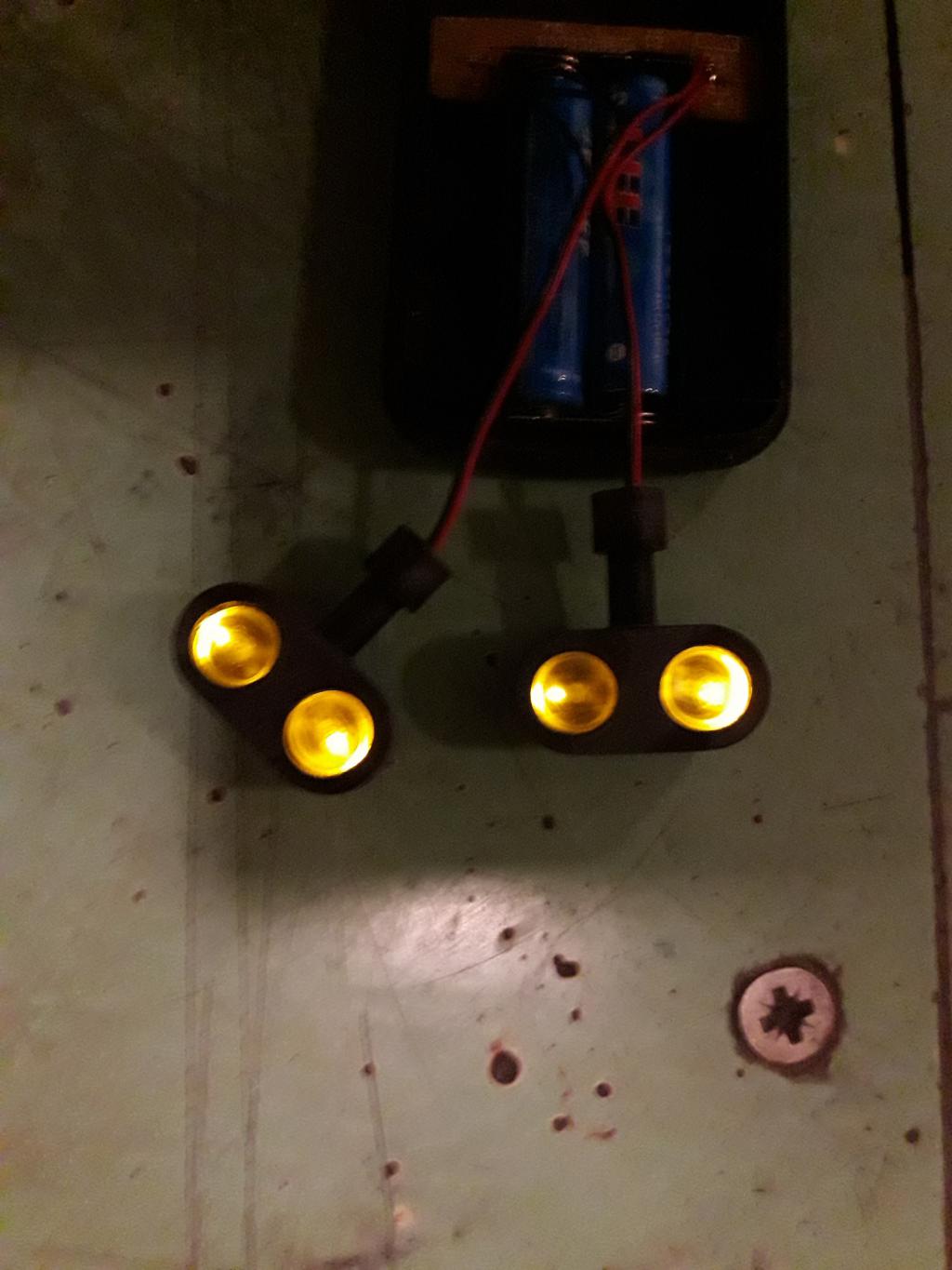

les phares sont OP.

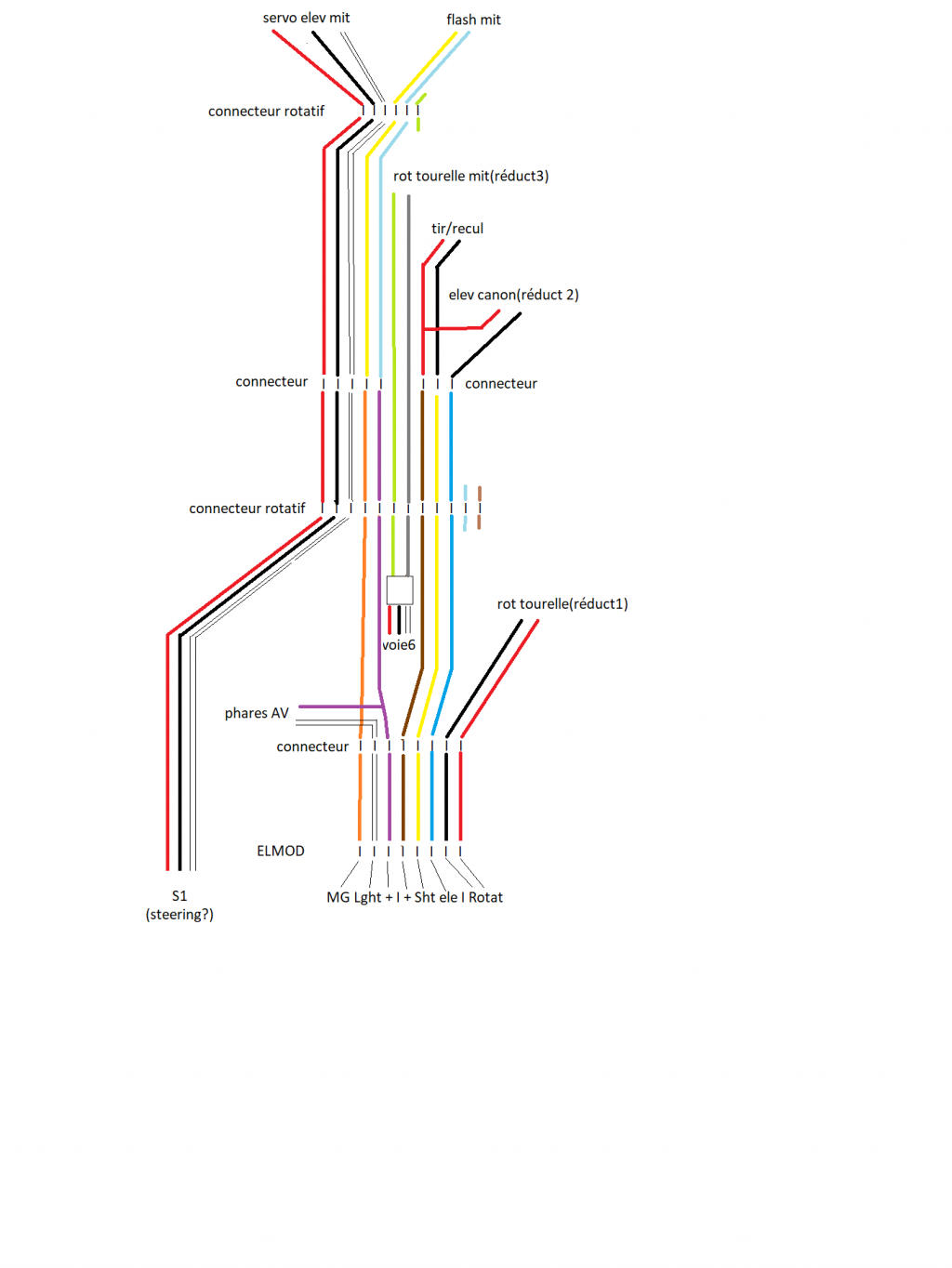

le schéma de cablage mis au propre

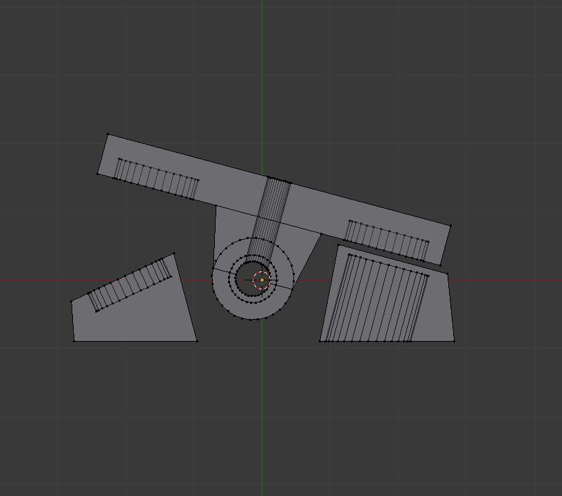

Sur le principe ça fonctionne, reste le calibrage!!! Je suis parti sur des aimants de 2kgf : diamètre 12mmX3mm (c'est la taille maxi en 2kg). Peut etre qu'au final, poids total en ordre de marche il faudra des 4 ou 5kg.
Les dimensions ne sont pas un problème, le Patton est au 1/10ème, l'os viendra plutôt du fait de la résistance de mes prints en 3D…
Gaffe avec les aimants il faut de la visserie inox , pas de chassis en métal et le + possible éloignés de l'électronique. Pour l'instant c'est concluant.
A suivre...

le probleme des aimants c'est que  l'effet de repulsion n'intervient que lorsque l'on a les 2 aimants assez proches de l'autre, donc des courses courtes.
Ca va faire anti butée, mais peu etre pas vraiment "amortissement" (il suffit de mettre les 2 aimants avec la charge estimée par rour face a face sur une surface lisse et tu verra a partir de quelle distance ils se repoussent
Posts: 3,844
PostPosted: Tue 5 Feb 2019, 13:37    Post subject: Patton M60 A1 echelle 1/10eme Reply with quote
Sur la bascule que notre ami nous a illustrée, je comprends qu'un côté travaille en même pôles, et l'autre côté en pôles opposés, ce qui allonge considérablement le débattement efficace du bras de suspension (push / pull) dans son rôle d'amortisseur. Le plus gros hic est qu'il ne faut pas se planter dans les calculs de départ, car après, il y a peu de marge de manœuvre pour procéder à des réglages… Le système reste très ingénieux, mais j'aurais un peu peur de l'utiliser à mon compte

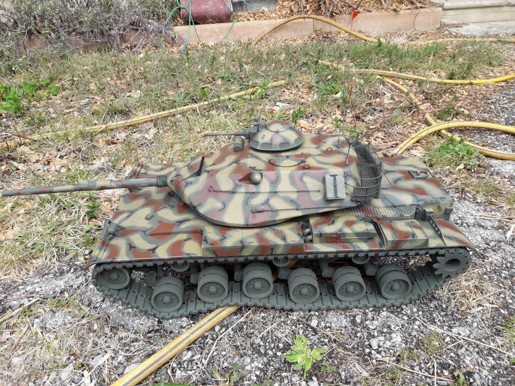

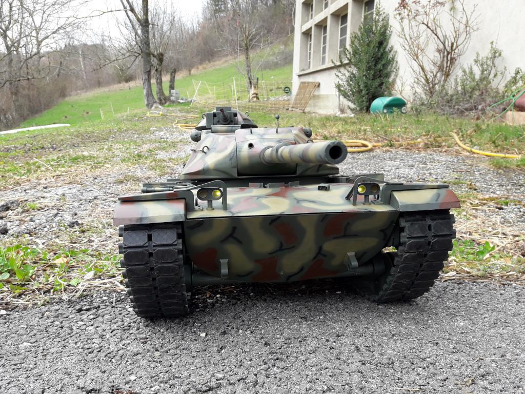

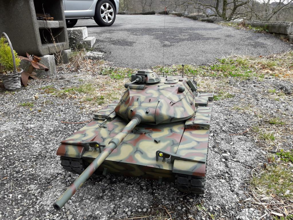

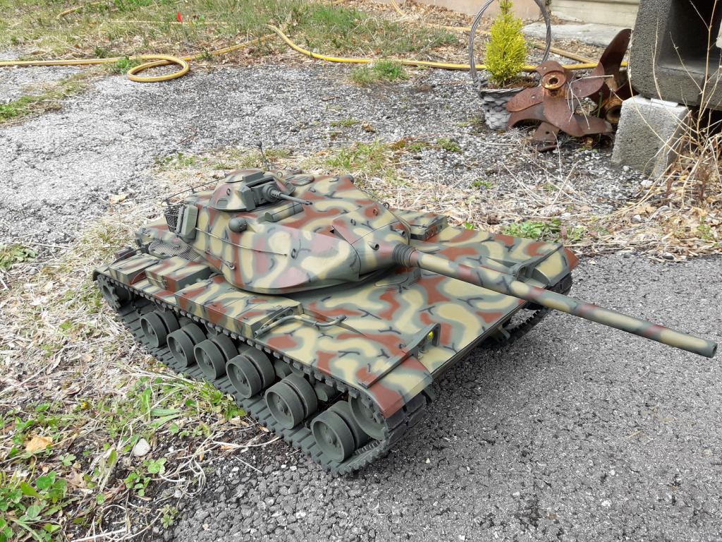

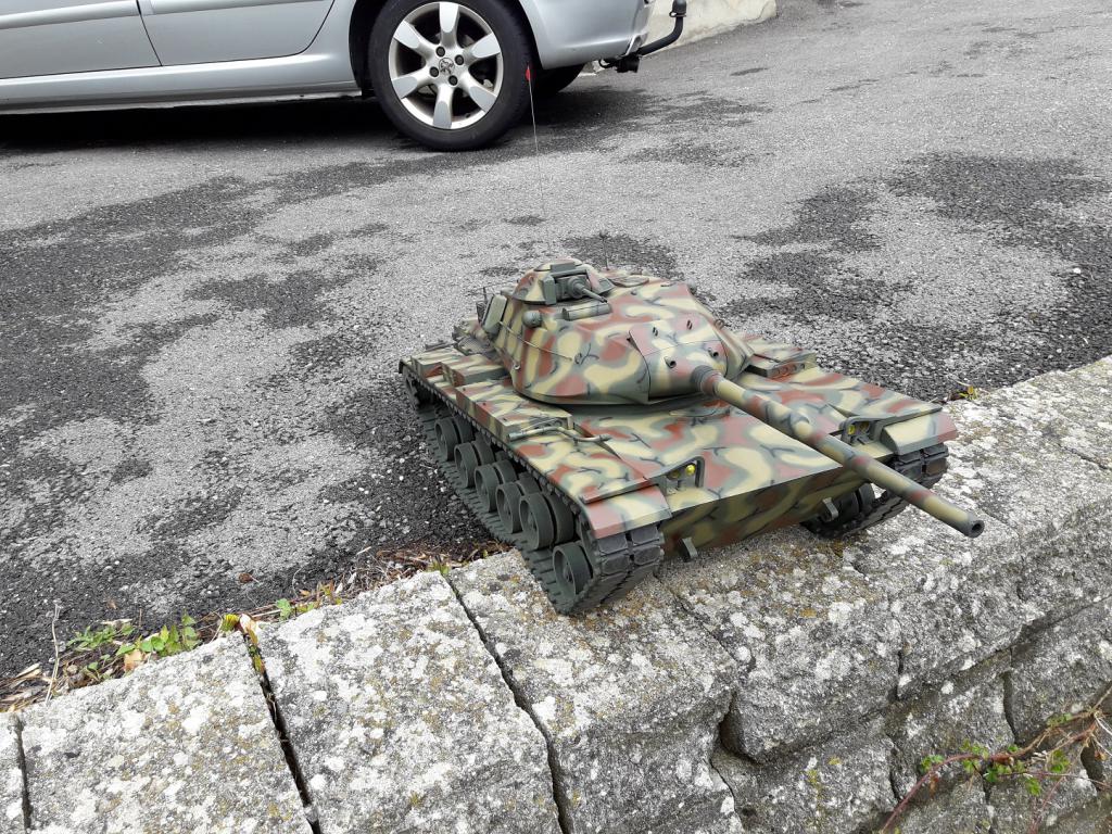

PostPosted: Wed 10 Apr 2019, 21:09    Post subject: Patton M60 A1 echelle 1/10eme Reply with quote
Le Patton est terminé...reste le "rodage" pour définir les limites de l'impression 3D
Tout ce qu'un "c..illon" de Chinois monte, un"c..illon" de Francais peut le démonter.
Posts: 3,844
PostPosted: Wed 10 Apr 2019, 22:05    Post subject: Patton M60 A1 echelle 1/10eme Reply with quote
Magique !!!   Un peu de patine sue le train de roulement et ce sera la perfection
PostPosted: Wed 10 Apr 2019, 22:17    Post subject: Patton M60 A1 echelle 1/10eme Reply with quote
Et bien je suis passé à côté de ça !
Posts: 5,837
PostPosted: Wed 10 Apr 2019, 23:27    Post subject: Patton M60 A1 echelle 1/10eme Reply with quote
Belle réussite, splendide!!!
Posts: 3,844
PostPosted: Wed 10 Apr 2019, 23:29    Post subject: Patton M60 A1 echelle 1/10eme Reply with quote
Une petite vidéo de roulage peut-être?
