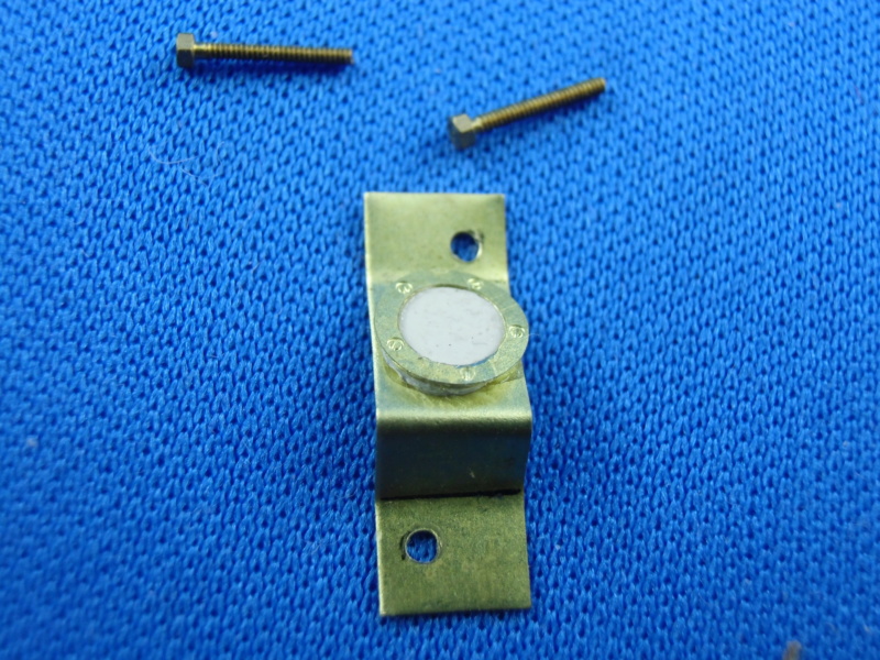

après une petite pause pour cause d'étuis en laiton
je me suis lancé toujours dans le laiton , mais cette fois pour ce Panther.
le but étant de faire des pièces suffisamment solides et bien fixées pour résister aux vibrations et chocs éventuels pendant le roulage
donc chute de photodécoupe , tout petits boulons et un feu de chez dominique

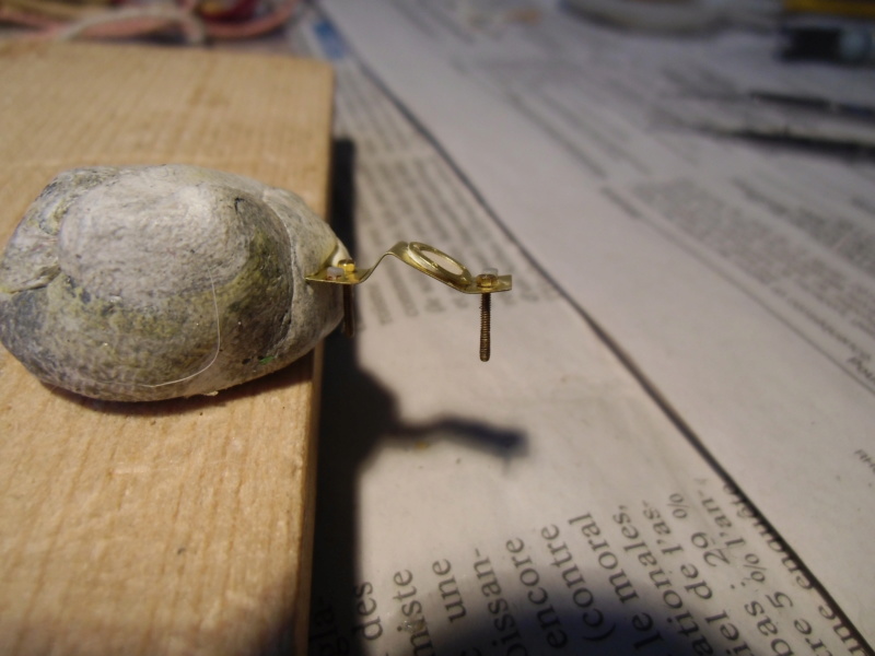

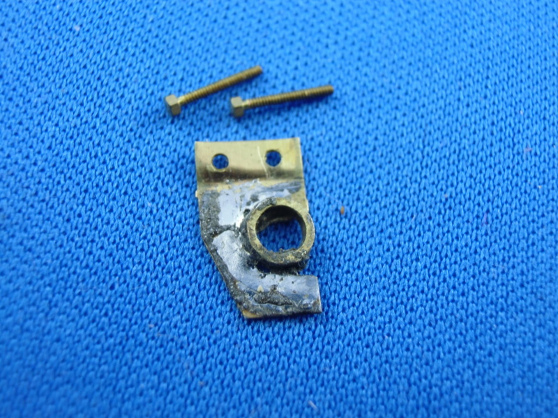

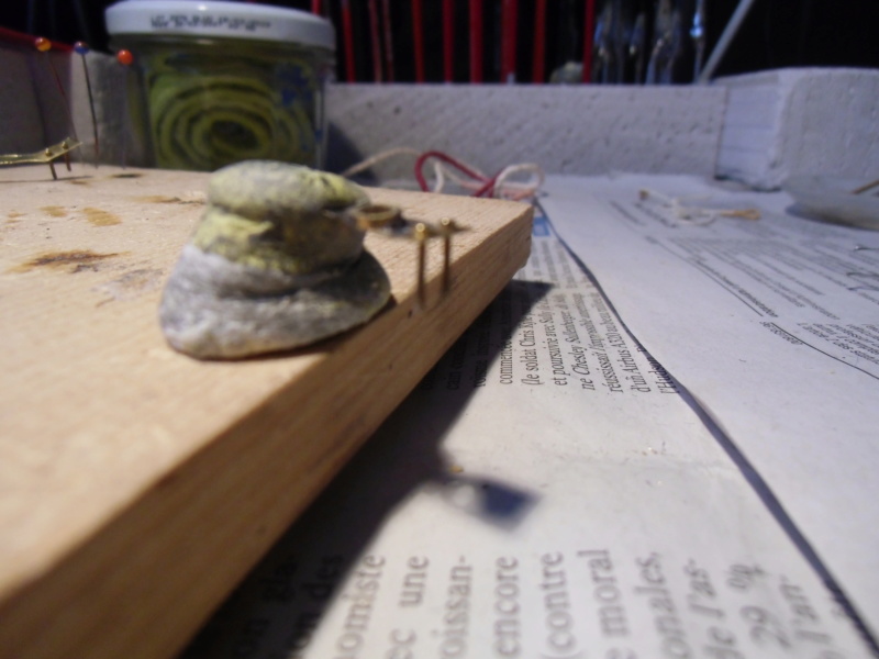

J'ai un fer a souder miniature avec une panne très très fine qui devrait me permettre de faire des soudures pour des pièces laiton au 1/35
Posts: 5,302
PostPosted: Sun 31 Mar 2019, 10:21    Post subject: Panther G début de production by HAUPTMANN Reply with quote
La tige de ces boulons pénétrera bien profondément dans la partie en plastique du panneau arrière de la caisse .

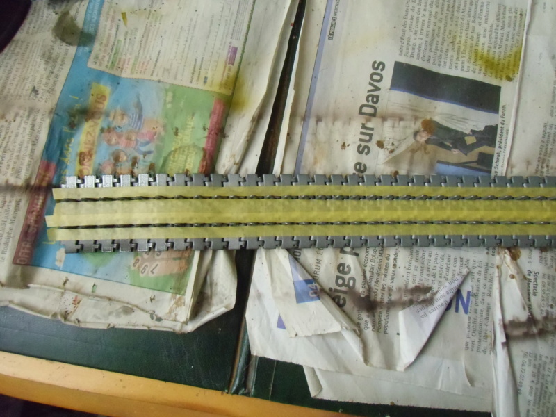

hormis les portions où cheminent le bandage des galets de roulement ( qui vont donc rester couleur acier poli), les parties restantes sont peintes en noir/marron ( 50 % XF  1 noir tamiya + 50 % XF 10 Marron tamiya)
Posts: 5,302
PostPosted: Tue 16 Apr 2019, 11:19    Post subject: Panther G début de production by HAUPTMANN Reply with quote
Masquage avec de la bande cache tamiya
Posts: 5,302
PostPosted: Tue 16 Apr 2019, 11:20    Post subject: Panther G début de production by HAUPTMANN Reply with quote
puis de nouveau , couleur de base noir/marron

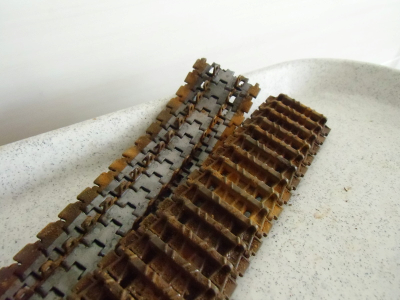

PostPosted: Tue 16 Apr 2019, 11:24    Post subject: Panther G début de production by HAUPTMANN Reply with quote

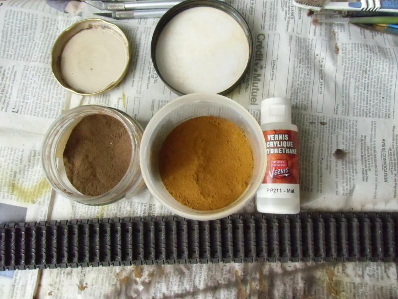

je badigeonne ensuite du vernis mat mélangé avec de l'eau et j'applique deux couleurs de pigments

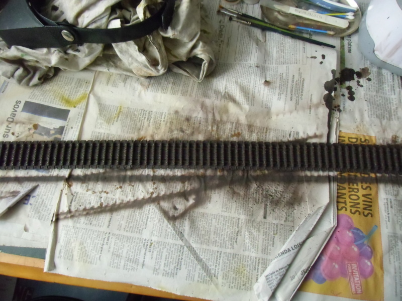

Posts: 5,302
PostPosted: Tue 16 Apr 2019, 11:27    Post subject: Panther G début de production by HAUPTMANN Reply with quote
je laisse sécher 24 heures , puis j'enlève l'excédent non fixé avec une vieille brosse à dents .
je retire aussi les bandes de masquage.
et voilà de belles chenilles bien traitées !
