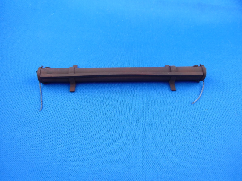

PostPosted: Thu 20 Jun 2019, 12:05    Post subject: Panther G début de production by HAUPTMANN Reply with quote
j'ai refait le tube de rangement pour les hampes de nettoyages et l'antenne de rechange
la pièce d'origine tamiya était trop moche ( avec un gros creux trop visible)
