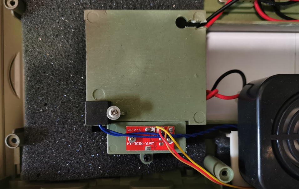

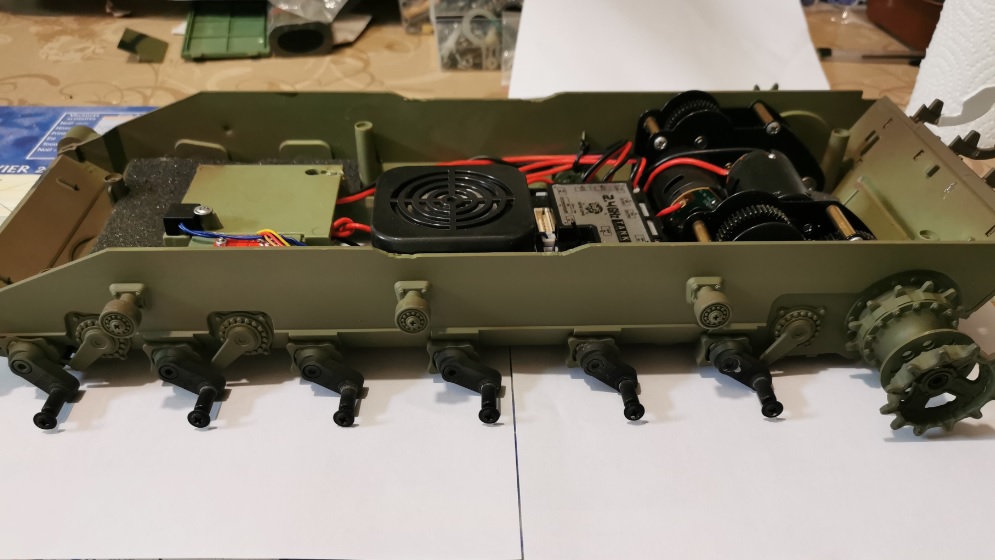

D'abord, recomposition de l'intérieur du tank (quasiment vide d'ailleurs):

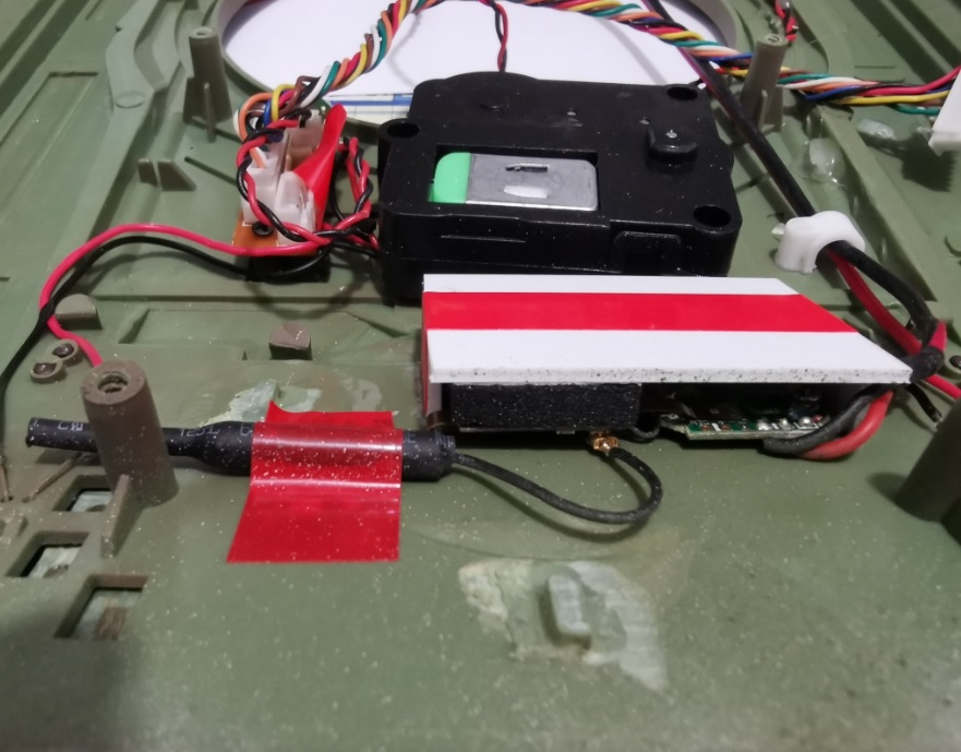

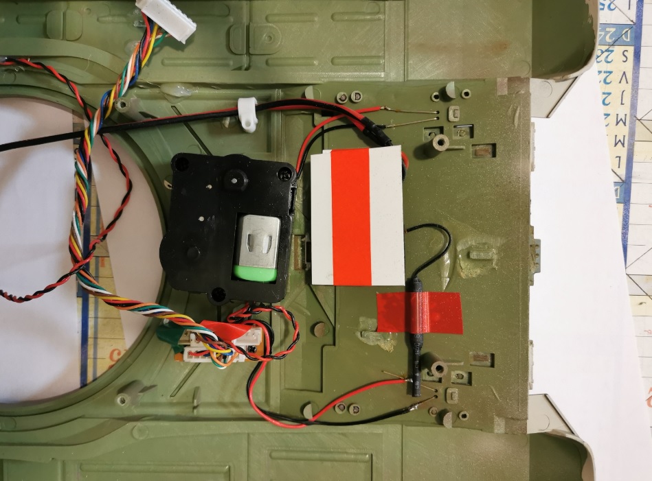

-Remplacement de l'électronique sous la tourelle plutôt qu'à l'avant, pose d'un HP de meilleure facture, pose du plot pour le volume (pour une future radio V3 taigen), ouverture de la trappe batterie pour mettre une "vraie batterie" dedans (celle d'origine... sans commentaires)

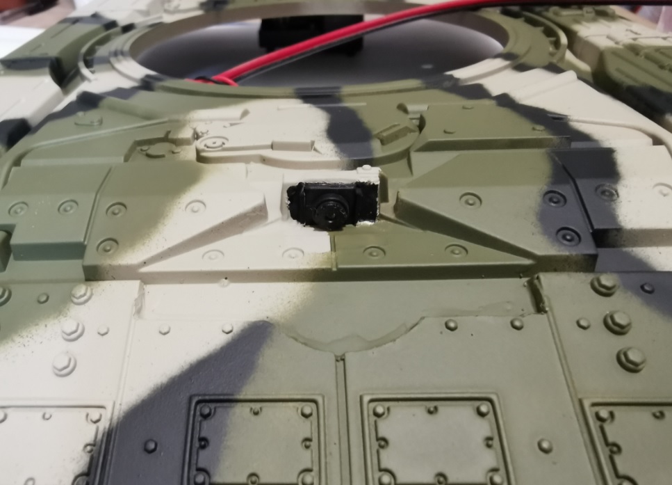

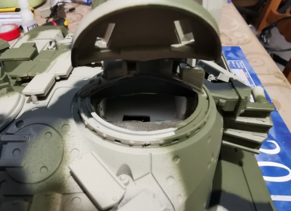

-Pose d'une caméra de drone sous la trappe pilote

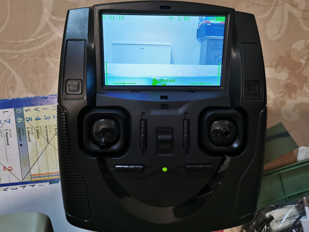

-La trappe pilote avec la caméra: cela me permettra de piloter le char par le retour écran en FPV, sans l'avoir en visuel.

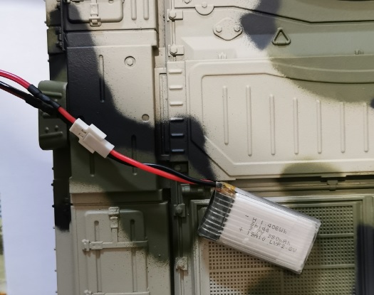

-La caméra fonctionne sur batterie lipo: elle sera logée dans la trappe du chef de char en tourelle pour un accès facilité.

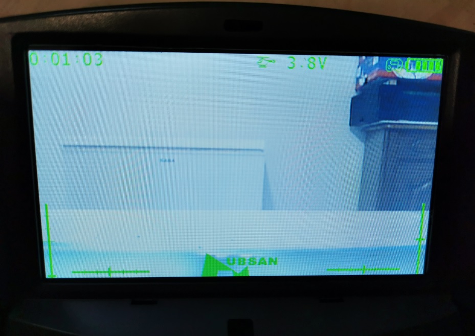

-Retour écran. Il m'est possible de filmer via la caméra, sur carte micro SD.

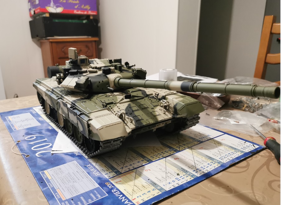

-Mise en peinture, camouflage trois tons.

Après avoir essayé la camera FPV, les problèmes ce sont les interférences et les obstacles qui parasitent l'image et raccourcissent la portée de la radio et c'est énergivore en batterie.
Le point positif, équipé en Elmod, c'est que tu auras un pilotage bien plus fin et réaliste qu'avec une radio normale. En plus tu peux rester assis sur une chaise à l'ombre et siroter une Grimm comme nous l'avons fait avec mon ami Aa52 sans se fatiguer en sachant rien qu'à l'oreille où se trouve ton char!!!

Papy: Je me doute pour les interférences, après c'est plus un gadget qu'autre chose. Mon but, comme beaucoup d'entre nous, c'est de passer du bon temps à bricoler nos modèles.
J'ai récupéré la caméra d'un drone dont je n'avais plus l'utilité.

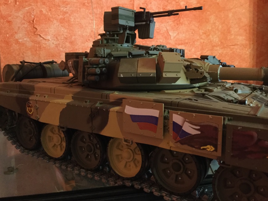

Beau projet pour mon char préféré, j'en ai un aussi, mais je me suis contenté de le patiner et de lui coller une Fusion. Ah si, je lui ai également fabriqué une rotation 360° à vitesse rapide...
Pour l’anecdote c'est le dernier set de sons que j'ai fais pour ElMod à l'époque et le dernier char que j'ai acquis...
Je ne sais même pas où il est maintenant Peut être l'ai-je oublié quelque part lors de la dernière sortie c'était y a plus d'un an alors, m'en rappel plus ...

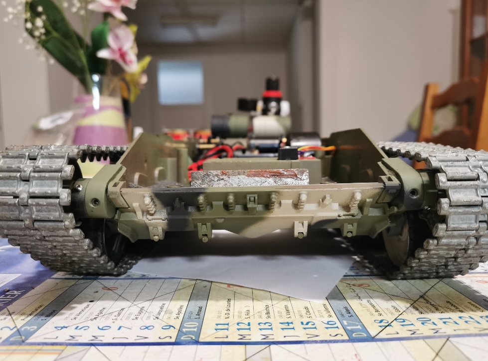

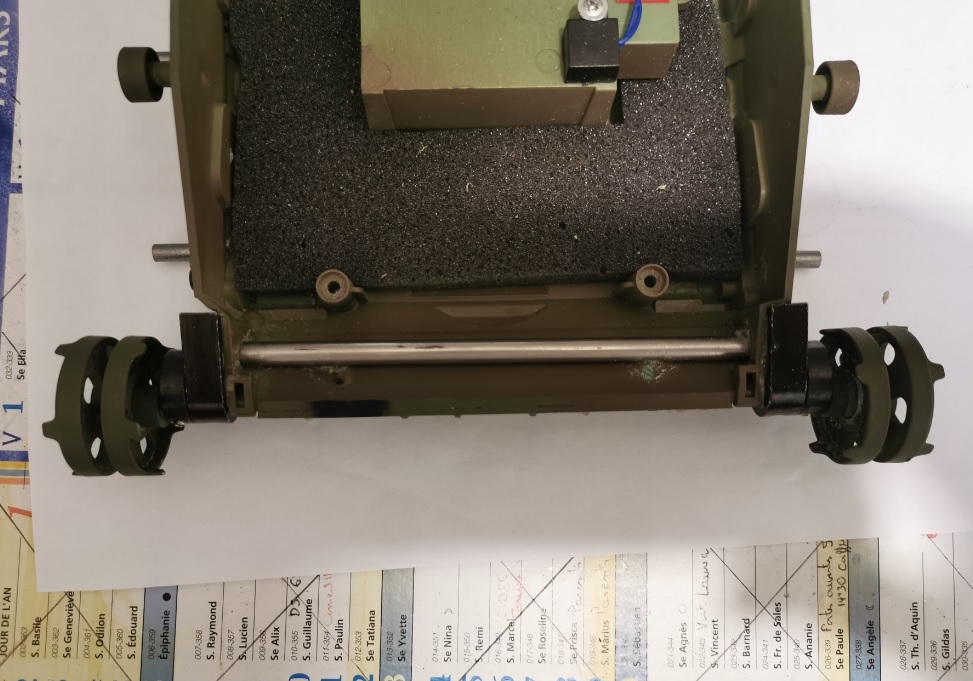

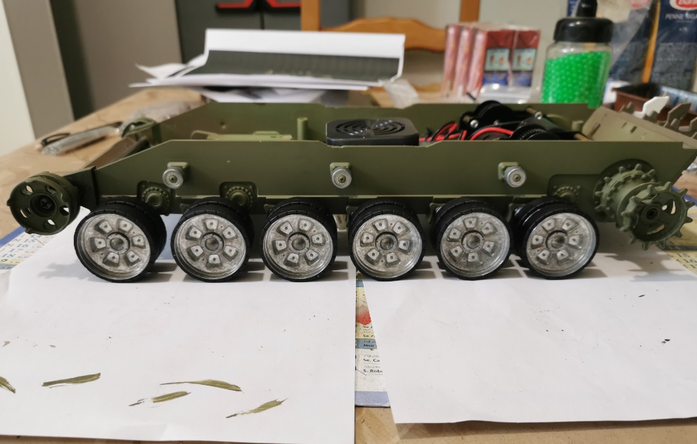

Suite des travaux:

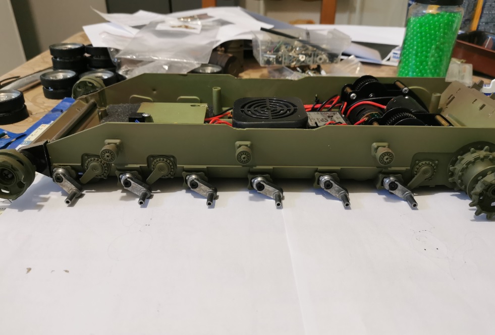

Pose de suspensions métal
Installation d'un tendeur de chenille
Et pose des roues métal
PostPosted: Fri 3 Jul 2020, 22:51    Post subject: T9O FPV Reply with quote

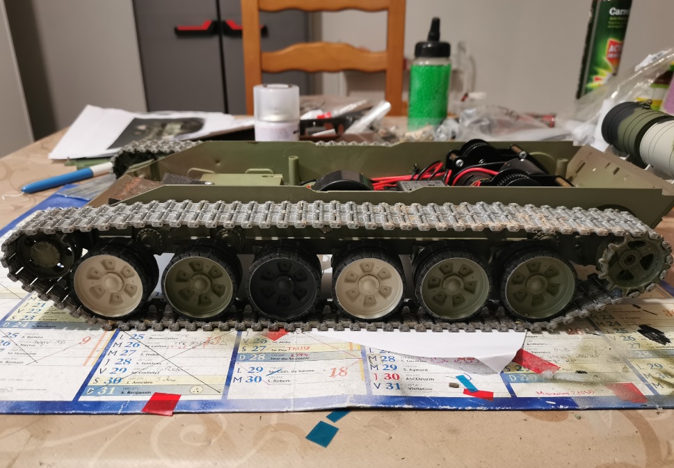

La suite des travaux:

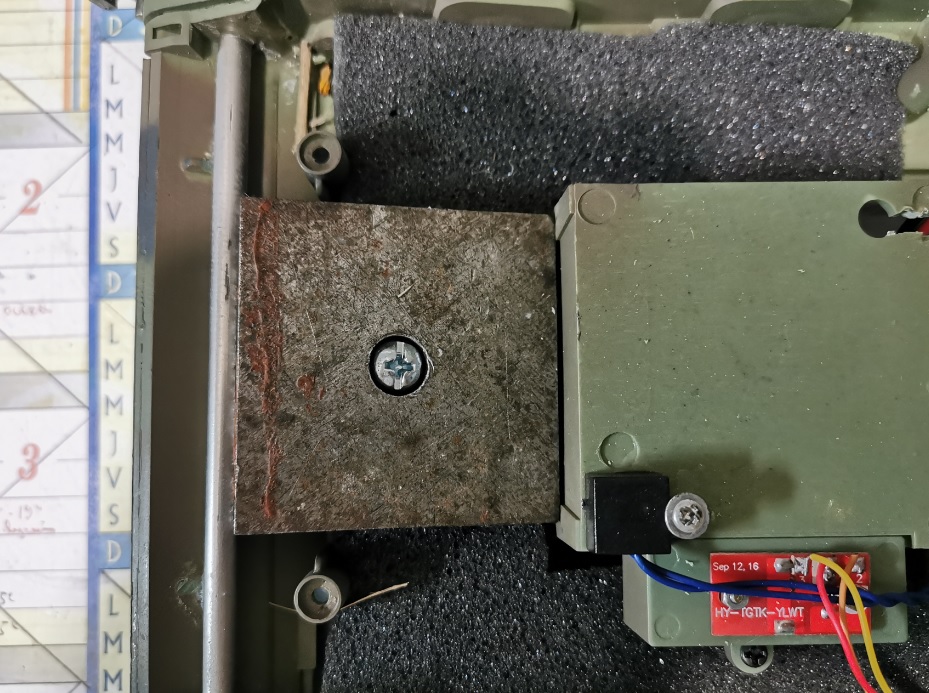

-Ajout d'un contrepoids à l'avant pour compenser avec le poids de la transmission
-Mise en peinture des roues métal et pose de la chenille
-Le tendeur facilite le réglage de la tension directement par l'avant
-L'autre côté avec la coque par dessus

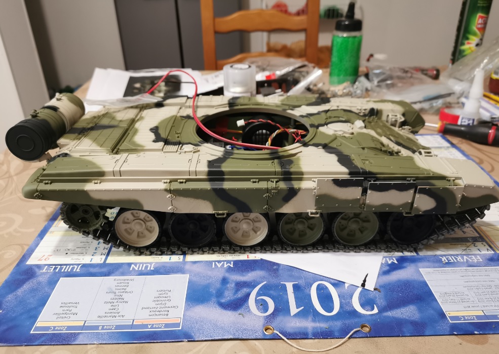

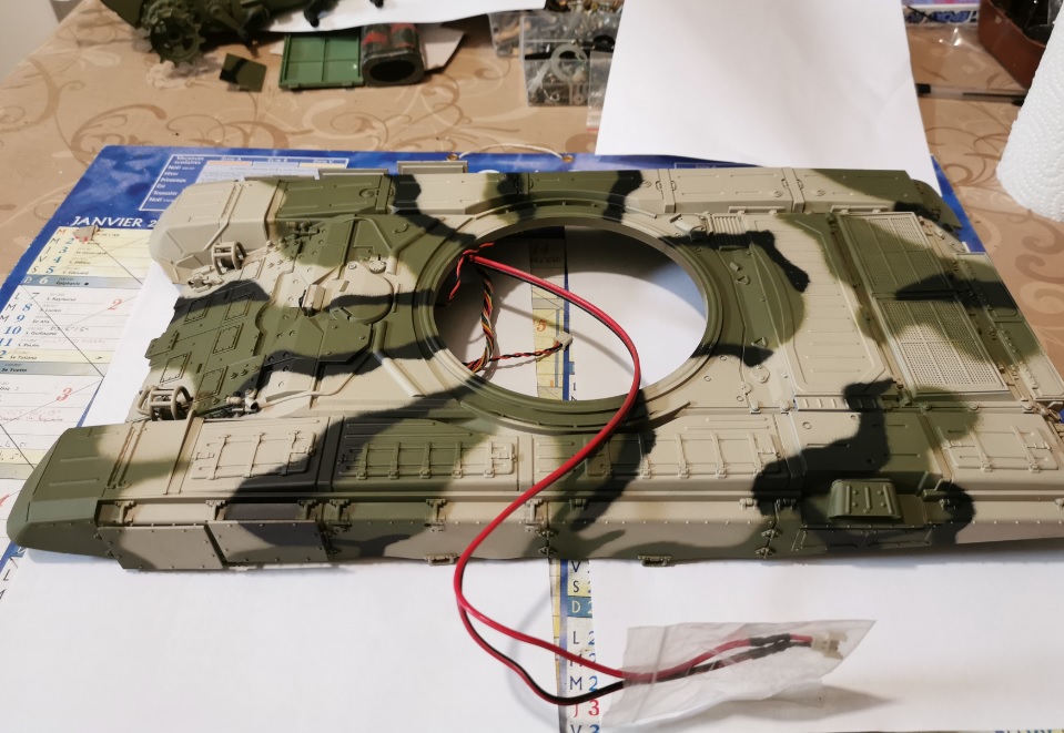

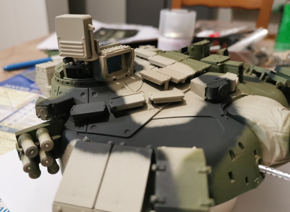

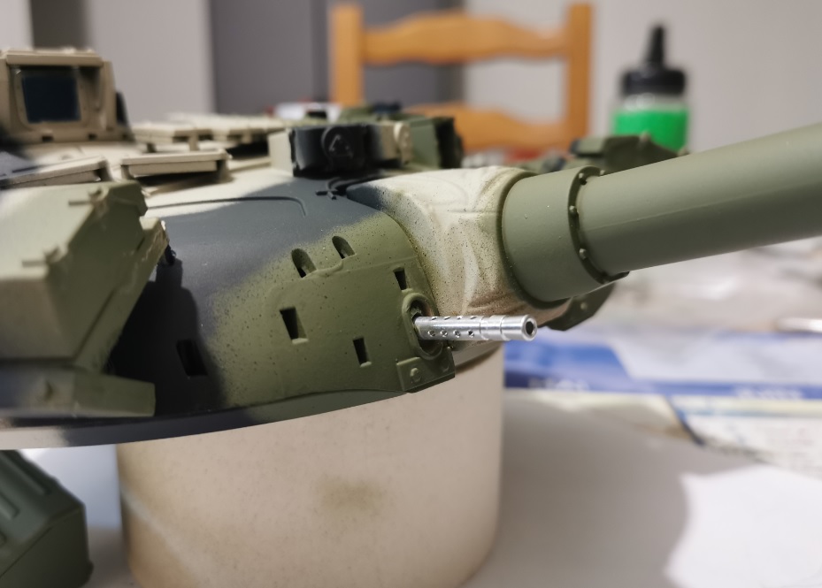

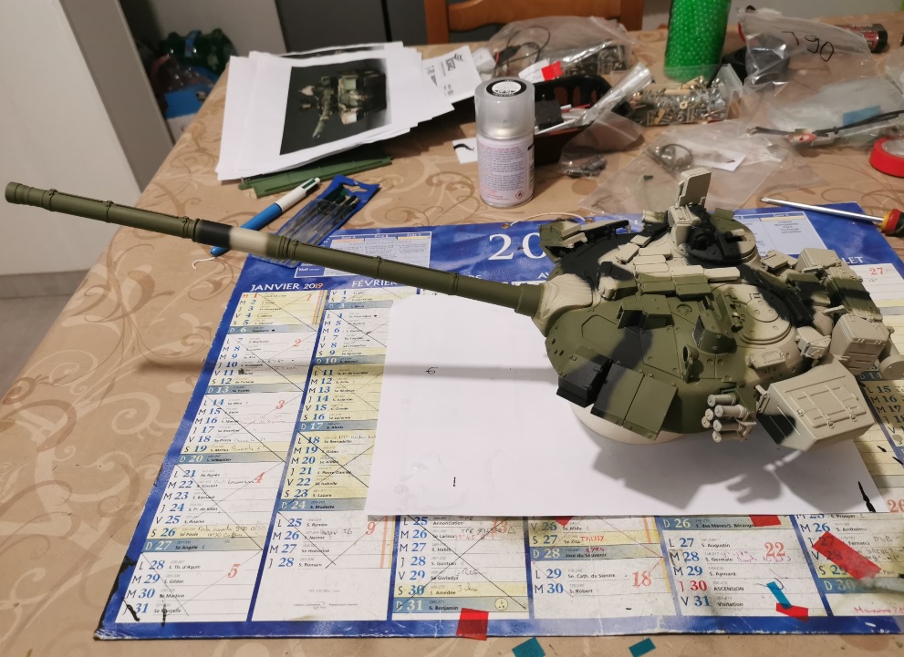

-Mise en peinture de la tourelle
-Pose d'une MG à la place du "tube" d'origine
-Installation du coffrage pour loger la batterie de la caméra et permettre un branchement facile

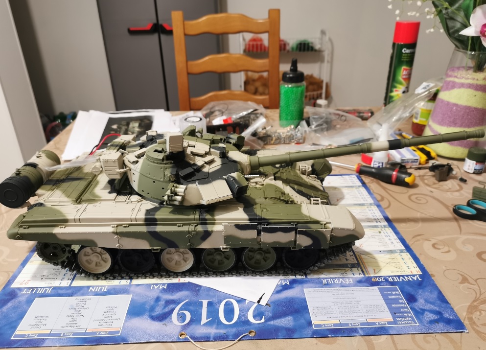

Et montage à blanc du char pour avoir un aperçu de l'ensemble

En remontant l'ensemble, la batterie gêne l'unité de tir et empêche la rotation de la tourelle: c'est bas un char soviétique!
Du coup, obligé de repasser sur la petite batterie d'origine, deux fois plus petite.
