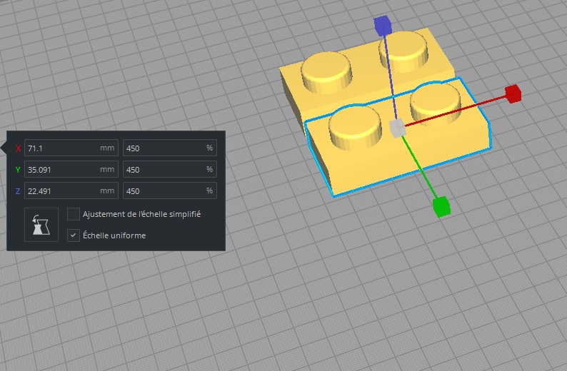

Elle devrait faire environ 60cm de long une fois assemblée
Voici sous le slicer de Cura les deux prochaines briques en impression
