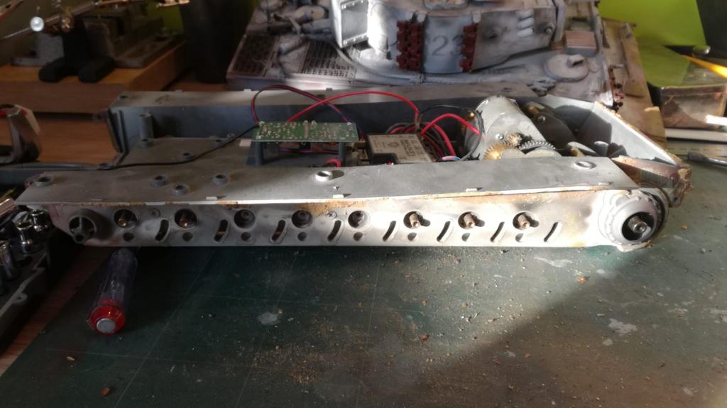

démontage et mauvaise surprise sur l'état du train de roulement

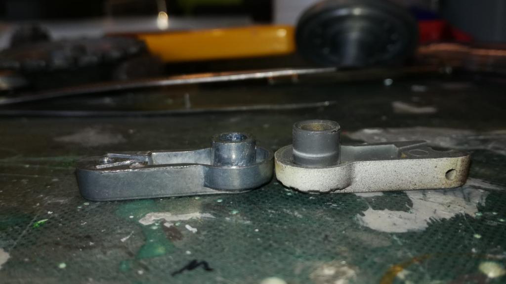

les bras de maintien des galets en plastique sont cassés donc jai commandé des bras ascillant métal, probléme, les bras bont pas les bonnes dimensions
barrique1170
Joined: 08 Dec 2015
Posts: 38
Localisation: bruxelles
PostPosted: Fri 25 Sep 2020, 20:33    Post subject: bergetiger sur base heng long avec platine taigen détournée Reply with quote
la solution cest d'insérer des rondelles au fond du logement de l'axe des bras

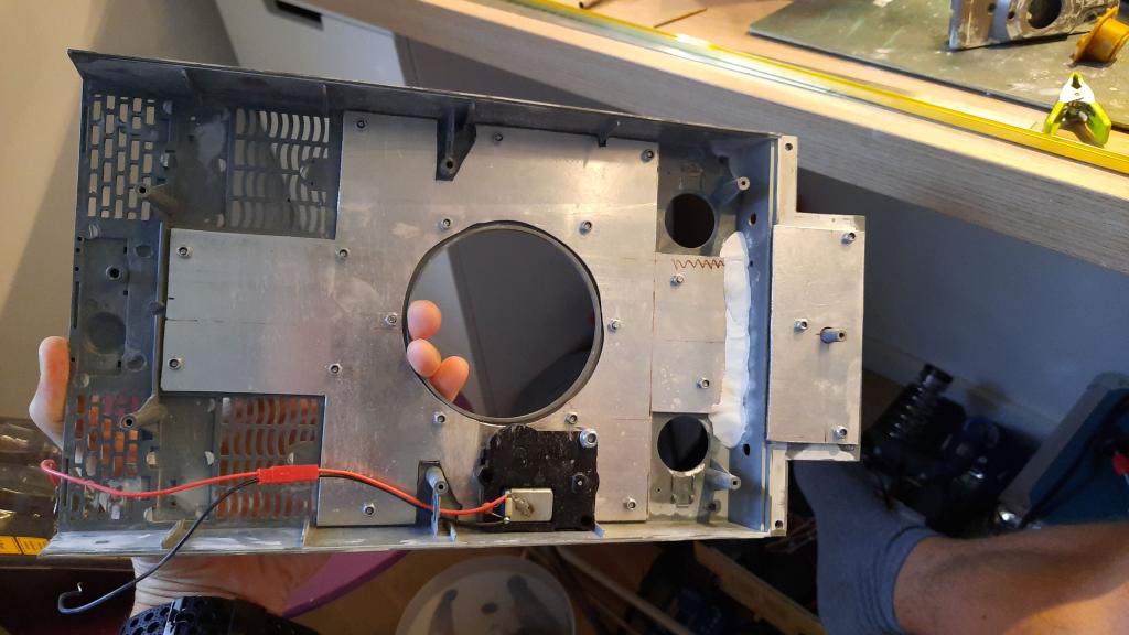

ensuite, renfort du chassis plastique devenu cassant

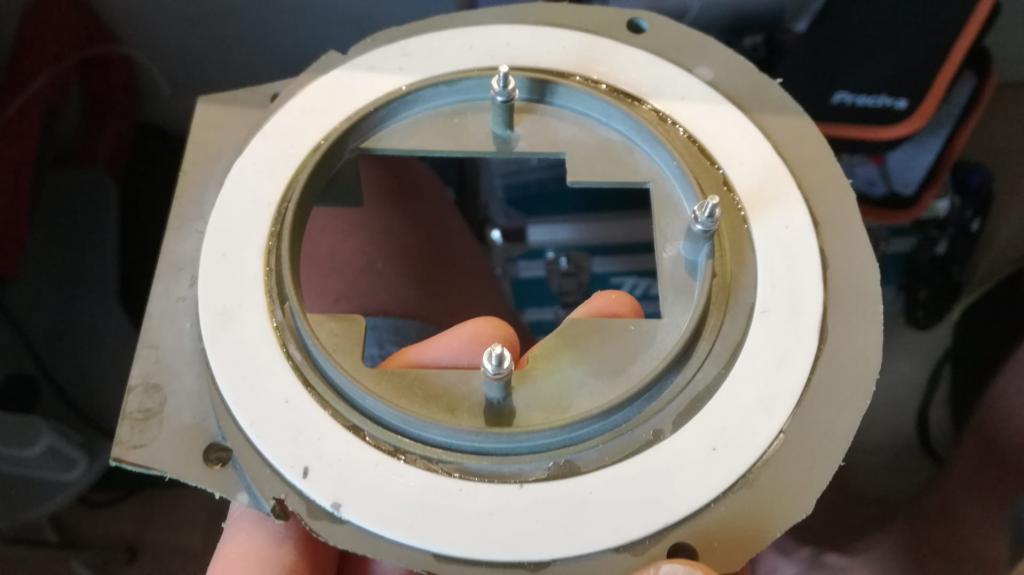

PostPosted: Fri 25 Sep 2020, 20:44    Post subject: bergetiger sur base heng long avec platine taigen détournée Reply with quote
jai coupé la tourelle car elle se démonte sur les cotés ce qui est moche est va me géner pour poser de la zimmerit, donc découpe àà la scie a chantourner et renfort des puits de vis

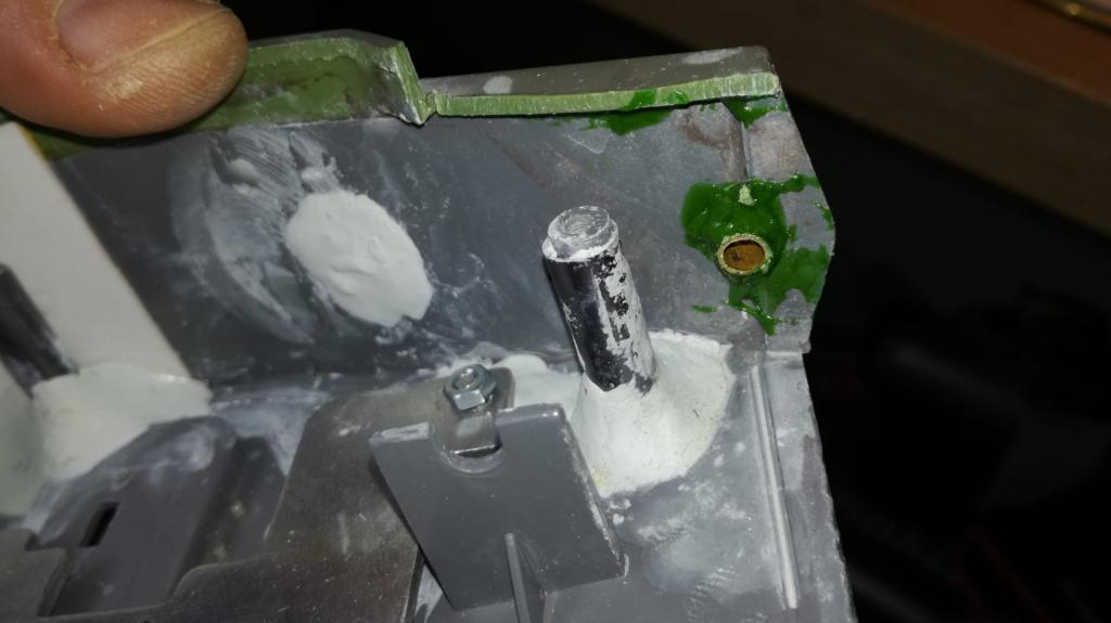

PostPosted: Fri 25 Sep 2020, 20:47    Post subject: bergetiger sur base heng long avec platine taigen détournée Reply with quote
des tiges filetées collés ont été insérées dans les  puits, c'est mieux qu'un simple serrage vis sur filetage plastique. Des tuble alu sont aussi ajoutés autour des puits de vis et fixer au mastic milliput.

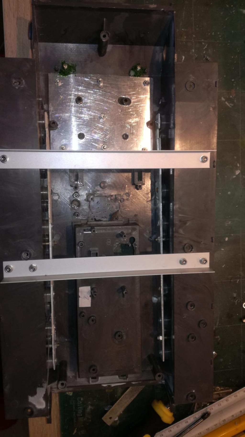

PostPosted: Fri 25 Sep 2020, 20:51    Post subject: bergetiger sur base heng long avec platine taigen détournée Reply with quote
renfort de la caisse
