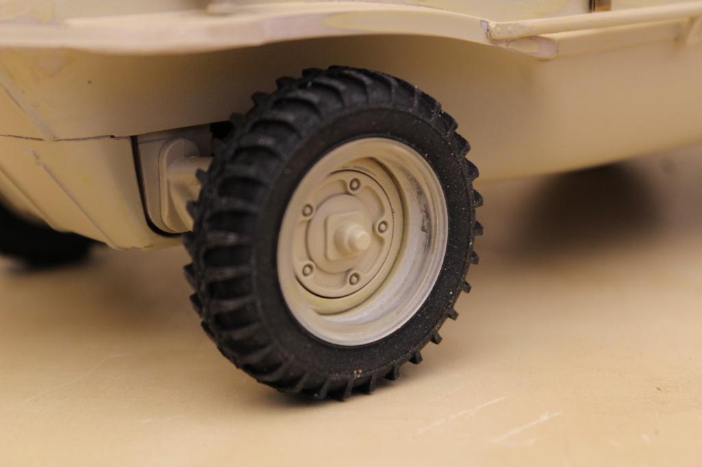

Amélioration de la schwimmwagen de torro la base et déjà excellente et peu tés bien etre utilisé sortie de boite ou avec une petite peinture j'ai décidé de lui apporter juste quelques améliorations.

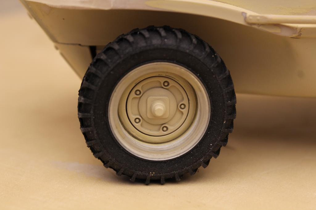

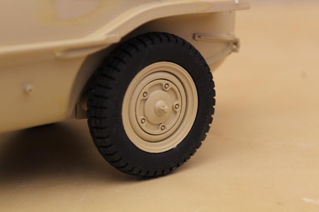

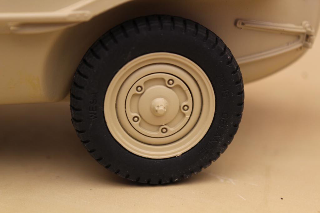

J'ai refait en 3D une partie des jantes plus large pour mettre les pneus cross road que l'on voit sur certaines photos et ca change considérablement le look de la voiture sans altérer son bon fonctionnement. (23)
Jante et pneu d'origine.
Impression plus large sur jante origine et pneu large.
Différence entre l'avant et l'arrière.

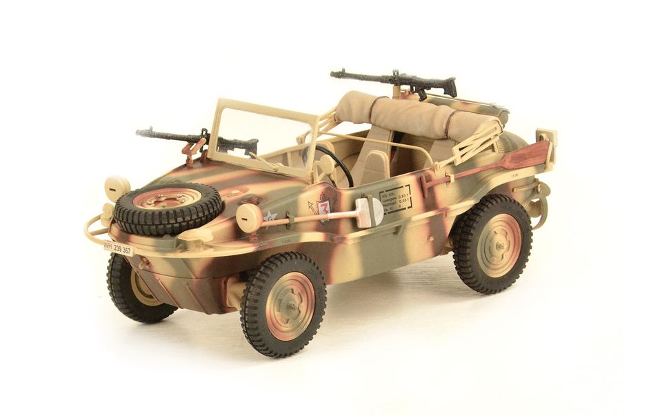

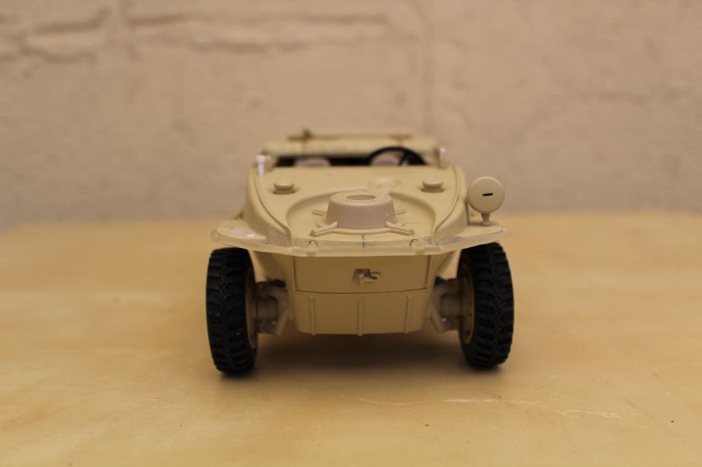

La protection avant refaite également d'origine elle est en forme d'arc hors sur certains modèles elle a une forme plus carré.
L'original avec la plaque d'immat
La version plus carré reste la plaque a faire

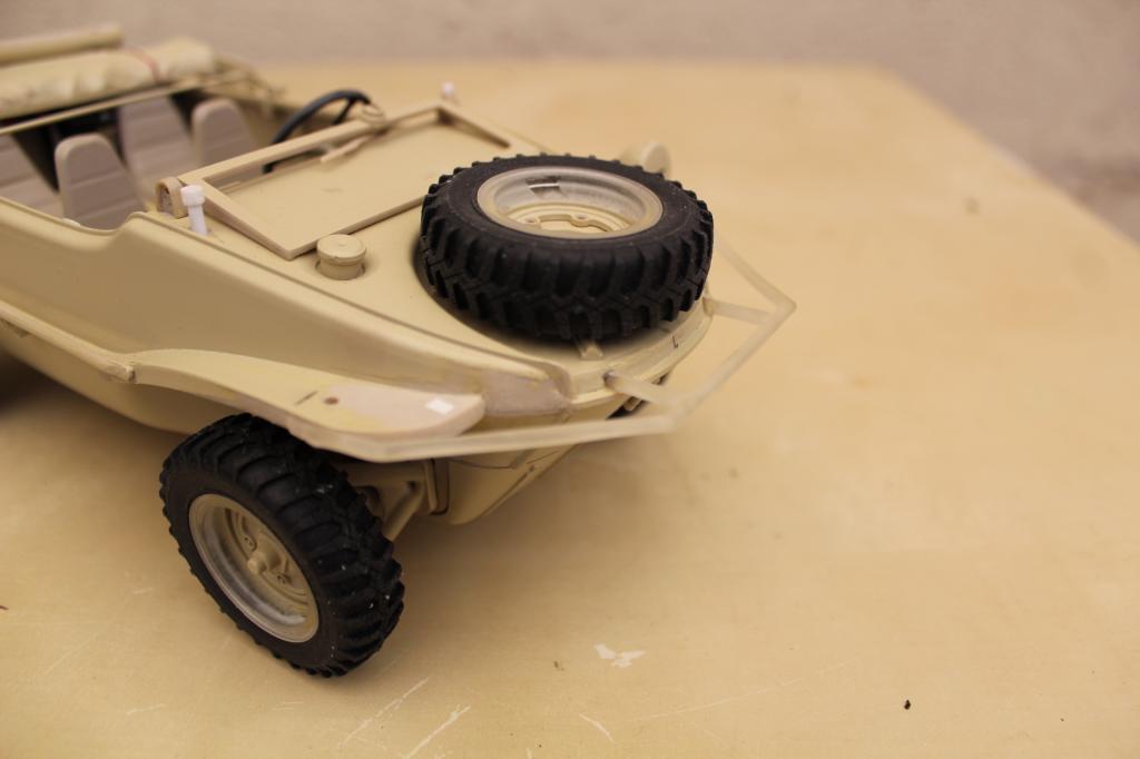

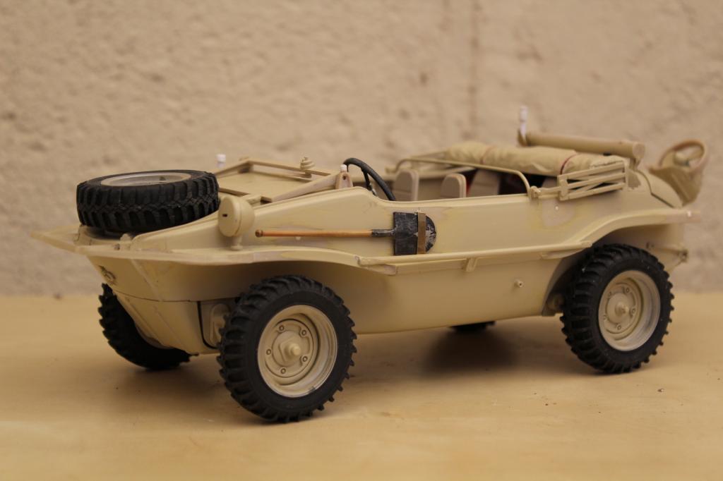

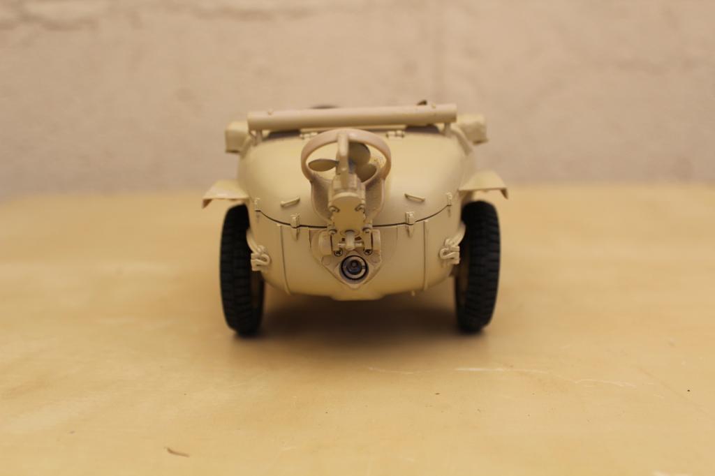

Une photo d'ensemble j'ai également creusé les supports de parebrise refait les deux supports de MG
Reste encore quelques détails a faire comme le feu et plaque arrière les claps pelle et rame les crochets de fermeture du coffre moteur les supports parebrise et peut être le tableau de bord qui est celui de la kubel et pas de la schwimm

voila un lien pour voir les differences entrte les modeles de debut de serie (parechocs en arc), et les serie plus tardives (en fait la majorité des vehicules)avec parechoc  plus  anguleux.
en allemande et anglais
https://www.vwschwimmwagen.de/
descendre a "vorseriendetails"
