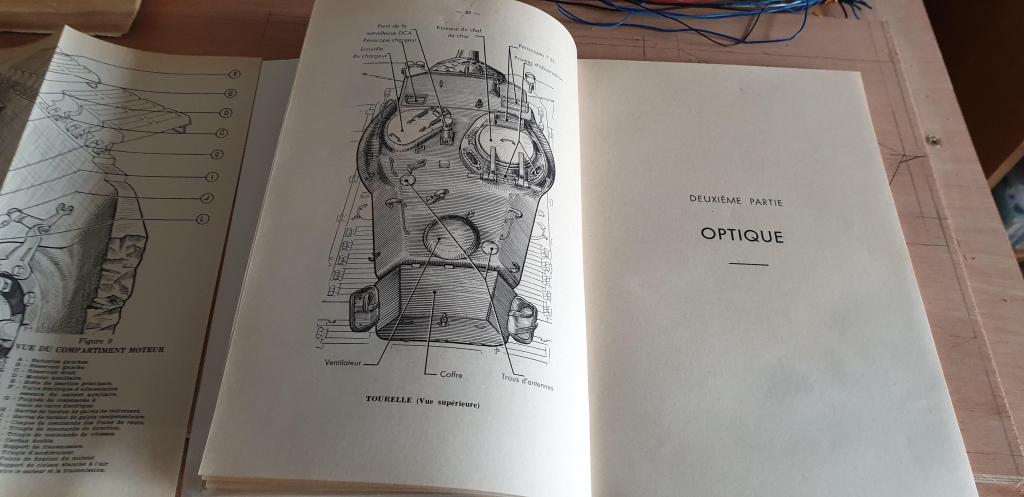

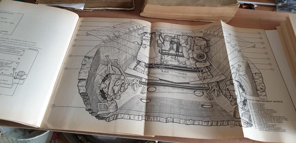

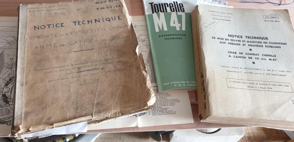

Aussi quelques photos sur les docs techniques.
Quelques éléments des 8kgs de docs récupéré au Musée des blindées de Saumur (avec leur aimable complicité !) je suis arrivé au moment où ils triaient les archives ! une très grande chance pour moi.
Avec ces docs je sais tout du M47 jusqu'aux procédures de formation au pilotage, au tir, les instructions Chef de Char ! tous les circuits électriques. Ces docs avaient été éditées pour les ateliers régimentaires.
voir les photos
