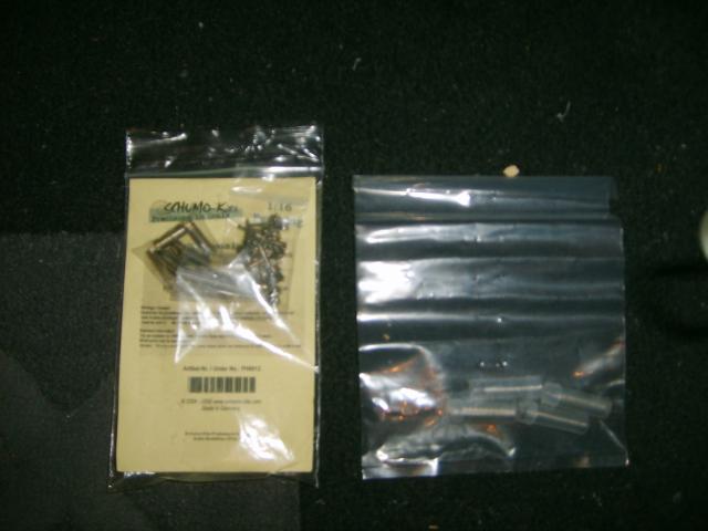

Voici les premiers upgrades que je comptes installer lors de la première étape de construction(en attente de livraison aussi ggrrrr! lol):

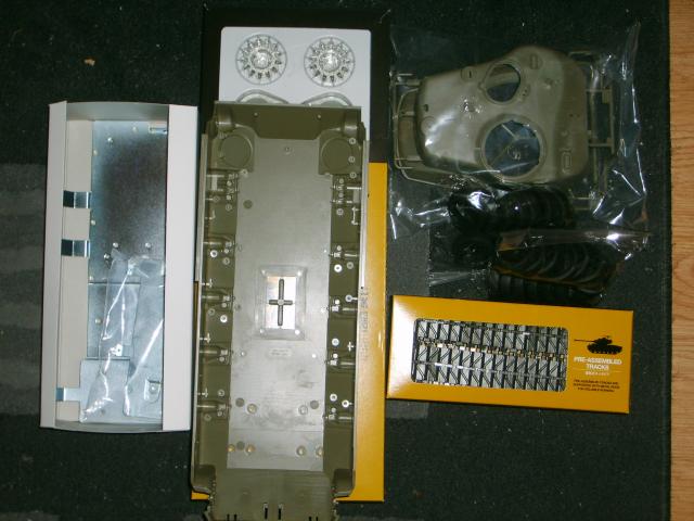

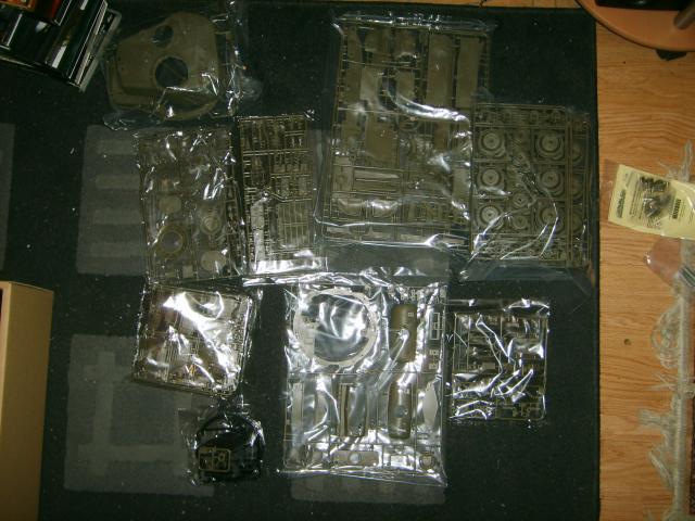

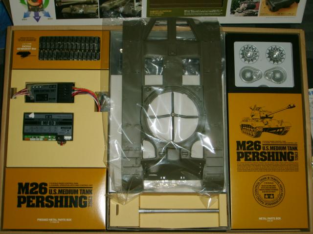

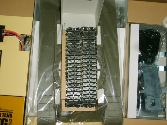

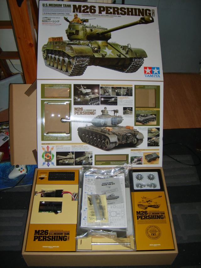

armeea22 Bon tout est arrivé ce matin  !44
Il ne me manque plus que les chenilles en métalqui devrait arrivé d'ici lundi.
Bon tout d'abord les photos:
Je suis émerveillé par une telle finesse, le packaging est superbe!!
Une maquette qui donne envie de s'y mettre, c'est quand on ouvre la boîte que l'on voit pourquoi on paye une telle différence de prix(je parle du prix en dehors de nos frontières), c'est fin et préçis.
J'ai été mm surpris par les chenilles plastiques maillons par maillons et relié par du fer.

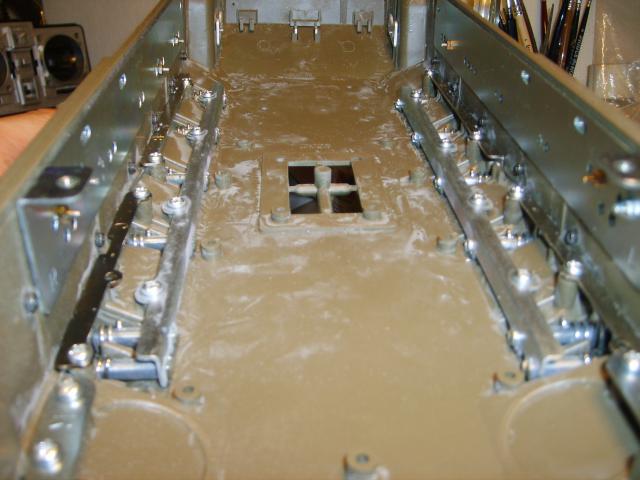

Bon début de construction du char.
Jusqu'a présent pas de difficulté majeure, il faut juste bien étudier les plans et répérer les bonnes pièces.

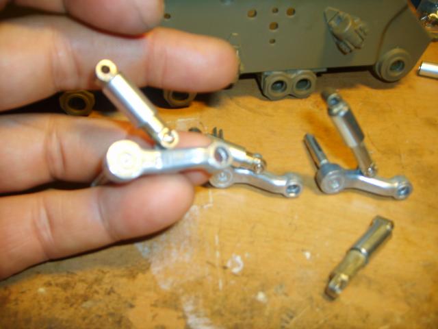

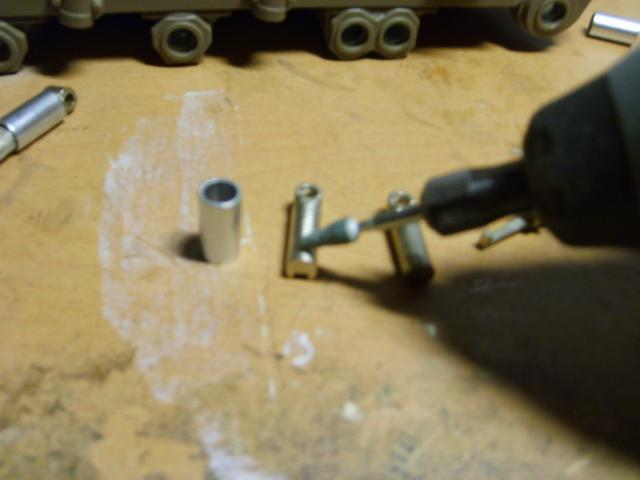

Ayant opté pour des chenilles en métal , j'ai installé des amortisseurs en métal aussi qui remplacent les piéces A4 et A2 mais il faut dégrossir énormement ces dernières pour retrouver le "jeu" d'origine.
Voici la pièce qu'il faut dégrossir armeea26

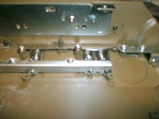

Vue d'ensemble d'une suspension "all métal" une fois monté:

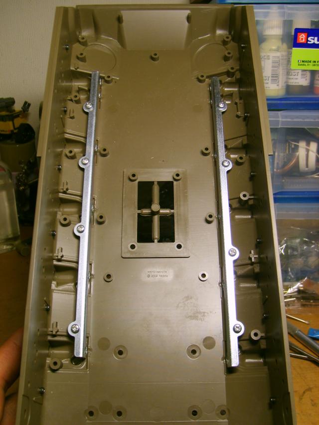

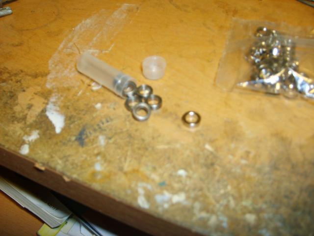

Montage du support de la barre de torsion:
Comparaison avec le roulement d'origine tamiya (droite) et roulement à bille pris en remplacement (réduit la friction vu qu'il sera équipé de chenilles métal)

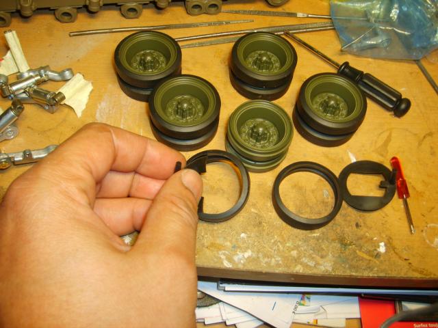

Montage des caoutchoucs sur les galets apres peinture de ceux çi.
Il faut juste tirer sur les "bicquots" pour retirer la bande de moulage , ça vient tout seul et c'est net! !44

37* un conseil n'achetez pas les amortisseur en métal, bcp trop de limage à faire pour un effet purement esthétique, frottement des galets car pièce mal adpté, j'ai opté au final pour un "mix" des partie plastique et métal pour un meilleur fonctionnement photos bientôt  !43

Gros plan sur le système de suspension qui une fois monté est très souple et sensible, les moteurs montés cela donnera un aspect trapu à l'ensemble:
