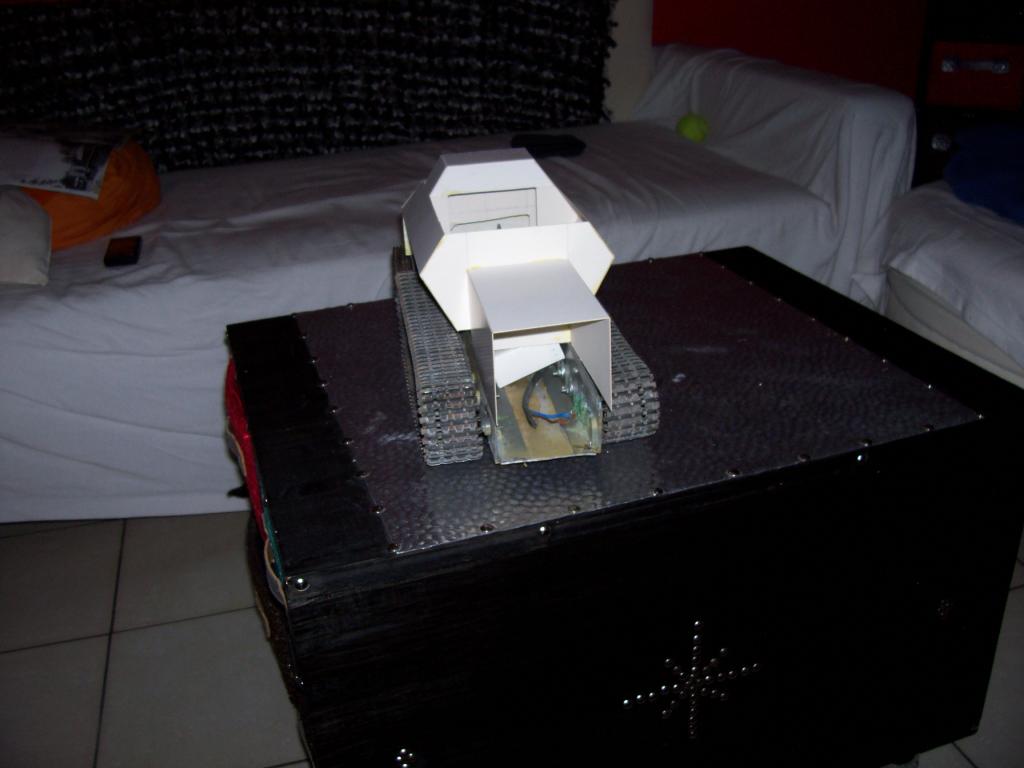

PostPosted: Mon 25 May 2009, 17:43    Post subject: transfo de l'ex famo de sylvain en sdkfz7 gepanzerte Reply with quote

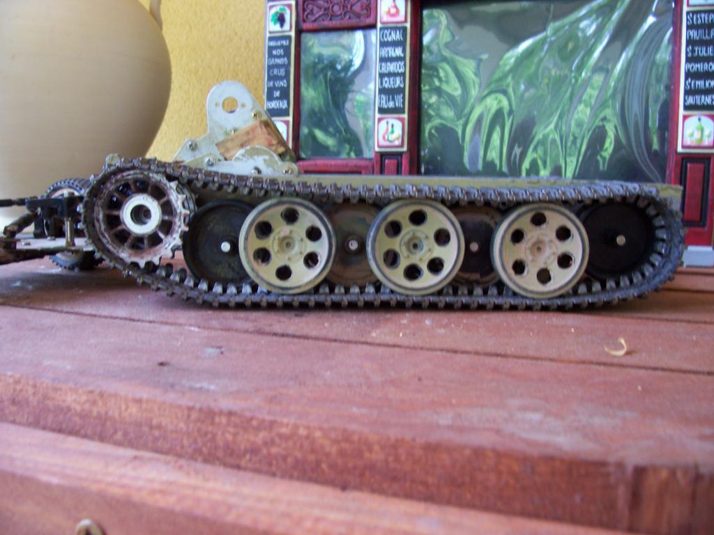

voilà les premiers travaux:
-réorganiser le train de roulement
-remplacer la poulie de tension d un tigre par un galet normal
-remplacer les suspensions très endommagées par un système maison
-sciage des flancs à 1cm des suspensions pour avoir un profil parfaitement horizontal
prochains travaux:garniture des galets du train de roulement et du barbotin

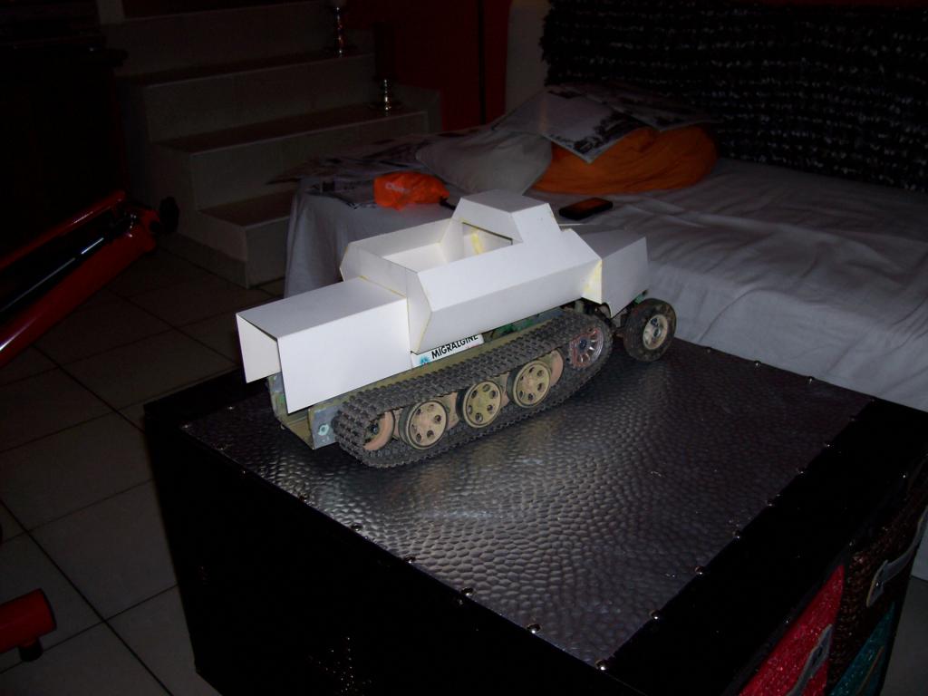

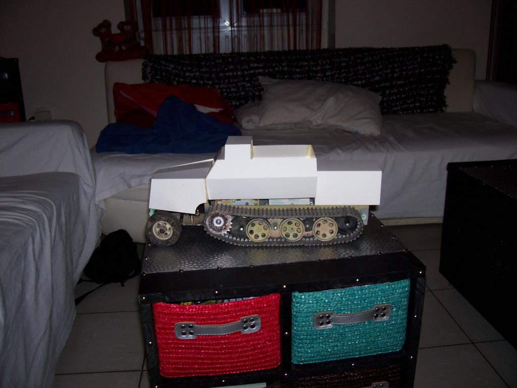

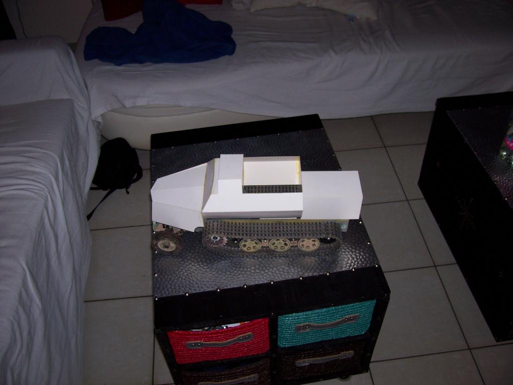

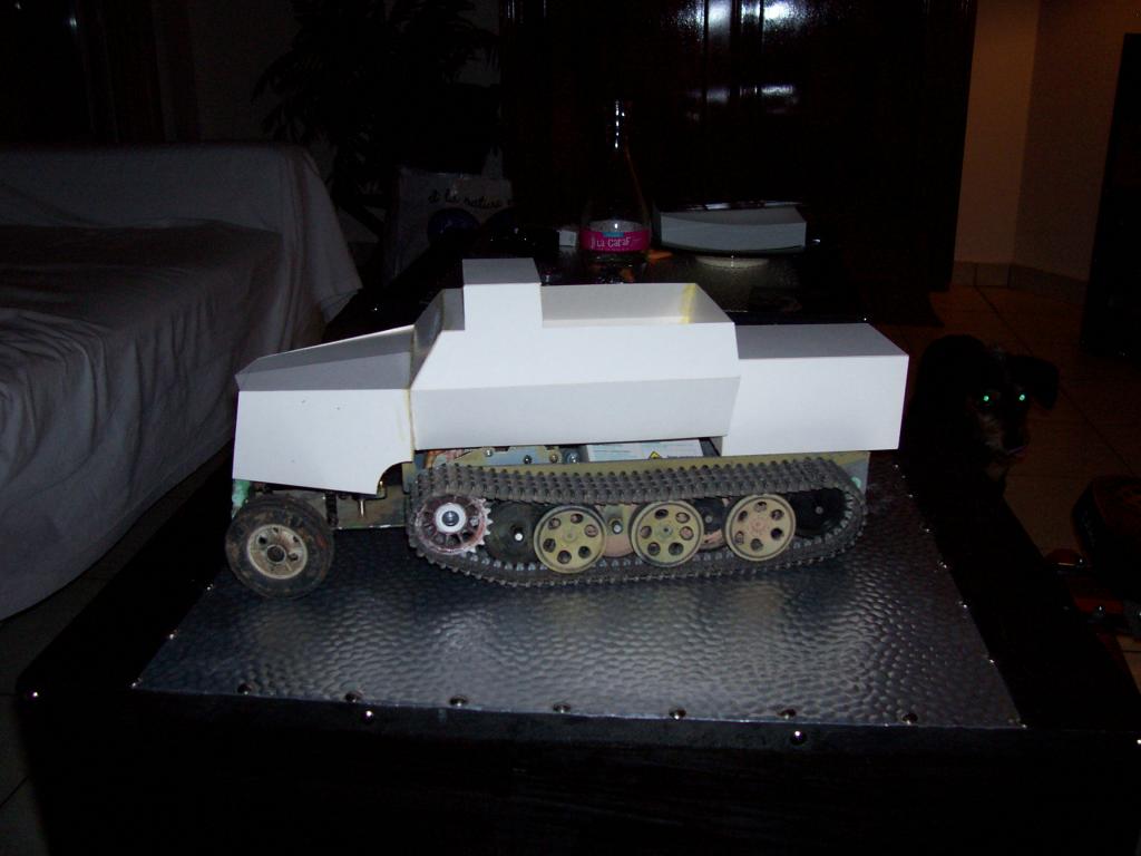

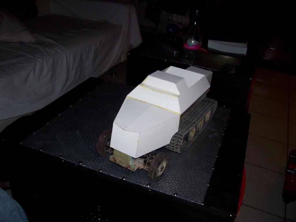

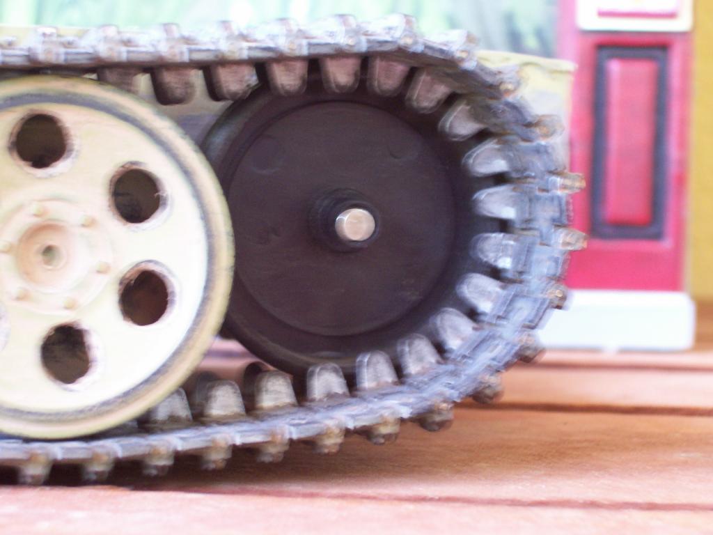

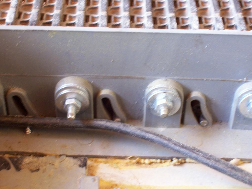

PostPosted: Mon 21 Sep 2009, 00:08    Post subject: transfo de l'ex famo de sylvain en sdkfz7 gepanzerte Reply with quote
Voilà ! Finies les vacances, je me suis mis au boulot!! (la peinture du tigre attendra un peu):
