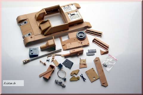

Bientot un Stug IV au 1/16 va arriver chez moi.
Par l'intermédiaire de Dominique je vais recevoir les pièces asiatam fraichement mise en vente. Avec un chassis de Panzer IV.
Pour l'electro on verra plus tard.
Pour le moment je m'oriente vers un Stug IV début de prod, et ma base de travail sera le TNT hors série n° 4 canons d'assaut de l'axe.
J'adore le montage et je ne vous dit pas comme je suis heureux à l'idée de "me le faire" ce lui là... armeea23 armee1

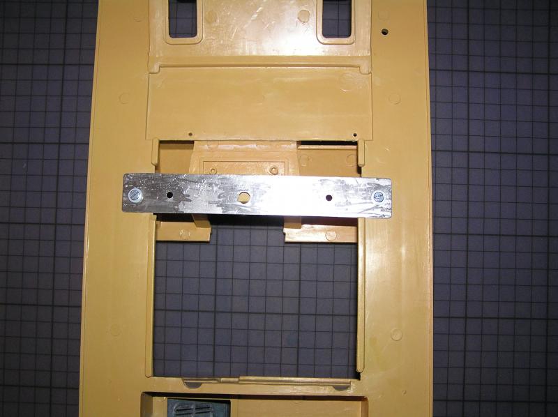

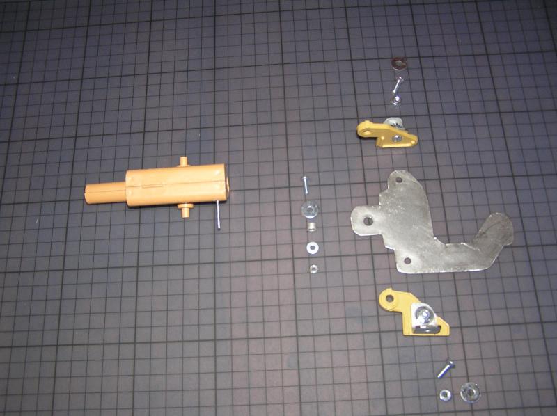

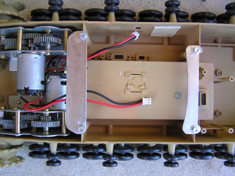

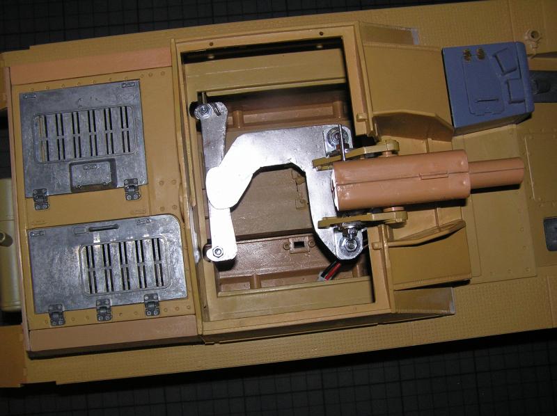

Montage à blanc de mes pièces. Le but est de faire bouger le canon de gauche à droite.
Par contre je suis hyper lent, je rame... armeea20
Barre anti rapprochement maison en acier 0.75 mm :
Support avec l'axe de rotation :
Les pièces :
Le montage à blanc :
Le support repose sur la barre anti rapprochement du chassis, à l'arrière.
Posts: 3,821
PostPosted: Tue 27 Aug 2013, 21:44    Post subject: Stug IV Reply with quote
Cool!!! Voilà un moment qu'on n'en avait plus de nouvelles, mais ça valait le coup d'attendre armee2 !!! Je trouve toujours un peu dommage de zapper ce mouvement de canon sur les automoteurs armeea14 Bien joué!!!
