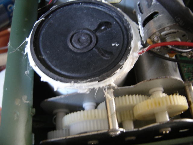

ensuite installation d'un HP HL sorti de sa coque d'origine pour trouver sa place sur un pot utiliser en pharmacie pour les pommades réalisées en officine. J'ai rendu solidaire le HP et la boite avec un cordon de mastique PU, le montage à pour effet de renforcer un peu les basses..... (un peu, mais comme cette modif coute rien pkoi s'en priver....)

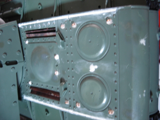

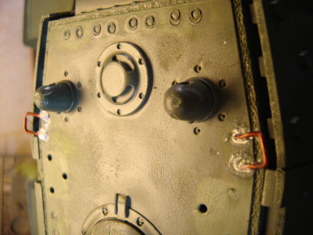

Gros travail sur la plage AR.
Il manque les 8 anneaux de levage pour déposer les 2 plaques moteur, ainsi que les deux de la trappe moteur (la grosse bombée).
j'ai réaliser des cavalier en fils de cuivre, percé deux trous dans chaque emplacement, fixé les cavaliers dans ces trous à la glue, et une fois sec, simulé les soudures au milliput tam (je dois encore me perfectionner avec cette matière).

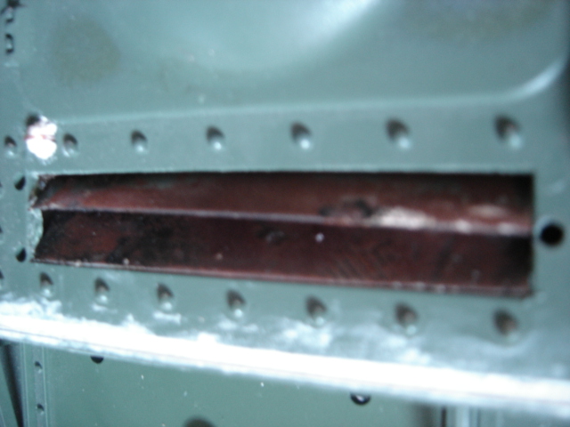

j'ai découpé les faux volets de refroidissement des radiateurs, et réaliser des volets mobiles sur pivots, afin de laisser un peu plus sortir le son...
puis j'ai comblé la soudure entre les plaques moteur et les flans du châssis (les 2 bandes blanches le long des plaques) en effet les plaque sont fixée via les vis sur des cornières et donc pas de soudure à cet endroit.

Tentative de "macro" sur les volets d'arrivée d'air.  armeea15 armeea15

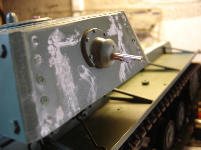

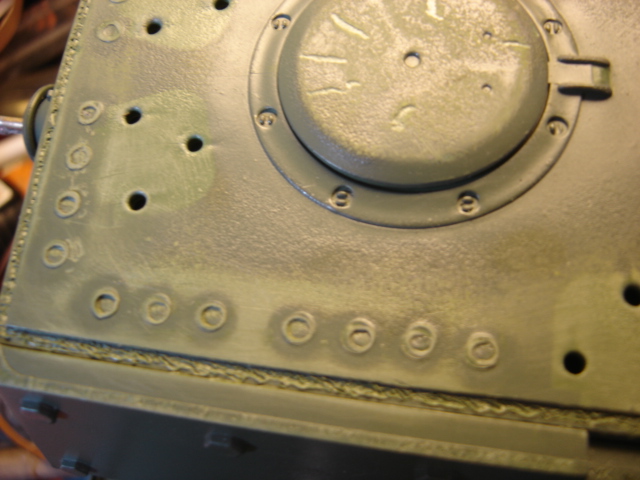

sur cette vue de la tourelle, on voit mieux le grain obtenu par la flamme...
reprise des soudures et des découpes des plaques formant la tourelle et les blindage additionnels...
je trouvais les chevillages des différentes parties trop réguliers, donc on ponce tout, puis j'ai utilisé l'extrémité du manche d'une mini lime, chauffé à la flamme et appliqué aux emplacements.... je trouve l'effet plus proche de ce qu'on peut voir sur les photos des vrai engins....

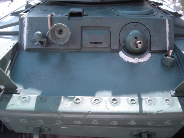

Je passe les détails identiques aux photos précédentes.....

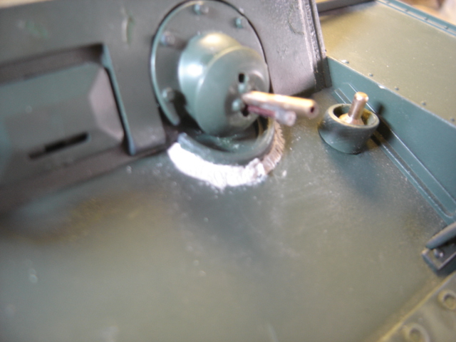

reprise de la DV, on vire le bout de tube plastique et la fibre optique qui simule le canon et le récupérateur, un tube laiton, une longueur de fil de cuivre, une tite soudure et c'est bon.... me reste à refaire les 3 têtes de vis sur la rotule....
à l'avant, nouvel emplacement pour l'antenne, nouvelle DV soudure sous la demie lune du blindage inférieure de la rotule....
Face avant, (pas de soucis les 2 1/2 coque ne sont pas revissées....)

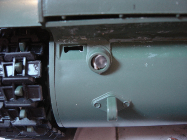

le blindage avant doit être soudé donc on rajoute des deux côtés. et sur un E, il a la bonne hauteur contrairement à ce que certains pourraient penser, fraise, texture à chaud, chevillage. travaille sur le phare, et sa connectique, les combats auront eu raison de l'optique....
