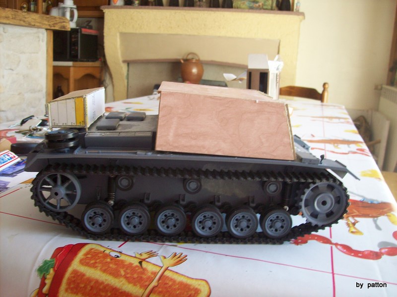

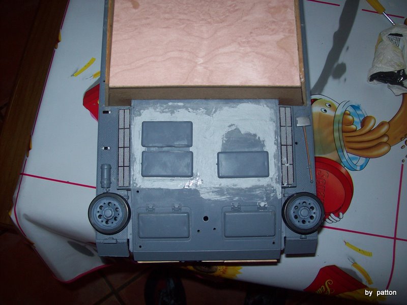

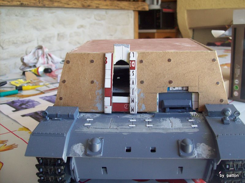

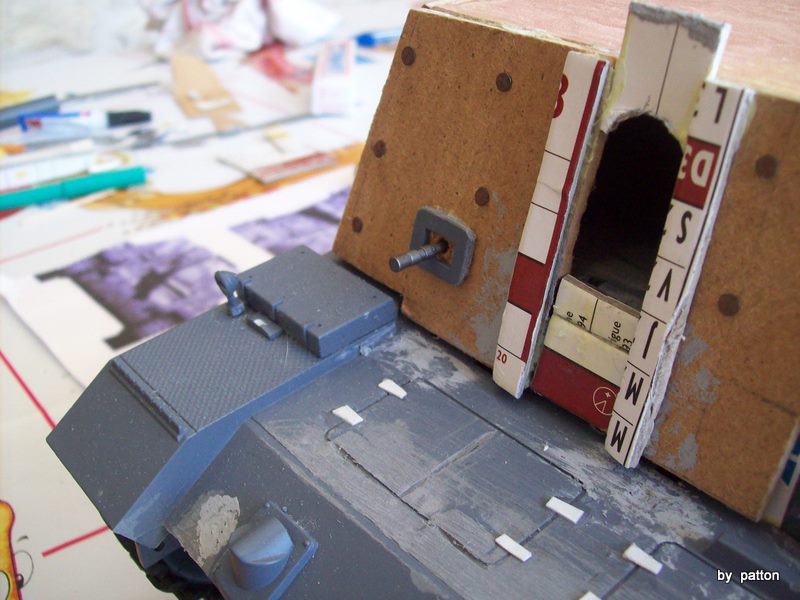

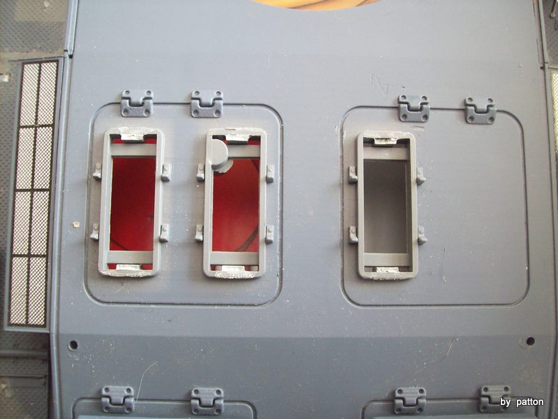

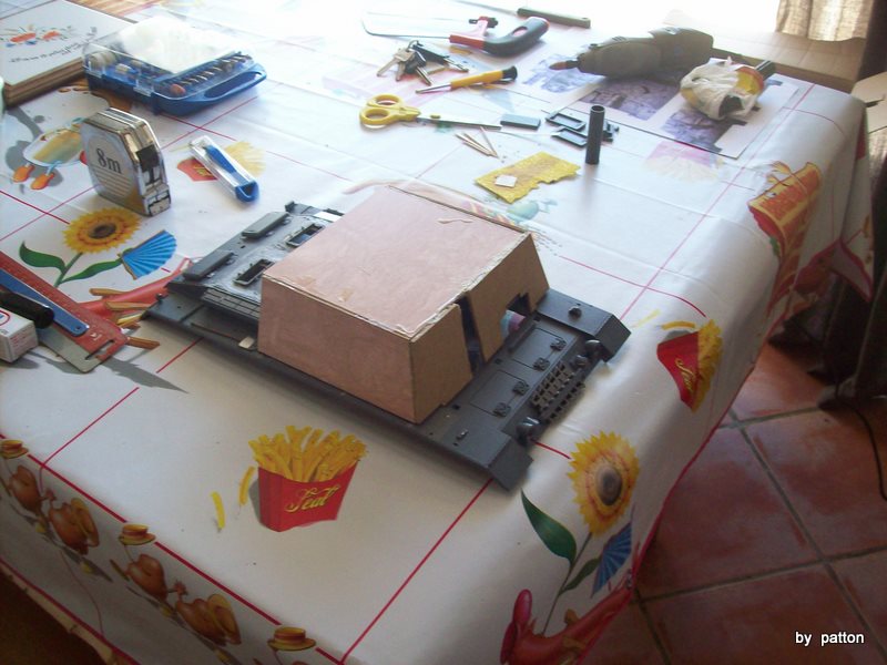

voila suite au don de notre ami merkava je me lance dans la confection d'un SIG 33b

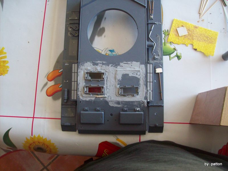

un gros travail m'attend d'abord les trappes moteur remise dans l'autre sens
avant
alors attention la découpe a été hard et tous reste a faire la vous ne verrez que les prémices de la remise en place

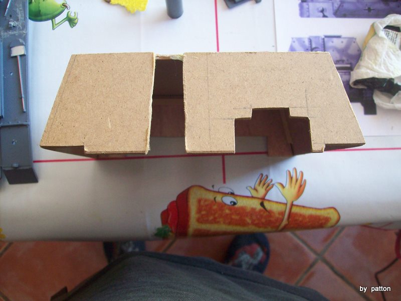

puis découpe sur la casemate du passage pour le canon et pose a blanc
a suivre bien sur armee2 armee2 armee2 armee2 armee2

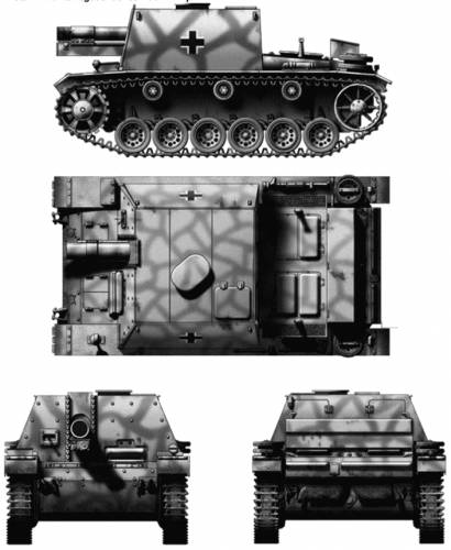

voila pour ceux qui ne le connaissent pas
a suivre armee2 armee2 armee2 armee2

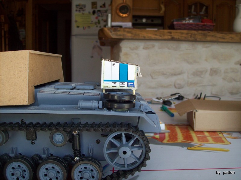

PostPosted: Sun 22 Aug 2010, 12:01    Post subject: S I G 33b Reply with quote

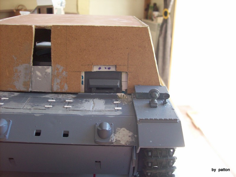

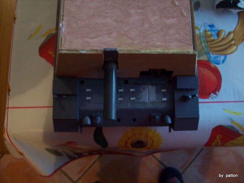

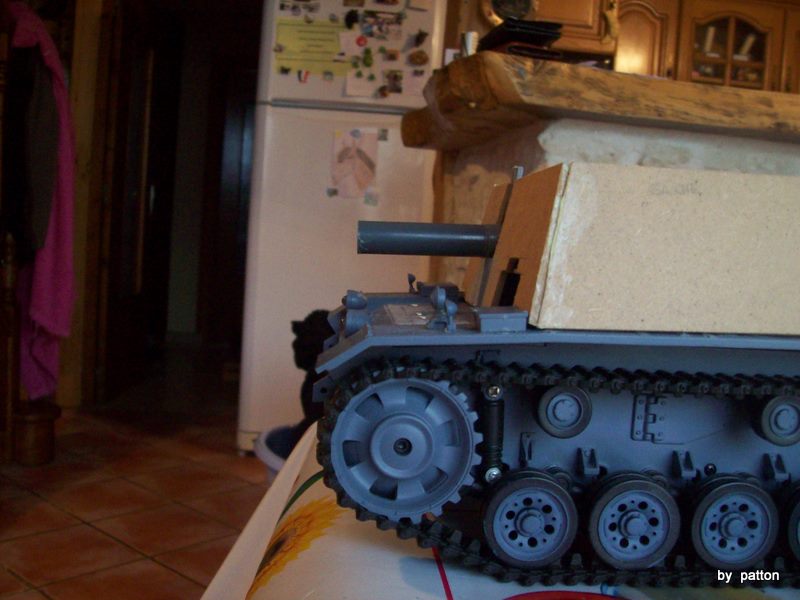

petite avances en ce jour d'orage
pose a blanc du futur canon
a suivre armee2

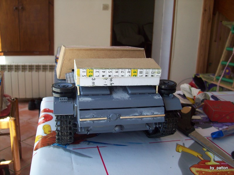

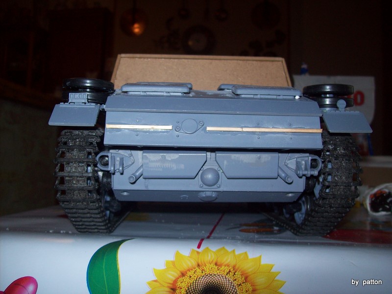

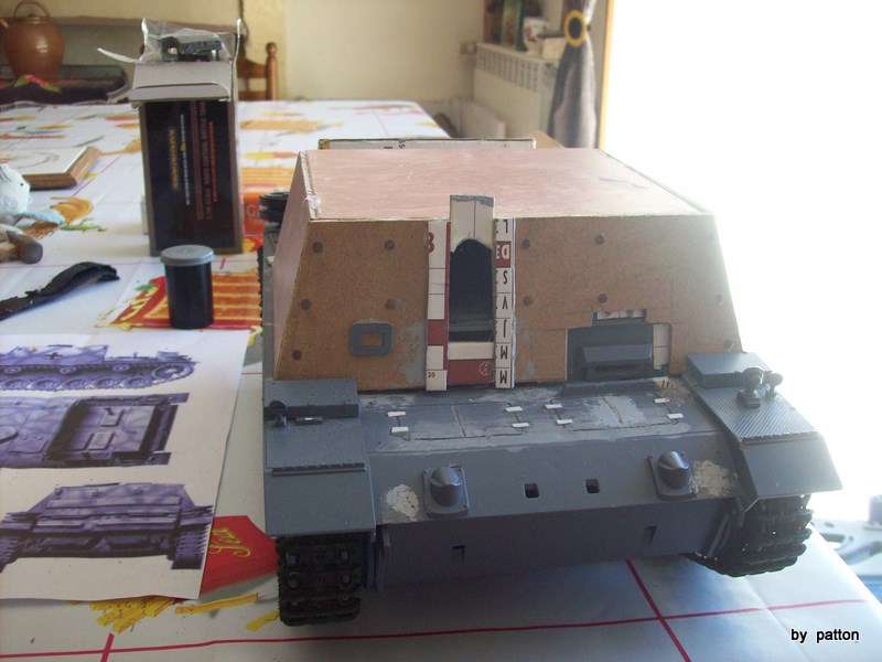

les petites avancés du week-end
