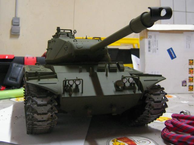

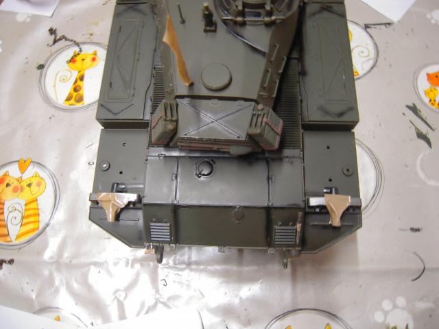

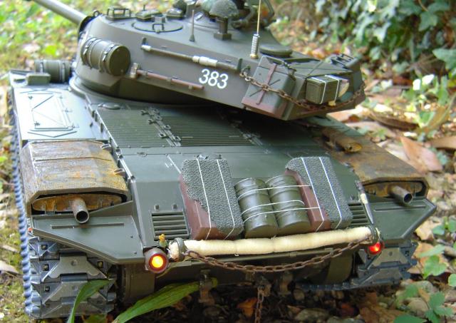

Voilà, j'ai reçu mes pièces de chez rc tank de ce qui me permet de repremdre le travail sur mes chars alliés.
Voici mon M41A3 sur lequel je n'ai pas fait grand chose, seulement l'effet rouillé sur les pièces d'echappements.

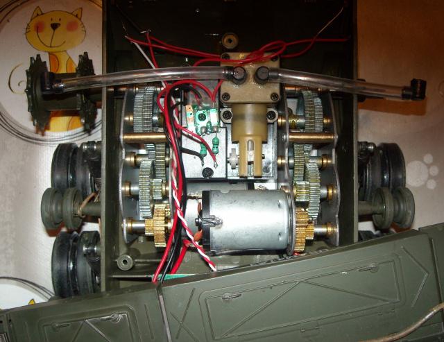

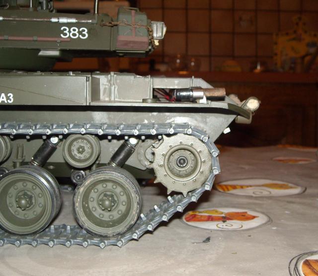

D'abord, la mécanique. L'objectif est de faire de ce char un blindé capable de faire du tout terrain et du franchissement.
Je l'ai donc équipé aujourd'hui d'une transmission 3:1 (tous mes chars en sont maintenant équipés)
J'ai conservé le module fumée, même si je ne m'en sert jamais.
Et enfin, barbotin arrière et chenilles métal
Résultat: il va légèrement moins vite qu'avec la transmission metal simple mais désormais il grimpe partout !44
Pour l'instant, je n'ai pas encore défini le char qui me servira de modèle: c'est pour ça que j'ai intitulé le post M41 ... (je complèterai par la suite)
Le week end prochain, je réaliserai la peinture. armeea26

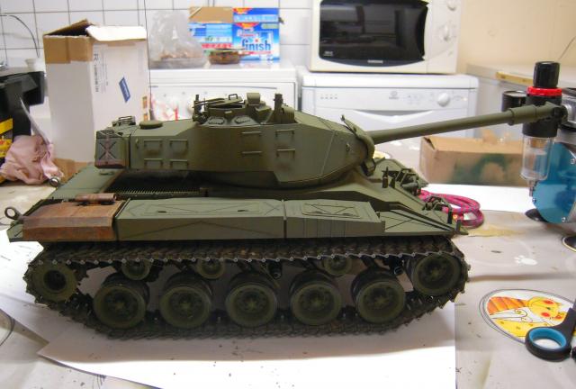

Le M41 fonctionne à merveille, tout ce que l'on peut attendre de la transmission 3:1: un peu moins de vitesse mais une accroche bien meilleure (et puis j'aime le M41 qui par ses dimensions est très maniable -contrairement au panther par exemple, plus lourd)

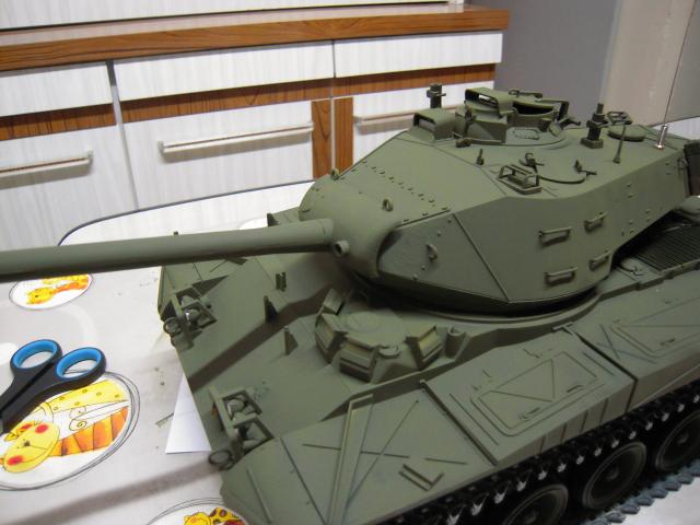

Donc ce week end, la mise en peinture:

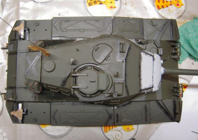

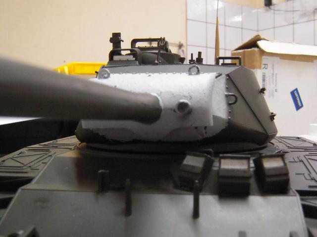

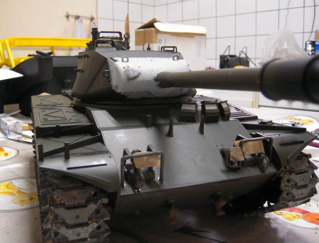

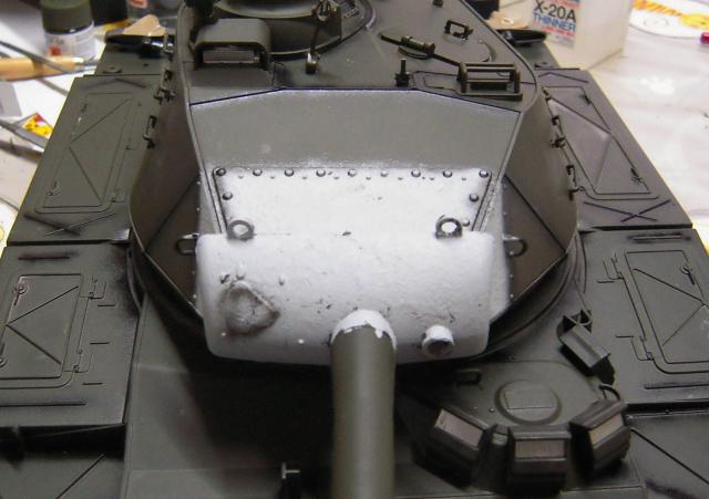

J'ai réalisé un effet brut de fonderie sur le masque et l'avant tourelle (après de longues observation du modèle réel): tamiya putty dilluée à l'acétone et appliqué au pinceau.
Suppression de la led avant (mais conservation du contour car fidèle à l'original)

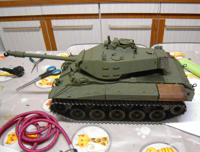

Ensuite le peinture: d'abord l'ombrage sur les lignes de structure
Et enfin la peinture de base XF58 olive green (une couche légère afin de ne pas recouvrir l'ombrage)
Voilà pour la peinture de base, prochaine étape, les marquages que je réaliserai en fin de semaine si j'ai le temps -car entre le boulot et les cado, pas facile de le trouver armeea25

Pour la "fonderie" du masque, j'avais essayé une fois en  passant de la colle bien  liquide sur le masque, puis en tapotant avec le bout d'une brosse tres dure, de facon a "desuniformiser" la surface..ca marche, mais il faut faire attention avec la colle et la brosse : si on attent trop, le plastique a durci, pas assez, on cree des "fils" entre la brosse et la surface..
