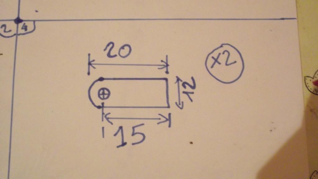

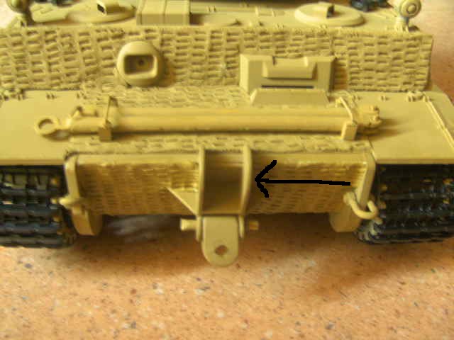

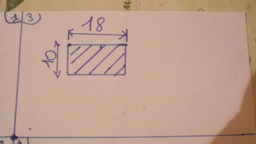

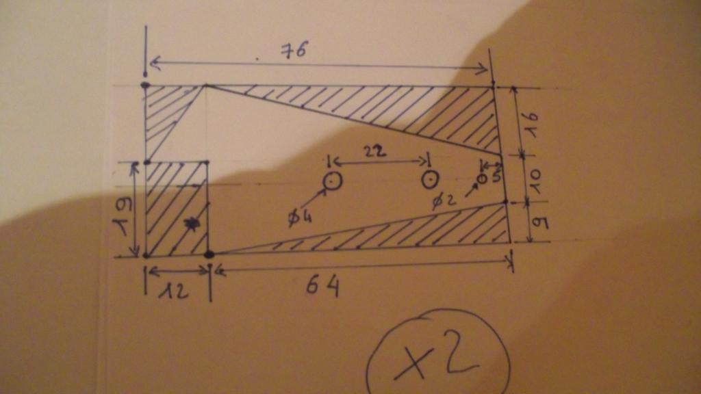

bonjour a tous ,vu que je refais un tigre 1 bergetiger ,j'ai commencer a faire des plans
je commence pas la piece de devant que voici
plan
le diametre du trou dans la photo 4 est 4 mm

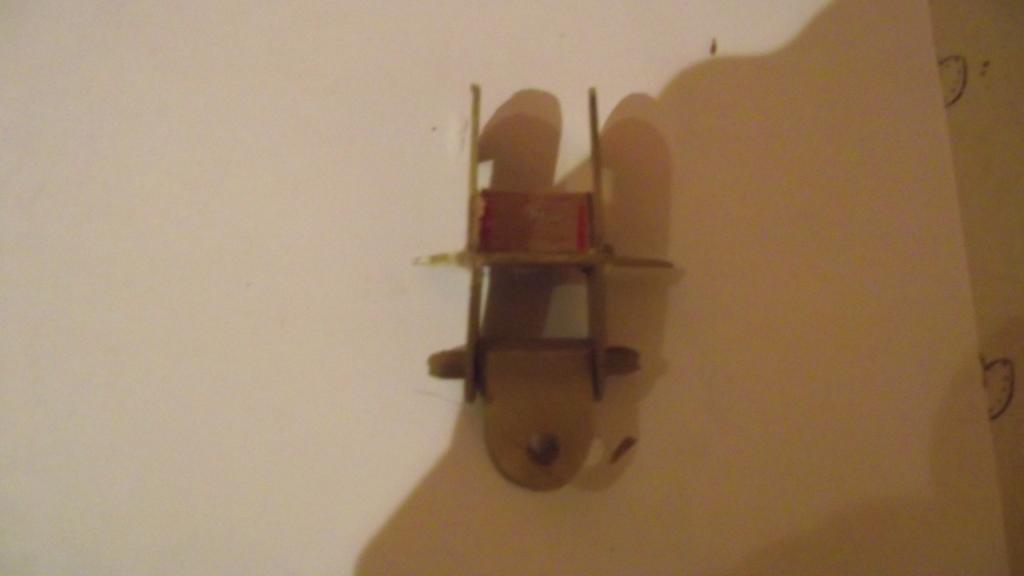

PostPosted: Mon 27 Dec 2010, 22:13    Post subject: plan pour tigre 1 bergetiger Reply with quote

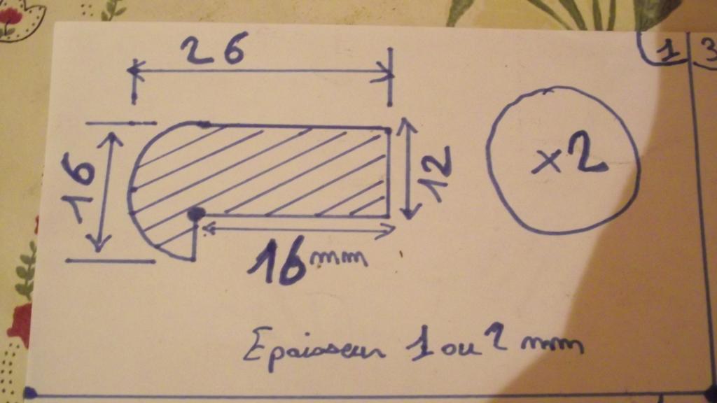

PostPosted: Mon 27 Dec 2010, 22:34    Post subject: plan pour tigre 1 bergetiger Reply with quote
après collage de ces pièces .vous devriez arriver à celle-ci

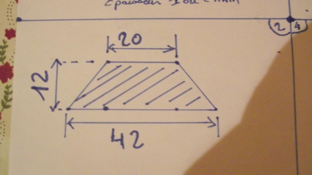

de rien ,autant en faire profiter tous les membres.
je precise que les cotes sont au 1:16

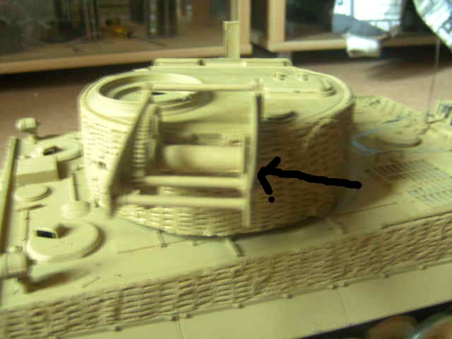

la suite,les plans de la partie arriere de la tourelle
le plan

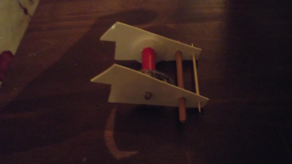

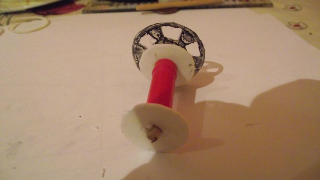

pour faire la partie engrenage.,il faut
1 tube diametre 10 longueur 30 vide a l'intérieur
2 rondelle diametre 24 épaisseur 1
1 barres rondes de diametre 4 mm longueur 50

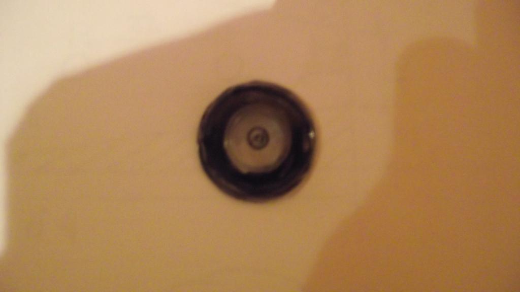

et un couvercle que l'on trouve sur les boitier de cd,on garde seulement la partie en noir  (voir photos en dessous)
la suite demain
PostPosted: Tue 28 Dec 2010, 12:32    Post subject: plan pour tigre 1 bergetiger Reply with quote

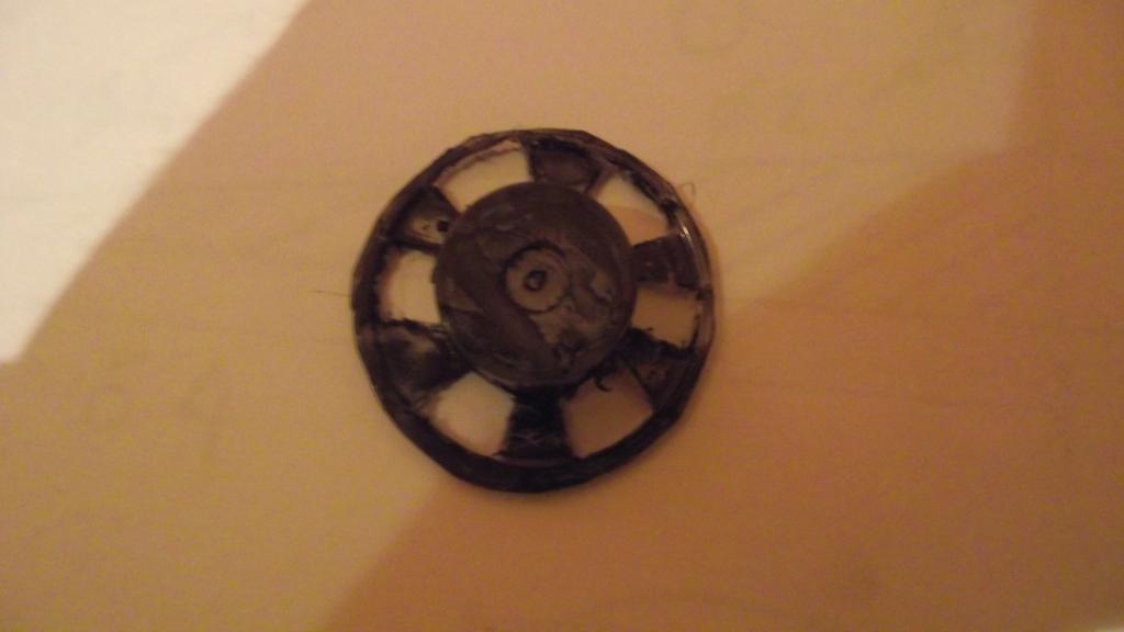

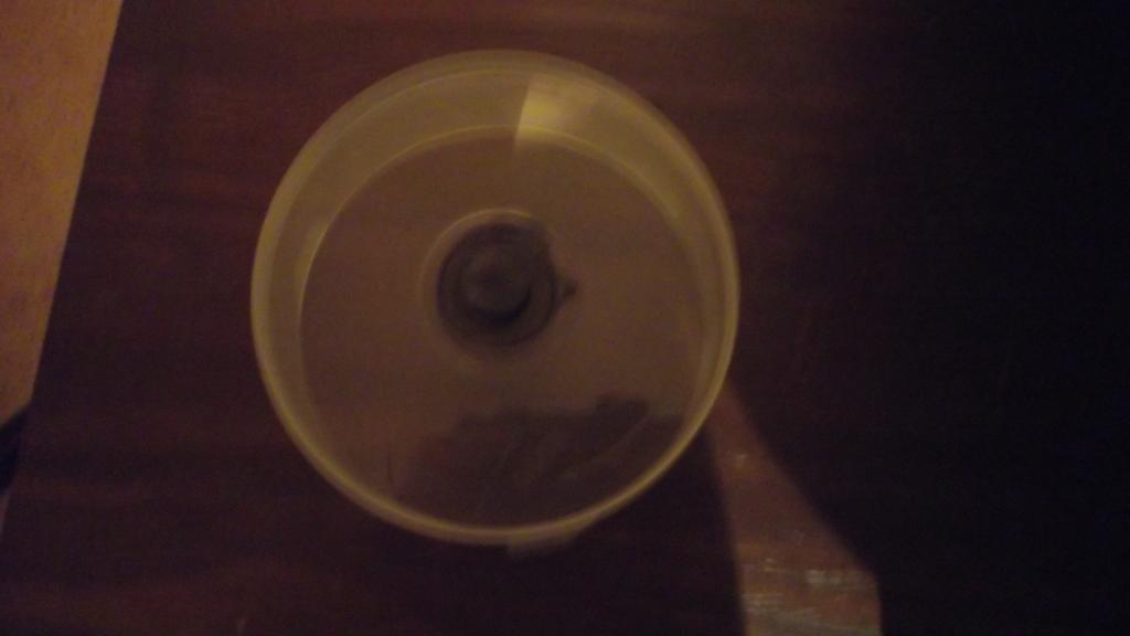

j'ai continuer la partie engrenage
j'ai couper la partie noir du boitier de cd

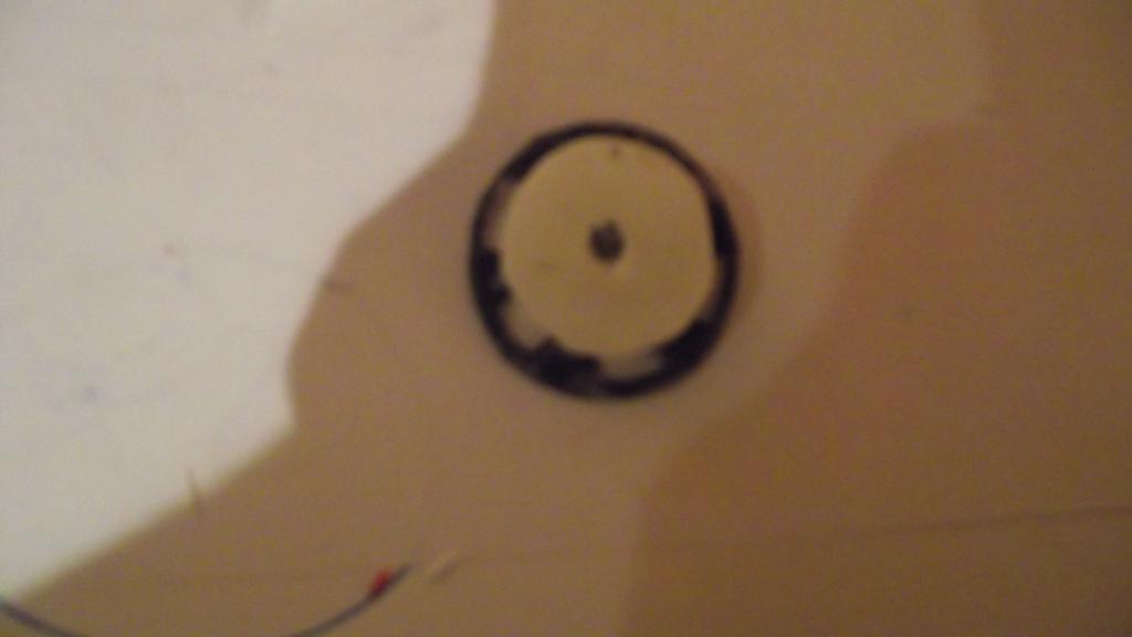

PostPosted: Tue 28 Dec 2010, 12:35    Post subject: plan pour tigre 1 bergetiger Reply with quote
j'ai fais mes 6 entailles et fais un trou de diametre 4 au centre
PostPosted: Tue 28 Dec 2010, 12:44    Post subject: plan pour tigre 1 bergetiger Reply with quote

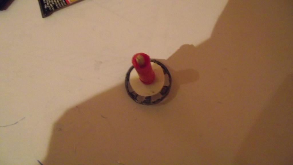

j'ai coller une rondelle de diametre 24 en plein centre
mis en pace du tube diametre 10 ,longueur 30 sur la rondelle
collage de la 2 eme rondelle de diametre 24 et mis dedans 1 barres rondes de diametre 4 mm longueur 50
pour faire les cran ,je me suis servis du milliput

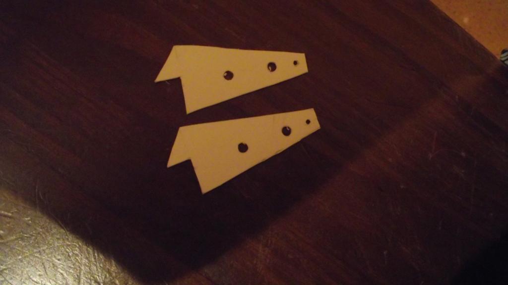

PostPosted: Wed 29 Dec 2010, 11:35    Post subject: plan pour tigre 1 bergetiger Reply with quote
decoupage de la piece et percage
PostPosted: Wed 29 Dec 2010, 11:37    Post subject: plan pour tigre 1 bergetiger Reply with quote
mise en place
