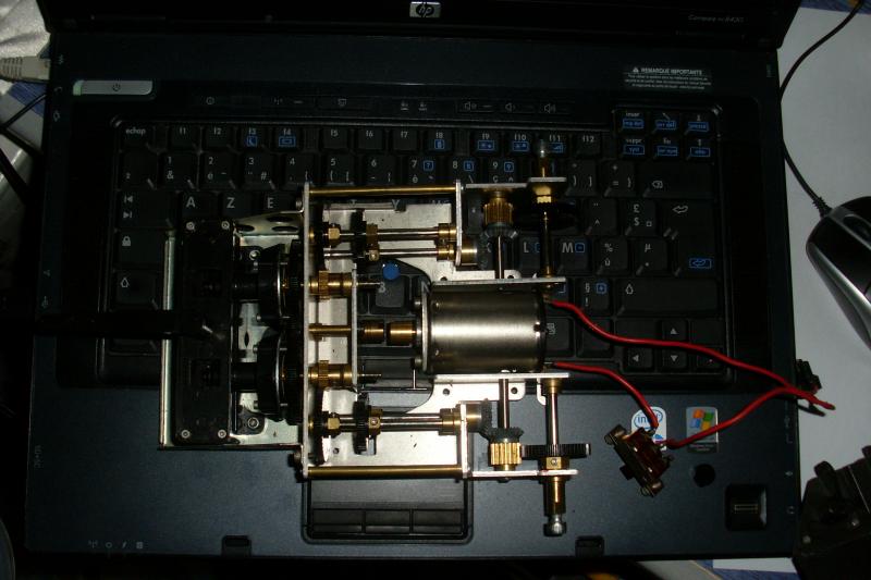

Pour l'instant, je suis en plein démontage de l'ancien bloc propulseur, et ce dernier ne se laisse pas faire  33*
PostPosted: Fri 25 Feb 2011, 17:36    Post subject: [ Léopard 1 A4 ] Tamiya Leopard 1 A4 - Ressurection ! Reply with quote
Apres 2h pour démonter l'ancien bloc propulseur, ce dernier ne craignait pas bouger avec 8 vis sur le dessous du chassis metals et clipses sur les cotés..on aurai meme dit que l'ancien proprio avait collé les vis   armeea14
Ancien bloc propulseur accusant tout de meme 700Gr !!

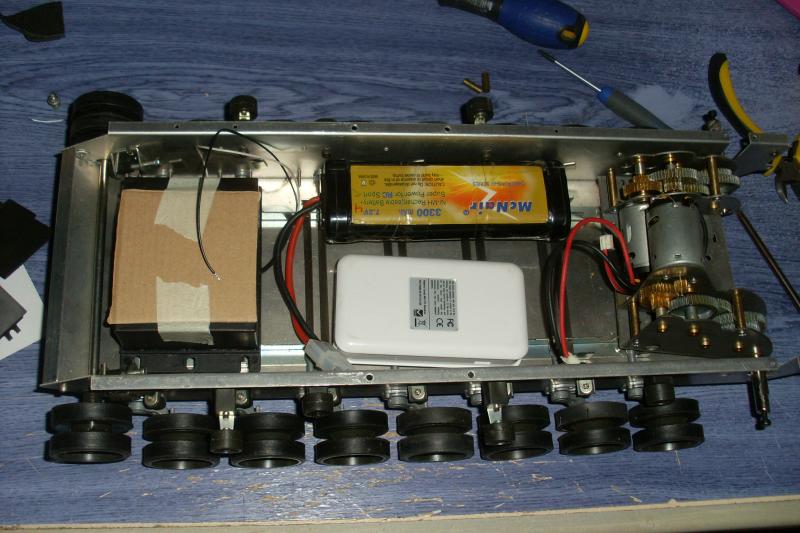

Petite présentation dans le châssis de l'accu, moteur et platine ( ici représente par le bloc blanc )

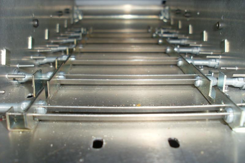

1er constat de son grand age, les barres de torsions sous l'ancien bloc propulseur sont ..voilé à cause du poid et de l'immobilité dans carton depuis x année..
Ayant retrouvé le pistolet à colle, je vais faire des pattés carrés sur les barres de suspensions arrières pour les 6 dernières roues.

-> on pourra pas fixer le bloc propulseur de 3/1 du pershing directement sur la caisse. Et vi les trous ne concordent pas, il va falloir faire un gabarie pour faire un adaptateur entre les 2 et surélever l'ensemble.
-> les barbotins Tamiya ne sont pas prevu pour les bloc HL et les barbotins metals du pershing ne vont pas pour les chenilles d'origines. on va devoir limé soit les axes de transmissions, soit l'intérieur des barbotins.
