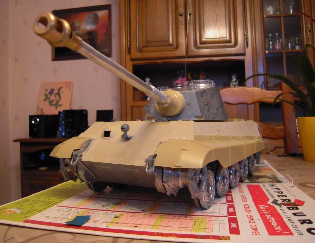

Voilà enfin le projet que j'attendais depuis des mois voir des années, réaliser mon modèle préféré, le Tigre II, dans ma bataille préférée, les Ardennes 30* .
Mon modèle, le 008 de la ss pz 501 de J. Peiper. Je l'ai choisi car c'est l'un des derniers KT a avoir été abandonné, précisement le 25 décembre 1944 sur la route entre Stavelot et Trois pont.
J'ai donc sorti les grands moyens, ma base au 1:16 est le Tigre quasiment full métal de chez rc tank:
Je passe le détail du modèle, un vrai plaisir en pièces métal et quel poids! !43
J'ai retirer la zimmerit du modèle car le 008, comme bien des Tigres en Ardennes, en est dépourvu .

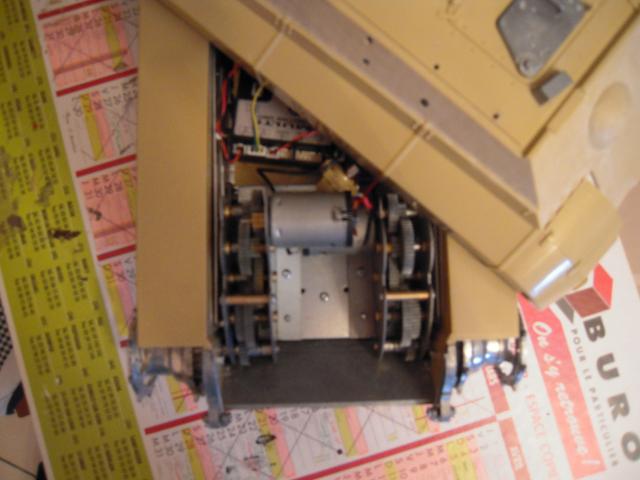

J'ai besoins de vos précieux conseils pour la motorisation.

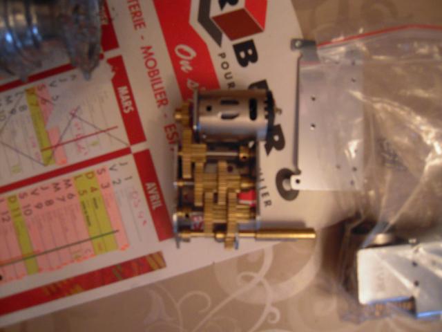

Pour l'instant, il est equipé de la transmission 4:1 d'origine: (désolé pour la médiocre qualité du cliché)

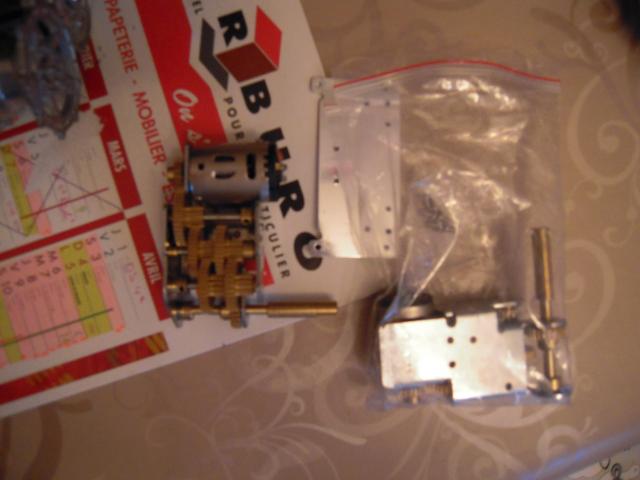

Il y a quelques mois, j'ai investi dans la transmission 5:1 de chez matorro (celle de Dom):
Voici ma question, quelle est la meilleure transmission pour le Tigre II, la 4:1 d'origine ou la 5:1 ???????? 36*

Tu as poncé toute la zim ? Beau boulot armee2
PostPosted: Mon 19 Sep 2011, 23:20    Post subject: Tigre II ss pz 501 Ardennes 1944 Reply with quote
Un investissement de toute beauté!  !44  Bon courage pour ton projet  !43
PostPosted: Tue 20 Sep 2011, 08:17    Post subject: Tigre II ss pz 501 Ardennes 1944 Reply with quote
vraiment superbe cette tourelle metal, tu va nous faire encore un beau bébé !! armeea23

Si tu as déjà les autres moteur de chez Torro, tu devrais essayer avec.
Mais je pense aprés tout ce que j´ai déjà lu sur ce modéle que tu pourra garder la transmission d´origine (qui est en fait la transmission 3:1 du tigre I qui est exellente; Tout au moins elle y ressemble plus que fortement).
La seul chose c´est qu´avec le poids du char + de 7 Kg. l´ensemble est un peu sous motorisé ( comme le vrai armeea22 ).
Si tu veux plus de jus tu pourra changer le motor lui même tout en gardant la transmission (par exemple un Graupner 480 vue sur un autre Forum et avec un bon resultat)
Tiens nous au courant de tes resultats.

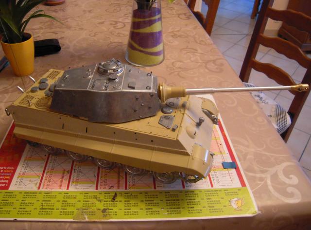

Effectivement j'ai commencé par retirer la zim qui s'enlève assez facilement, mais c'est une tâche ingrate car j'ai vraiment "mangé" du plastique en ponçant armeea13
...et c'est pas très bon armeea7
Pas évident de trancher pour les transmissions armeea4 , d'autant que je réaliserai le camo ce week-end et il est clair que je préférerai changer les moteurs avant la mise en peinture plutot qu'après.
Aussi sur ce modèle sans camo, on peut voir toutes les pièces métal du modèle, au final, a part la coque, le dessous de tourelle et la mantelet du canon, tout est en métal armee2 .

ensuite les transmission : si celle ci sont appellées 4:1, il doit bien y avoir une raison... et elle a du etre pensé en fonction de la masse du modele..
apres la question est de savoir ce que tu va mettre comme electronique de commande, car la aussi ca va jouer sur la motricité...

D'après Dominique de rc tank, la 4:1 est meilleure que la 5:1 plus bruyante.
Pour l'électronique, pour l'instant je conserve l'électro HL, j'améliorerai plus tard car rien que le char est déjà un investissement important.
Ma transmission 5:1 est donc inutile, dommage car elle est neuve, je pense que je vais la vendre (si quelqu'un est interessé, me contacter par MP)
