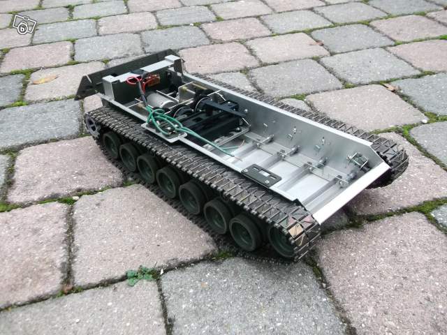

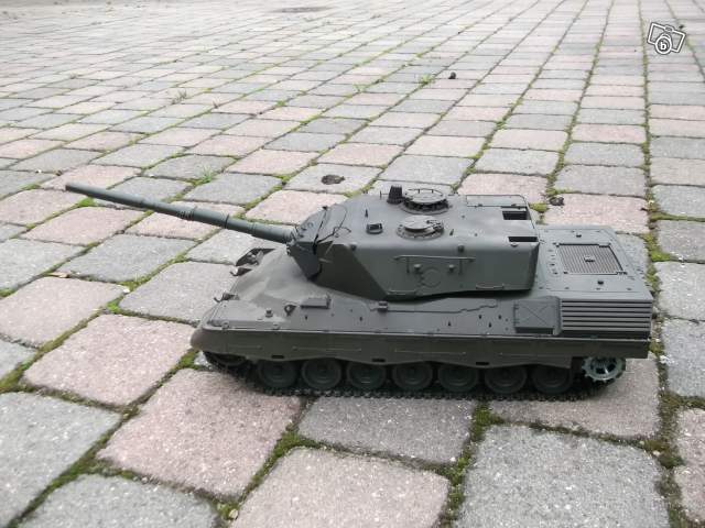

Je viens de faire l'acquisition d'un ancien Leopard 1 de chez Tam entièrement neuf.
Il pourrait très bien rouler avec ce système, mais je souhaite y coupler un Elmod, donc il faut changer de montage.
Pour avoir regardé en détail le post de Grim consacré au sien, je voulais avoir votre avis concernant le changement de transmission.
Il a mis une 3.1 de M26, d'après vous c'est toujours d'actualité ?
Ou il faut envisager des démultiplication différentes comme on peut en voir maintenant ?
L'idée c'est d'avoir du solide pour faire du tout terrain.

Très beau modèle ! Avec un sacré potentiel ! !43
Avec du 3:1 il va être plutot lent, ce genre de char est rapide, mais les bloques moteurs pour char modernes coutent chères ...

Oui le 3.1 va donner de la puissance, mais pas forcément de la vitesse. L'intéret du bloc du Pershing c'est que les shaft qui tiennent les barbotins sont plus longs que ceux des autres modéles.
Je vais me diriger vers ça et je verrai bien 27-

Alors , j'ai pas remis mon post a jour par manque de temps du à la construction de ma maison mais j'ai laissé tomber les blocs pershing pour installer des blocs de Tamiya de M4 Sherman modifié.
si je peux ce soir, je te mettrai des fotos

rapidement, j'ai monté ces moteurs commandés chez AFV Models vu que Dom n'en fourni pas :
que tu trouvera à cette adress
normalement, y a une petit plaque de fixation sur le chassis pour adapter les moteurs. ca rentre comme dans du beurre dans le chassis, alignement correct des barbotins et gallet de retour.
Pour le systeme de rotation de la tourelle, elevation du canon, je n'ai malheureusement pas eu le temps de me pencher serieusement sur la question.
