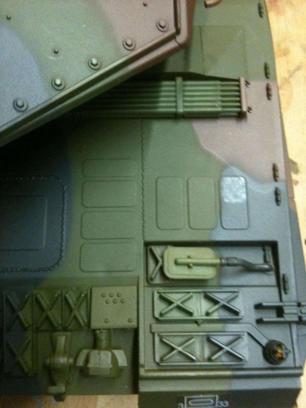

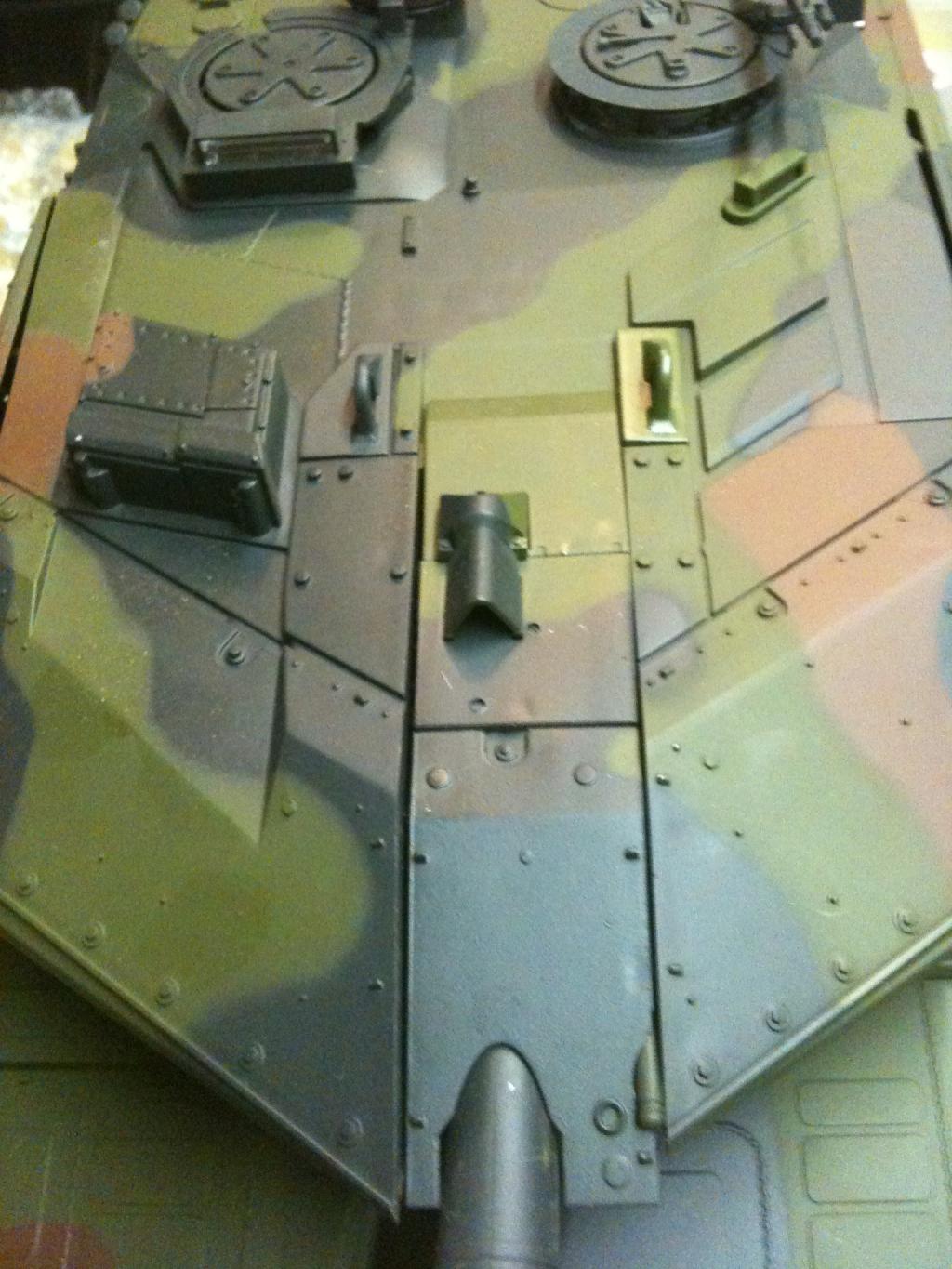

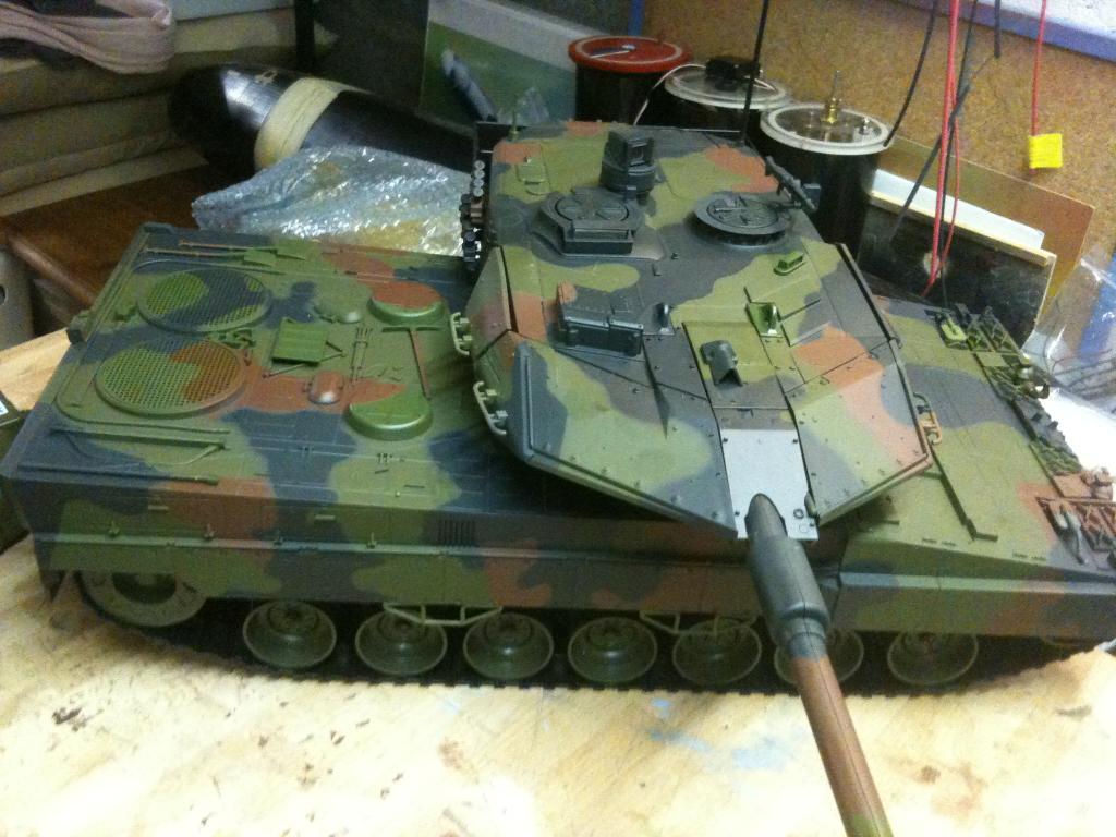

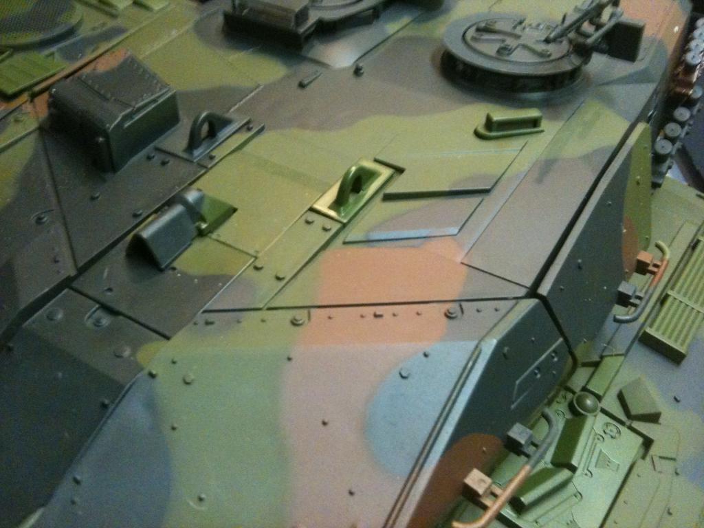

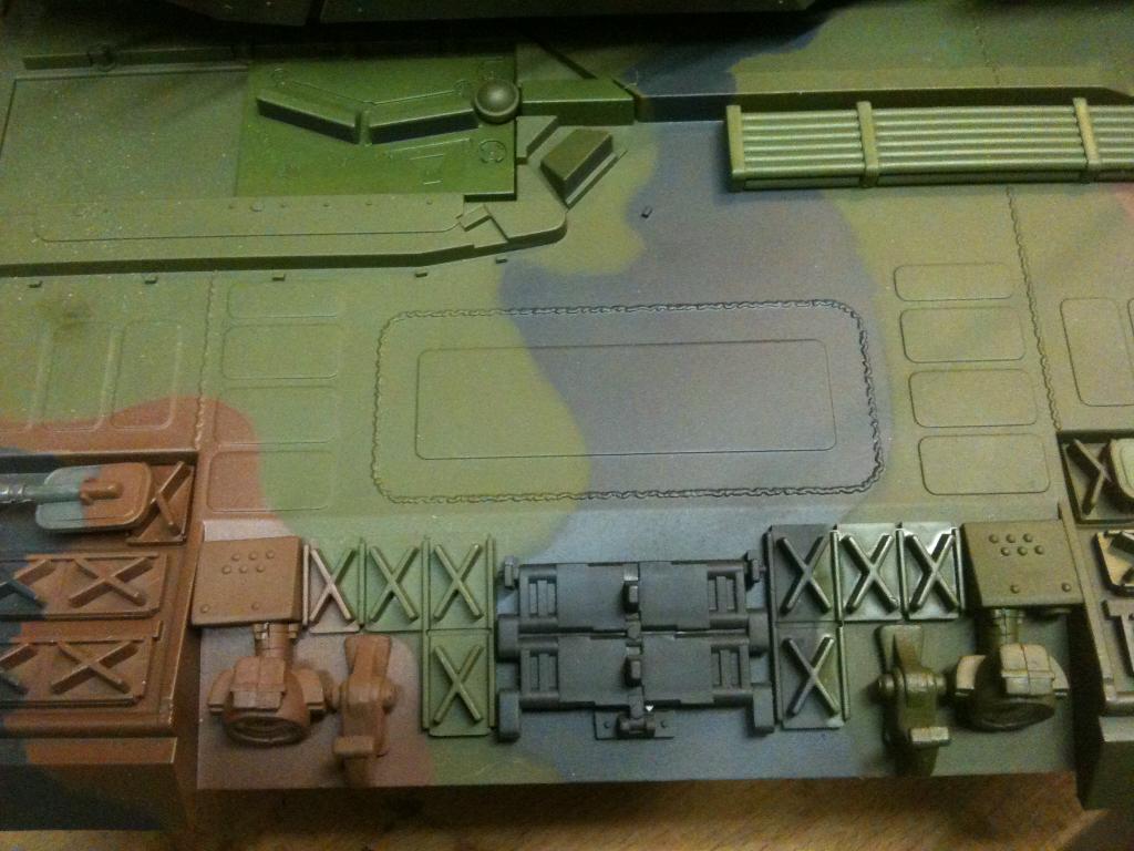

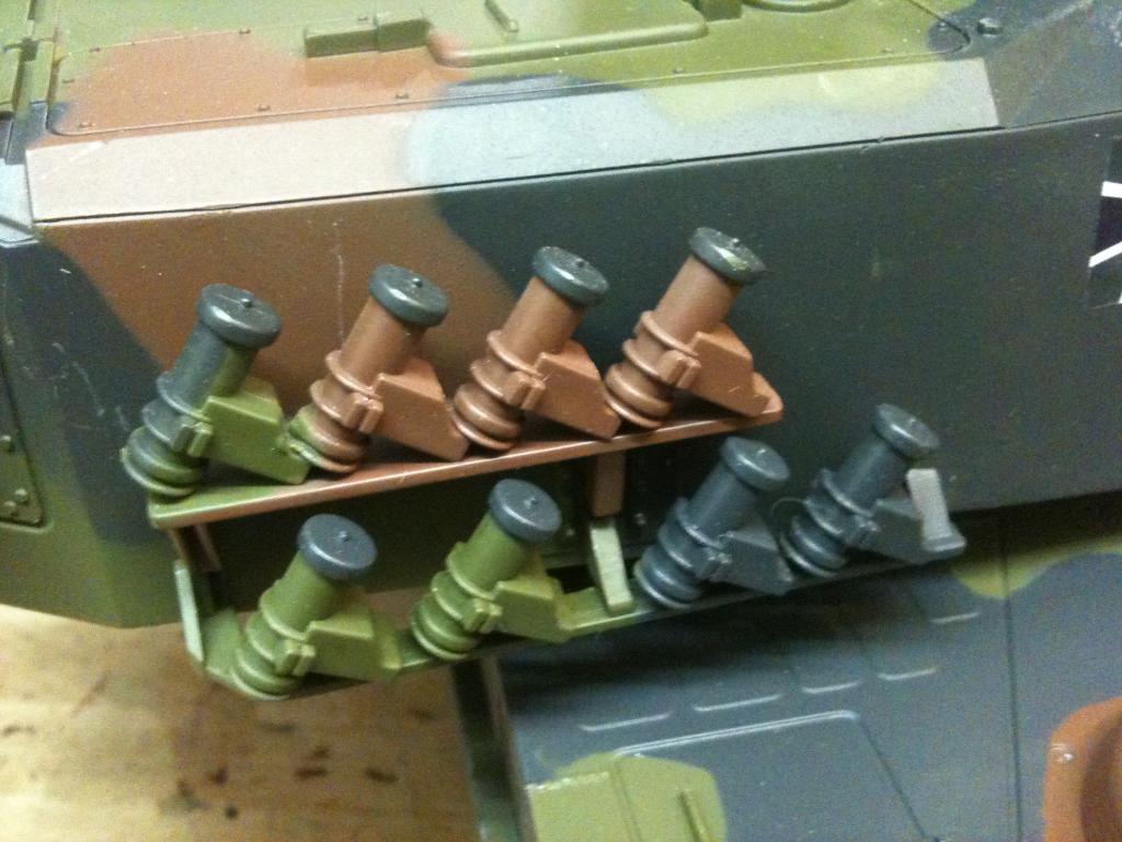

Gagné par la fièvre acheteuse en ce moment et les chars modernes (un véritable tournant...) voici ma dernière acquisition, un Léopard 2 de chez Hobby Engine.

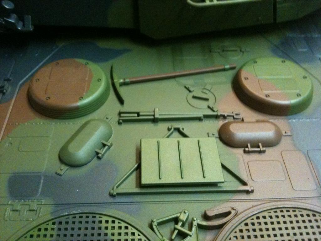

Ce modèle déjà été présenté, mais ce char est tellement bien réalisé que je n'ai pas résisté à vous remettre des images.

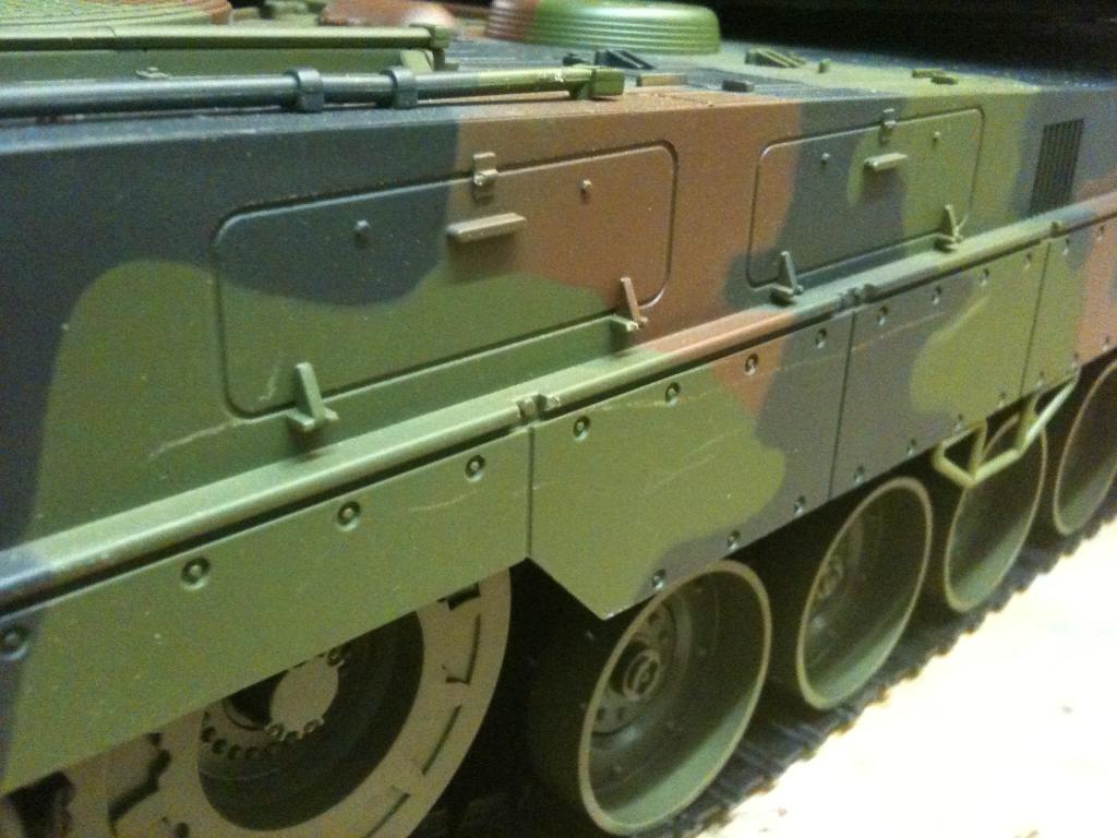

Réception du colis ce matin et pour commencer quelques photos qui prouve que ce char est plutôt bien détaillé si on le compare aux Heng Long, Torro et autres Wasan.
Preuves à l'appui...
Allez je ne résiste pas on plus à mettre le tigre à coté, la tourelle du Léo fait la longueur du tigre !!!
L'électronique n'est pas top, mais il y a pire, là ce qui est pénalisant c'est le tout ou rien, pas de progressif...

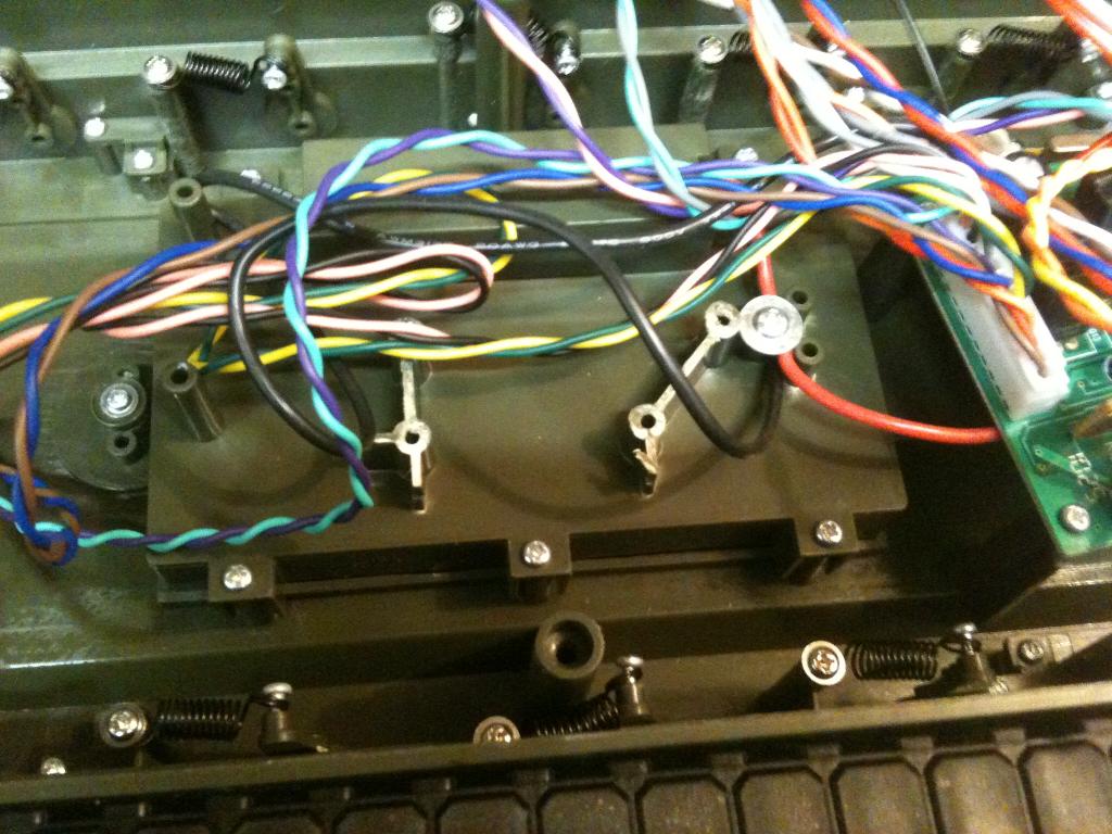

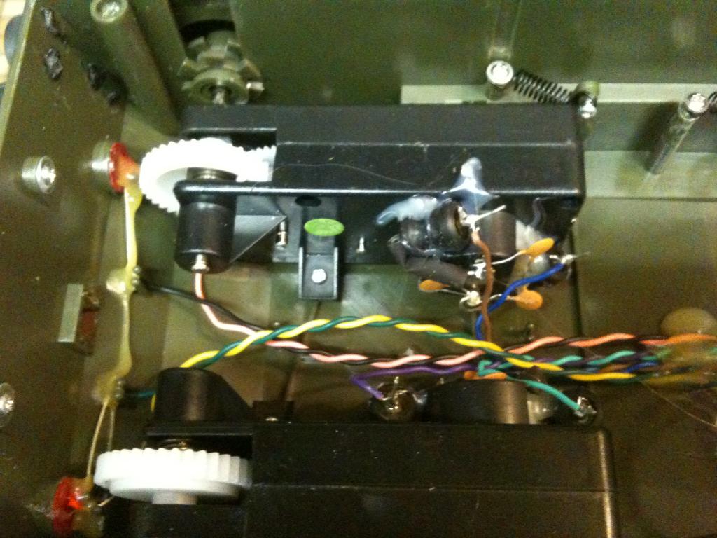

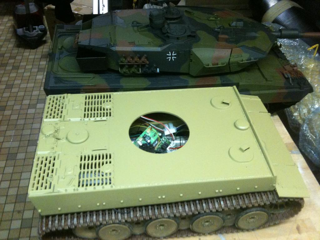

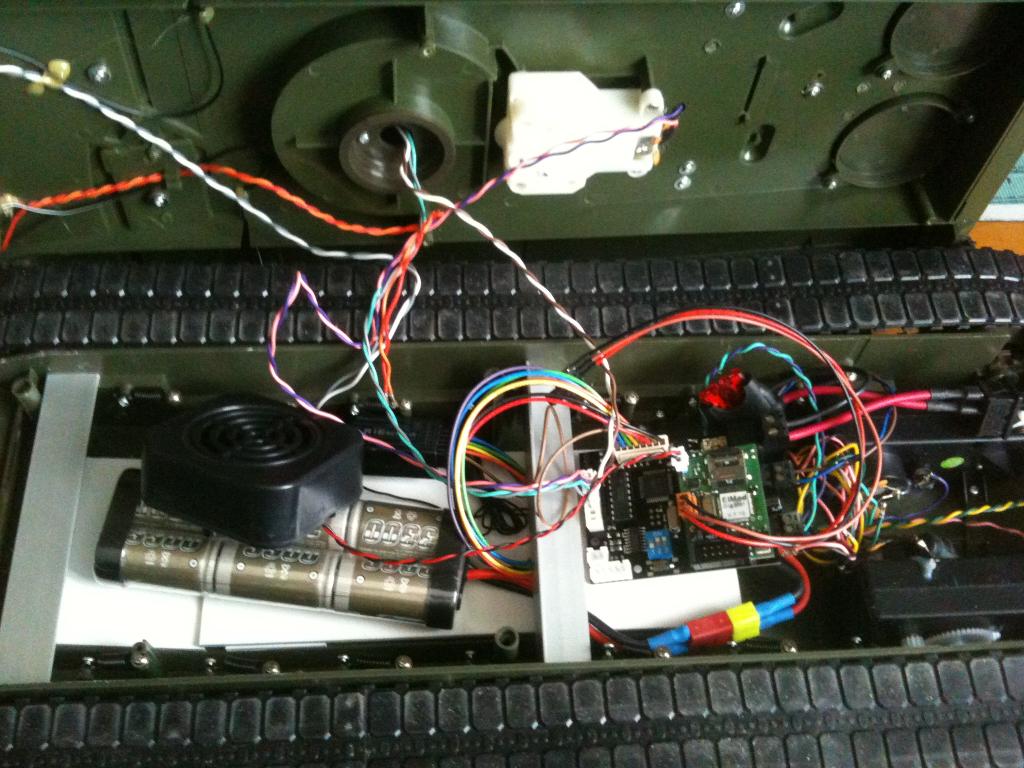

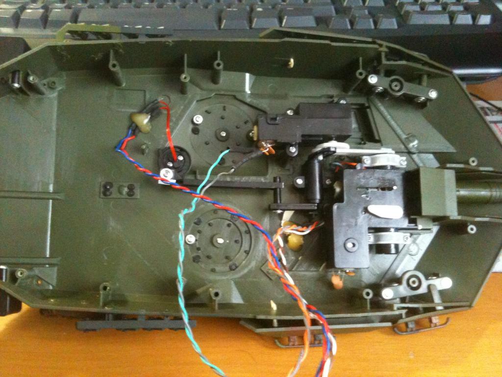

Et vous commencez à me connaitre maintenant, faut que j'ouvre pour voir ce qu'il y a dedans !

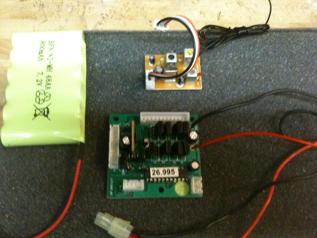

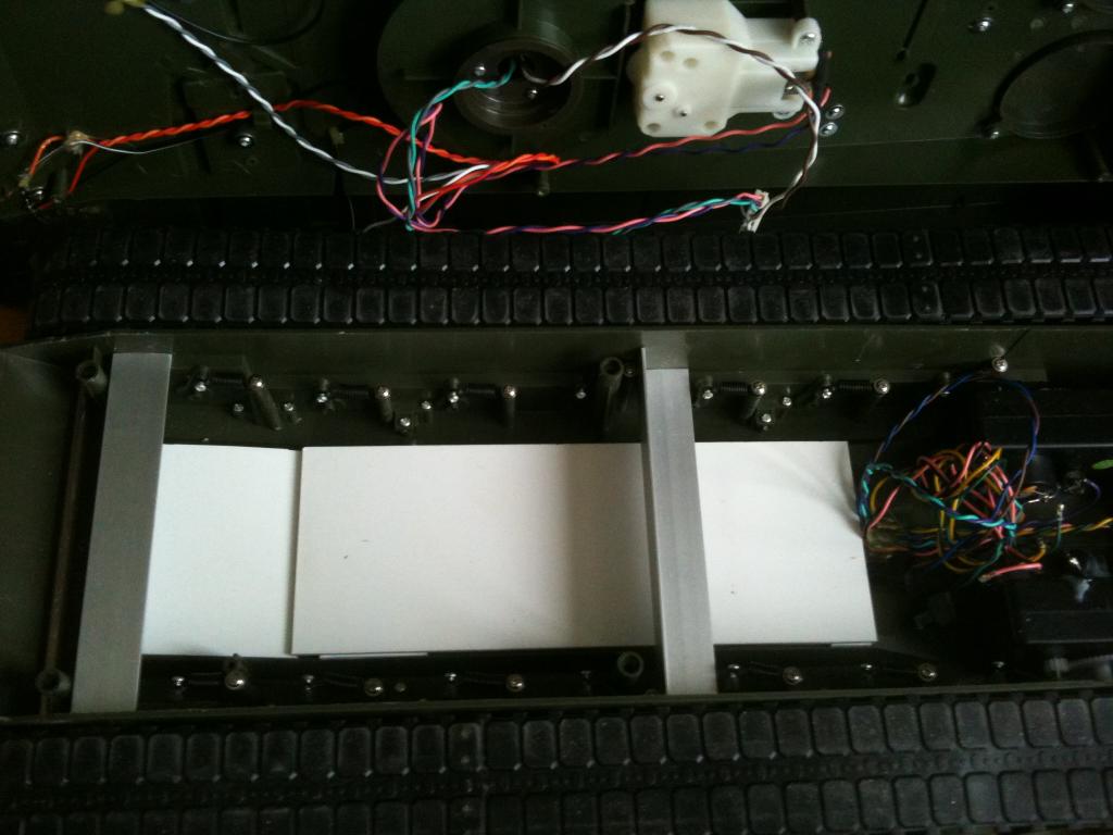

Bon, c'est bien tout ça, mais maintenant qu'il est ouvert va bien falloir faire quelque chose pour l'électronique...

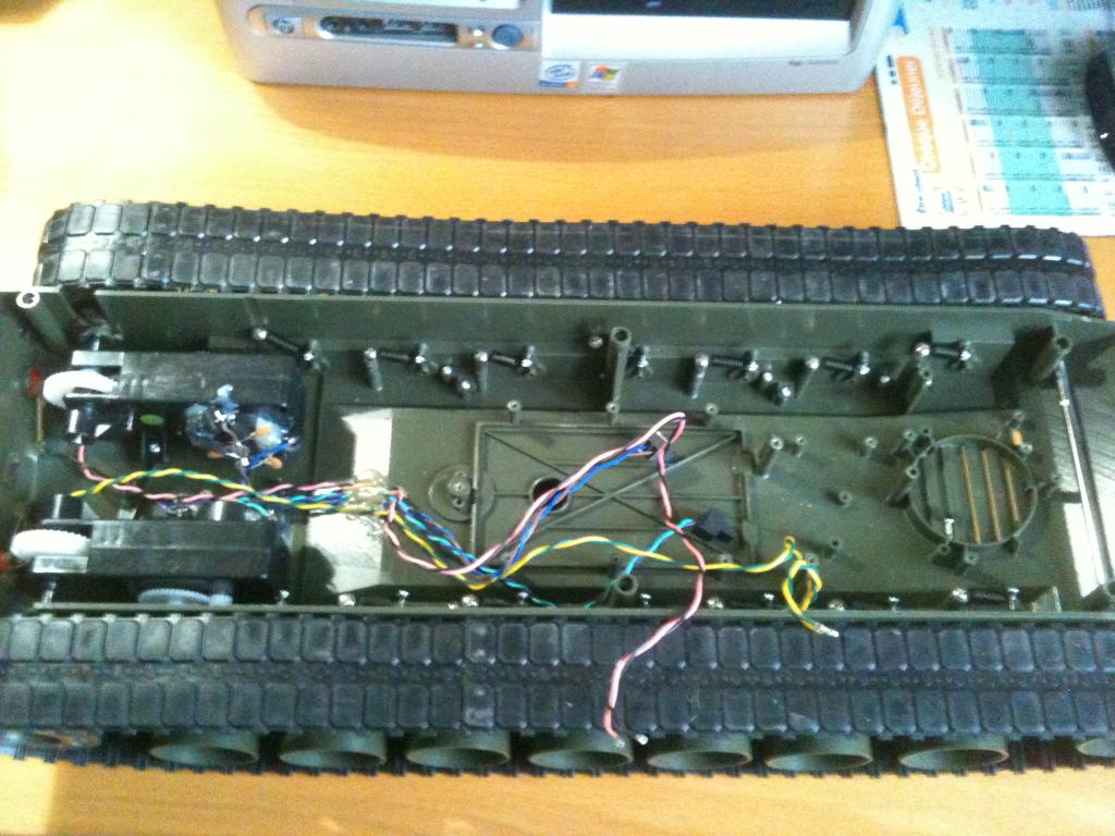

Déjà commencer par l'enlever proprement...

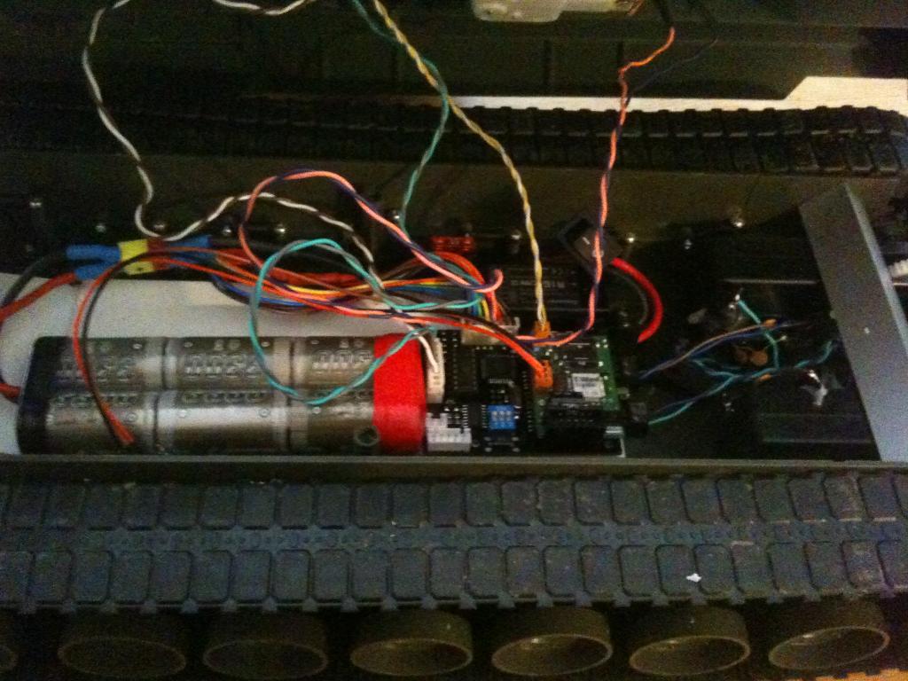

Ensuite renforcer le chassis, qui est bien trop souple (mais pas cassant) donc on fait table rase des différents points de vissage et autre trappe de batterie pour coller une bonne plaque de plastique de 4mm ainsi que les renforts transversaux en alu...
Pour finir on lui greffe un système Elmod qui donne à ce gros char trop nerveux un comportement de félin aux aguets!!!
Voila trois heures après l'ouverture du carton, il ne reste plus qu'a fixer correctement les nouveaux organes et à trouver le setup son du Léopard 2 et hop le tour et joué

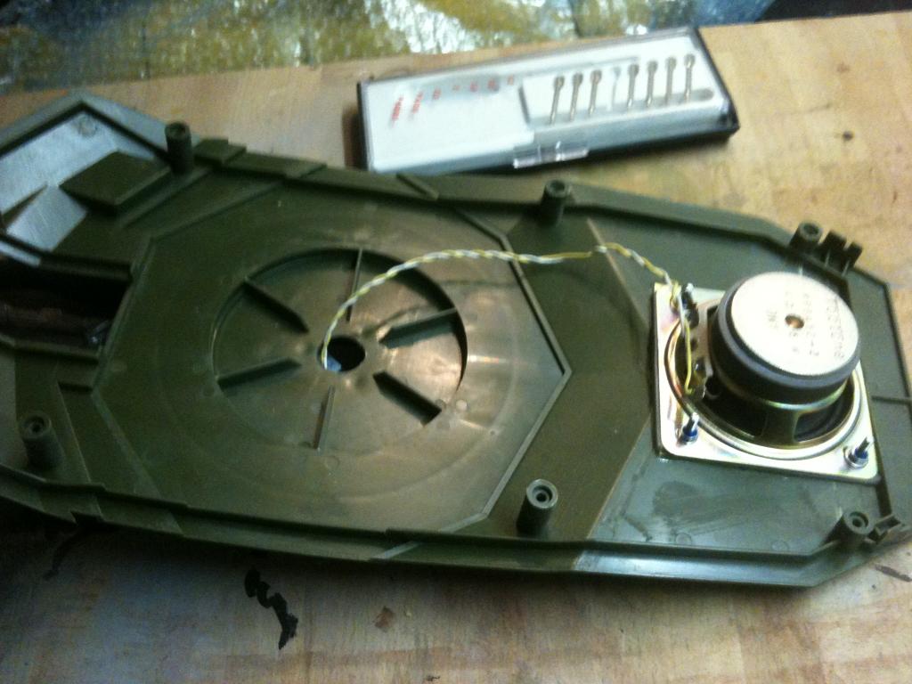

Aujourd'hui, travail sur l'aménagement interne du Léopard.
Le premier constat par rapport aux chars de la WW2 c'est la faible hauteur de caisse qui ne permet pas de mettre l'ensemble de l'électronique aux endroits habituels.

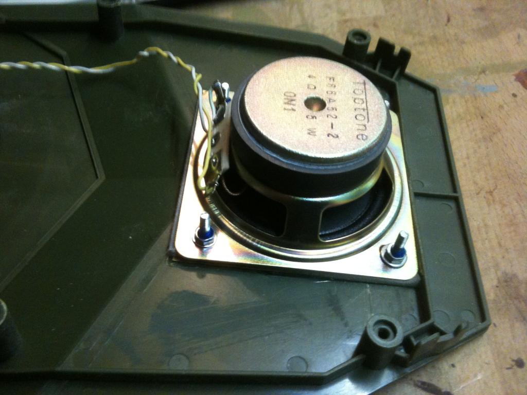

Sur le Léopard 2 la tendance que l'on observe, car c'est aussi un préconisation de montage de Tamiya, c'est de placer l'accu dans la tourelle. C'est pas mal, mais le poids de l'accu 6 éléments est trop important pour ne pas créer de déséquilibre.

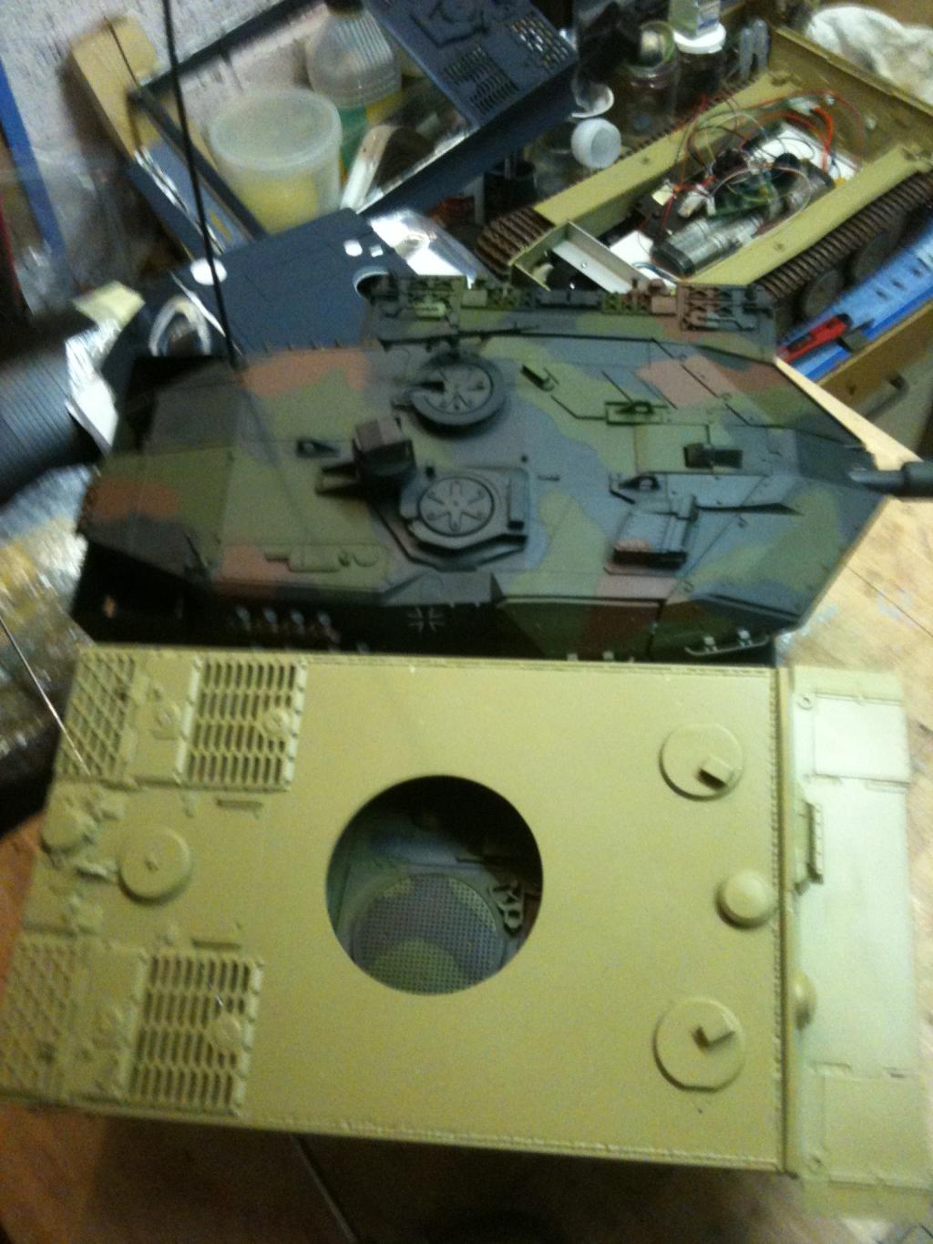

Donc il faut trouver autre chose à déplacer dans la tourelle...Le choix suivant qui s'impose reste le HP, d'autant que l'immense tourelle jouera le rôle d'une formidable caisse de résonance. C'est donc cette migration que j'ai réalisé ce midi
Voici quelques images pas à pas du montage

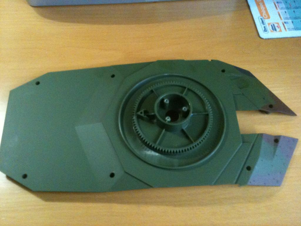

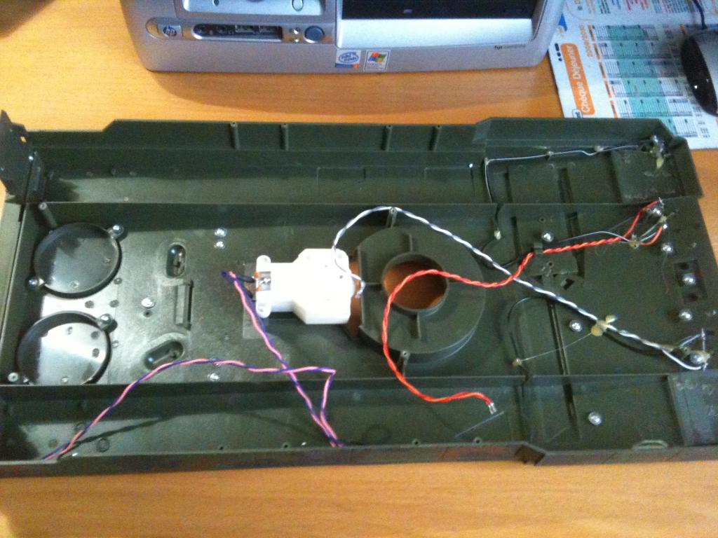

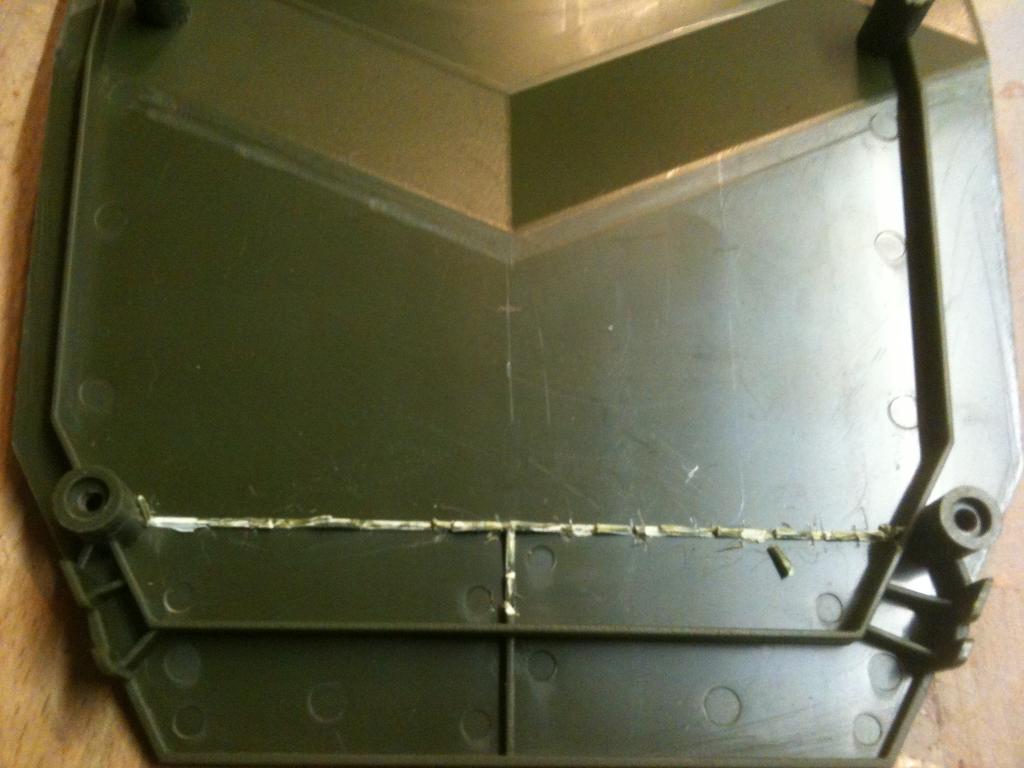

On commence par rogner quelques renforts afin de gagner de la place pour positionner le HP.
La place récupérée est d'environ 2 cm, ce qui permet d'avancer considérablement sur la surface plane de l'arrière de la tourelle.

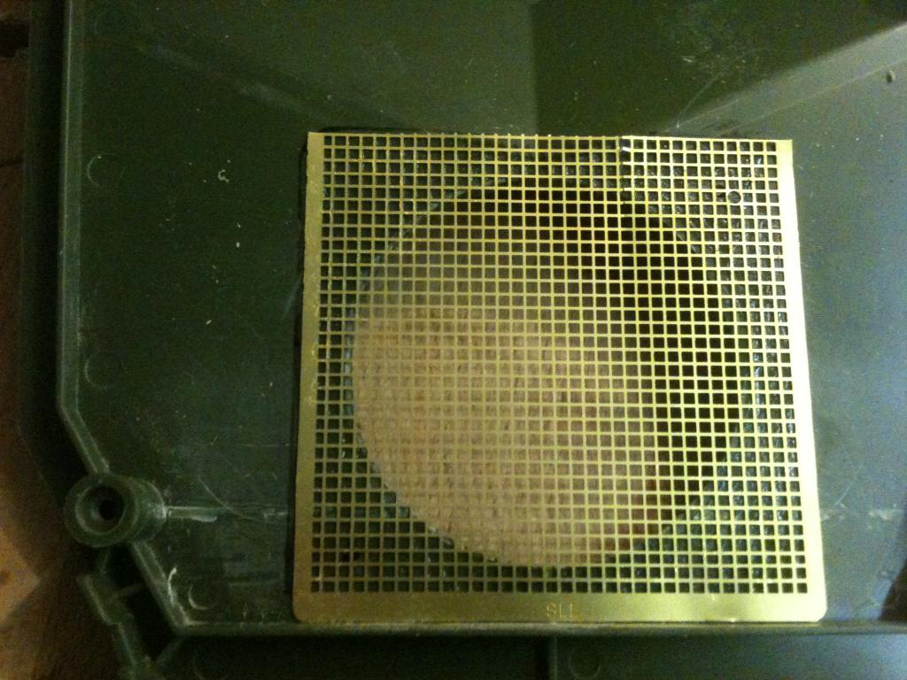

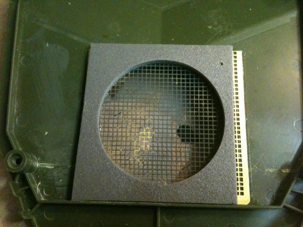

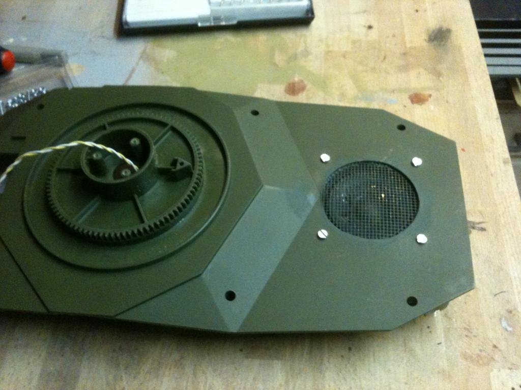

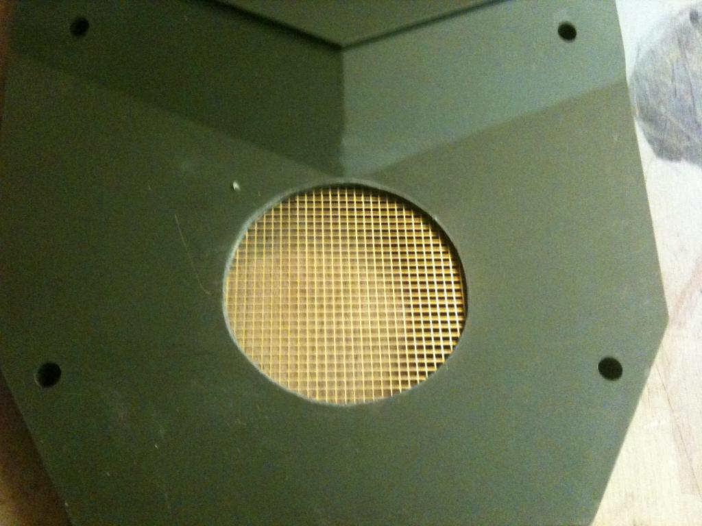

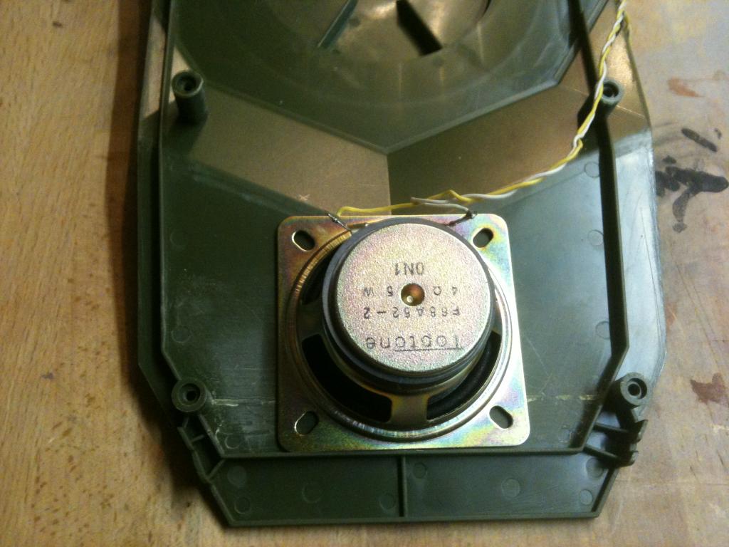

Le HP faisant 7 cm de coté et 6 de diamètre central, une découpe de 5,5 cm est réalisée et une grille en photodécoupe y est collé pour protéger
l'ensemble des projections.

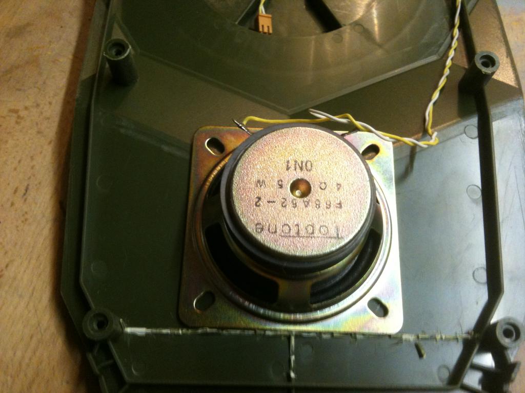

Ensuite on colle une plaque de mousse de néoprène de 3 mm d'épaisseur qui ferra office de silent-bloc afin d'éviter les vibrations.

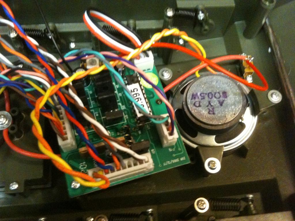

Le HP est ensuite positionné, puis vissé directement sur le fond de la tourelle.
Vu du dessous.

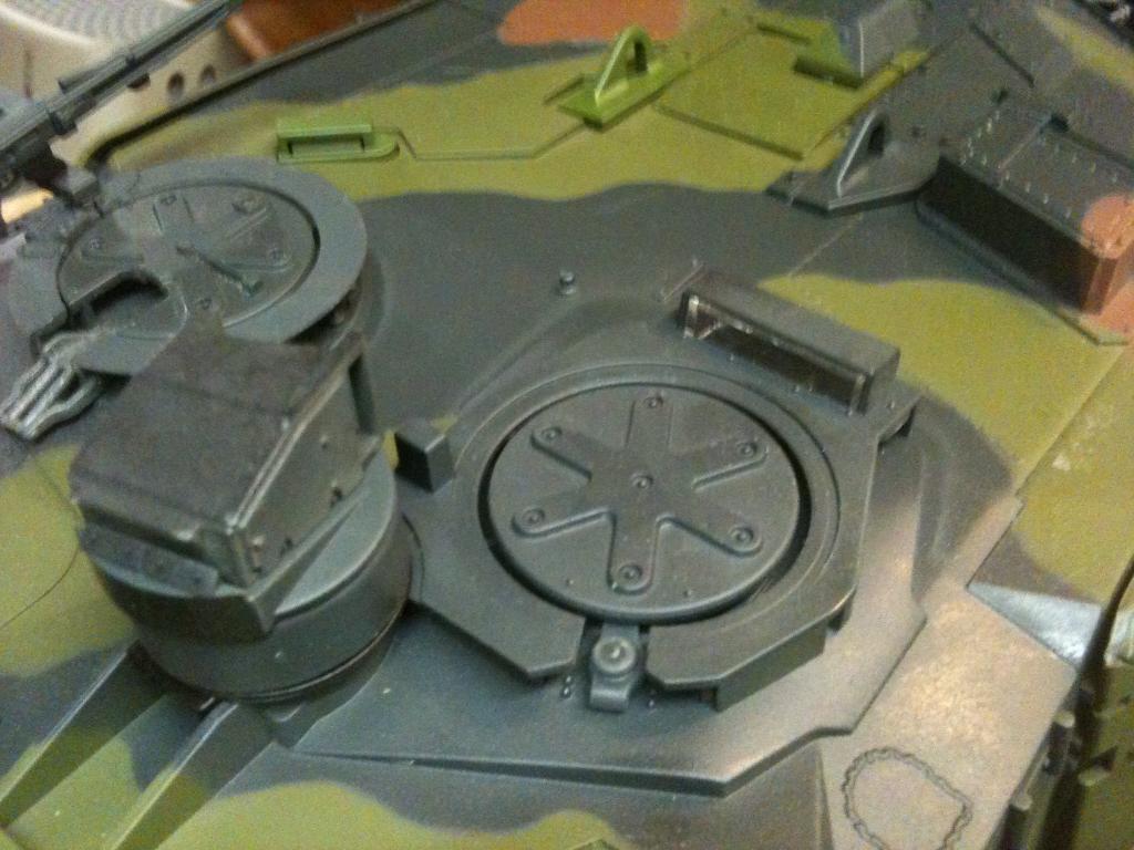

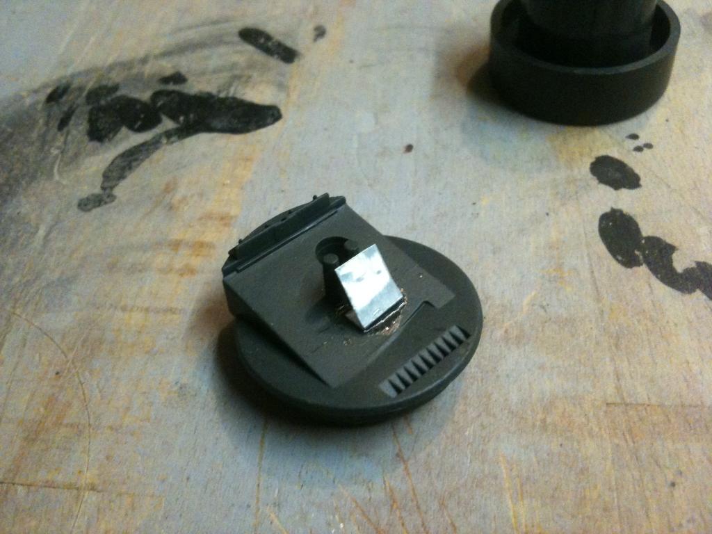

La tourelle étant ouverte, c'est l'occasion de retravailler le périscope en virant la led rouge qui n'a rien à y faire pour y mettre une pièce en alu qui simule le prisme du périscope.
Je finalise aussi l'aménagement de la caisse en enlevant l'ensemble des leds et autres éclairages d'origines, qui seront remplacés par un système plus conforme par la suite.

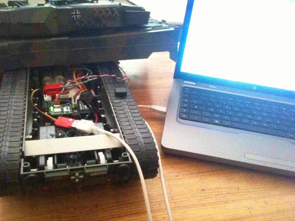

Enfin un petit réglage du Elmod en connectant directement le Léopard au PC... ça claque !
A bientôt pour la suite
