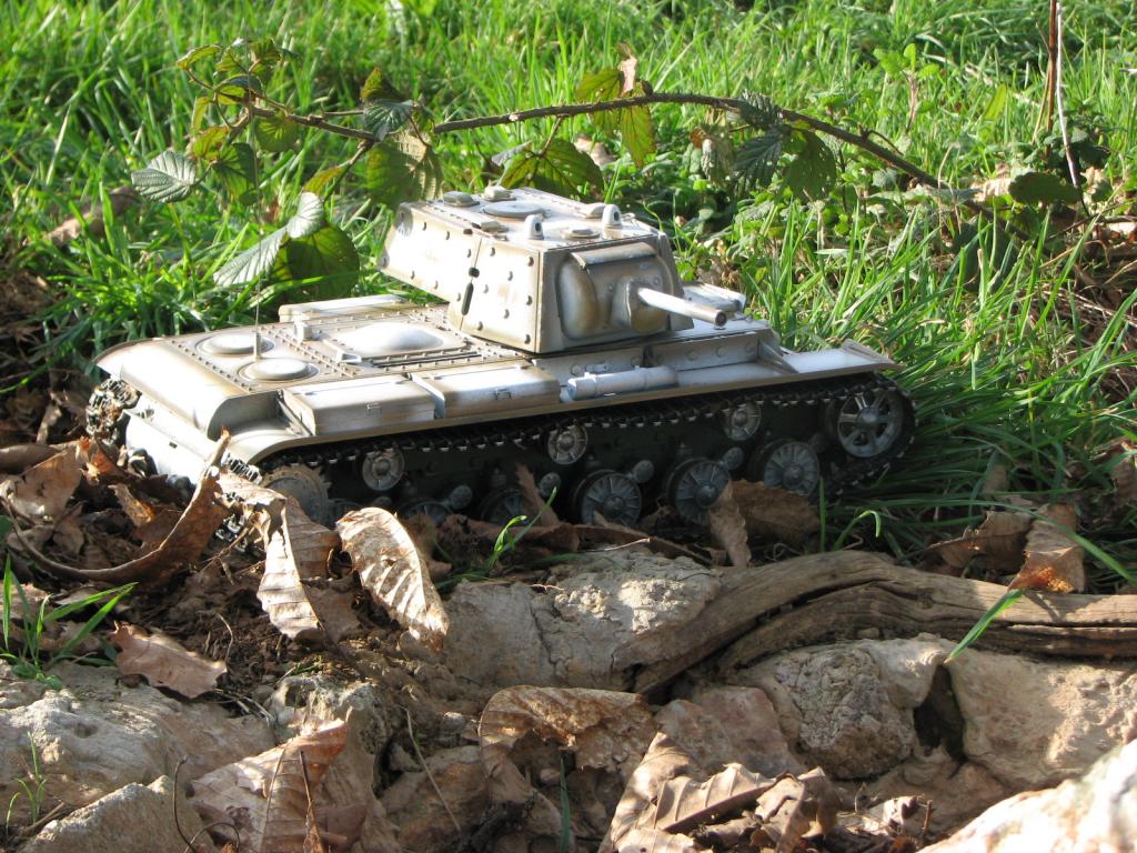

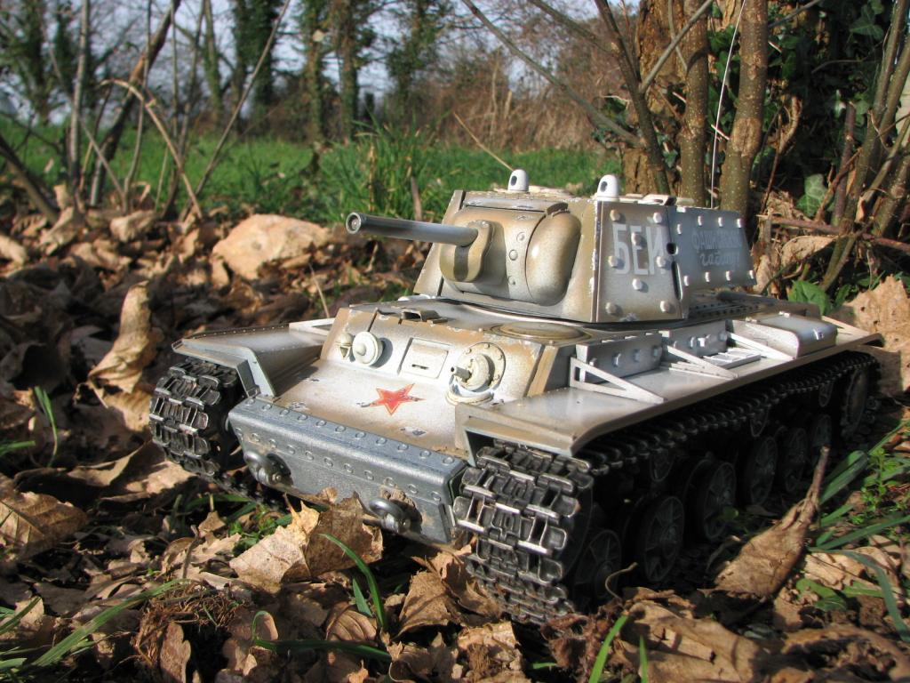

PostPosted: Sun 29 Jan 2012, 20:40    Post subject: Le KV-1 de carcouet Reply with quote
Bonsoir,
Après un petit week-end a la campagne, voici mon KV-1
La peinture a été faite en fin de semaine a l'aéro.C'est mon 1er camo.
J'ai juste fait la partie haute.Le chassis devrait suivre dans la semaine.
Bonne soirée.
Carcouet !41

Ahhhh!! Enfin les photos!!! Sympa ton camo!!! armee2  Au fait, j'ai vérifié le nombre de maillons sur mon KV, et il y en a 83 après en avoir supprimé 1. Le reste se joue avec le tendeur de chenille comme l'a indiqué Base. Sinon, je vois que tu as fait comme moi et que tu as pris le fin de production... En tout cas, joli char !44
PostPosted: Mon 30 Jan 2012, 11:03    Post subject: Le KV-1 de carcouet Reply with quote
Bien sympathique ce KV !43 !43 !43
