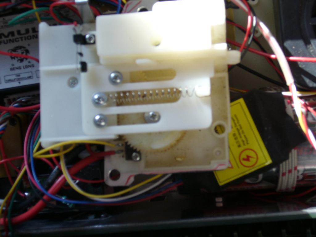

Salut les amis.
J'ai un souci avec le recul du canon de mon King, en effet quand je tire celui ci ne recule plus. Le flash fonctionne ainsi que le son mais pas de recul.
De quoi cela peut il venir. J'ai démonté le système (photos ci jointes) et je me demande si ce n'est pas le moteur de la vis sans fin qui ne marche plus, celui ci semble bloqué. Le canon coulisse comme il faut.
Est ce que la grosse roue dentée est bien en bonne position ?
Sous cette roue se trouve un ergot qui je pense doit actionner le contacteur noir. Le tout étant lié, de quoi peut provenir la panne. J'ajoute qu'il n'y a pas d'odeur de grillé.
A quoi sert la pièce noire où les 2 fils sont soudés et ne manque t'il pas un fil sur le troisième plot ?
Si vous avez une soultion à mon problème, elle sera la bienvenue!!!

Salut Papy! Non il ne manque pas de fil sur ton contacteur... en revanche je ne suis pas sûr que la grosse roue dentée soit en bonne position, ce qui expliquerai ton problème. Voici une photo de mon module qui devrait t'aider à la remettre en bonne position:
Bon bidouillage armeea22 !!!

Merci MIC, ta photo m'ouvre des horizons!!! !43

Perso, j'ai eu ça aussi. Une fois j'ai changé le moteur, une autre fois juste un démontage remontage à décoincé le bousin ...
Un test à faire, alimentes directement le moteur avec une batterie, pour voir si le moteur n'est pas cramé 32*

Avant de vouloir tout changer, tu n'as pas essayé de le remettre en position initiale à l'aide d'une pile branchée en direct au cul du moteur?

Merci à tous pour vos réponses, mais je n'arrive pas à le remettre en position initiale avec le ressort tendu, il ne s'enclenche pas et je n'ai aucun bruit de moteur!!! [/b][/i]
