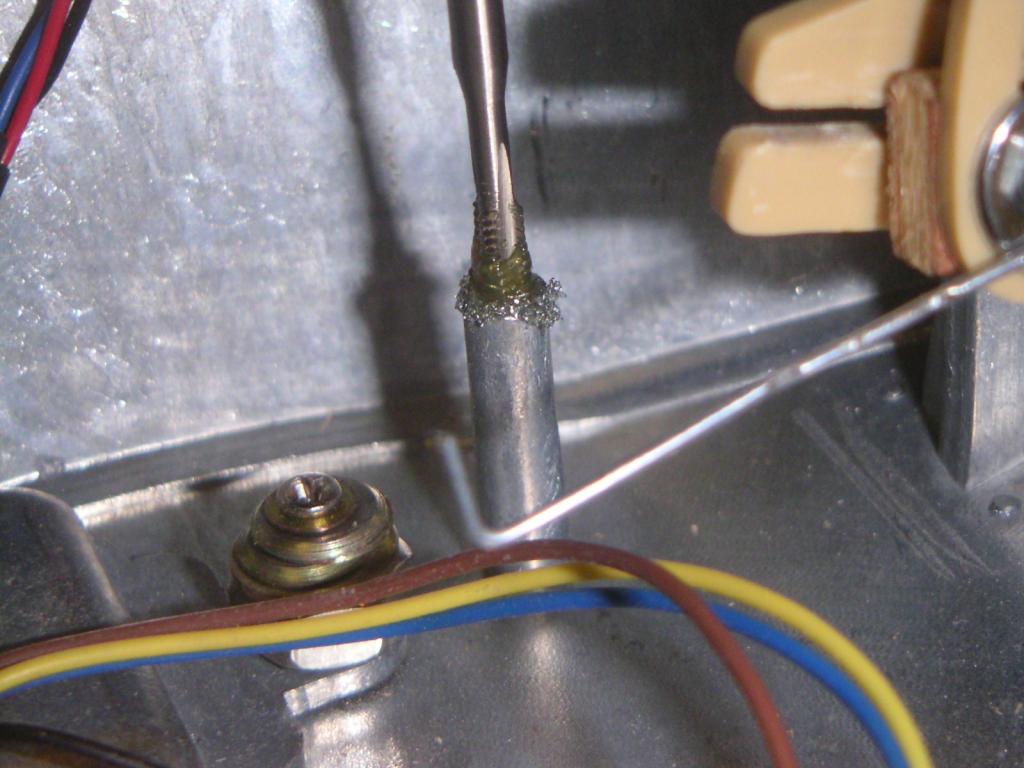

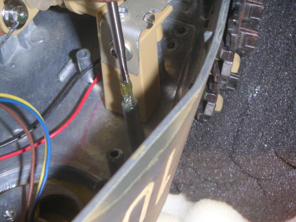

A force d’entendre parler de servomoteur, j’ai voulu tenter l’expérience. Un tigre 2, va subir la transformation. Apres des heures passées sur le forum pour m’inspirer de ce qui a déjà été fait par les pros, j’ai ma petite idée.
Le système existant est déjà performant, mais améliorable, en effet le retour du recul canon n’est pas top top. L’emploie d’un servo couplé au logiciel PC configurator permet d’en faire le paramétrage.

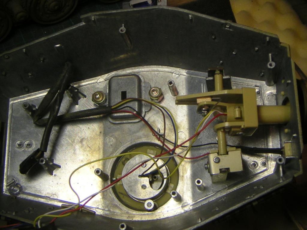

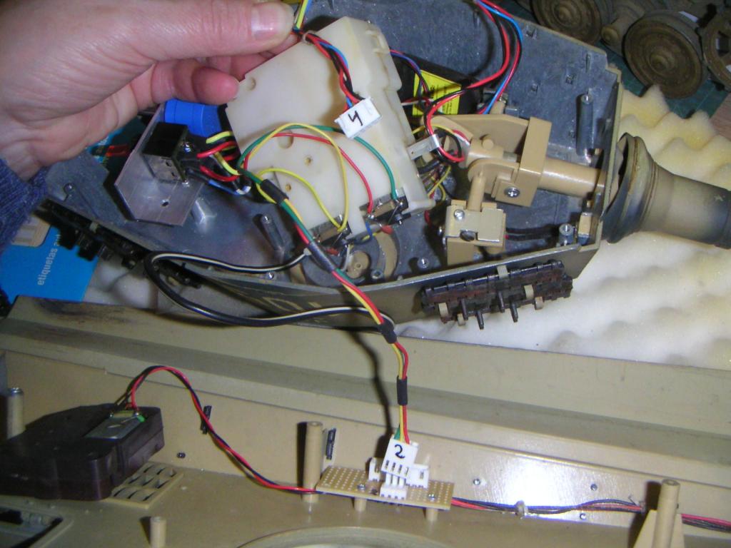

Passons aux choses sérieuses, démontage complet et désossage de la tourelle.

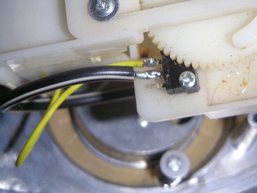

repérage des fils, je ne suis pas très doué.

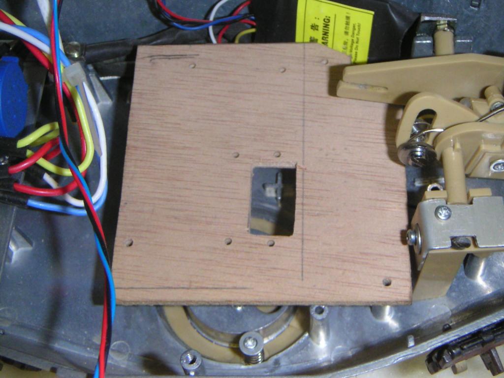

Fabrication d’une plaque, plus grande que l’existant, on ne sait jamais, il peut y avoir des choses à rajouter par la suite.
 pendant que j'y suis, jetaraude au pas de 3 mm afin d'avoir plus d'accroche, les vis de 2.5 yoyote grave

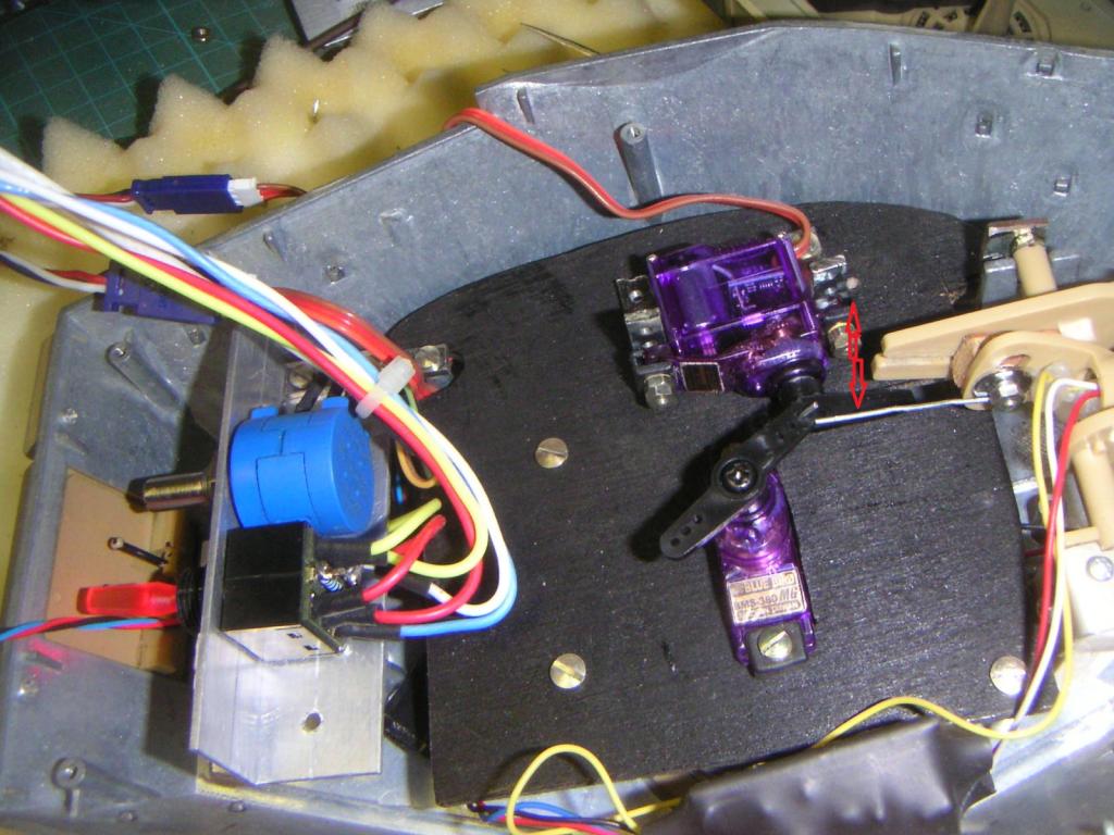

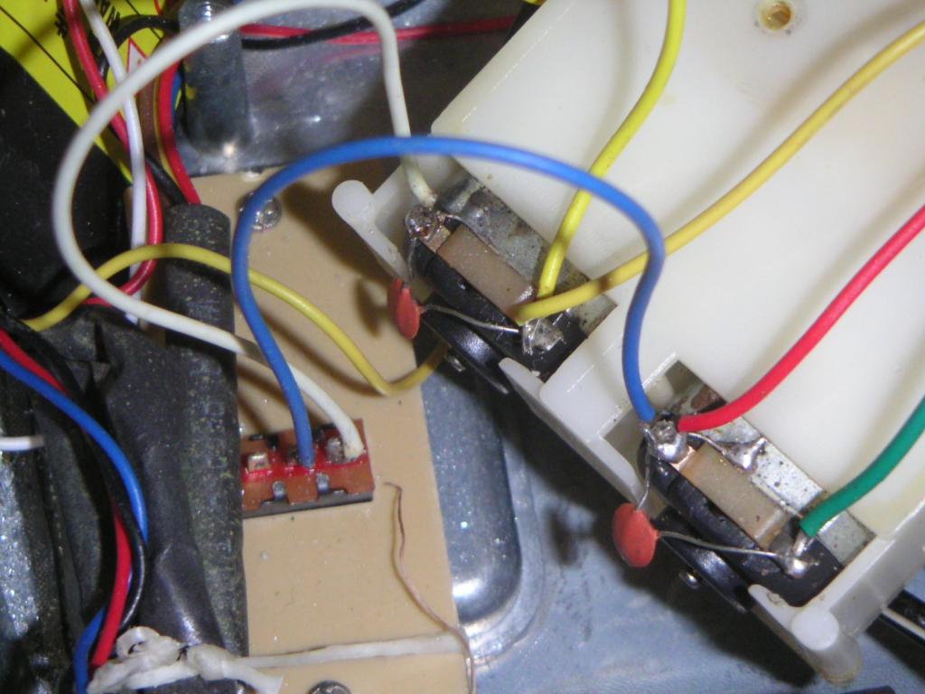

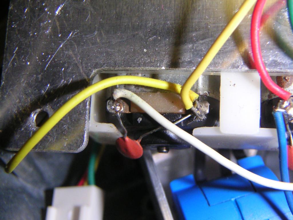

achat de 2 servomoteurs  modelcraft Y-3009,  premier montage et essai. Expérience peut concluante, je les trouve un peut faible à mon gout, surtout pout l’élévation du canon, mine de rien au bout des ses 32 cm il fait son poids et je ne suis pas sur qu’ils tiennent dans le temps avec les vibrations.

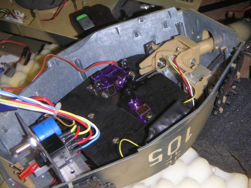

Je me retourne vers des BMS 380 G plus costaud, plus cher, mais je ne regrette pas,  les premiers essais au niveau recul canon sont satisfaisants, mais je n’ai pas toute ma course de recul canon. Un déplacement de l’axe vers l’avant, un petit ajustage PC CONF ……ET CA MARCHE.
Pour l’élévation, rien ne marche, toutes mes réalisations ne donnent rien, je galère. Alors encore une fois, un petit tour sur le forum et je m’inspire de l’existant, on ne sait jamais. Et le plus simple des plus simples fonctionne. Mon servomoteur  me servira  de levier, il est assez costaud pour soulever le canon en position haute et l’aider à descendre par son propre poids. Le plus dur est de caler sa course avec le PC CONF, j’ai usé de la batterie pour les essais, mais à priori c’est bon. Une cale entre les 2 parties plastique permet de le maintenir droit pendant le mouvement.

ci-joint la video , il y a encore des modifications à faire pour que cela soit parfait, il y a en particulié un grésillement qui ne me plait pas du tout armeea4 armeea13

Super !!! Pour le petit sifflement, est-ce le servo de recul ou l'élévation ?
Perso j'ai souvent cela avec le servo de recul quand je fais une conversion. En jouant avec le recul mini et maxi tu trouvera le point où le servo ne sifflera plus au repos. Appels moi si tu galère armee2
yan33
PostPosted: Thu 10 Jan 2013, 22:57    Post subject: TIGRE 2 Reply with quote
faudrait voir aussi a faire une butée pour éviter la rotation sur lui même du canon et ça sera top
Posts: 3,844
PostPosted: Thu 10 Jan 2013, 23:12    Post subject: TIGRE 2 Reply with quote
Yan a raison, il faudrait faire un guide ou trouver une astuce pour cette rotation malvenue, mais sinon, le rendu est top avec une bonne rentrée rapide et un retour tout en souplesse... c 'est beau armee2
