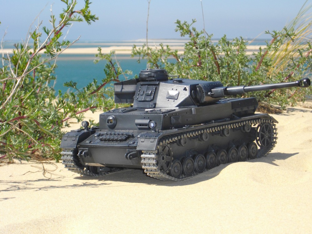

bonjour a tous ! voici les photos de mon pIV
ls autre suivent !!

PostPosted: Mon 3 Jun 2013, 20:46    Post subject: p4et voila ! Reply with quote
armeea19 armeea19 armeea19 armeea19  magnifique !!!!
je rêve d'un Ferdinand
PostPosted: Mon 3 Jun 2013, 21:55    Post subject: p4et voila ! Reply with quote
 Superbe , voila un jolie char que tu pourra modifier tranquillement a ton rythme .  armee2
Posts: 3,821
PostPosted: Mon 3 Jun 2013, 22:00    Post subject: p4et voila ! Reply with quote
Très chouette armee2 ! Alors, il se comporte comment sur le sable?
Posts: 5,756
PostPosted: Mon 3 Jun 2013, 23:34    Post subject: p4et voila ! Reply with quote
Très beau char et effectivement comment se comporte t'il sur le sable!!! !43
Ps: C'est le Cap Ferret et le banc d'Arguin en arrière plan ?
Posts: 12,586
PostPosted: Tue 4 Jun 2013, 00:15    Post subject: p4et voila ! Reply with quote
Une bien joli mis en situation  !43 !43 !43

PostPosted: Tue 4 Jun 2013, 01:10    Post subject: p4et voila ! Reply with quote
bonsoir a tous ! ben voila une photo!les autres suivront bientôt!
vu le terrain , j'aurais du le prendre en configuration DAK .
sur le sable , il va très bien,sauf quand la pente est trop raide , et il faut éviter de tourner sur place autrement il creuse !
4 heures de boulot pour monter le module anti recul . remontage , essais  tout va bien!,un tour de piste, un dernier coup de canon ! et la :catastrophe ! ! ! le recul est revenu  !
 je n'y comprend rien !,demain je démonte pour controler les fils !
pour  PAPY  oui c'est le ferret et le banc d'arguin derriere ! la photo est prise sur le début de la dune au petit nice !
   merci et a plus

PostPosted: Tue 4 Jun 2013, 08:58    Post subject: p4et voila ! Reply with quote
Très belle photo ! Quel panoram, t'as vraiment de la chance d'avoir ce type de terrain pour tes chars armee2
Pour le recul, vérifie bien les cables que tu as coincés dans le module noir: suffit qu'un fil ne fasse plus contact et paf:  cet saleté de saut de cabri est de retour !
