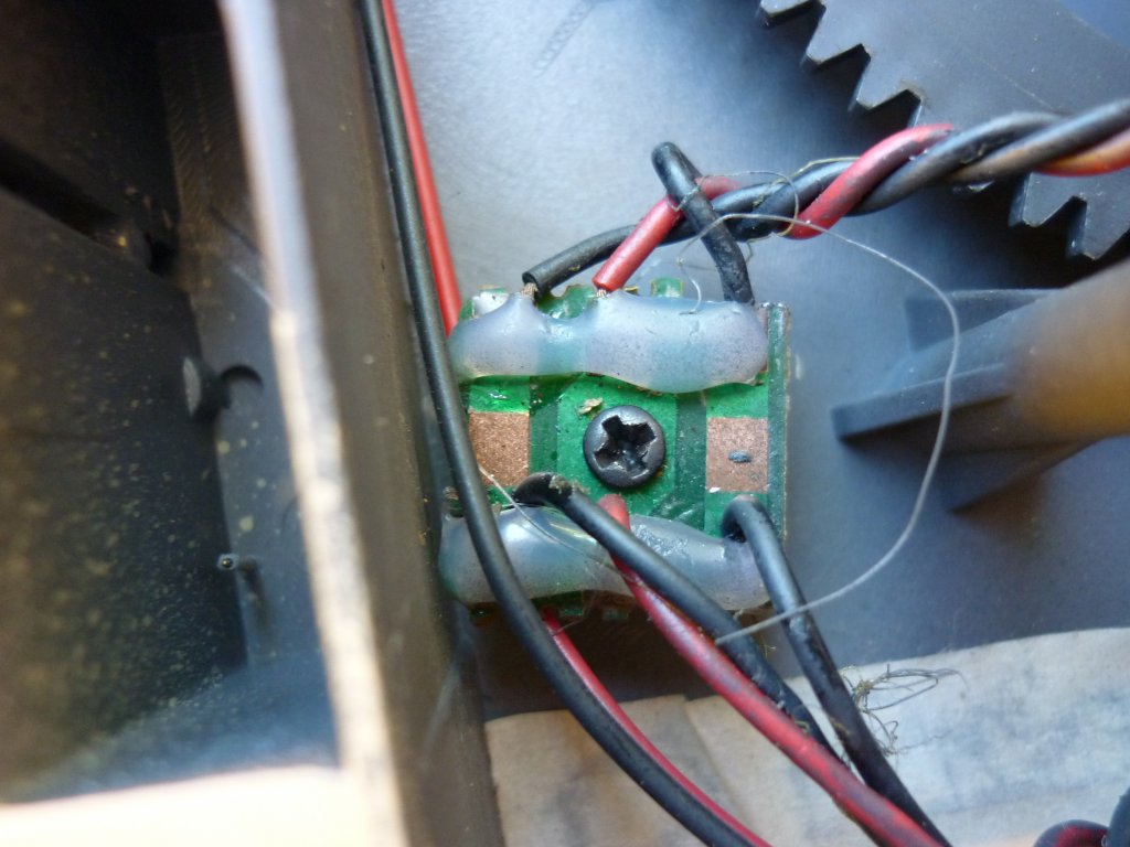

Pour le recul, vérifie bien les cables que tu as coincés dans le module noir: suffit qu'un fil ne fasse plus contact et paf:  cet saleté de saut de cabri est de retour !

ce qui est curieux c'est que la platine n  'est pas dans un boitier !
sur le tuto expliquant comment monter le module anti recul ; il y a un boitier dans lequel il faut percer un trou pour passer les fils !
dans mon char, la platine est fixée contre une parois  avec simplement du double face ! !
je vais redémontrer cet aprem pour voir ce qui se passe ! si quelqu'un a déjà vu ce cas ce serait sympa de me tuyauter .

et pour ce qui est de  la boite autour de la platine..etonnant , mais parfois certains char arrivent comme ca.. la regilarité du montage et de la prod...

dito pour moi il n'y avait pas de boitier sur la TX 18 du panzer IV ni de fonction mitrailleuse de chassis

oui ! mais si les fils qui rentrent dans le module ne font pas contact , le système anti recul ne fonctionne pas  ok  ? seulement les fonctions AV et AR , D et G ne fonctionneraient pas non plus  !
et dans mon cas , tout fonctionne sauf l'anti recul !  bon !!  la nuit porte conseil !  on verra demain  !

Vérifie les soudures sur l'interrupteur principal (cable rouge-noir) et la soudure sur la platine (cable vert)
Ca ne peut venir que de là.

j'ai vérifié les soudures  .apparemment elles sont bonnes ,et sans débordement ( platine ) . je pense a tout dessouder , et a tout remonter pour voir !!

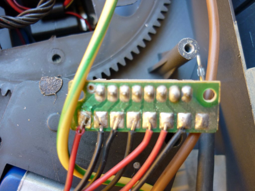

FAIT GAFFE !!!!!  armeea18 armeea18 armeea18   en dessoudant
  le circuit imprimé est de très mauvaise qualité si tu chauffe trop les piste se décollent
surtout ces deux circuits

mais je n'interviens que sur la platine RX18 au niveau des soudures . les autres je n'y touche pas ! et effectivement , pour la qualité j'ai vu  ! ! !

une "astuce" pour ce qu'elle vaut, pour la petite platine a 3 plots, perso je la remplace par une prise de servocommande. (en fait une rallonge  que je coupe en 2) ou je "raboute" les fils)
comme ca c''est demontable (les fils partent dans la tourelle donc ca va beien quand tu "desosse" le char et plus de soucis pour les soudures !
