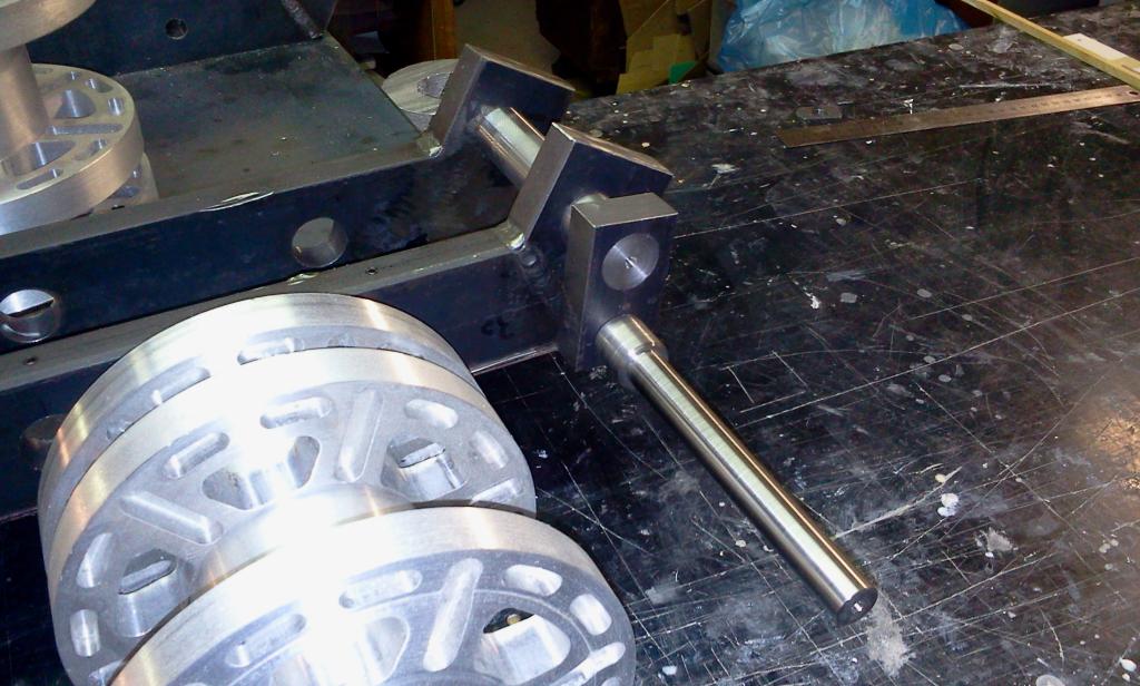

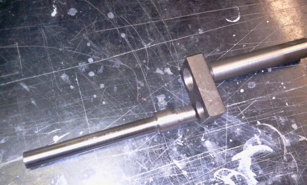

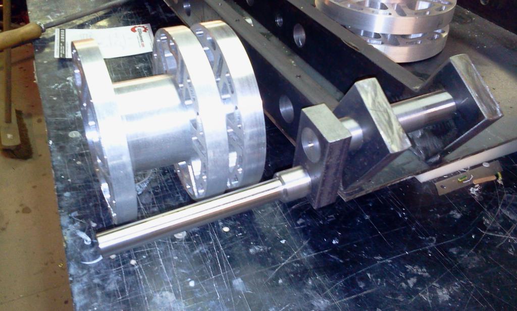

voila la suite des roues et les roues tendeuses avec l' axe
Posts: 7,186
PostPosted: Thu 29 Jan 2015, 14:55    Post subject: Tigre II au 1/4 de Belgique Reply with quote
Superbe boulot !! 28* armee2
Tu es en contact acier/ acier direct sur la rotation des bras de suspension  et du galet tendeur (quoi que vu la frequence de mouvement de celui ci..
tu n'as pas peur que ca  grippe ??? (palier bronze ??)

@ Monk, sinon un bon coup de lubrification tout les ans à ce niveau est c est nickel  armeea26

il est prévu des graisseurs pour les axes de suspension
sur le modele réel c' etait aussi acier sur acier , et puis les chars tigre demande beaucoup de maintenance c' est connu armeea7 armeea7

Monk il y a aucun mouvement sur le bras de poulie de tension... sauf quand on règle la tension....

@gyudred, c'est bien pour ca que je l'ai marqué armeea5  (quoi que vu la frequence........)
mais apres mettre un lubrifiant  (graisse)  c'est coller les poussieres (la graisse fini toujours par suinter et augmenter les risque d'abrasion)...
sur les reels, il y avait des joints cache poussiere pour eviter ce pb..
et un lubrifiant sec.. (base de teflon ou autre) je ne connasi pas la durée de vie...
a coté de cela vu la masse... ca grincera un peu, mais ca bougera..

si tu utilise de la graisse blanche elle est durable dans le temps pour les mouvement de longues duré et intensif  armee2

j' ai de la graisse noire au lithium graphiter armeea16   on verra

La réflexion de monk sur l'usure est assez intéressante,surtout dans le cas ou le modèle roulera souvent,peut etre des paliers en laiton autolubrifiés aurait limité le phénomène,mais avant que les axes se mettent à balloter,y'a de la marge! armeea25

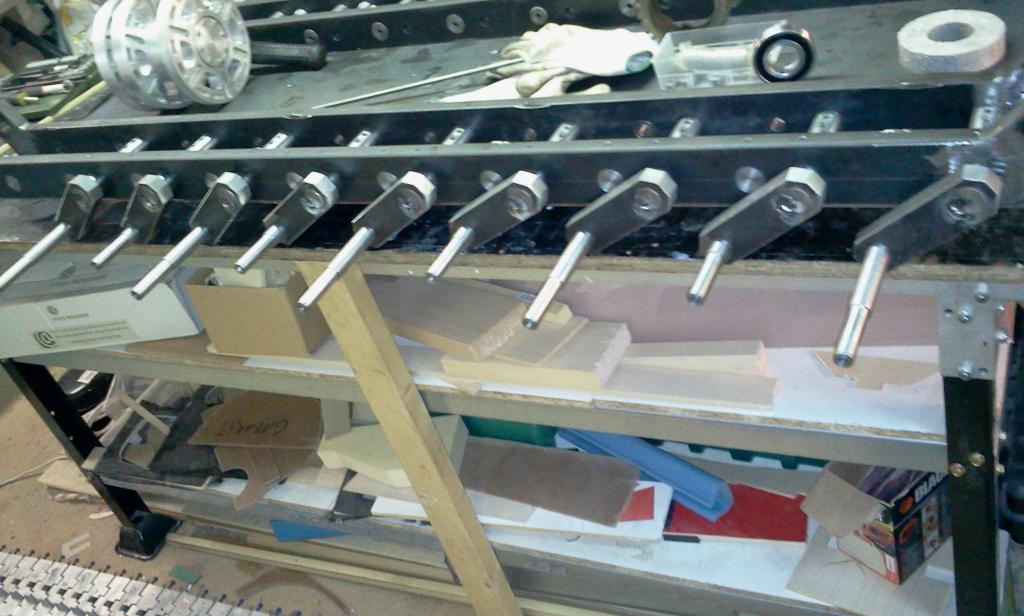

quelques news
nettoyage de la boite a vitesses et sablage de celle ci ensuite préparation de sa fixation
la suspension est entièrement finie et les barres de torsion sont prêtes
