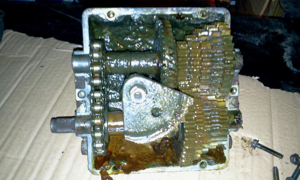

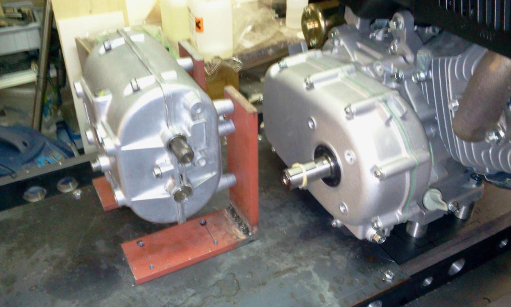

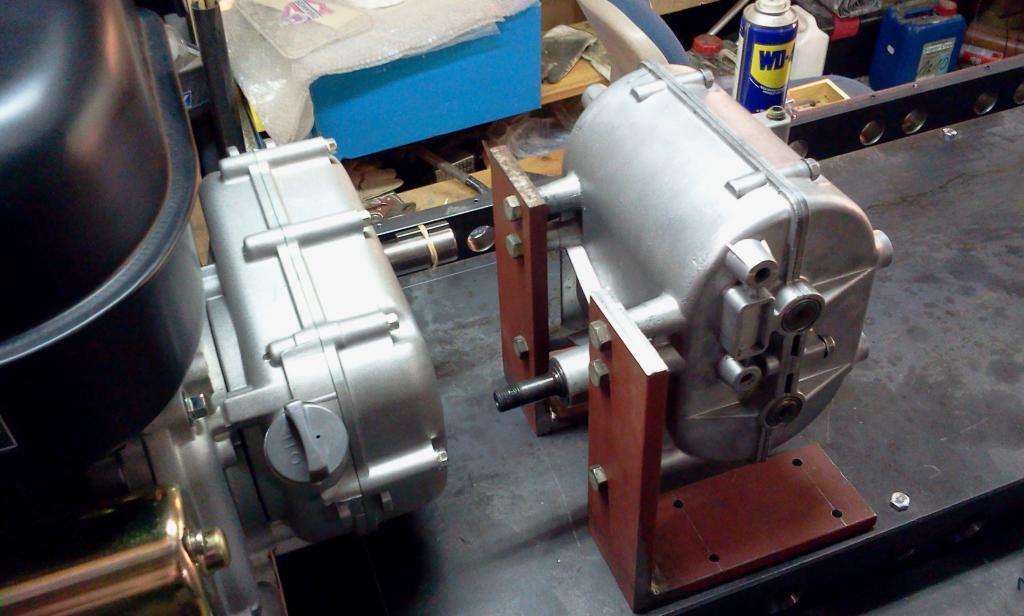

nettoyage de la boite a vitesses et sablage de celle ci ensuite préparation de sa fixation
la suspension est entièrement finie et les barres de torsion sont prêtes

tu avais mis quoi dans la boite de la mayonaise et du brute  armeea7 armeea7  ( pétrole brute )
non sérieux belle résto de la boite  armee2
le moteur + boite sont  prêt a l'accouplage ?

pour l'accouplage, je dois réaliser les pignons pour la double chaine métal.....
Pour la boite je l'ai juste huilée, mais je ne sais pas trop quoi mettre dedans comme lubrifiant.... tu as une idée?

oui tu peux mettre ça :
http://www.amazon.fr/Comma-EP80901L-EP80W-90-GL5-Gear/dp/B003BPP49S
j'en met dans les boite getrag 240 et 265 pour les opel et même dans les pont arrière  armee2
et depuis au moins plus de vingt année sous le conseil de mon vendeur de pièce agrée marcel furst à hondelange en belgique si tu connais  armeea26
et avec cette huile j'ai jamais éclaté un pont ni une boite de ma vie  armee2  et pourtant croix moi que ............ armeea23

brice , quand tu remplis le carter de boite , normallement tu as un vis a mis hauteur c'est la vis de niveau d'huile ou sur le bouchon OIL au dessus il y a une jauge
car il ne faut pas remplire le carter a fond sinon les bourrages explosent  armeea26

merci c'est une boite simple de plus elle était prévue pour être utilisée horizontalement et moi je la mets verticalement...
Je vais regarder à ça.....

Attention pour l'huile.... celle que tu montre c'est de la GL-5..... incompatible avec les pièces en alliage de cuivre / bronze (pignons paliers etc).... il faut de la GL-4
et là vu la couche de mélasse on voit pas trop mais j'ai l'impression de pignon en bronze
Posts: 6,823
PostPosted: Tue 17 Feb 2015, 17:39    Post subject: Tigre II au 1/4 de Belgique Reply with quote
et si tu passes en verticale une boite prévue pour être horizontale, le barbotage risque de pas être idéal.....
pour le niveau, je dirais au milieux de l'arbre du bas.... et si c'est bon, le mieux ce serait de percer/tarauder
 un orifice de remplissage/niveau une fois la bonne hauteur trouvée et un autre pour la vidange....

c'est vrai que l'ont ne voient pas bien la sorte de métaux avec la photo  armeea14
il faudrait que tu regarde quelle métaux c'est et aprés tu choisis selon la matière  GL-4  ou GL-5   armeea26
mais a mon avis c'est des pignons en acier  30*  donc GL-5

oui oui tous acier armeea7
PostPosted: Tue 17 Feb 2015, 18:03    Post subject: Tigre II au 1/4 de Belgique Reply with quote
bingo  armee2 armee2  GL-5 impérativement  armeea26
