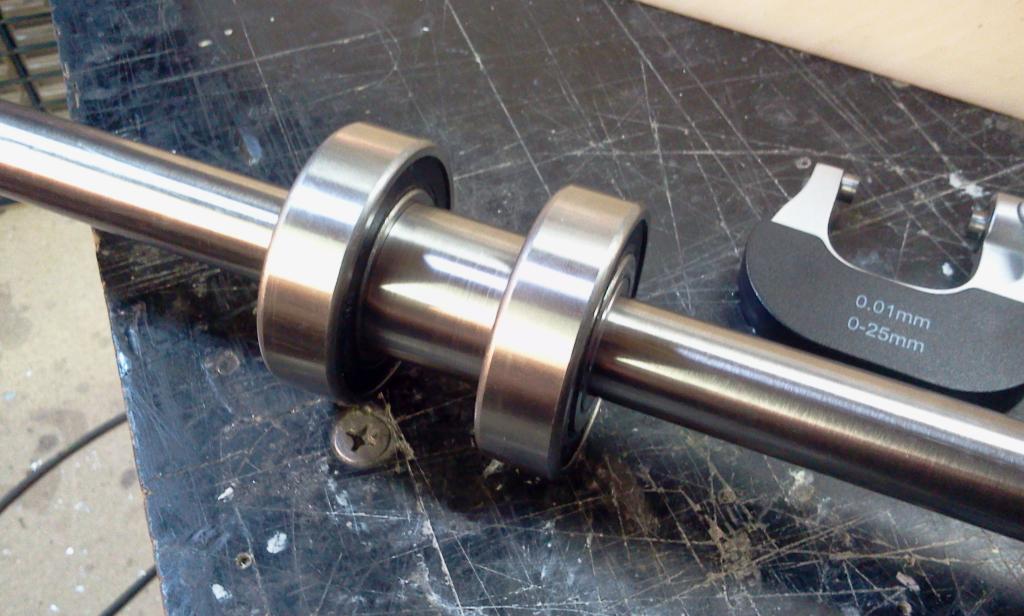

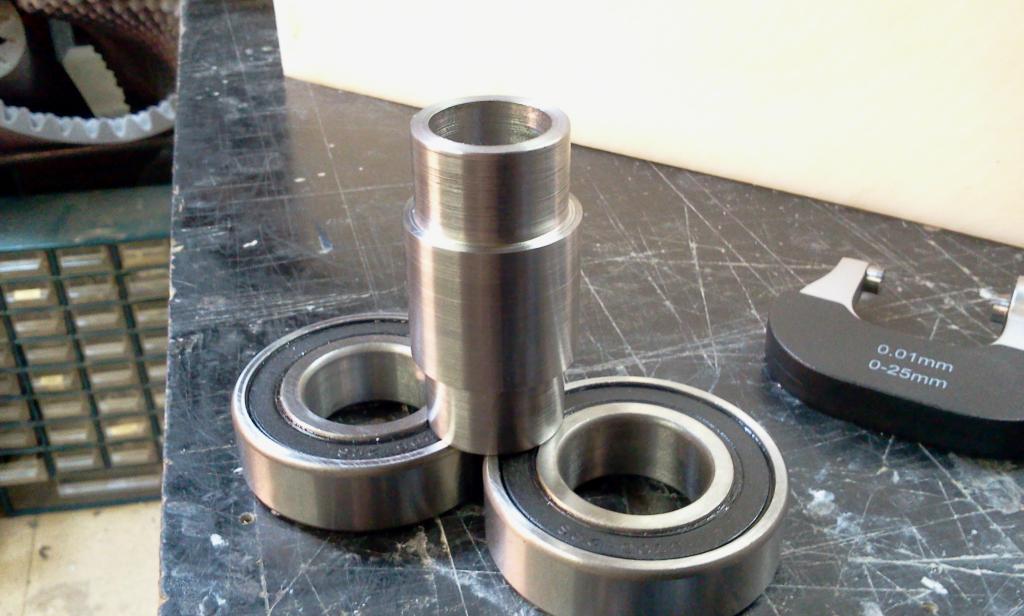

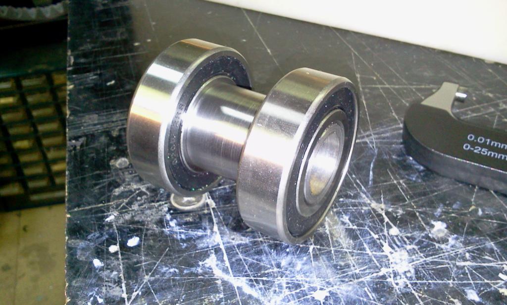

bon arrete de pleurer sinon je ne poste plus armeea22

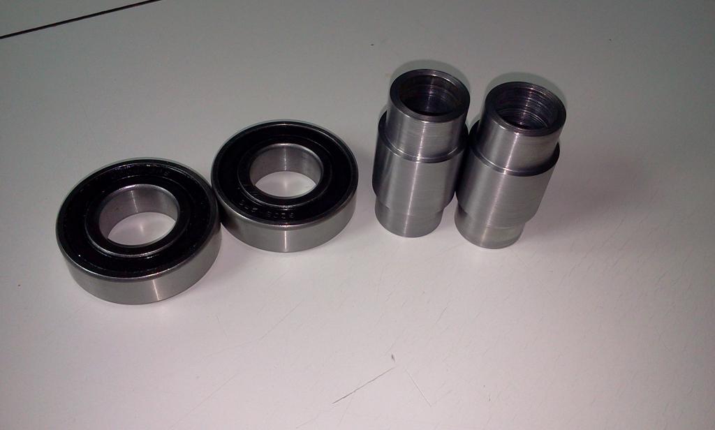

en attendant divers produits de fonderie et autre fournitures.
 tournage de manchons en acier destine a relier des axes rectifies partant du differentiel principal au differentiel de chaque chenille
ces pieces ont ete réalisees avec le soucis de concentriciter entre l' axe et l' épaulement qui supporte le roulement 28*
il reste a ajouter les vis de serrage armeea25

PostPosted: Wed 1 Apr 2015, 17:44    Post subject: Tigre II au 1/4 de Belgique Reply with quote
Rrrrhââââââ!!!!!! Faut aller plus vite, on est impatient de voir la suite!!! 29*
PostPosted: Wed 1 Apr 2015, 18:05    Post subject: Tigre II au 1/4 de Belgique Reply with quote
c'est tout bon ça  armee2
PostPosted: Wed 1 Apr 2015, 18:25    Post subject: Tigre II au 1/4 de Belgique Reply with quote
Du bon métal rutilant et solide ! Super ! armee2 armee2

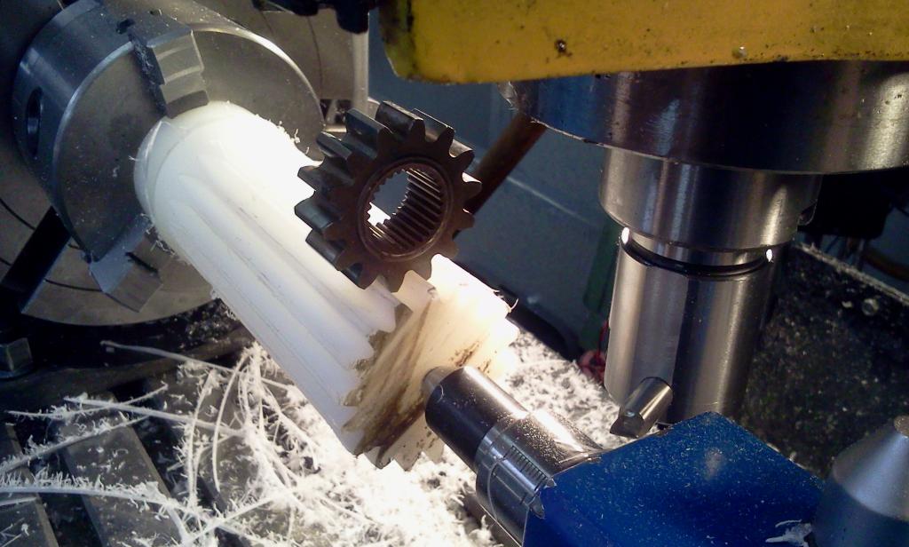

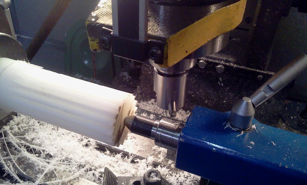

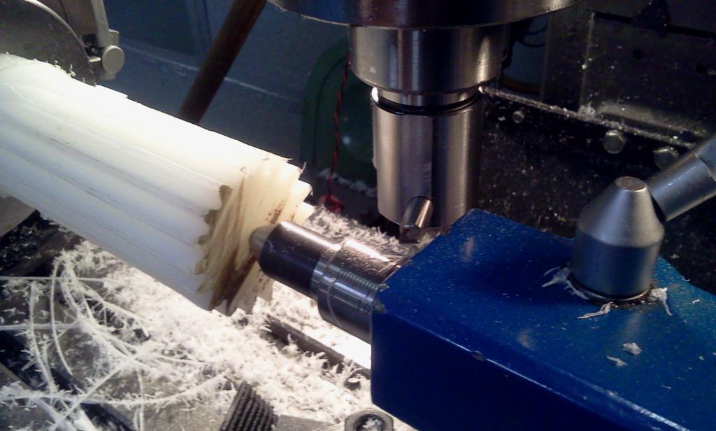

PostPosted: Tue 19 May 2015, 11:40    Post subject: Tigre II au 1/4 de Belgique Reply with quote

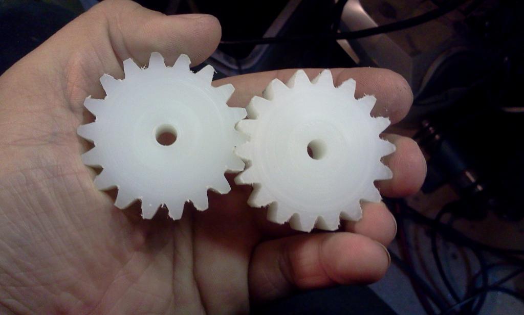

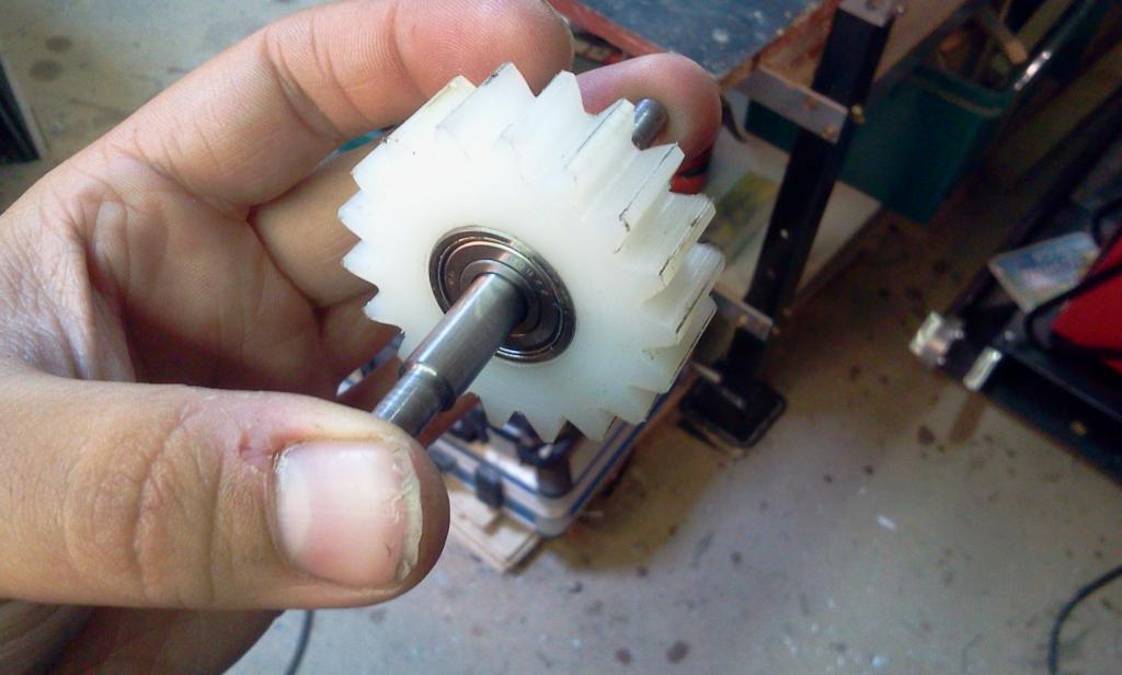

quelques pieces de plus pour la boite a differentiel
j' ai usine des pignons en en erthalon pour les moteurs electriques de direction assistee
PostPosted: Tue 19 May 2015, 12:47    Post subject: Tigre II au 1/4 de Belgique Reply with quote
beau boulot de pignonerie    armee2
PostPosted: Tue 19 May 2015, 13:41    Post subject: Tigre II au 1/4 de Belgique Reply with quote
super boulot...  !43 !43 !43 !43
mais pkoi avoir ajouté de la charge de travail en y adaptant des roulements....
car de plus en plus souvent des mecs remplacent les roulements sur leurs voiture par des pièces en ertalon....
on en fait même des silent bloc.....

PostPosted: Tue 19 May 2015, 14:13    Post subject: Tigre II au 1/4 de Belgique Reply with quote
oui c'est vrai on aurait pu se passer de roulement mais de un l'usinage n'est pas une charge de travail pour moi  armeea11  et de deux lorsqu'on voit le nombre d'élèments mécaniques entre le moteur et le barbotin je me suis dit qu'il valait mieux que cela roule comme sur des roulettes partout... armeea8
