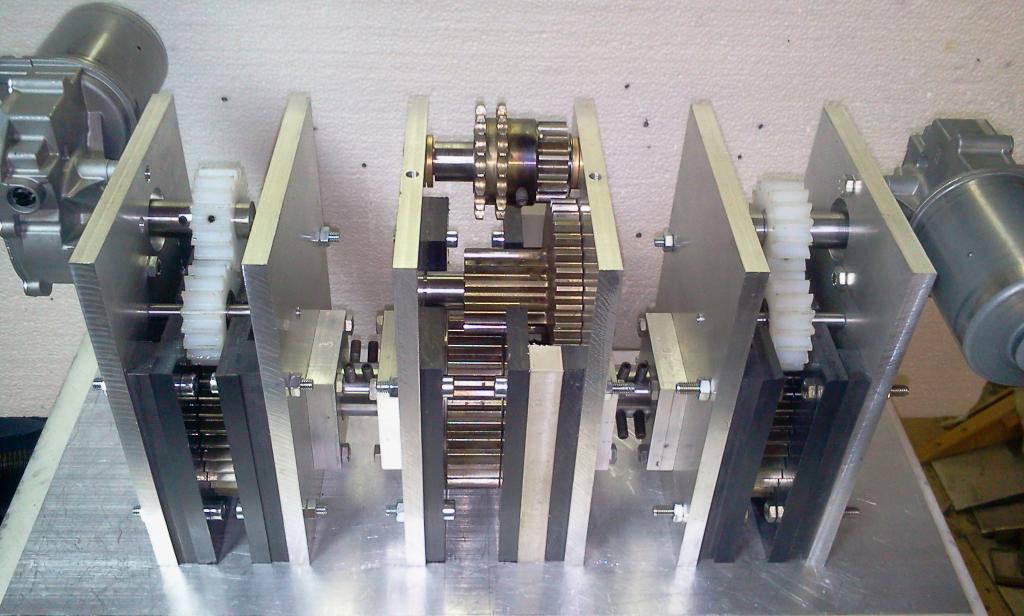

PostPosted: Wed 20 May 2015, 11:51    Post subject: Tigre II au 1/4 de Belgique Reply with quote
une petite vue de l' ensemble armee3  certaine vis sont encore temporaire

PostPosted: Wed 20 May 2015, 12:34    Post subject: Tigre II au 1/4 de Belgique Reply with quote
bon boulot cette vue d'interieur de boite  armee2

PostPosted: Wed 20 May 2015, 13:18    Post subject: Tigre II au 1/4 de Belgique Reply with quote
tout est fabriqué avec mon tour et ma fraiseuse traditionnels  sauf les gros pignons foncés que j'ai récupérés sur une boite à vitesse de tracteur tondeuse.... les autres pignons ont été fait à la main.....

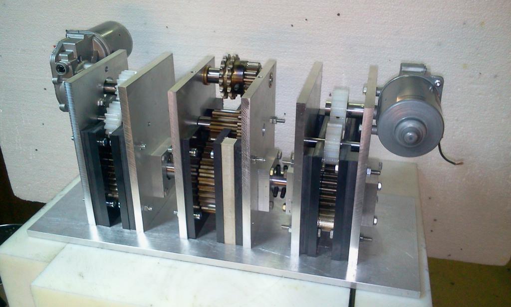

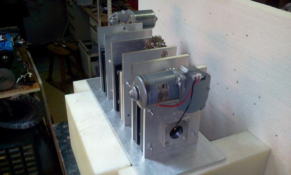

Superbe....
pour ma culture perso, pkoi il y a un moteur dans un sens et l'autre inversé ???

PostPosted: Wed 20 May 2015, 19:25    Post subject: Tigre II au 1/4 de Belgique Reply with quote
les moteurs electriques ont tous une sortie a droite donc impossible de les mettre dans le meme sens
PostPosted: Wed 20 May 2015, 19:30    Post subject: Tigre II au 1/4 de Belgique Reply with quote
ouai et il suffit d'inverser la polarité sur 1 moteur  pour que les 2 moteurs entraine en avant par exemple  armeea26

PostPosted: Wed 20 May 2015, 20:18    Post subject: Tigre II au 1/4 de Belgique Reply with quote
oui les moteur seront monté sur 2 variateurs a 2 sens
