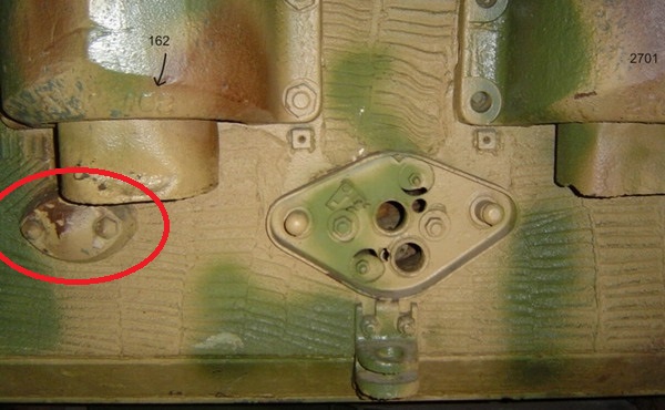

Rebonjour à tous,
Je suis en train d'améliorer la face arrière de mon Sturm, et j’aurais besoin de vos connaissances :
de façon générale, est-ce que quelqu’un sait quel type de châssis a été utilisé pour la production des Sturmtiger, "early", "mid" ou "late" ? 28*
Sur les rares images un tant soit peu exploitables que j’aie pu voir, il me semble qu’ils ont tous des trains de roues acier comme les tardifs (sauf le proto lors de sa présentation.)
En comparant diverses photos, il me semble que les plaques support de garde-boue arrière ne figurent pas sur tous les modèles.
Ce serait propre aux premiers exemplaires et absent sur les tardifs ?
Et la même question se pose pour le petit cache sous l'échappement gauche, il était monté seulement sur les "late" et pas sur les "mid"?
Qu’en pensez-vous ? armeea16

pour répondre a ta question , il est trés difficile de savoir ces infos sur ces détails
il est sur qu'il y a eu 18 sturmtiger construit , 1 prototype avec un chassis tigre 1 début de prod et 17 autres avec chassis tigre 1 fin de prod  30*
le seul visible correctement au monde est celui de munster , je suis resté là a regarder et prendre des photos pendant 1 heure et le reste aucune infos pour ces détails
comme tu peux le voir le cache trape n'est pas le même sur celui de munster que sur d'autres photos d'époque
il ce peut que ce sois a cause de pillages ou de casses des pièces du au combats ou un remplacement rapide d'une pièce quio y resemble le plus  armeea14
tout comme les supports garde-boue ils ont surement été arraché  armeea4
car ces pièces là était présente d'origine sur les chassis fin de prod  30*
pour te dire le crochet que tu vois sur l'arrière du sturmtiger de munster est en bois c'est un faut  armeea6
pourtant sa ne ce voient présque pas mais je l'ai regarder et touché en vrai et c'est du bois comme un tas d'autres choses présente sur d'autres blindés  armeea20

Rationalisation et simplification dans la fabrication et la fixation du support de garde boue en 43
Ajout du "Fuchsgerät" en février 1944, à partir châssis n° 250823  (j'ai pas la date de fin d'équipement, mais encore présent sur le 251223 en juin) système de réchauffage pour aider au démarrage du moteur via une lampe à souder à essence
système absent de la majorité des sturm produits (sauf celui de munster) couvercle pas standard.

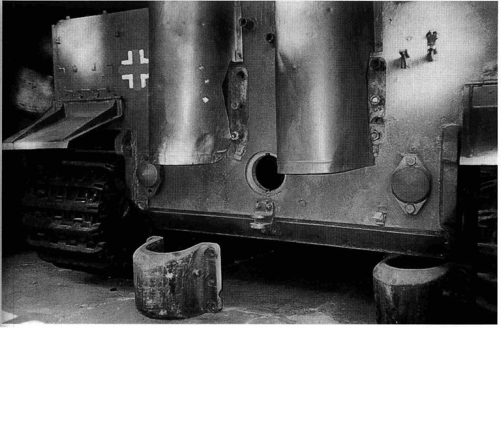

PostPosted: Sat 27 Dec 2014, 11:47    Post subject: Sturmtiger 1/8 Reply with quote
Attention également, le Sturm utilisait le chassis du Tigre I, mais le superflu n'a pas été reconduit. La vocation du Sturm n'était pas la même que celle du Tigre et beaucoup de chose ont été changée, jusqu'au moteur qui n'était pas équipé du même système de filtrage d'air. La transmission aussi puisqu'une boite intermédiaire qui se trouvait au milieu du Tigre pour la tourelle a été supprimé. La cloison pare-feu est totament différente et totalement dépouillée des système annexes que l'on trouve sur le Tigre. Pour l"équipement extérieur c'est la même chose, et comme en plus c'était des chassis récupérés, parfois détruits partiellement, je ne pense qu'ils étaient tous équipés des même éléments (perdus, détruits ou arrachés). Le but était d'alléger au maximum la bête, donc le strict minimum devait être conservé armee2

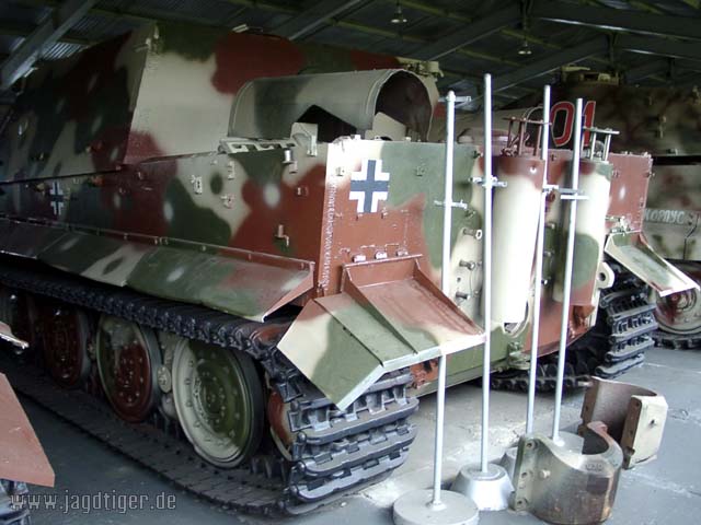

le problème c'est que pour trouver des photos de la face arrière de celui de kubinka ça relève du defit  armeea18
il va faloir que je monte là bas pour en faire  armeea23
les russes ne laissent  personne aller dérière certains engins  armeea13
si je vais là bas en fin de visite je  ferais ces photos  et tempis si ils me met dehors aprés ( aprés tout ce ne sont que des photos  armeea4   )
ils sont graves ces russes  armeea20

@ david54 : c’est vrai qu’il fait un peu cheap le crochet en bois armeea16 . Tu peux toucher les bestioles à Munster ? (tu me dira qu’on peut pas vraiment leur faire du mal ! armee1 )
J’avais récupéré cette image de l’arrière de celui de Kubinka, mais je ne sais plus sur quel site, j’espère que le proprio ne me fera pas de misère armeea15 . (jagdtiger.de semble ne plus être actif)
Ce n’est pas très représentatif, vu que c’est le proto (donc un early, points d’ancrages des filtres et autres équipements différents)
@ guydred & Base: Waouh, ça c’est de la réponse précise armee2 , merci.
Bon, je crois que je vais profiter de laisser planer le doute, et garder en place le cache que j’ai déjà fabriqué.
Par contre je n’installerai pas le support de garde-boue.
C’est pas plus mal, ça me permets de garder une certaine liberté d’interprétation. armeea26
PostPosted: Sat 27 Dec 2014, 13:52    Post subject: Sturmtiger 1/8 Reply with quote

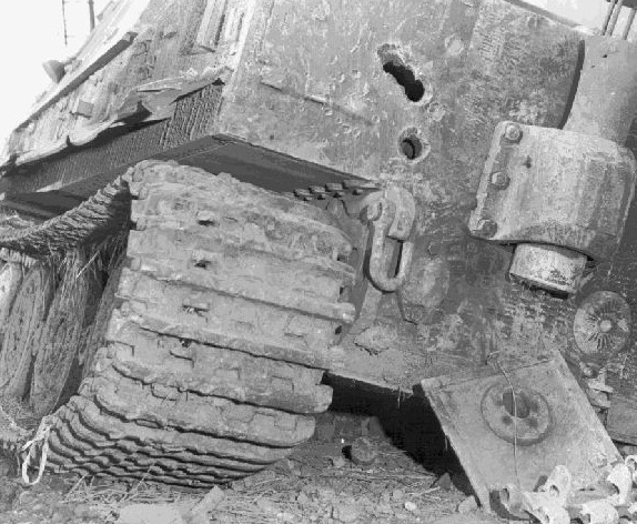

Bien vu guydred , mais où as tu pêche ces photos ,  28*  quand j ai fais le miens à ma recherche de photos comme celle ci , impossible de trouver des photos , mais il faut dire c est dur à trouver  armeea24  et toi tu est une mine de renseignements  armeea23

Tout pareil ! Waah, le truc de ouf, tu les tires d'où ces photos n/b ? 28*
PostPosted: Sat 27 Dec 2014, 14:05    Post subject: Sturmtiger 1/8 Reply with quote
mais quand tu regarde les photos en noir et blanc de guydred en regardent les angles de prises de vues ce n'est pas un visiteur normale qui a pris ces photos car il y en a 1 prise de façon que le photographe a du monter sur la casemate et 1 autre prise de vue a monter sur une petite échelle , donc ce n' est pas des visiteurs comme nous qui auriont pu faire ces photos  armeea14
c'est sur  armeea26
c'est pareille pour avoir une photo de l'arrière du jagdtiger , ferdinand , tigre 1 , et du kt c'est trés rare  armeea20
a+
PostPosted: Sat 27 Dec 2014, 14:12    Post subject: Sturmtiger 1/8 Reply with quote
Ces photos viennent de publication russes, certainement des documents officiels déclassés ou autres journalistes du parti (a l'époque) ... J'ai pas mal de PDF aussi où l'on trouve ce genre de photos et certaines de ces photos. tout est en russe. ce sont des document qui n'ont jamais été publiés en occident mais avec internet, on arrive à mettre la main dessus armee2
