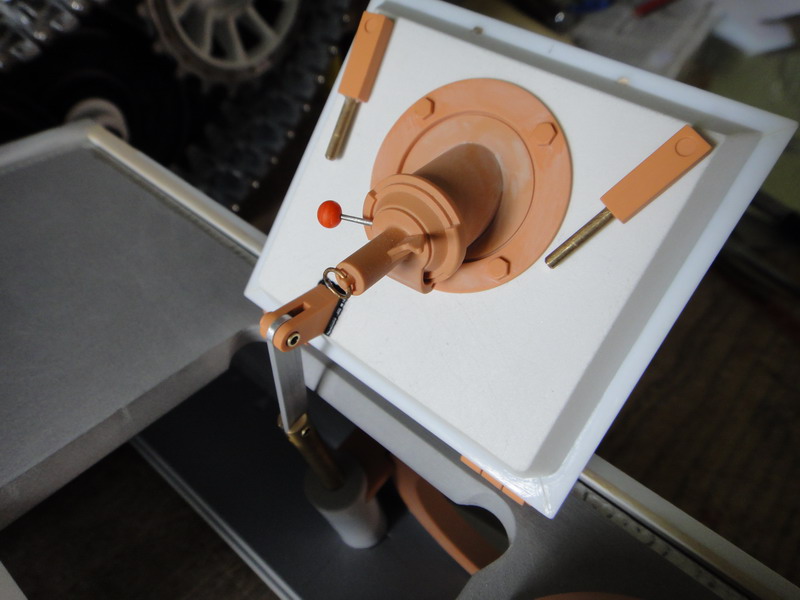

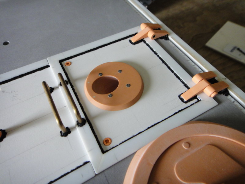

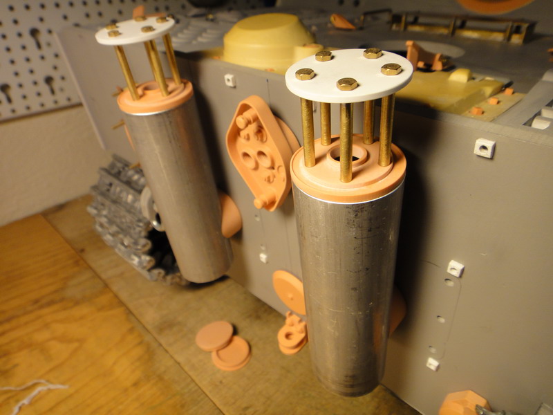

-Bonjour à tous,
Une petite mise à jour avec les dernières avancées (le boulot n’avance pas bien vite : les journées sont courtes, et l’inspiration n’est pas toujours au rendez-vous armeea6 ) :
-couvre pot d’échappement, avec des écrous hélas un peu trop grands, mais c’est tout ce que j’avais en stock,
Ainsi que les « bouchons » inférieurs des pots.
-les trappes de chargement sont maintenant finies (mais pas encore collées), et le vérin fonctionne bien, sans point dur. Le lance grenade pourra tourner comme l’original, les poignées de verrouillage également.

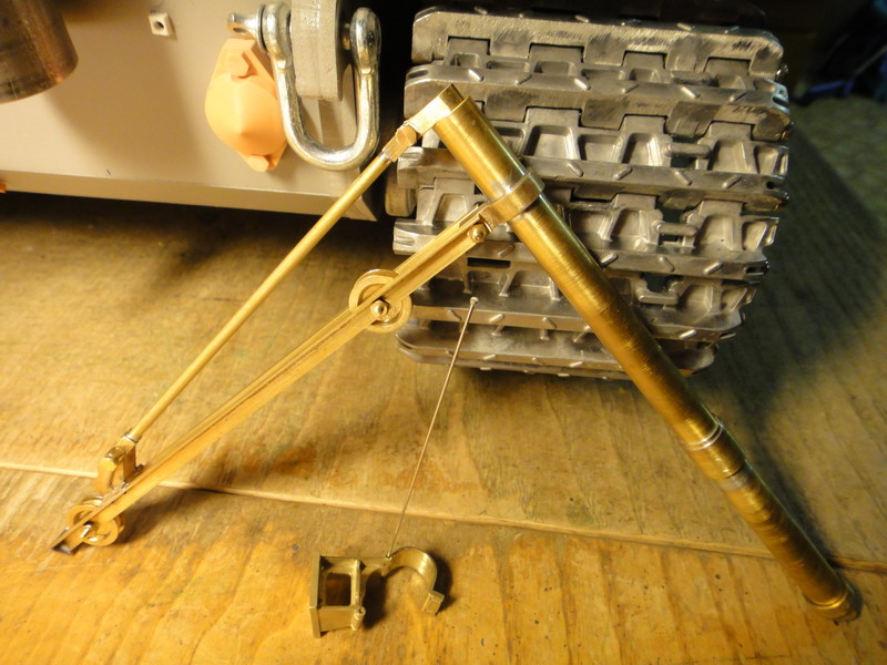

-commencement du travail sur la potence de chargement et sa fixation sur la casemate.
J’aimerais la faire totalement en métal, en laiton plus précisément. Surtout pour des raisons de solidité. Et fonctionnelle, vu l’échelle. Ca risque d’être assez complexe armeea18 , mais on verra bien !

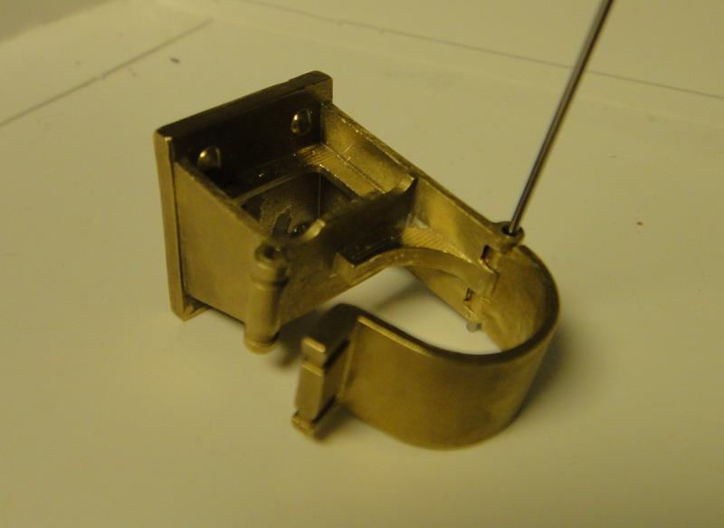

J’en ai profité pour essayer de faire imprimer des pièces en métal (chez shapeaway). Relativement cher (quoique), mais le résultat est bluffant.
Parallèlement j’ai donné à faire la bride de fixation en 2 parties à un fondeur, histoire d’avoir un comparatif.

Vraiment superbe tout ça armee2 armee2 c'est exactement la grue de chargement et son support qu'il me faudrait au 1/16e armee3 armee2 armee2
