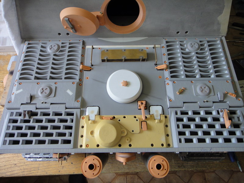

Quelques petites avancées cosmétiques pour commencer :

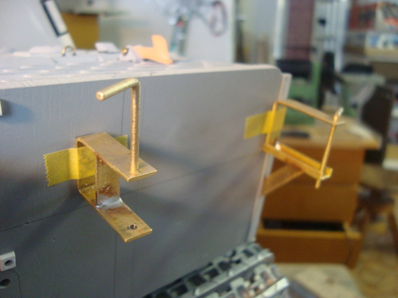

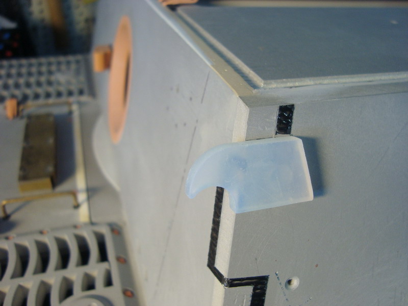

Les crochets aux 4 coins de la casemate, imprimés avec une résine plus solide, vu leur emplacement exposé.

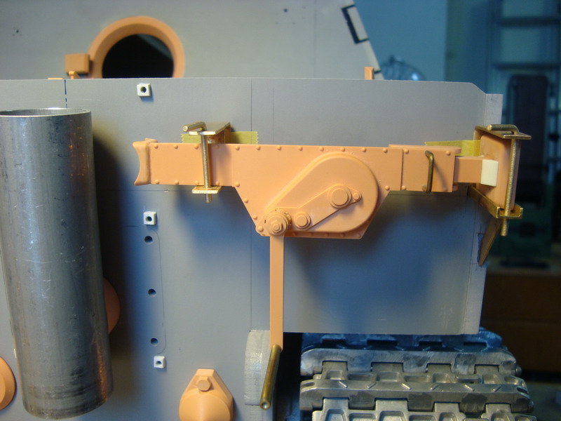

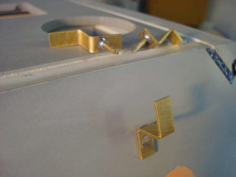

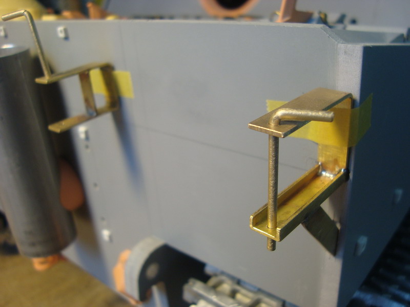

Les supports de câble, en plat laiton de 1mm avec une tige de 2mm soudée pour un maintien costaud (3 grand sur chaque cotés + 2 petits à l’arrière).

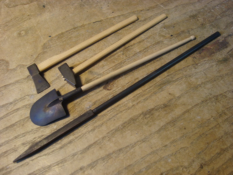

La barre à mine en laiton vient s’ajouter au lot de bord déjà existant.

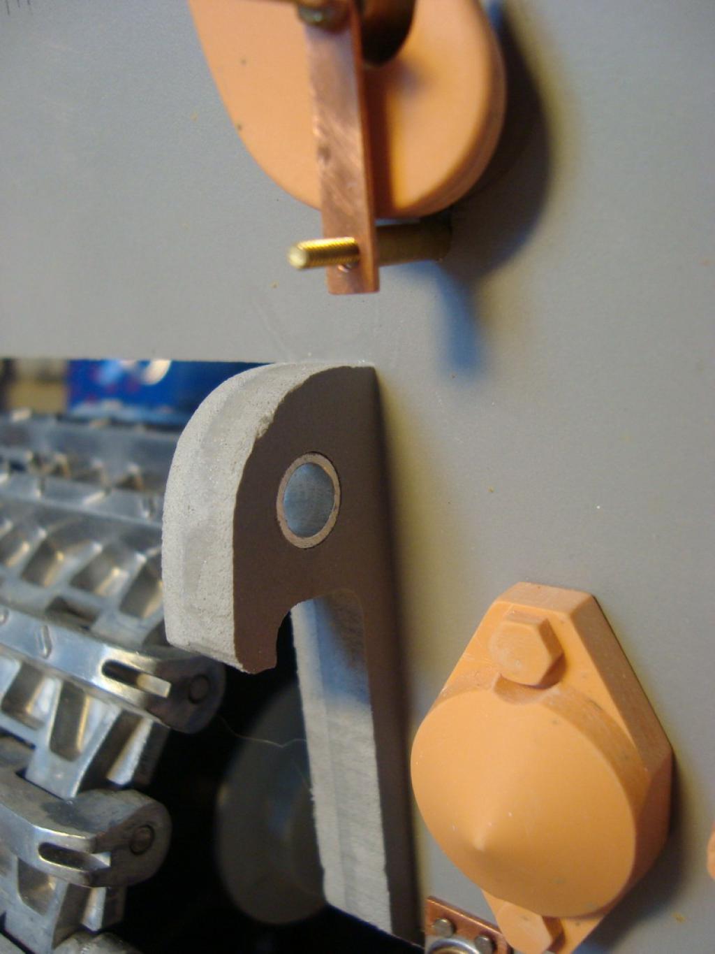

Les supports de cric, en laiton de la boite à rabiot. Nettement plus simple à faire que la version tigre !
Et c’est là que je me suis rendu compte que mon cric avait pas mal de différence avec un cric de Sturm.
Damned.
Je l’avais modélisé d’après un cric de KT tamiya.
Bon, je vais faire semblant de rien et le garder comme ça, ça me gonfle de le recommencer.
Le manque de documents historiques a quelque fois du bon.
Comment ça, escroc ?!

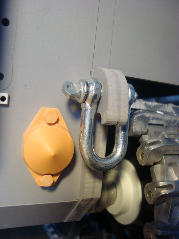

Les manilles que j’ai trouvés dans le commerce étaient pas mal, mais trop large d’un bon millimètre et demi, et ça flottait beaucoup quand elles étaient en place.
Je les ai resserrées comme j’ai pu (dans un étau, avec une cale en bois dur de la bonne épaisseur entre les 2 branches), et j’ai ajouté une bague à l’intérieur du trou, dans son emplacement sur le char, du coup ça breloque un peu moins.
La aussi, il semble y avoir eu pas mal de variante de manille, j’hésite à refaire l’axe avec une tête plate.

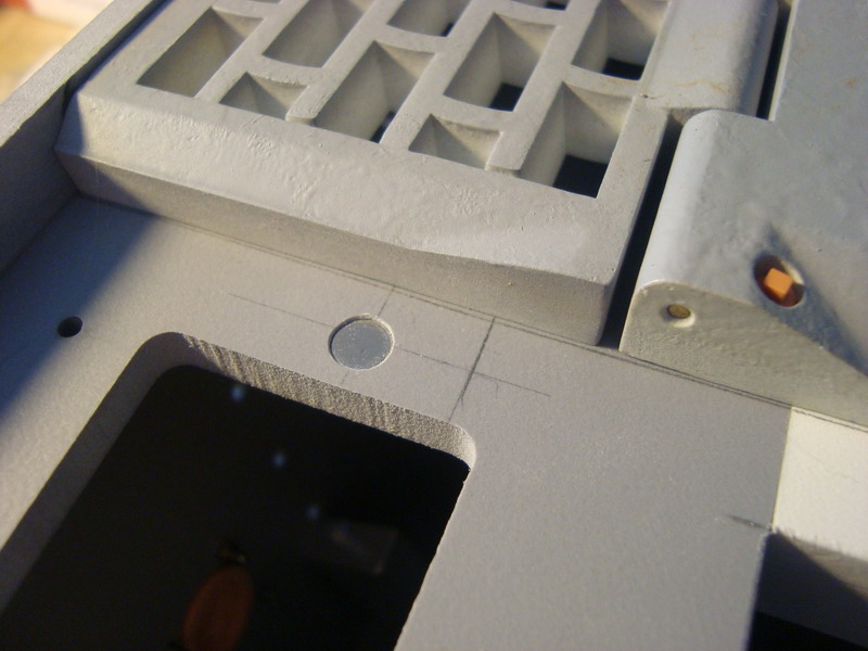

Sur la plage arrière, quand on levait le panneau arrière, ça avait tendance à faire basculer la partie jaune sensée être fixe.
J’ai ajouté 3 paires d’aimants Ø6.00 qui améliorent un peu la tenue.

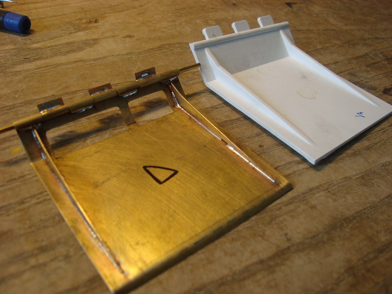

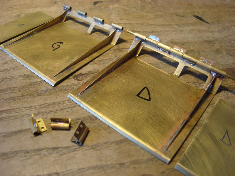

Je me suis attaqué aux garde-boues arrières, y’a fallu ressortir la torche et le décapant. Laiton 5/10 et tube Ø3.00
Je dois encore ajouter les extensions mobiles sur les cotés, mais j’attends des charnières longue en laiton.
C’est pas dans le soudage de grosses pièces que je suis le plus à l’aise, mais comme je n’ai pas trouvé de fabricants d’accessoires au 1/8, et que les pièces fournies par RCArmory étaient franchement tartes, j’ai du me sortir les pouces.

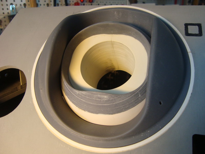

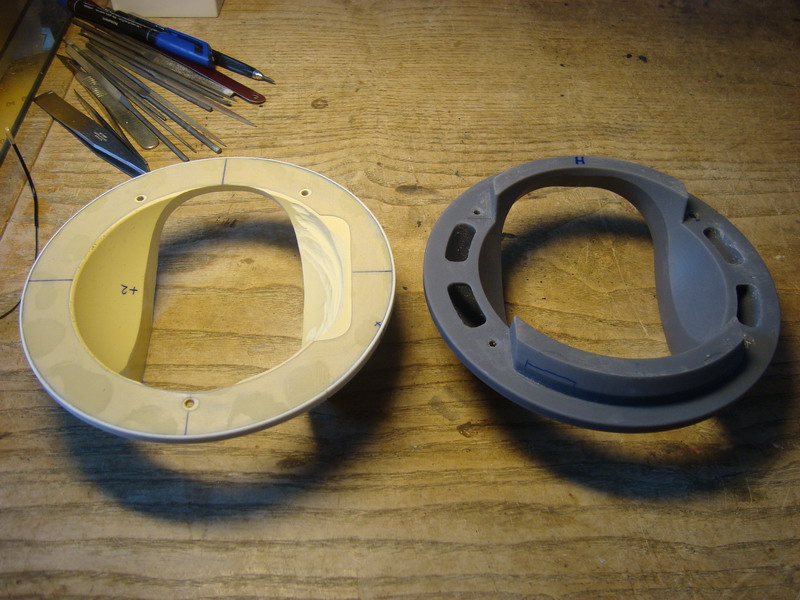

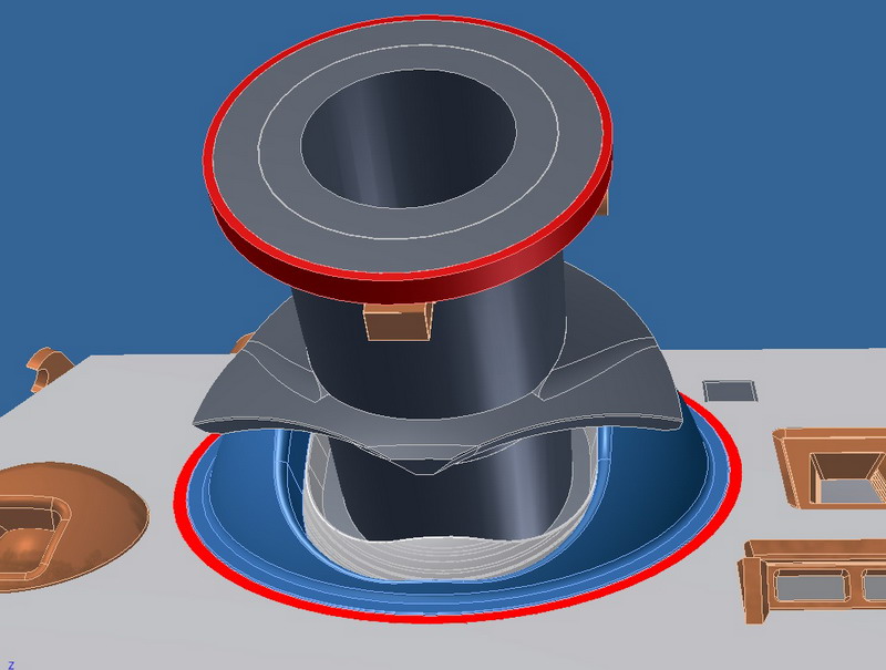

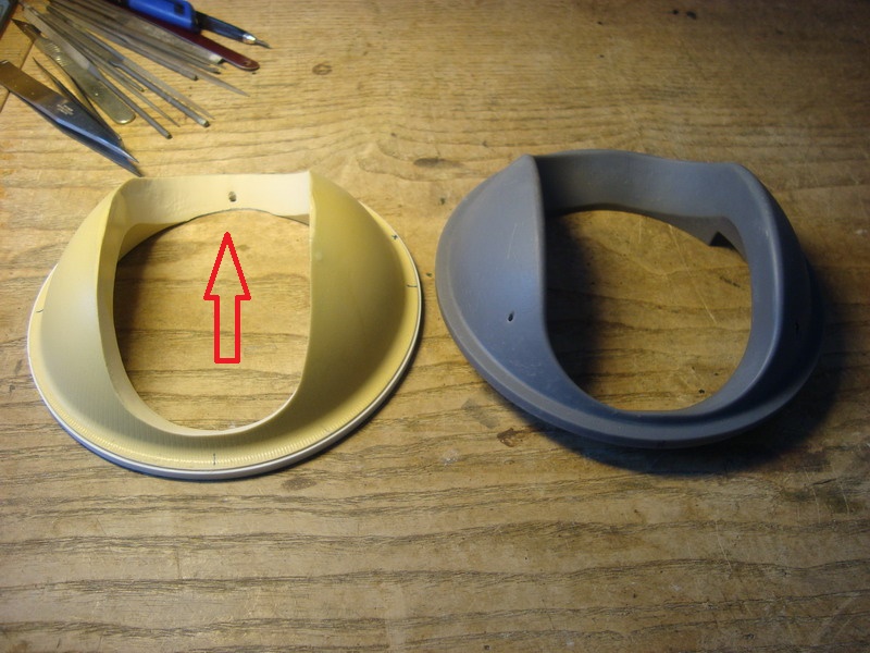

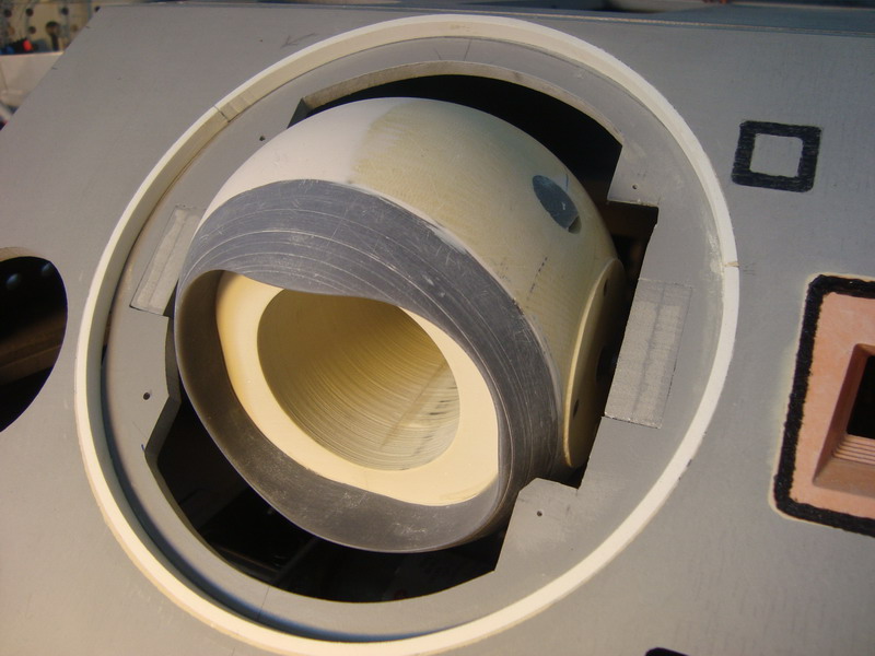

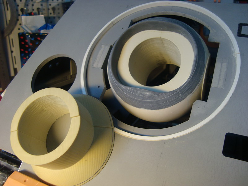

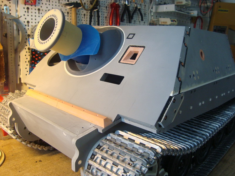

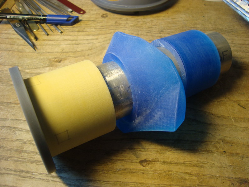

Donc on commence par ce que j’appellerais le masque, avec ses bonnes grosses joues : la pièce du kit en résine coulée semble pas mal, mais n’a pas assez de débattement en haut et en bas.
Donc pour coller à la réalité, j’ai du fraiser le haut et le bas du passage canon, et là, poum, c’est le drame : on s’aperçoit qu’il y a manque de matière (flèche rouge), vide entre rotule et masque,  problème de fixation à la casemate, pièce fragile.
Plutôt que rajouter des morceaux à l'arrière et mastiquer (faisable mais long & compliqué), j’ai préféré refaire la pièce en impression 3D (en gris).

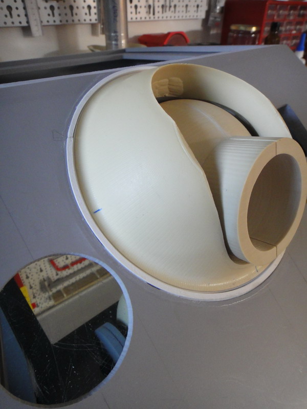

La rotule est également assez loin de la réalité. J’ai sabré la partie avant (en jaune posée sur le glacis avant) et l’ai remplacé par une pièce imprimée un peu plus ressemblante.
Petit masticage pour homogénéiser le tout, et voila. De loin, ça devrait faire illusion. La refaire complètement aurait été possible, mais encore une fois, c’est sa fixation à la casemate qui n’aurait plus jouée.
Rotule + masque en place : beaucoup moins de jeu entre ces 2 pièces
voila, voila...

Ma méthode de travail n’a rien d’exceptionnelle : Je prends les cotes principales sur une maquette 1/35, et j’affine en comparant avec des photos et des plans trouvés sur la toile. Avec une simple règle de trois, on peu prendre des proportions sur les images, pourvu que les distances soient à peu près sur le même plan.
Malgré que ce soient des pièces arrondies, le masque et la rotule ne sont pas très compliquées à modéliser, car assez « logiques », c’est-à-dire qu’on comprend assez facilement comment les ingénieurs de l’époque ont travaillé.
Le bouclier, par contre, ça a été un véritable enfer à dessiner. J’ai du mettre au moins une journée de modélisation avant d’avoir un truc un tant soit peu acceptable. C’est galbé et biseauté de partout, ce machin ! Celui de la maquette Tamiya ne m’a pas beaucoup aidé, car pas très ressemblant, et les plans dont je dispose sont du même tonneau.L’idéal serait de scanner celui de Sinsheim.
En parlant du bouclier : comparatif entre pce imprimée/ébauche à travailler fournie par RCArmory.
Le canon est le seul élément qui n’a pas encore été trop tripatouillé, j’ai juste rajouté un anneau (en gris) sur le contrepoids, qui était un peu faible.
Et il restera à ajouter les petits blocs et cylindres juste derrière le contrepoids.
